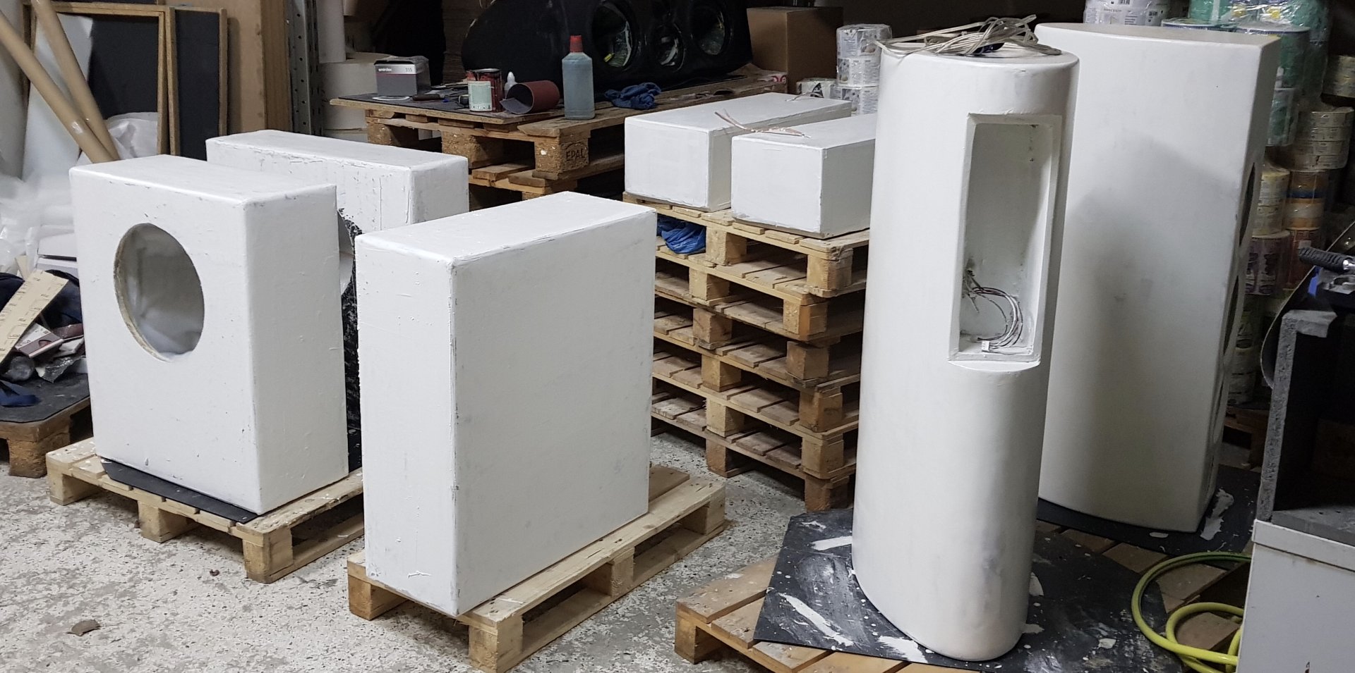

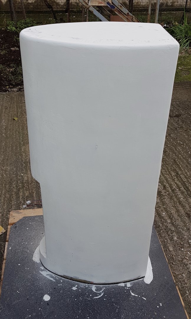

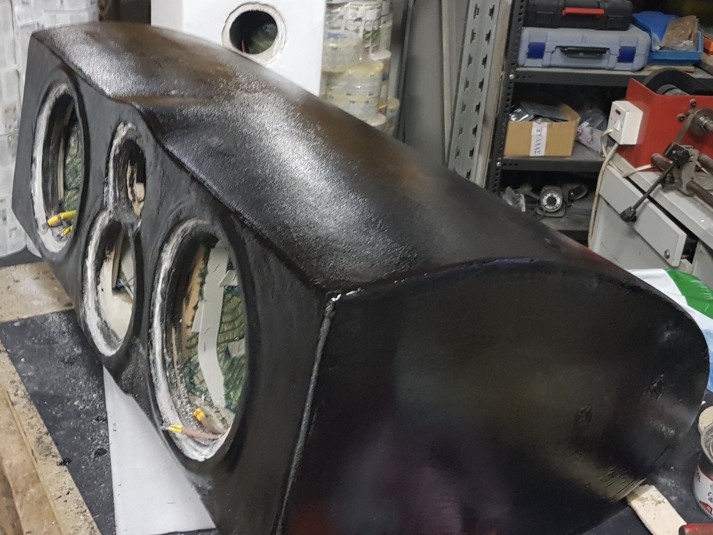

Ήλθε η ώρα για το επόμενο level της κατασκευής των main ηχείων. Να τονίσω, ότι τα ηχεία είναι έτοιμα εδώ και κάποιο καιρό. Αλλά χωρίς Dirac τι παρουσίαση να εκανα?
Next level λοιπόν. Σχεδόν έτοιμα βαμμενα!! Πανέμορφα!!!
Μονο λεπτομεριες ποια έχουν μείνει στη βαφή. Ήμουν πολύ κοντά να τα αφήσω με το gelcoat, αλλά η συνέχεια έχει παρά πολύ ενδιαφέρων :)
n_olympios
Μαντιναδόρος!
6.085
13.101
Σαν κακοφτιαγμένη γάστρα φουσκωτού μοιάζουν με το gelcoat, ή κάτι ρημαγμένα διασωστικά του Λιμενικού. Καλά έκανες που δεν τα άφησες με αυτό (ό,τι κι αν τους έκανες στη συνέχεια).
:biggrin:

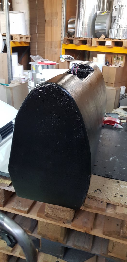

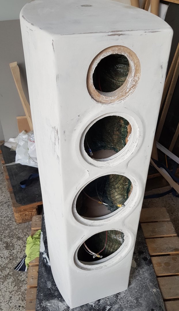

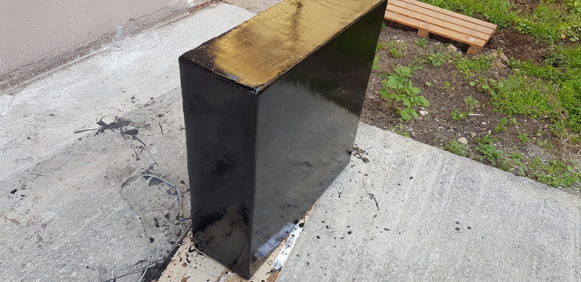

Δεν έχουν τελειώσει βρε και εσυ, εχεις κάποιο δίκιο... αλλά στα τελειώματα είναι ακόμα το gel coat :lolsign: , όλο το θέμα ήταν αν θα εμένα εκεί να έμπαινα στη διαδικασία να το τελειοποιήσω ή να πάω σε άλλη διαδικασία.
Δες για παράδειγμα εδώ, το ίδιο υλικό, σιγά σιγά ήλθε στο ιδανικό.
Πάντως όντως, στην αρχή ειδικά, είναι καπως, αλλά ποιο χειρότερα από όταν μπαινει πρώτη φορά ο πολυεστερας με το υαλονυμα είναι μααααυρο χαλί. :o Ευτηχως η συνέχεια είναι καλύτερη. Π.χ.
Από εδώ που είσαι κοντά
Σε εδώ

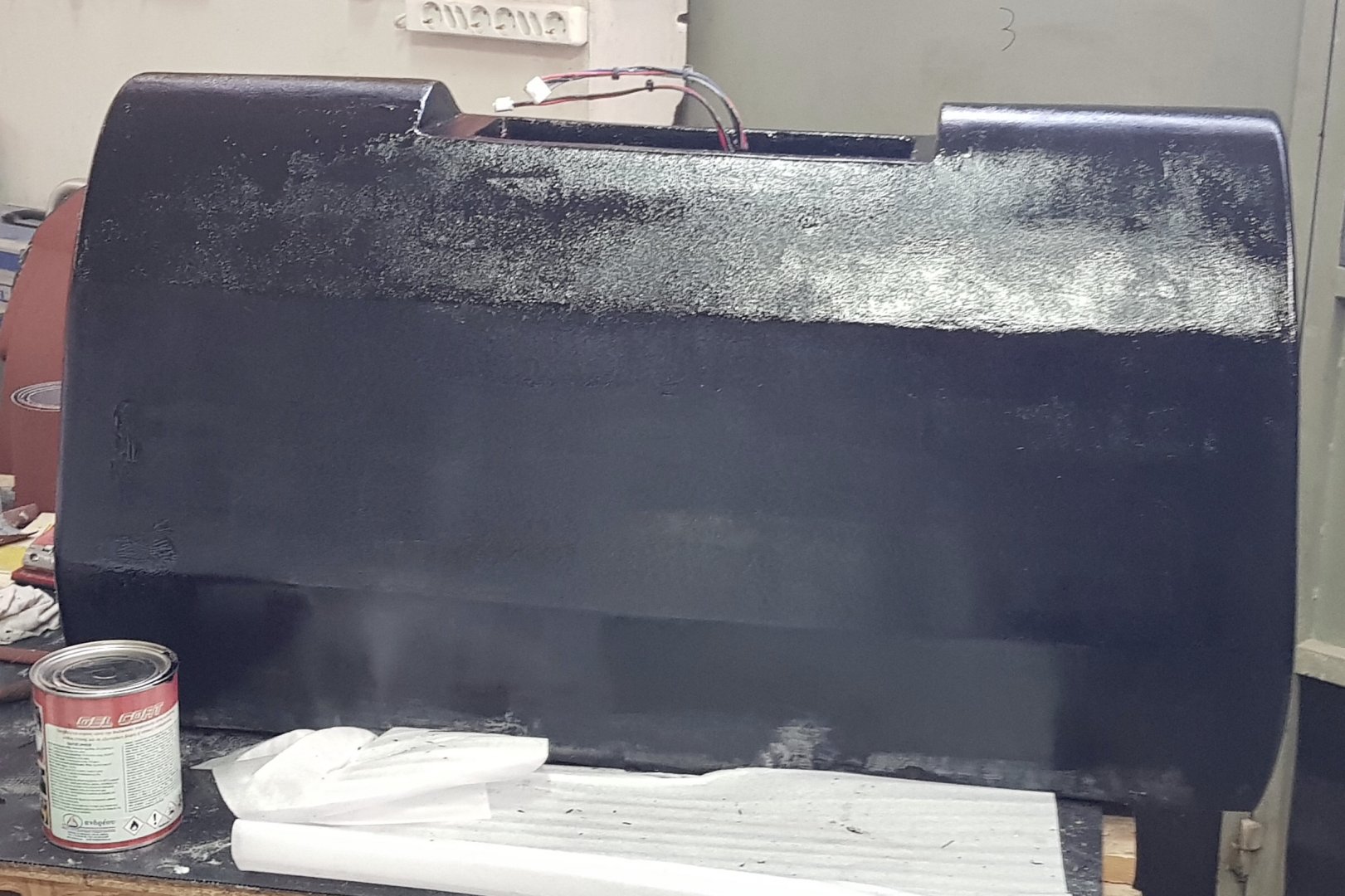

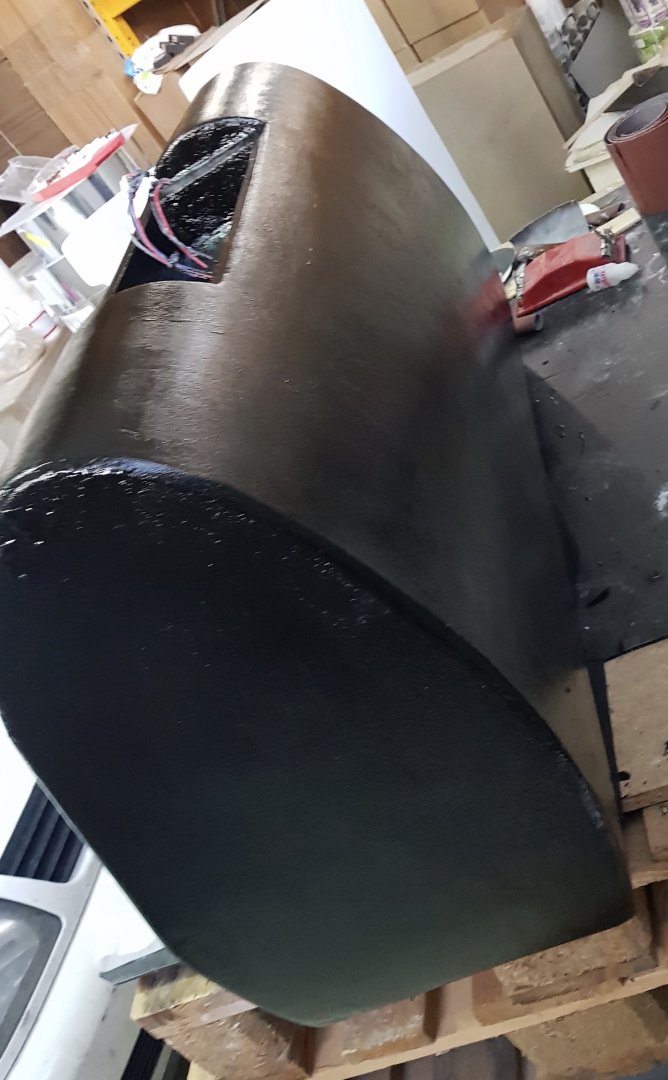

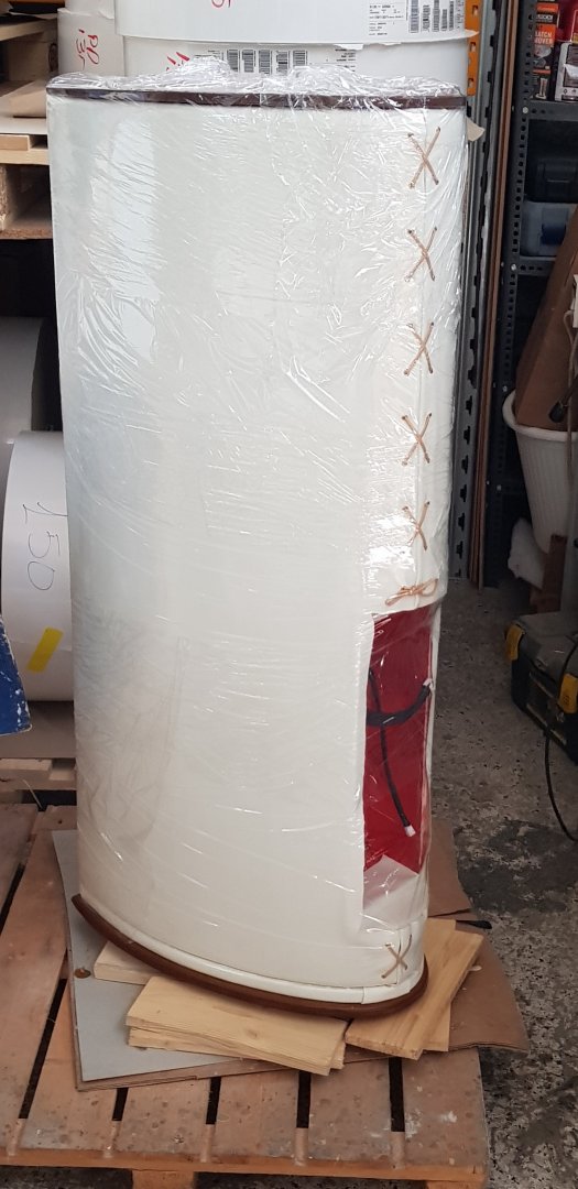

Όλη η απορία, ήταν αν θα εμένα εκεί η όχι. Τελικά αποφάσισα για τα ηχεία να πάμε σε δερμάτινη, όπως και η ψηφοφορία είχε δείξει στην αρχή αυτού του θέματος :smile: .

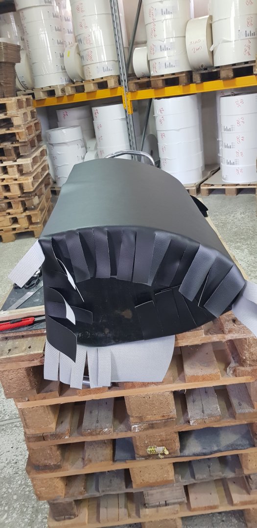

Οποτε έφερα το εξωτερικό των ηχείων σχεδόν τέλεια σε αίσθηση στο χέρι, Και ήλθε η ώρα του ντυσίματος.
Τώρα αρχίζει ποια να δείχνει.

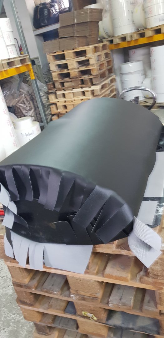

Ηδου η διαδικασία για το κεντρικό. Ναι, μπαινει η δερματινη!!
Αφού πήρα ότι ακαμψία ήταν να παρω από σκελετό, δεσίματα, καλουπιών, σχήματος, υαλλονηματος, πολυεστερα και gelcoat. Τώρα ποια, πάμε στο beauty mode :party: . Επιτέλους!!!!
Υστ. Θα μπορούσα όπως ειπα και ποιο πριν, να έβαζα άμεσα τις φωτογραφίες του τελικού αποτελέσματος. Αλλά δεν θα ήταν κατηγορία DIY αν δεν έδειχνες αναλυτικά όλα τα στάδια, πως από το 0 ξεκινάς για να πας σε ένα επιθυμητό αποτελεσμα, που εσυ ήξερες και είχες στο μυαλό σου, αλλά έπρεπε να δημιουργηθεί και να έλθει σε ύπαρξη. :dance2:

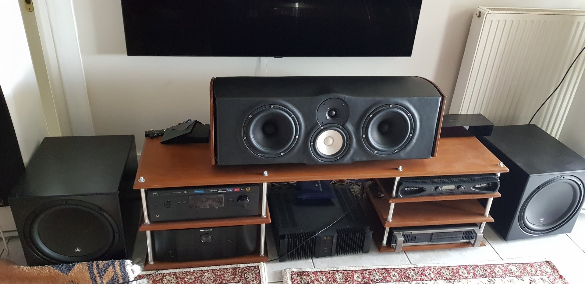

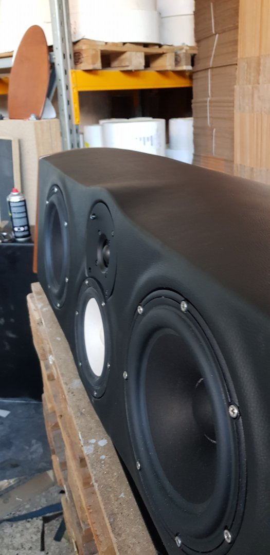

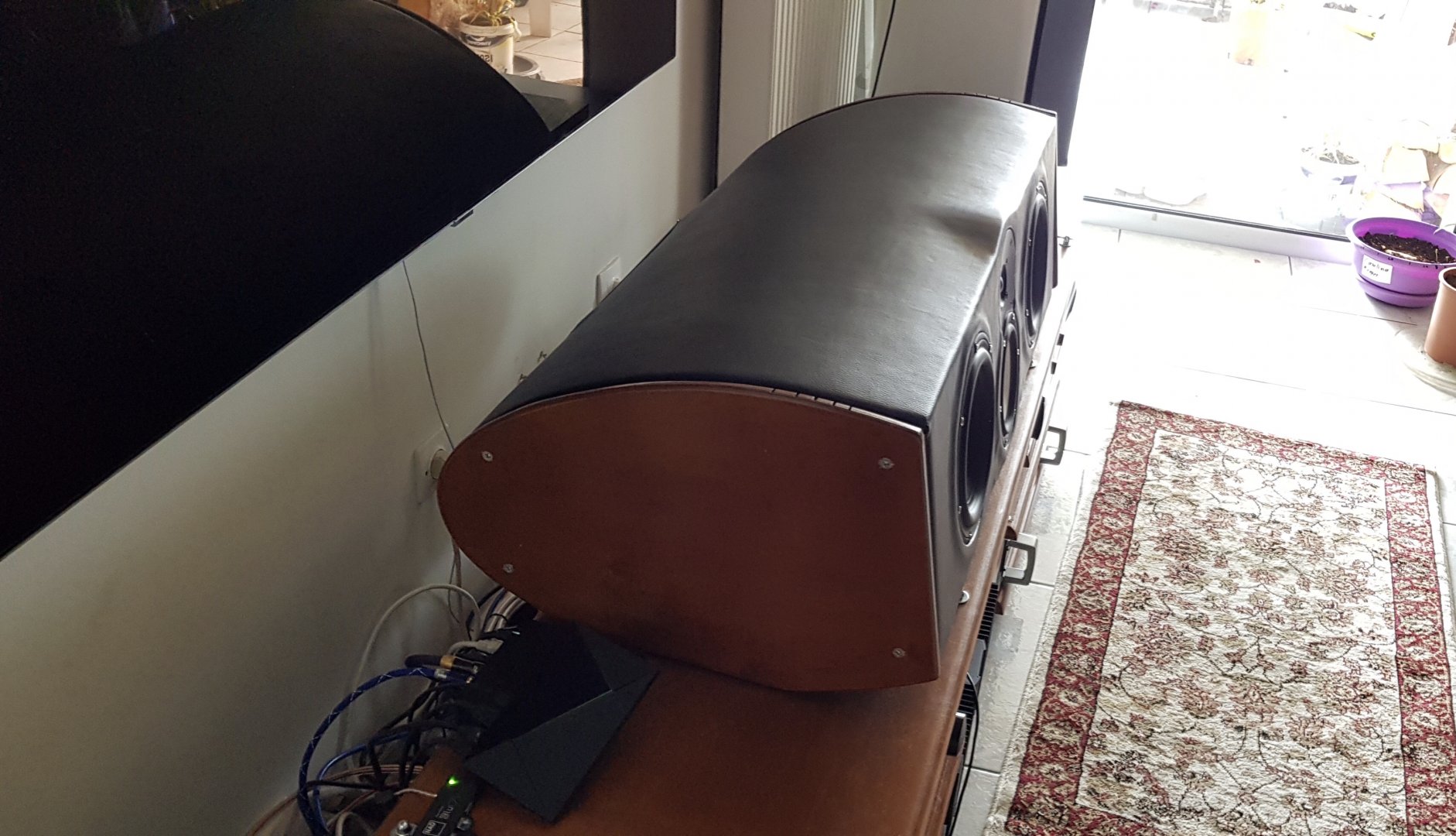

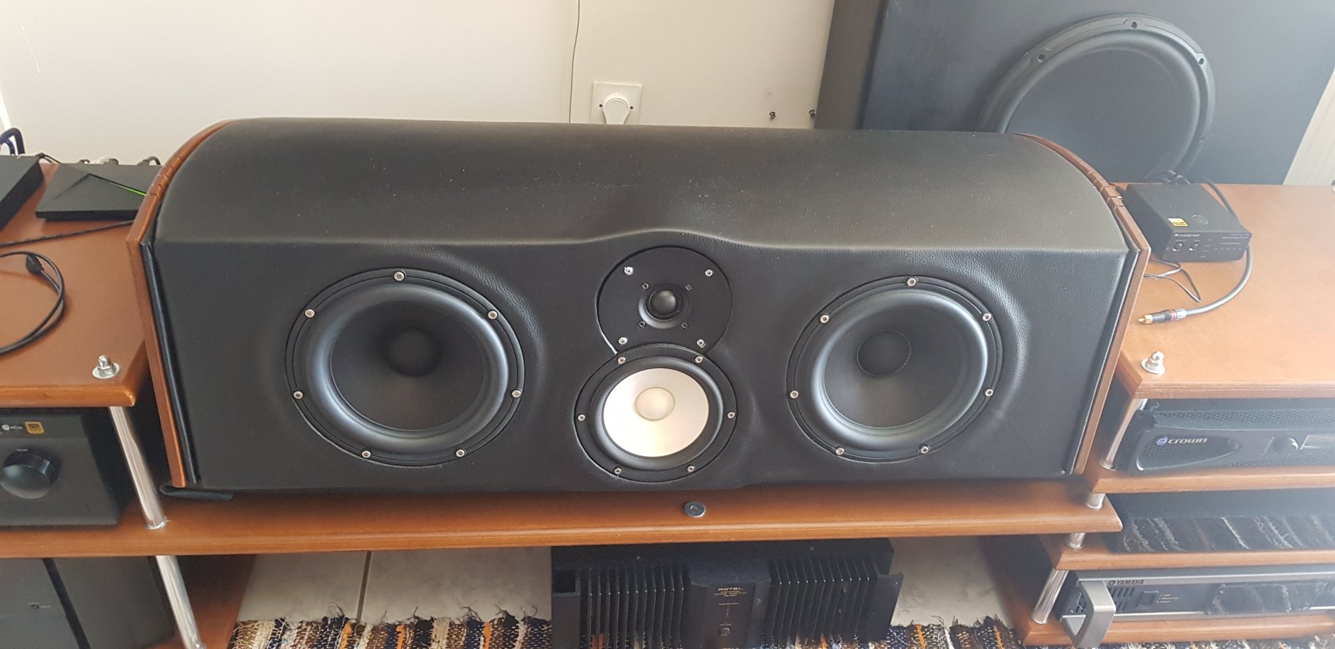

Κεντρικό έτοιμο!!!! :dance2: :lolsign:
Μετά από. αρκετό χρόνο και πολύ δουλειά, νομίζω αξίζει το Αισθητικό αποτέλεσμα για αρχή!!!! :party:
Στον πάγκο μόλις τελείωσε!! :drinks::smoke:
Πίσω όψη
Στο ΝΕΟ έπιπλο (τι, στο παλιό θα έμπαινε?)
Η τηλεόραση είναι 65” για να καταλαβεται μέγεθος. Μήκος κεντρικού 90cm
Ενώ προσπαθώ να το βολέψω στη θέση του και σχεδιάζω την απορροφητική βάση Που θα πατήσει
1/3 του project done!! 2/3 to go and later the...calibrations!!!
Δεν το πιστεύω ότι έχω κάτι χειροπιαστό στα χερια😍😍😍🤪

super αλλα βρες μαύρες βίδες.

Κουκλί, πολλάν μπράβο! Με τέτοιες κούρμπες κι ένα ενιαίο κομμάτι, πάλι καλά που σου ζάρωσε μόνο λίγο στην πίσω γωνία!
Να προτείνω κι εγώ (εκτός των μαύρων βιδών) τα πλαϊνά καπάκια να γίνουν παχύτερα και με καμπύλες ακμές (router is your friend)?

Ευχαριστώ!!
Ειναι γαλβάνιζε οι συγκεκριμένες με κεφάλι Άλεν. Δοκίμασα και μαύρες αλλά πολύ μουντάδα, και γίνεται το σύνολο πολύ σκουρο. Οι υπάρχουσες έχουν μια αγριάδα και μου αρέσουν :smile:
Το Ελαφρύ ζάρωμα πίσω το άφησα γιατί βαρέθηκα, 20 λεπτά υπόθεση είναι και δεν θα φαινετε αλλά πρέπει να λύσω πλαϊνά και βαρέθηκα, Θα γίνει μελλοντικά. Προς το παρόν είναι πίσω και κάτω όποτε:beach:.
Τα καπάκια έχουν κούρμπα ελαφριά που δεν φαινετε από αυτές τις φωτό αλλά θα βγάλω νέες και θα σας δείξω. Παχύτερα πλαϊνά? Τα συγκεκριμένα έχουν κλίση 5-6 μοιρες. Στο μάτι φαινετε αλλά στις φωτό όχι. Είναι πολύ γλυκο το δέσιμο, αν πάω σε παχύτερο ξύλο δεν ξέρω αν θα μπορέσω να έχω κλίση. Ειδικά σε ξύλο με νερά όπως είναι αυτά, χρησιμοποιήθηκε κόντρα πλακέ θαλλασης 12mm. Το κρατάω όμως για μελλοντικό update, στα υπόψην :drinks: 😄

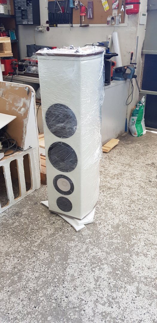

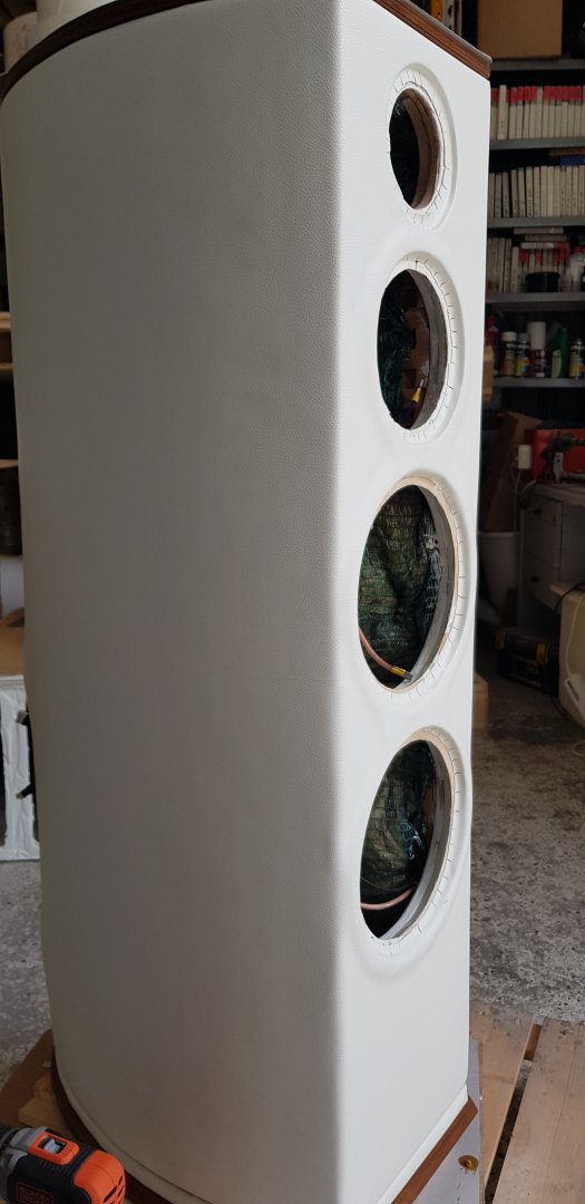

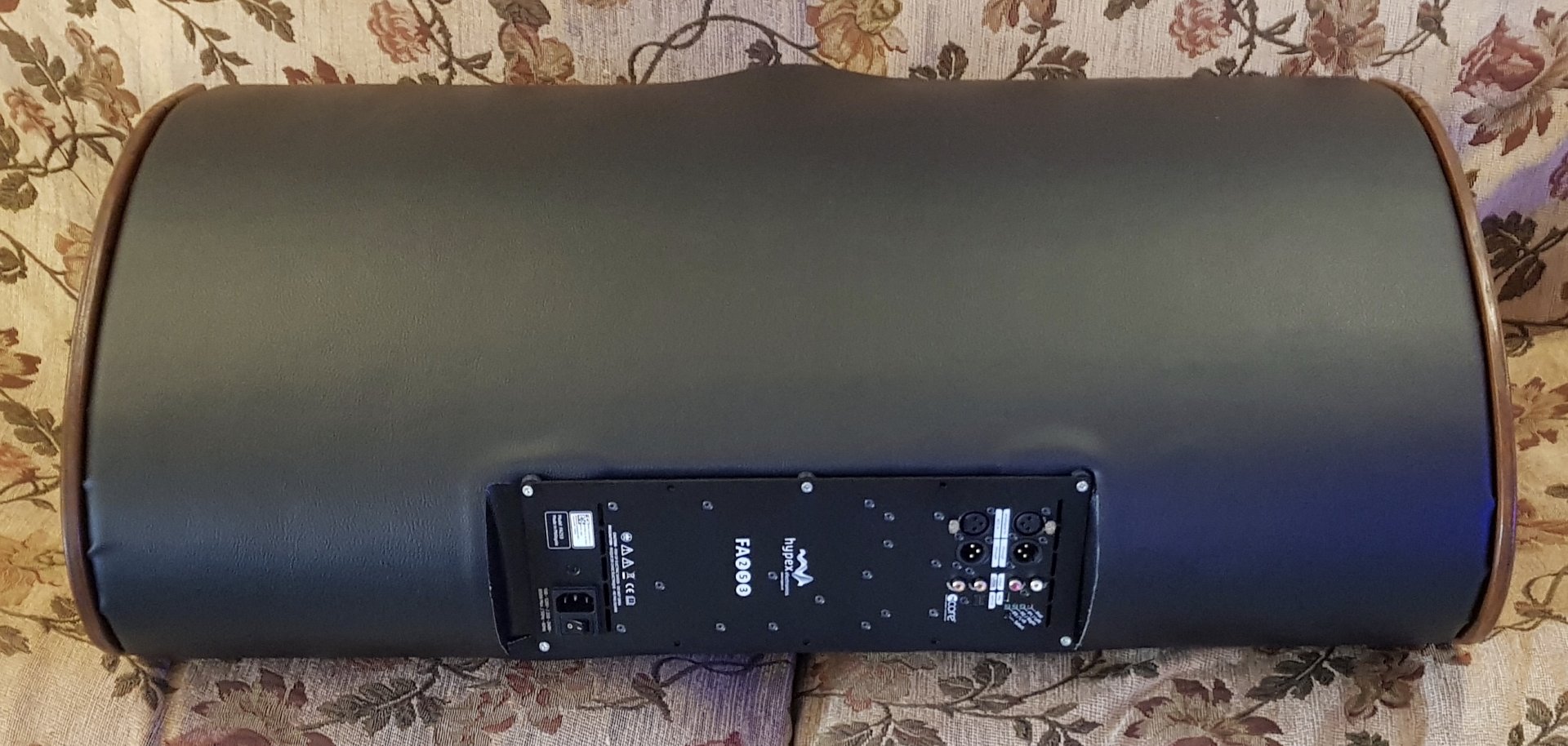

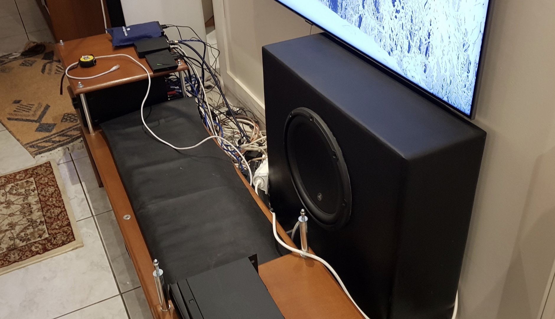

Ήλθε η ώρα να τελειώσει αυτό το project και σιγά σιγά να μπουν αλλά που έχουν δρομολογηθεί. :party:
Αφου τελείωσε το κεντρικό με το μαύρο χρωμα, ετοιμάστηκαν και τα left / right με τη λευκή δερμάτινη για να μπουν στη θέση τους.
Όπως μπορείτε να δείτε η πρώτη φωτογραφία είναι χωρίς το τελικό στάδιο, και οι επόμενες 3 είναι μια που είναι έτοιμο χωρίς τις μονάδες και 2 που έχει τελειώσει, και μεταφέρετε σπίτι για να μπει η πλάτη και να παίξει.
Πραγματικα ο ήχος τους είναι εξαιρετικός. Υπάρχει αυτή η διαφάνεια των Hypex που είναι χαρακτηριστική παντού, low, mid, hi, παντού το καταλαβαίνεις. Οι μονάδες ολες έχουν εξαιρετικό όνομα στην αγορά, εξαιρετικές μετρήσεις, και το αποτέλεσμα με τις δικές μου περιορισμένες γνώσεις (παρόλο που μόνο ο Καστρουνης θα μπορέσει να το βγάλει σωστα), μου προσφέρει ένα χαμόγελο και μια όρεξη για μουσική που δεν έχει τέλος.:party:
Έπιπλο δικό μου, κούτες sub δικές μου, ηχεία δικά μου. Η χαρά του diy.. Αφιερωμένο σε όλους τους καμμενους diyoudes του φορουμ για την χαρά που μας δίνει αυτή η διαδικασία!!!!!!
