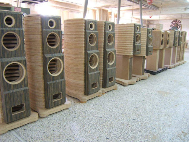

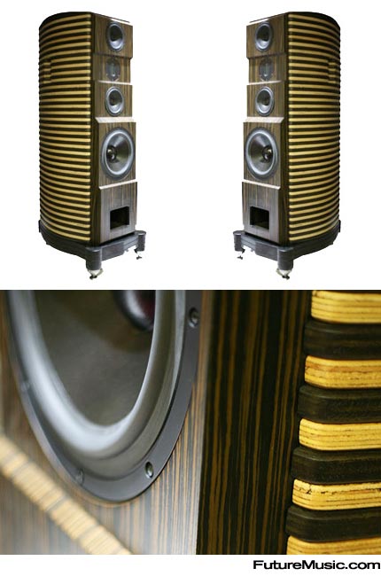

Εξετασες καθολου το ενδεχομενο, αντι να προσπαθήσεις να καλυψεις εξωτερικα ολη αυτήν την κοπιαστικη δουλεια που εκανες, να την αναδείξεις καπως?
Να πηγαινες δηλαδή σε μια τετοια λογικη:
όχι απαραίτητα με αυτή την εντονη-ψιλοαπαισια κιτρινοκαφε αντιθεση, αλλα ισως στο λευκο χρωμα που σου αρεσε, αλλα με εμφανη τη διαστρωματωση.
Δεν είμαι κι εγω σιγουρος ότι θα μου αρεσε ακριβως, αλλα από την άλλη μου φαινεται λιγο στεναχωρο να εχεις ριξει τοση δουλεια και στο τελος να βλέπεις εξωτερικα μια "συνηθισμενη" κατασκευή.
Βεβαια και σ'αυτη την περιπτωση θα υπηρχαν προβλήματα στην υλοποιηση, αλλα νομιζω θα ξεπερνιόνταν με καποιες εξυπνες ιδεες.
Τωρα, μαλλον είναι αργα για κατι τετοιο, αλλα θυμηθηκα αυτά τα μυστηρια Mythos...:)
Σωστή τακτική και γενικότερα. Ότι δεν μπορείς να κρύψεις κάν'το εντονότερο.

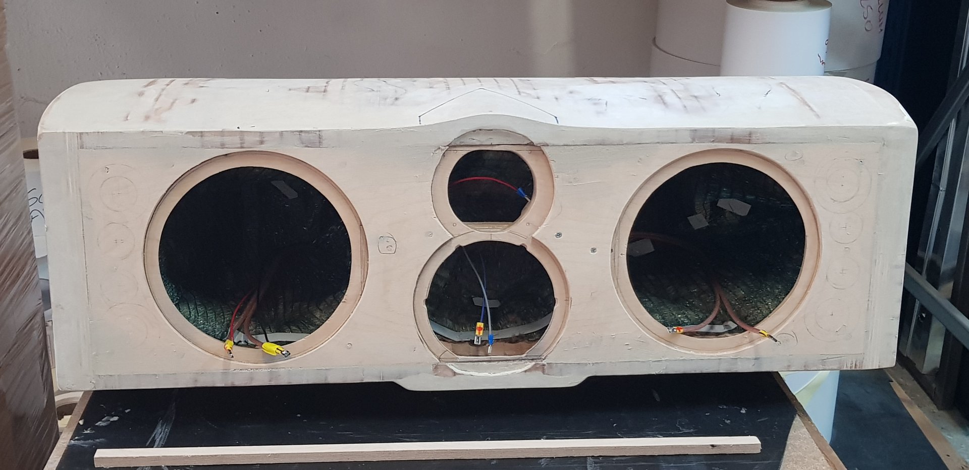

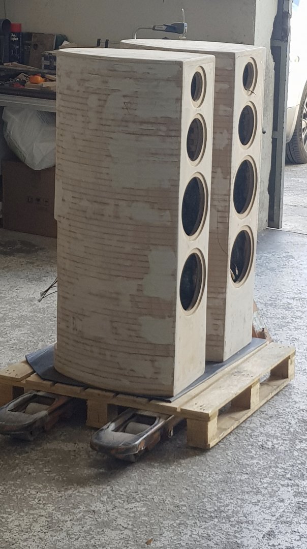

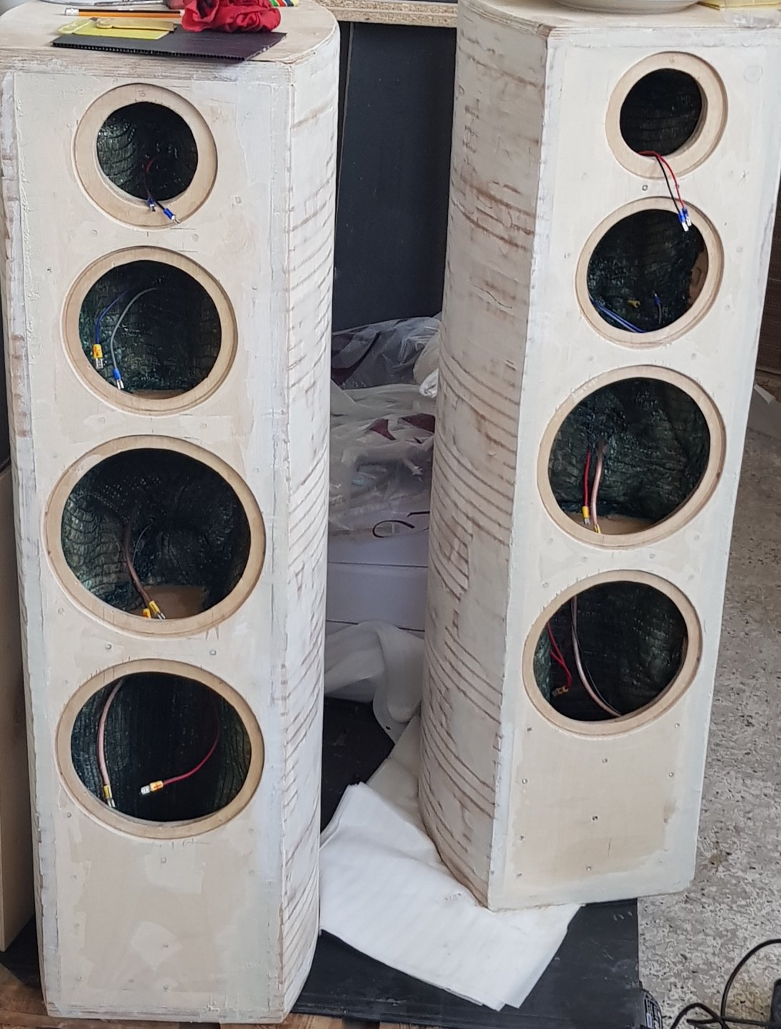

Τα ηχεία είναι σχεδόν έτοιμα, με εξαίρεση το τελικό στάδιο του φινιρίσματος. Το τελικό φινίρισμα θα είναι πολυεστέρας εξωτερικά, στοκαρισμα να έλθουν στα ίσια οι λεπτομέρειες και μετά θα μπει δερμάτινη από πάνω, η οποία από πίσω θα δεθεί σε στυλ ζώνης. Με τρύπες μεταλλικές όπως μια ζώνη η δερμάτινα παπούτσια με κορδόνια και δέσιμο πίσω.

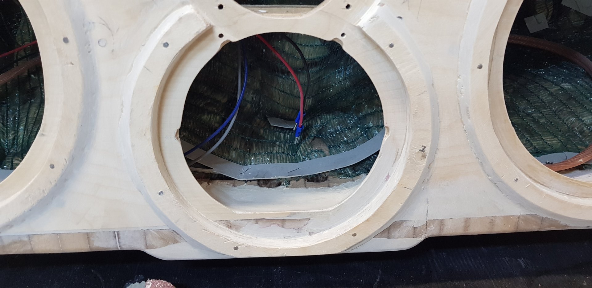

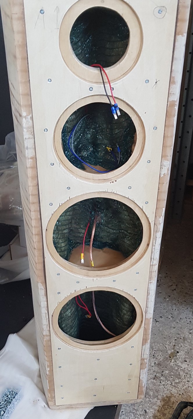

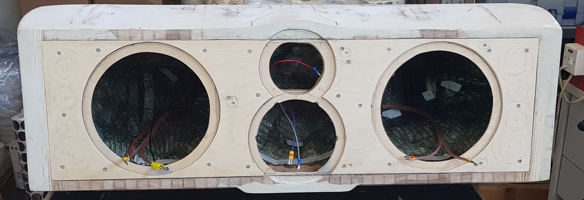

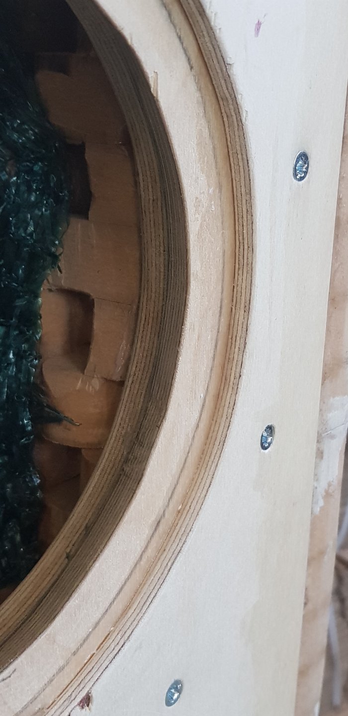

Ορίστε, ιδου τα 3 ηχεία, L - C - R. Ολα είναι έτοιμα (μονάδες και ενισχητικα) και περιμένουν στη γωνία όταν γίνει το τελικό φινίρισμα. Ε, κάπου στο φθηνοπωρο θα γίνει και αυτό. Η μπαφλα μπροστά έχει ρωσικη σημύδα σάντουιτς 12+12+6 χιλιοστα (σύνολο 30mm), με κόλλα και βίδες σε κάθε επίπεδο.

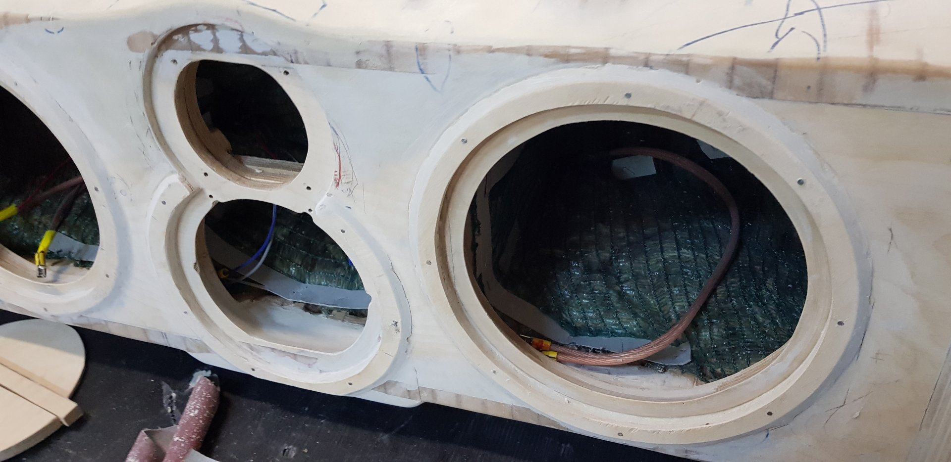

Στο κεντρικό ηχείο το tweeter έχει κοπεί προσεχτικά να ταιριαζει στο ύψος με το midrange. Επίσης όπως βλέπεται μέσα στα σημεία που θα μπουν τα μεγάφωνα έχουν σκαφτεί για να μην εμποδίζονται από την πίσω πλευρά η ροή του αέρα .

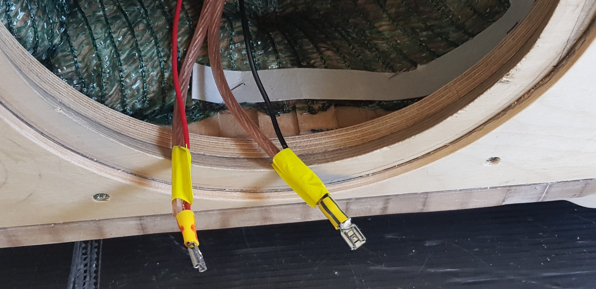

Εσωτερικά έχει μπει πετροβαμβακας αντί πολυεστερική βατά ή μαλλί προβάτου, ακολουθώντας την ιδέα του Πέτρου, συγκεκριμένα 5cm - 75kg/m2. Και η στήριξη του έχει γίνει με δίχτυ σκίασης που το πιάνει περιμετρικά και έχει πιάσει στο ξύλο με καρφιά από καρφωτικο εργαλειο διαστάσεων 1x1,5cm περίπου.

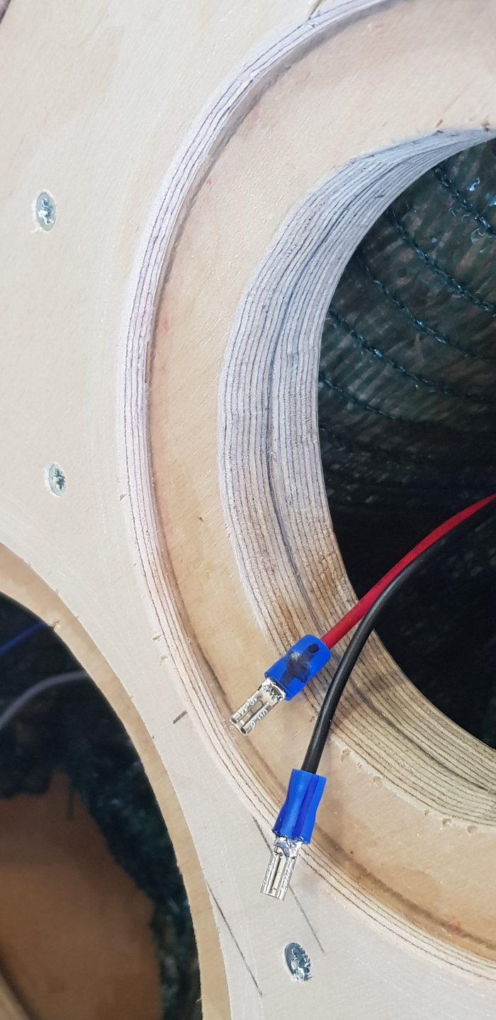

Τα καλώδια έχουν περαστεί, και έχουν γίνει μερικές προσθήκες ακόμα για αισθητικούς λογους, κυρίος στο κεντρικό για να ακολουθείται η γραμμή του midrange από κάτω και του tweeter από πάνω.
Τα μπλε, μαύρα, κόκκινα κτλ καλωδιάκια είναι τα καλώδια από των ενισχυτών Fusion της Hypex και στην προτελευταία φωτογραφία από πίσω από το κεντρικό φαίνονται τα βύσματα αυτά

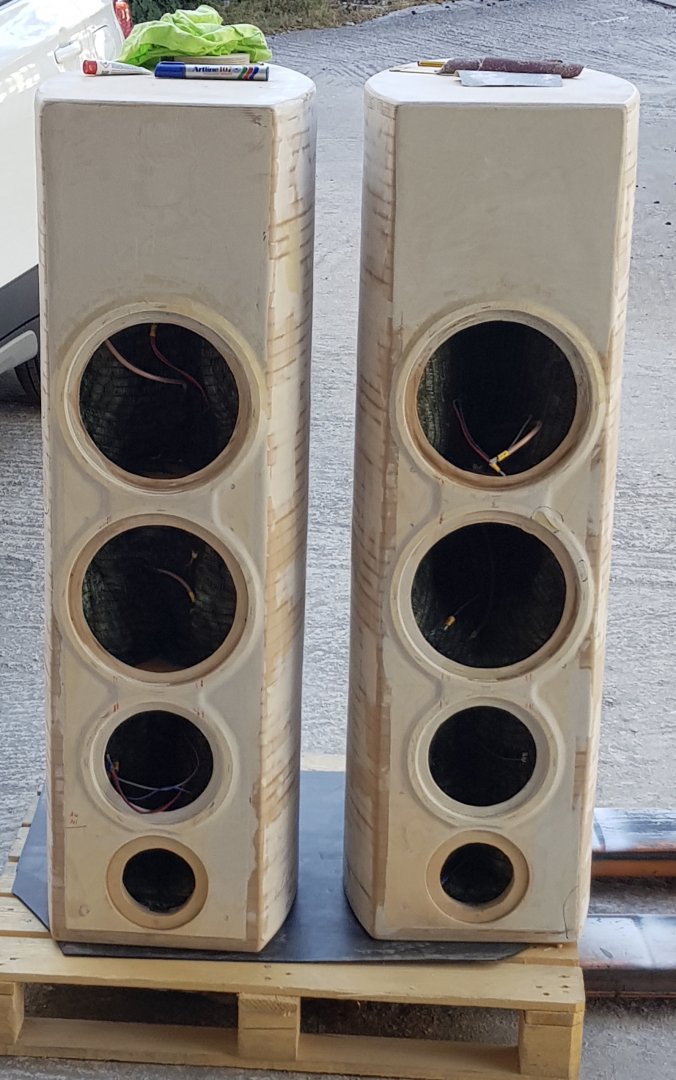

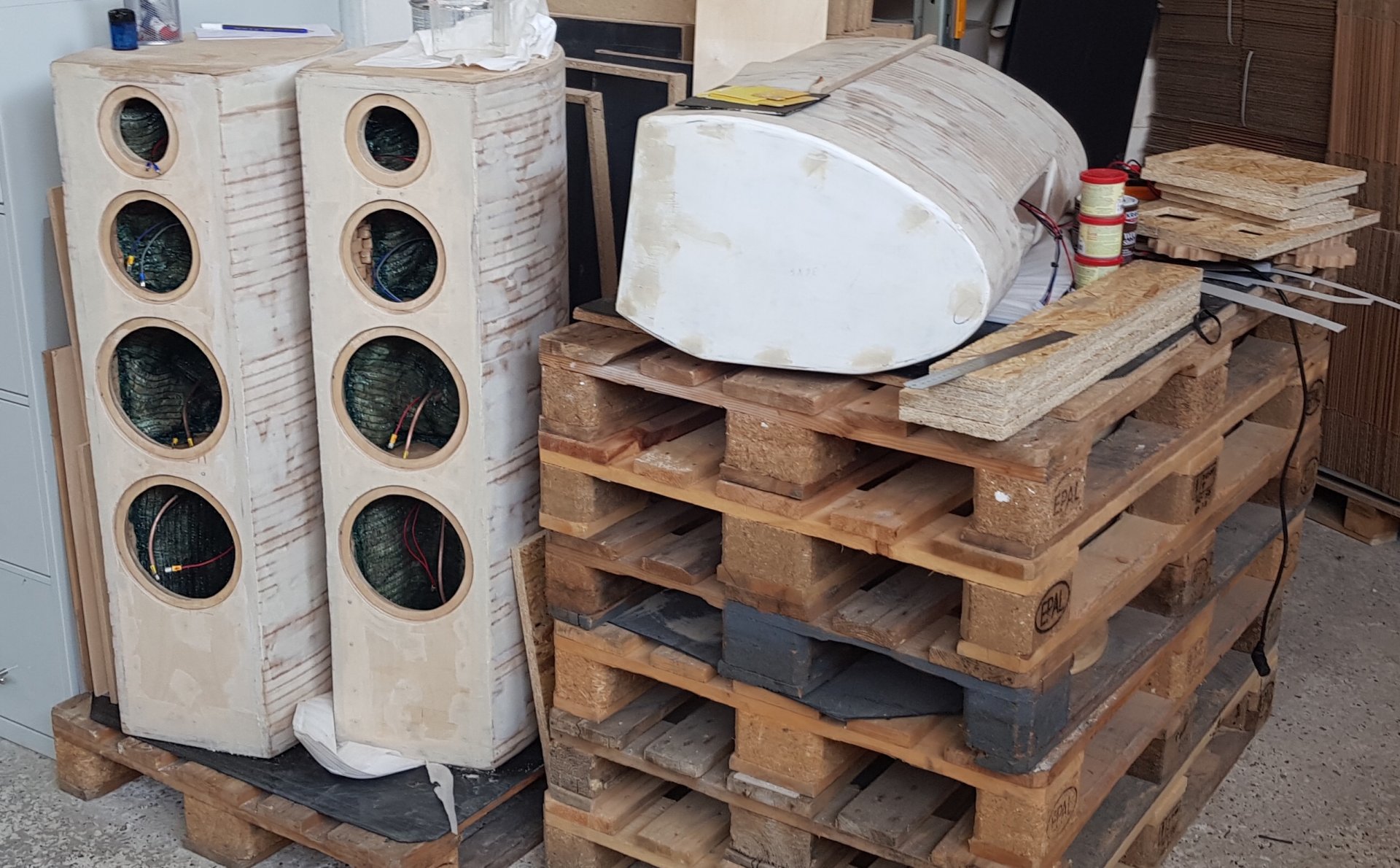

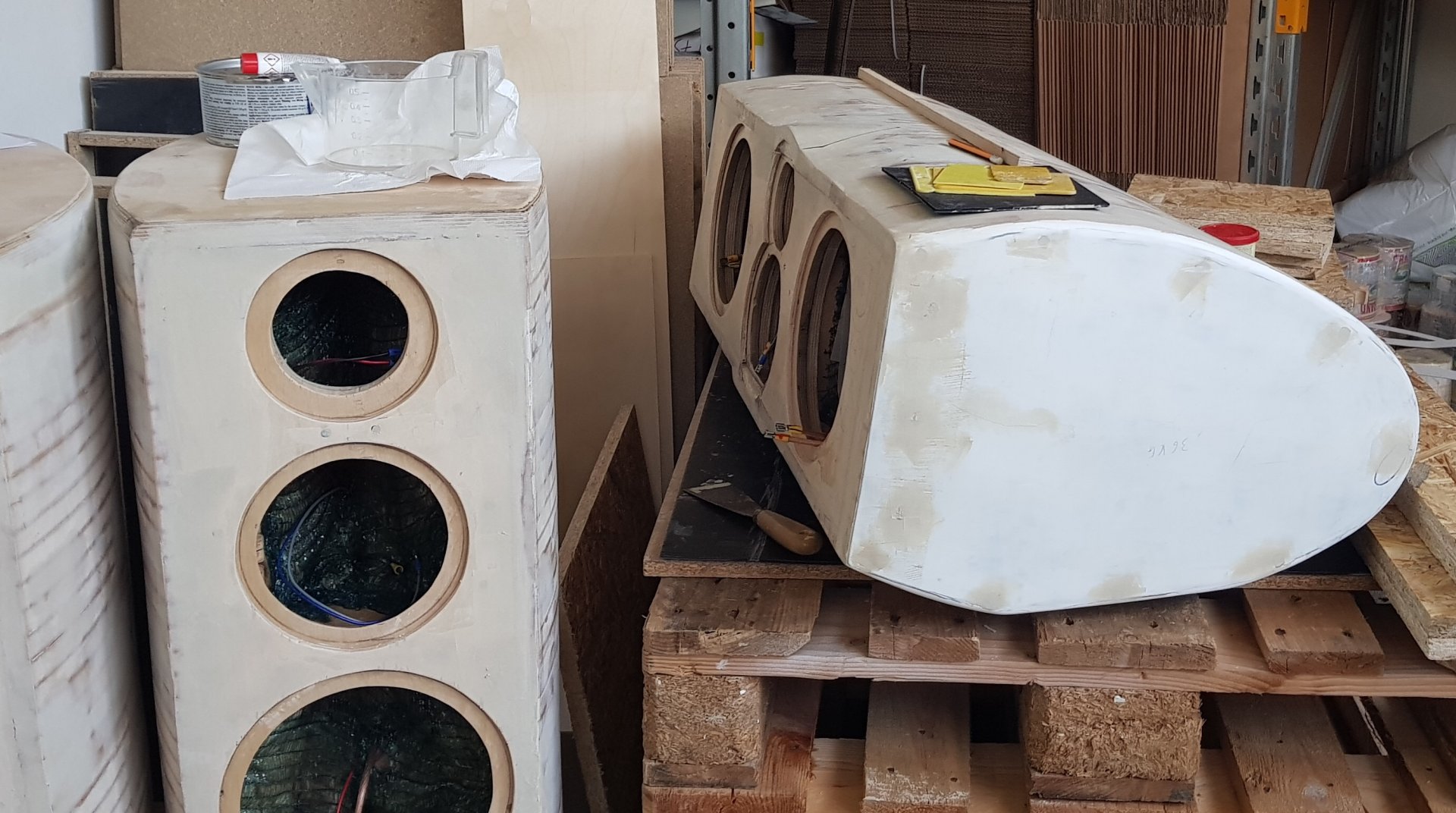

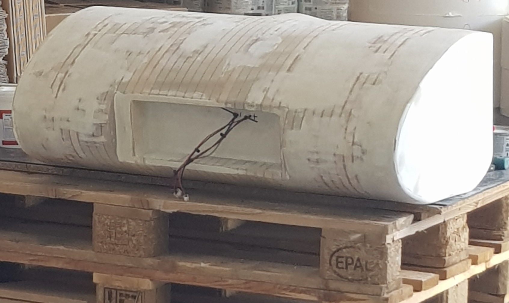

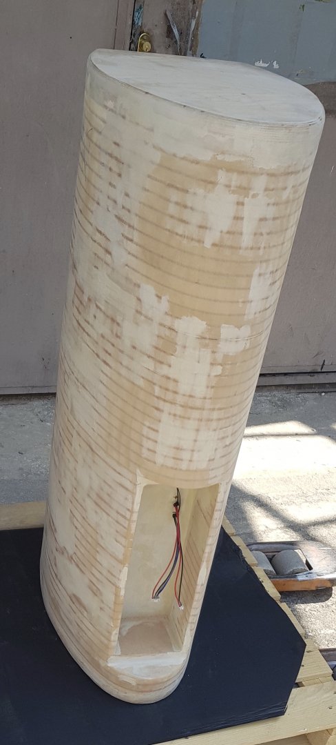

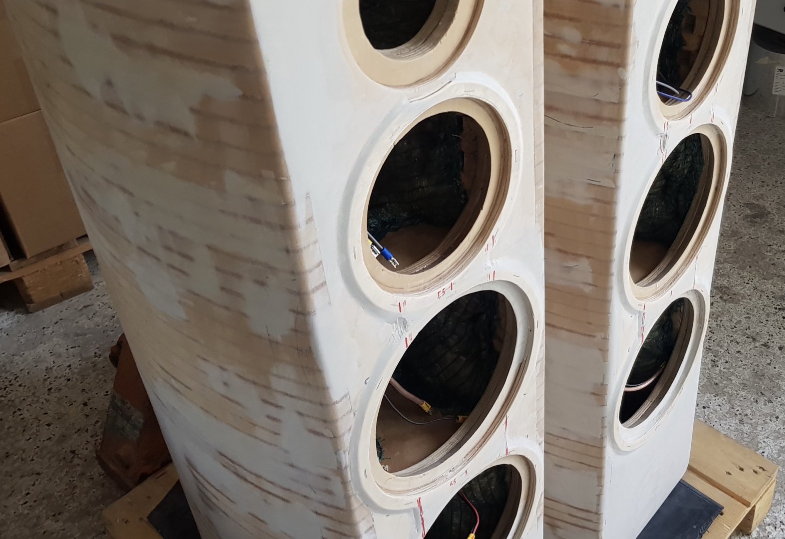

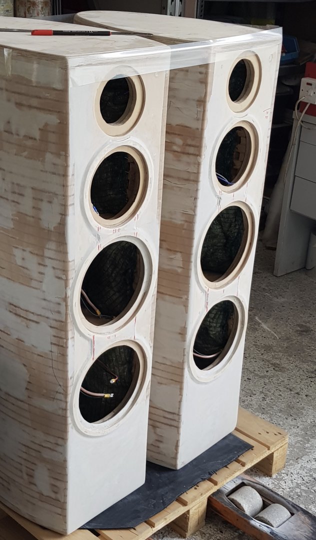

Μετά από κάποιο διάστημα, ήλθε η ώρα να συνεχίσω την κατασκευή μου. Σε κάποιες από τις συναντήσεις του φορουμ που πέρασα για ένα γεια, τα ειπα εγκάρδια με τα παιδιά αλλά άκουσα και ένα παράπονακι ότι έχω καιρό να κάνω update. Σωστό, ισχύει, αλλά αν υπάρχουν σοβαρά θέματα απώλειας ζωής σε ένα σπίτι, πραγματικά δεν σε ενδιαφέρουν τα οποία αλλά πράγματα..
Αλλάζω mood και συνεχίζω στην κατασκευή. Πάει πολύ καλά, σχεδόν τελείωσαν όλα, έχουν υπάρξει και μερικά έξτραδακια στην πορεία, που μου δώσανε αρκετή ευχαρίστηση.
Οι φωτογραφίες νομίζω θα μιλήσουν μόνες τους. Το επόμενο στάδιο:
Ήθελα να δώσω ένα ανάγλυφο εξωτερικά, και νομίζω ότι ήταν μια πολύ καλή ιδέα!!
Και έτοιμοι για το επόμενο στάδιο του πολυεστερα, αφού έχει γίνει όλη η προεργασία. Επιτέλους πλησιάζει προς το τέλος και μου φαινετε απλά απίστευτο.
Αχ, αυτές οι καμπύλες είναι το κάτι άλλο, άξιζαν την ταλαιπωρεία και σιγά σιγά θα φανεί αυτό όλο και περισσότερο, τώρα αρχίζει να αχνοφαίνεται για πρώτη φορά
