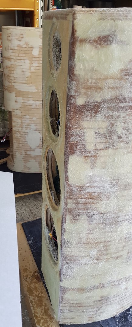

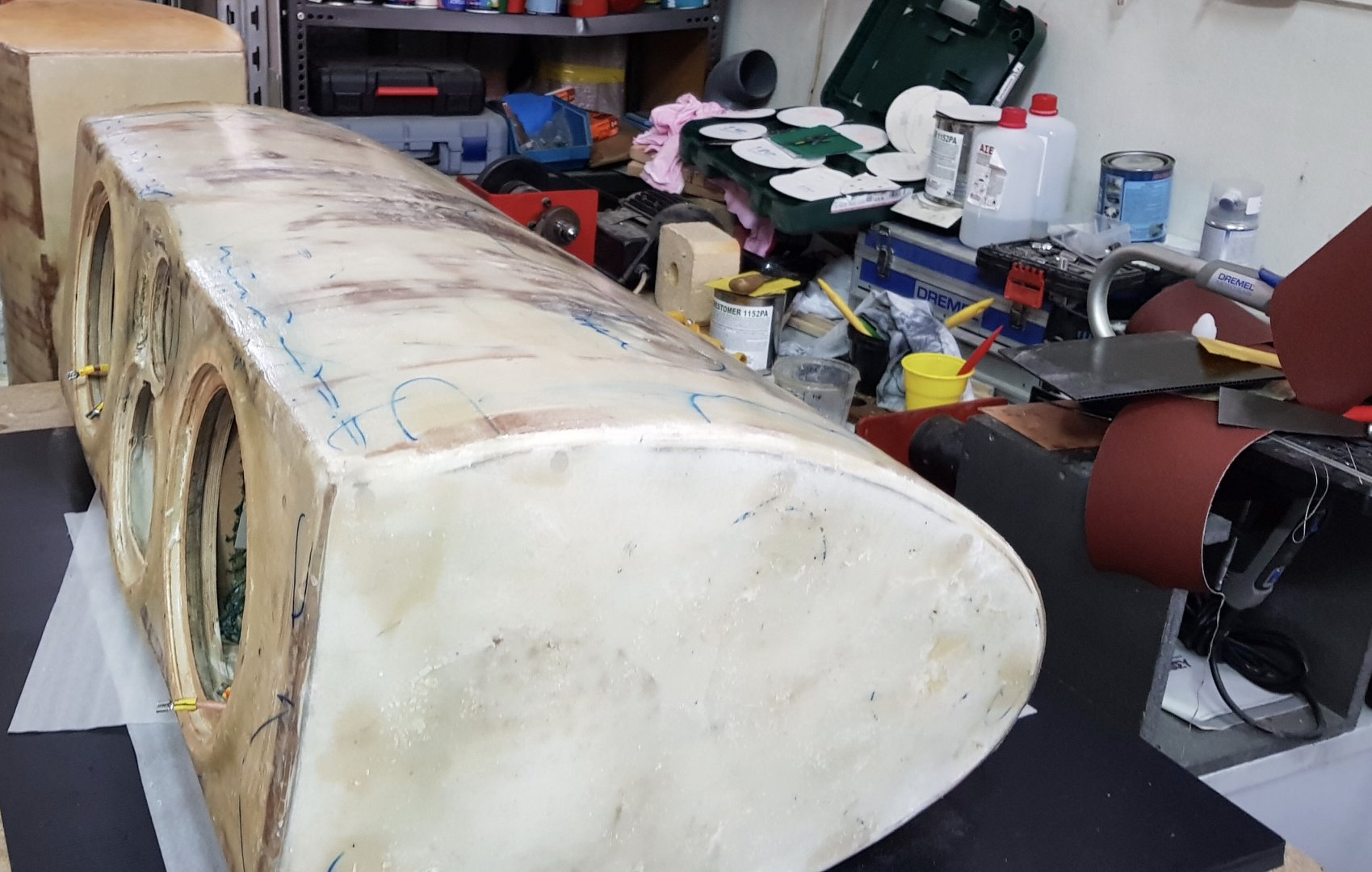

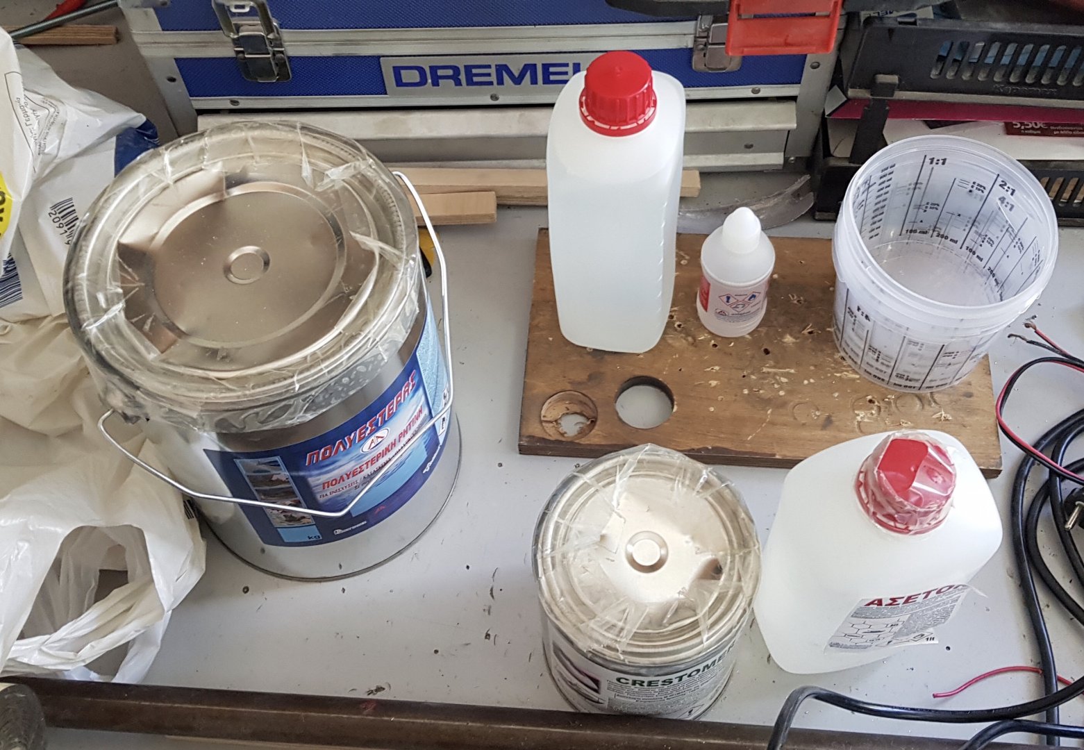

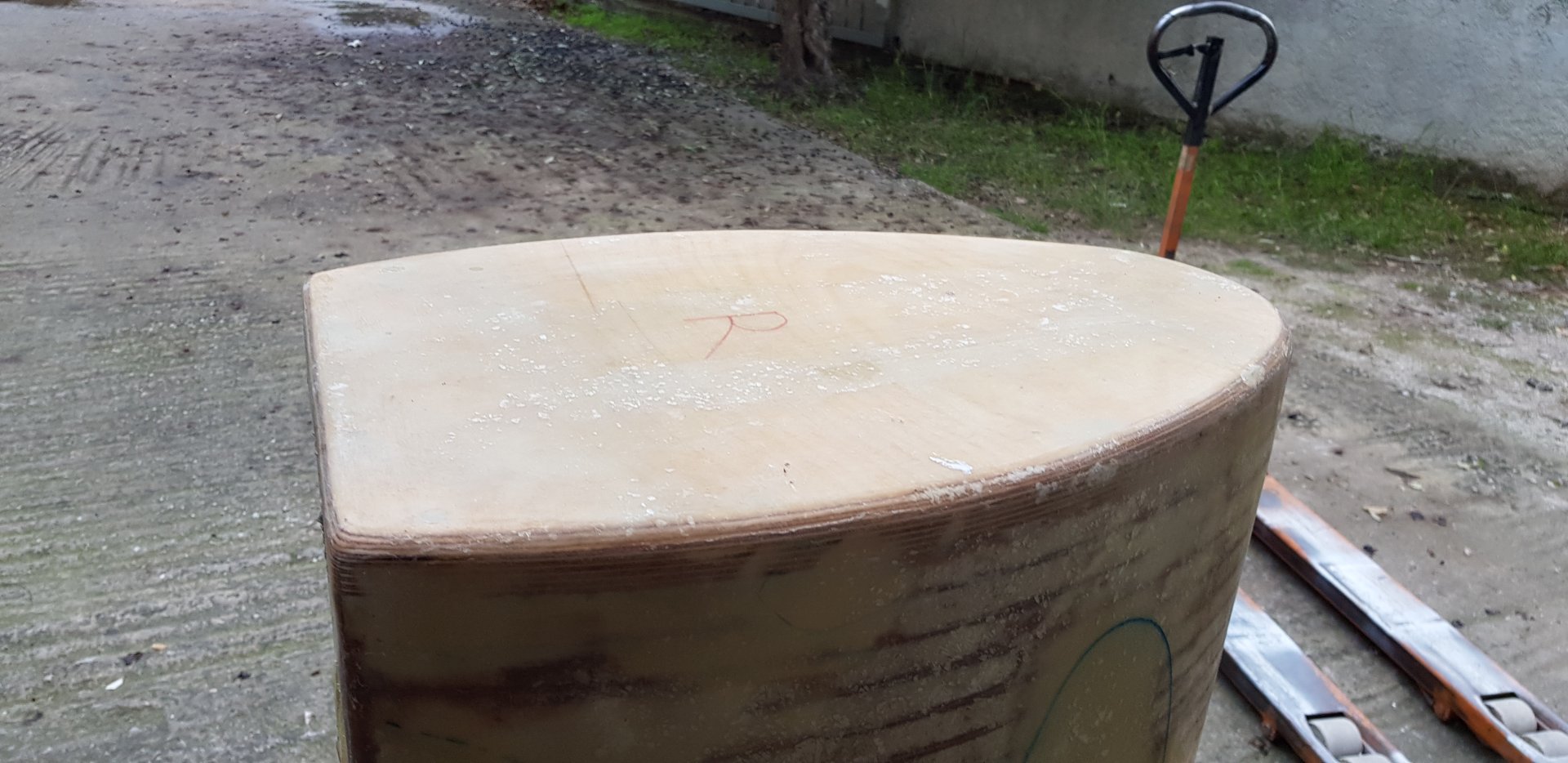

Συνεχιζουμε με εργασιοθεραπεια...κατασκευές ήθελα να πω. Επιτελους (!!!!!!!!!) φθάνουμε στο στάδιο του πολυεστερα!!! Αφού εξωτερικά έχουν έλθει τέλεια όλα, η προεργασία είναι σωστή (γιατί αν κάτι πάει λάθος στην προεργασία, μετά πληρώνεται συνήθως πολλαπλάσια), προμηθεύτηκα τα απαραίτητα υλικά και ξεκίνησα..
Υλικα χοντρικά για 3 ηχεία, με 3 στρώματα 300γρ. Υαλλονημα, 1 στρώμα αράχνη, και ειδική κόλλα.
Θιξοτροπικος πολυεστέρας 10 κιλά
Μπόλικα τετραγωνικά υαλλονημα 300γρ.
Υαλλονημα αράχνη
Στυρενιο για μίξη με πολυεστερα για το ασταρωμα των ξύλων
Ασετόν

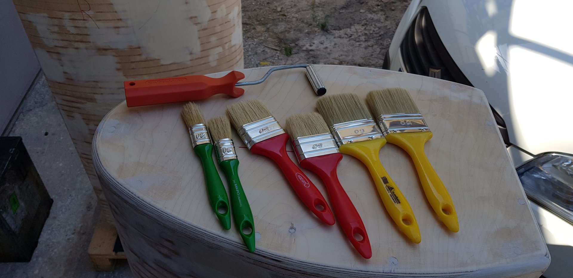

Πινέλα, πολλααααα γυαλόχαρτα (παρά πολλααααααα), τριβείο παλμικο, τριβειο τροχού, Dremel για μικρές διορθώσεις, και αρκετα διαφορά αλλά
Λογικά μια καλή βαρκούλα την έφτιαχνα!

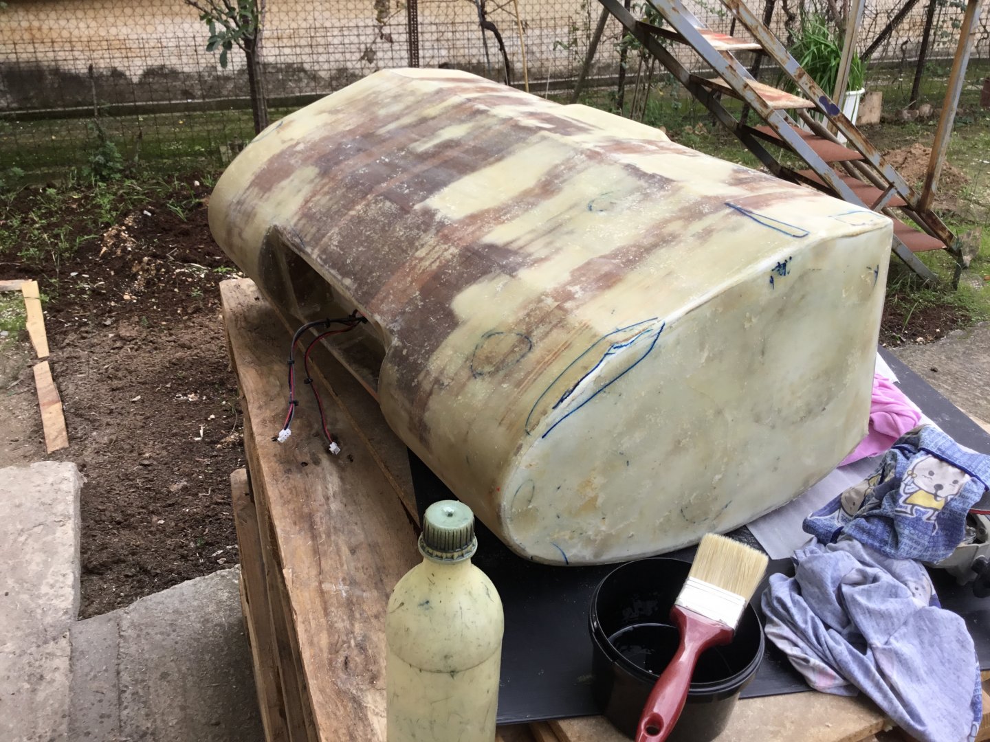

Μερικες φωτογραφίες από την ετοιμασία και το ξεκινημα. Αυτό που θυμήθηκα πάλι είναι το ποσό γρήγορα πρέπει να κανείς την δουλειά σου, από τη στιγμή που θα βάλεις τον καταλύτη. Έγινα εξπερ

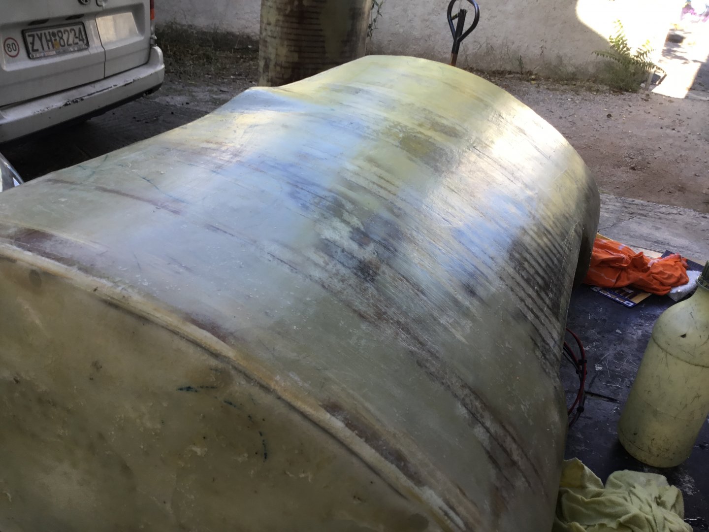

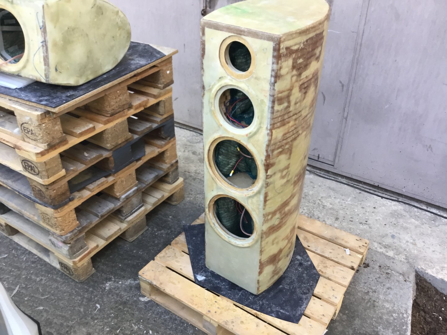

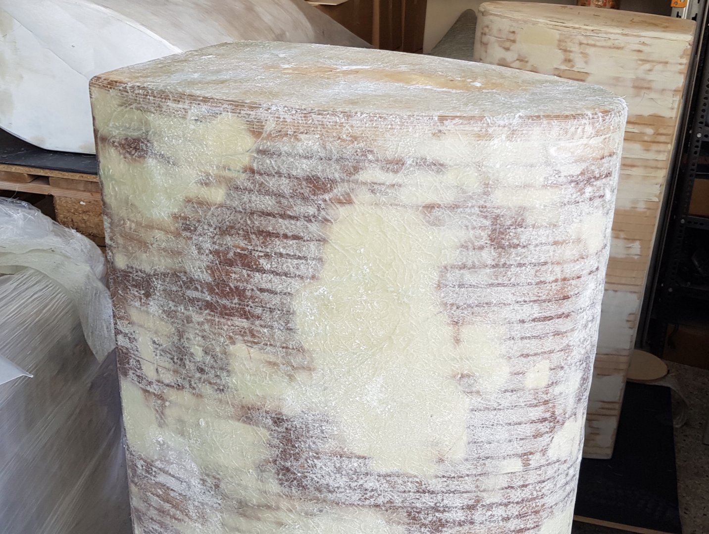

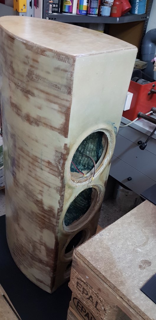

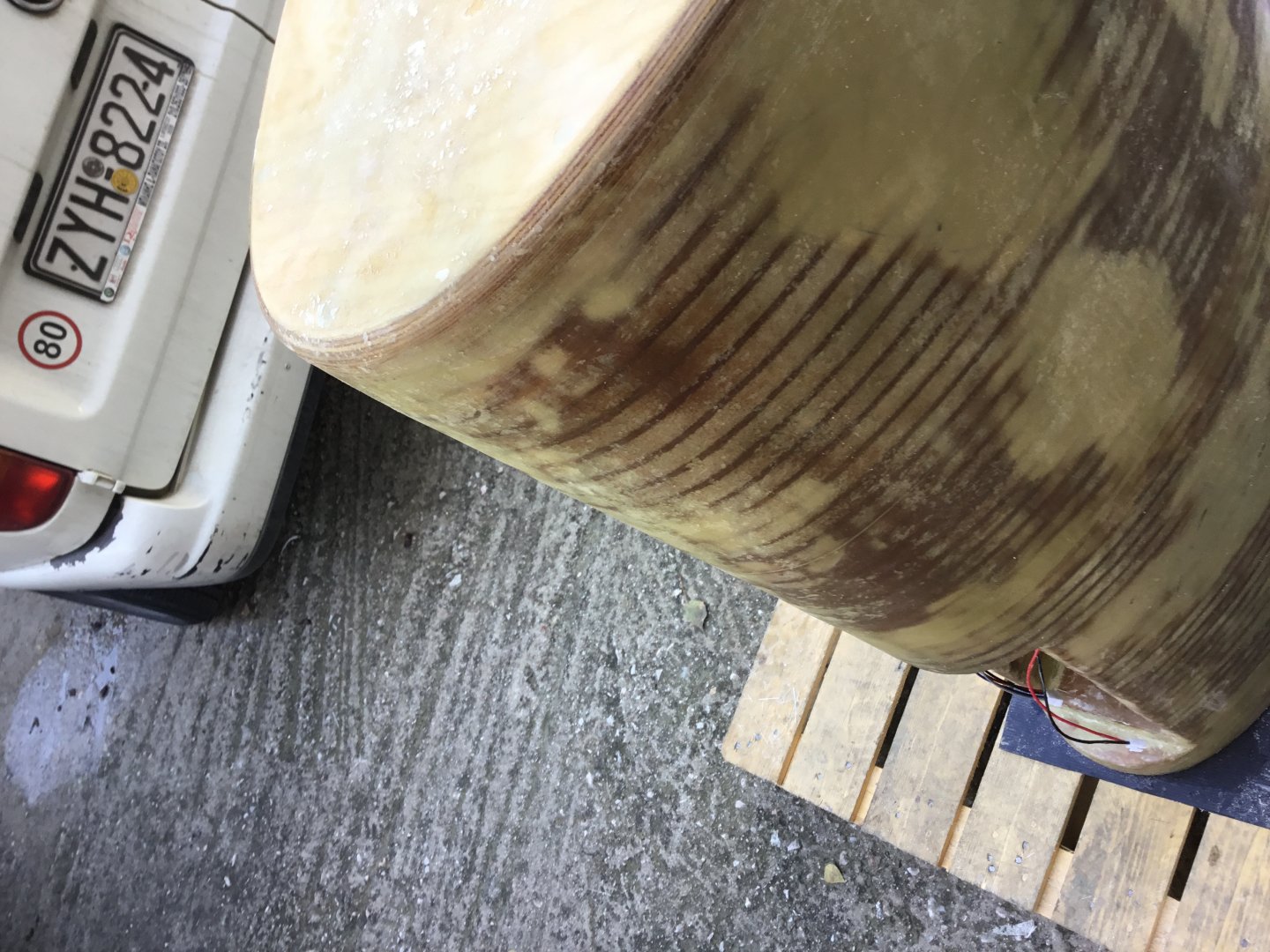

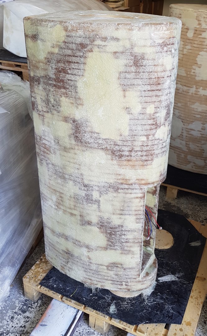

Αφού λοιπόν περάστηκαν τα 3 στρώματα υαλονημα και πολυεστερα, τρίφτηκαν τα χοντρά και περάστηκε το τελευταίο υαλονημα της αράχνης. Αράχνη λέγεται το ποιο ψηλό υαλονημα που μπαινει εξωτερικά και καλύπτει πλήθος αγριάδας. Γενικά βοηθάει, δείτε το έτσι.
Στο τέλος περαστικέ ειδική κόλα/στόκος πολυεστερικο. Ειδικό υλικό, το οποίο κολλάει τα πάντα, στοκαρει τα πάντα, αλλά ταυτόχρονα αφού δένει τα πάντα, έχει μια πολύ μικρή ελαστικότητα. Ακριβώς ότι ήθελα δηλαδή,

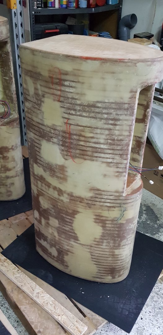

Αφου λοιπόν περάστηκαν όλα αυτά τα στάδια, τα ηχεία έφτασαν σε ένα σημείο ακαμψίας και στιβαρότητα που απλά τα έριχνες κάτω, τα σήκωνες, τα έβλεπες αν έχουν κάτι και απλά γέλαγες. Βέβαια ανέβηκε το βάρος τους αρκετα. Δεν θυμάμαι ακριβώς τα κιλά στα στάδια, αλλά τώρα, πρέπει να είναι κάπου στα 75 κιλά έκαστο. Και έχει ψωμί ακόμα. :whistling:
Αρχίζει λοιπόν πια να δένει στο μάτι και να αποκτάει ομοιομορφία. Εδω γίνονται οι τελικές διορθώσεις. Αρχίζει να γίνεται όμορφο και να δείχνουν οι καμπύλες :smile:
Ο ειδικός στόκος είναι διάφανος, όποτε και έχει αυτή τη γυάλινη αίσθηση.

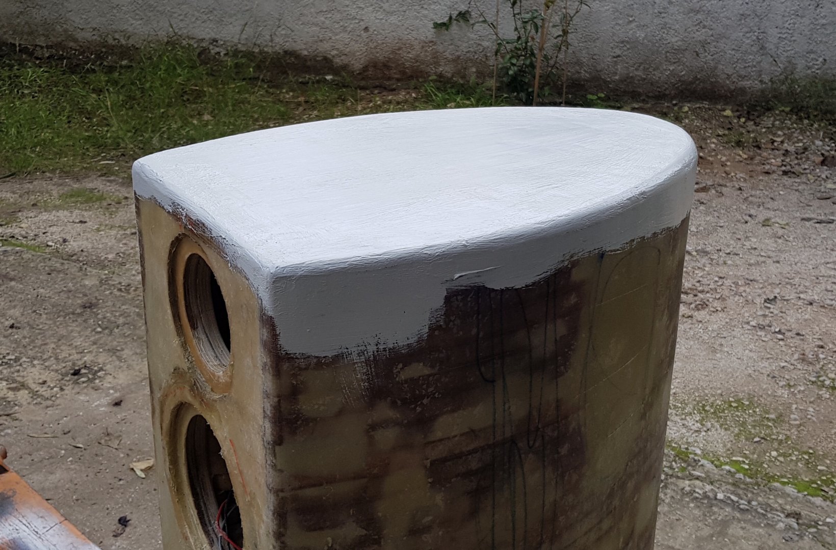

και ποια είμαστε έτοιμοι να πάμε στο επόμενο στάδιο, αυτό του gel coat, δηλαδή του βαψίματος-έξτρα δεσίματος με το ειδικό πολυεστερικο χρωμα 2 συστατικών. Το οποίο πέρα από χρωμα, θα δέσει περαιτέρω την όλη κατασκευή.

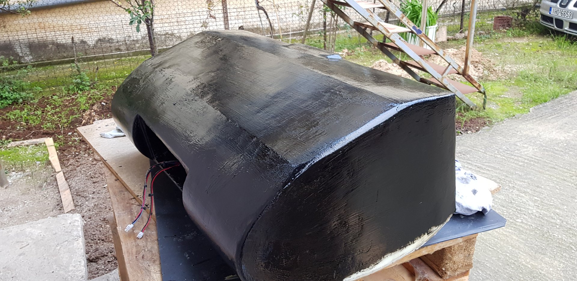

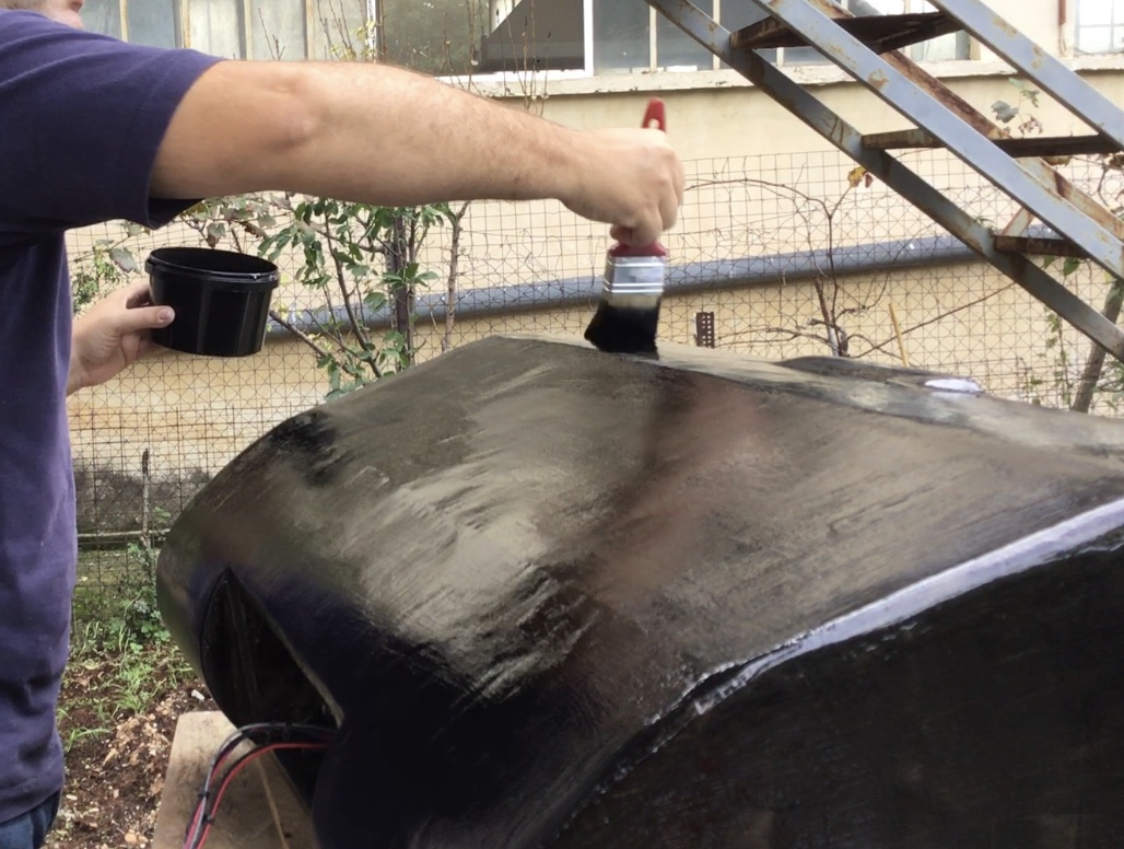

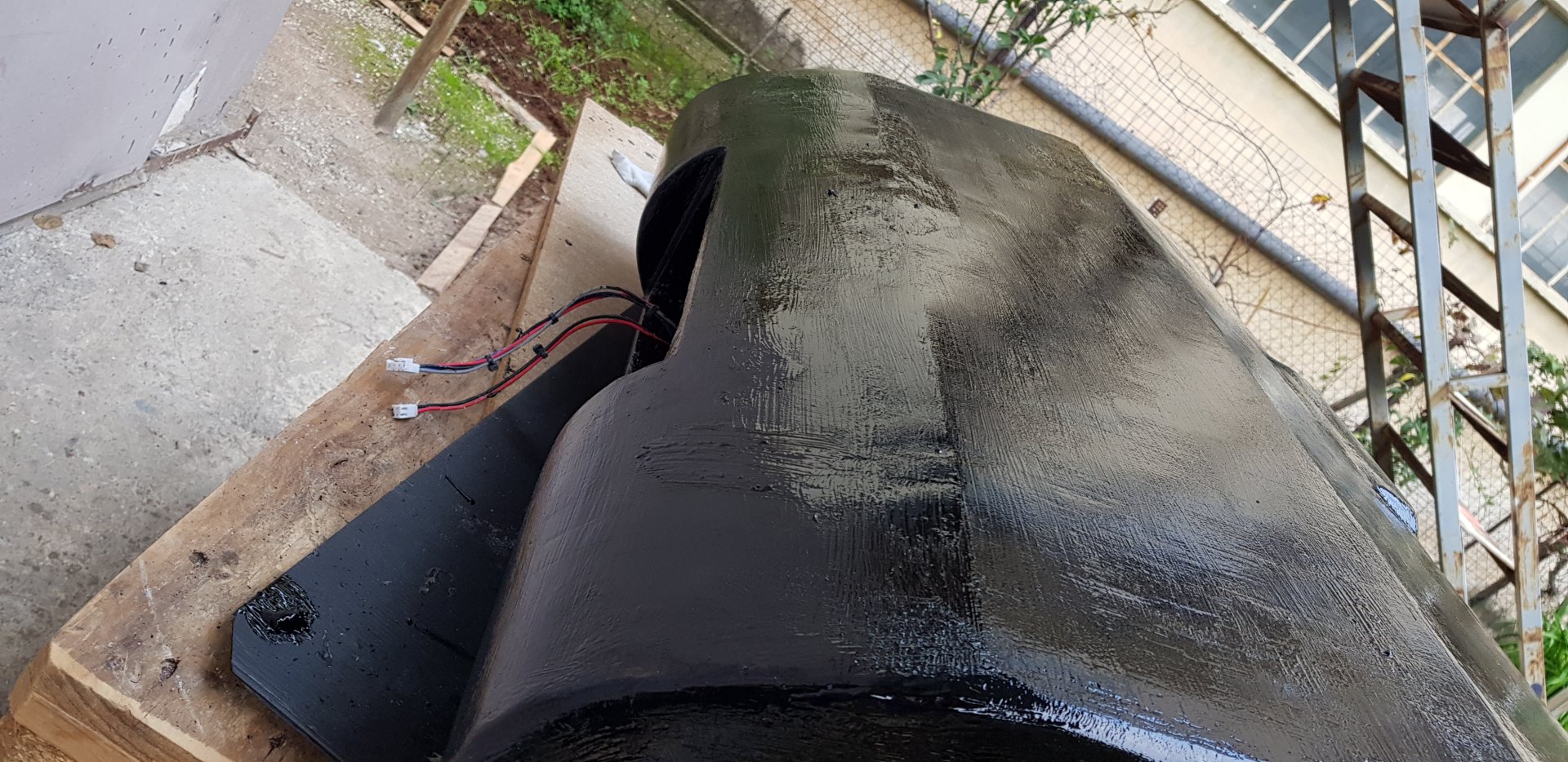

Κατέληξα το μεσαίο ηχείο να είναι μαύρο και το δεξί-αριστερό λευκό. Εδώ αφού ποια έχω φέρει σχεδόν τέλεια τα πολυεστερικά στρώματα και τον ειδικό στόκο/κόλλα, προχωράω στο τελικό υλικό κατασκευής, το gel coat. Πρώτη φορά δουλεψα κάτι τέτοιο, πραγματικά απίστευτο υλικό, με πολλές χρήσεις πέρα της βαφής.
Ουσιαστικά σκεφτείτε ένα ¨ρευστο¨ πλαστικό με πολύ υψηλές προδιαγραφές αντοχής σε χτυπήματα, ήλιο κτλ , που όμως έχει την ικανοτητα να δένει περαιτέρω την οποία κατασκευή., ενώ ανάλογα την τελική επεξεργασία μπορεί να είναι ματ, μέχρι και γυαλιστερό όπως οι καμπίνες στα σκάφη. Ναι, αυτό είναι τo gel coat.
Στο μεταξύ, κάθε διαφορετικό υλικό που περνάω, εκεί που έλεγα ότι έχω κάνει σχεδόν ιδανικη προεργασία, πάντα βγαίνουν διαφορά που θέλουν λίγη δουλειά από το πουθενά. Ευτηχως που το κάθε υλικό, έχει φτιαχτεί έτσι για να σου επιτρέψει να διορθώσεις το κάθε νέο επίπεδο που προχωράς.
Πάμε, ξεκινάμε! Next level!! Επιτελους χρώμα!!!!

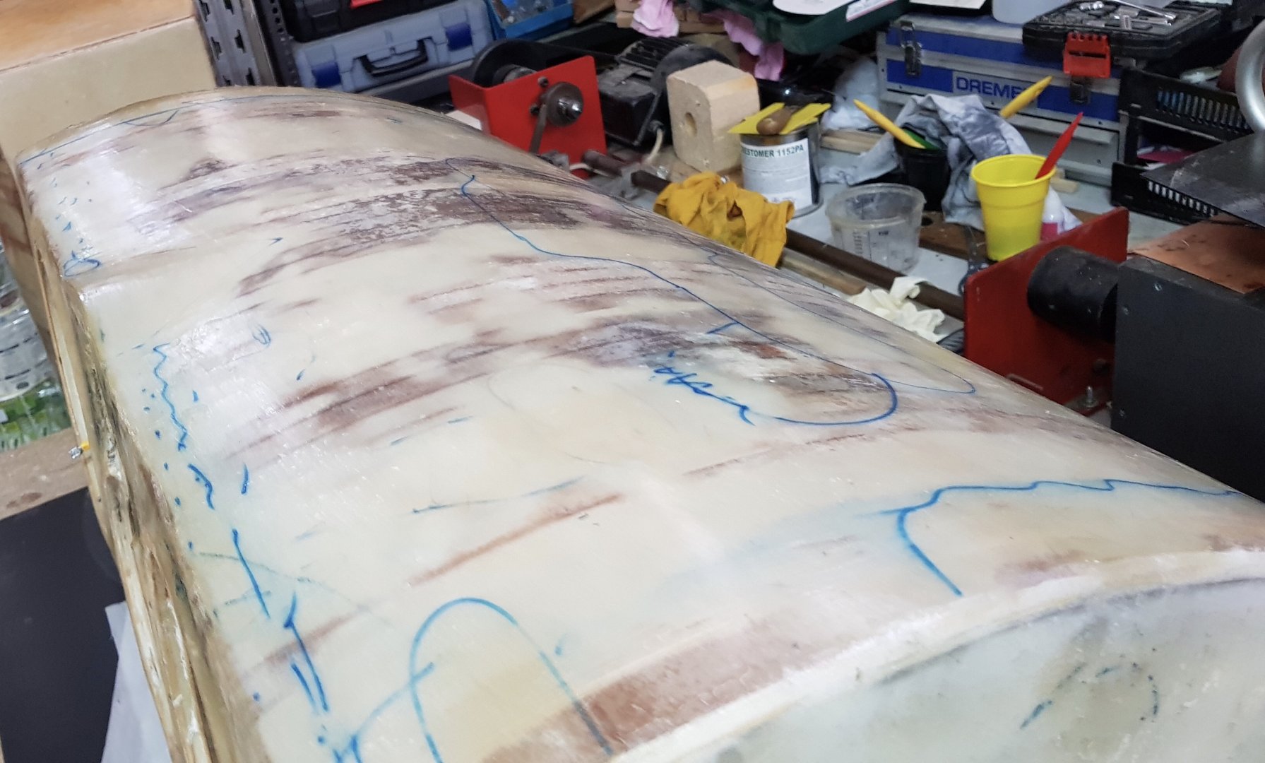

Έχουμε το νέο update.

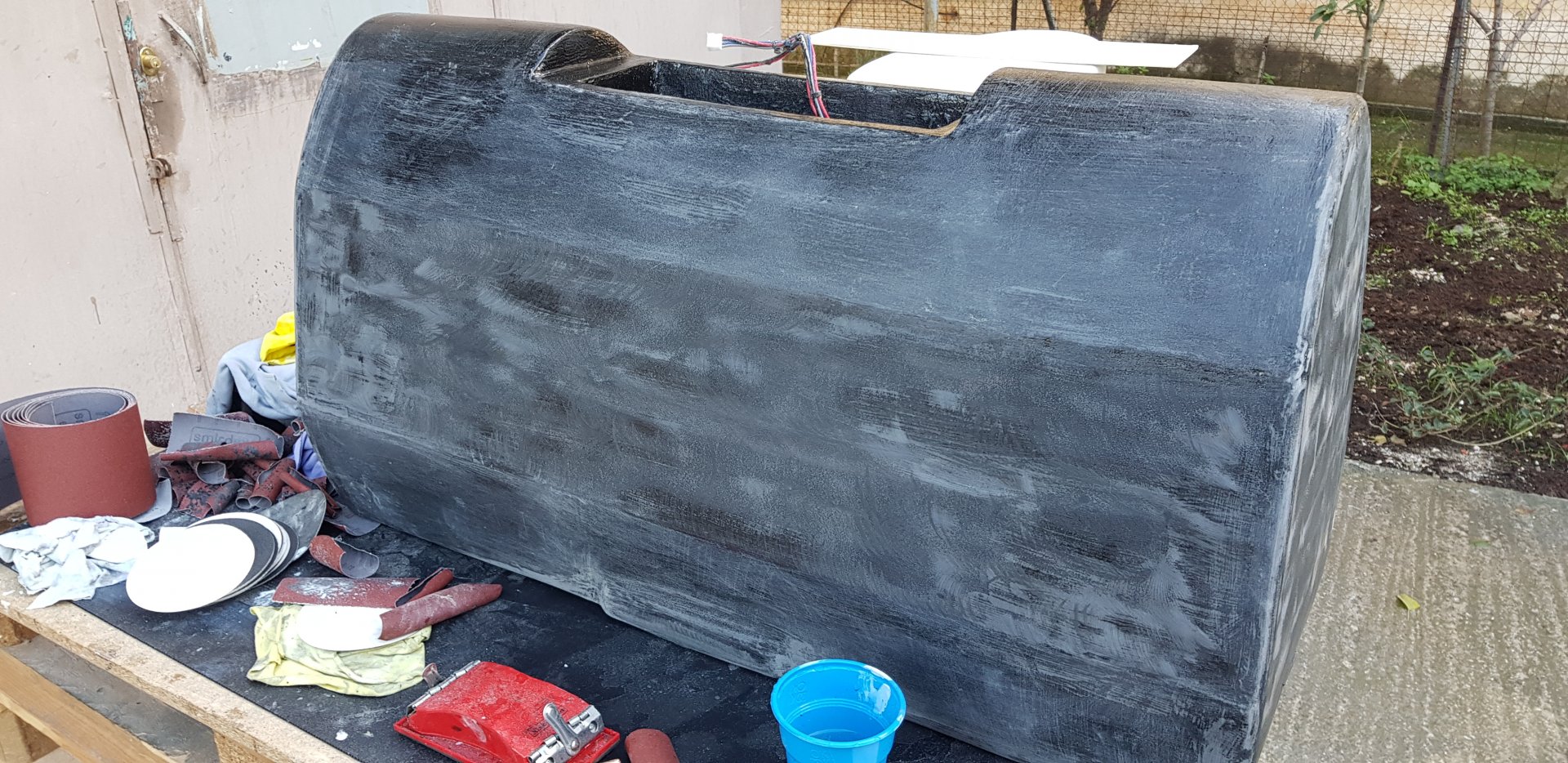

Μετα από 3 χεράκια Gel coat, δείτε πως έχει αρχίσει να δείχνει το μωράκι.
και εδώ το τρίψιμο στα μεταξύ χέρια

Οι ακμές αυτές υπαρχουν εσκεμμενα;
Γιατι νόμιζα όπως το έβλεπα ότι πήγαινε όλο καμπύλη
Diylover
Φτιάχτε ενεργά!!!
684
1.992
Το flat που βλέπεις είναι σχεδιασμός και είναι η κάτω πλευρά του κεντρικού, αυτή που θα πατήσει στο έπιπλο
