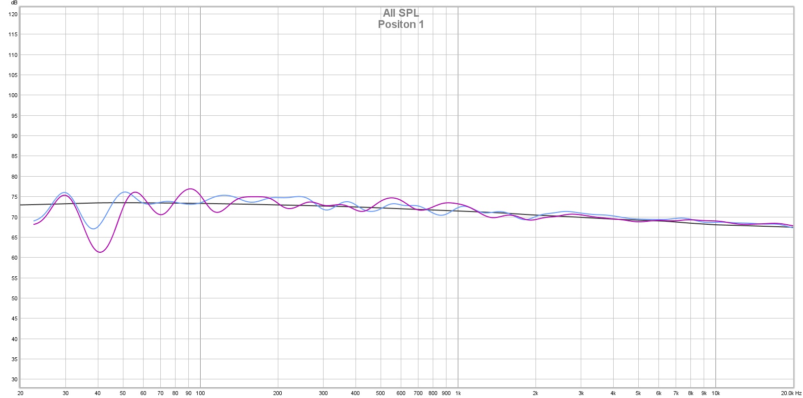

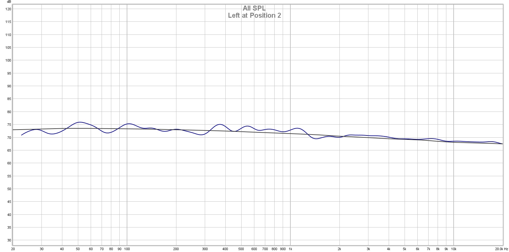

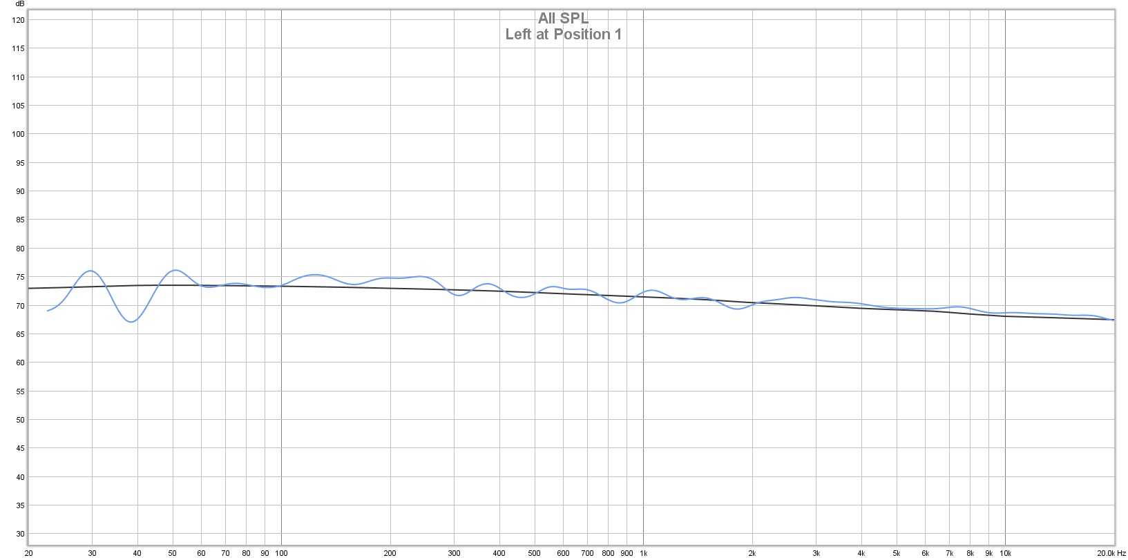

Η παραπάνω θέση είναι αυτή που χρησιμοποιώ συνήθως παρά το ότι υπάρχει ακύρωση στα 40 Hz.

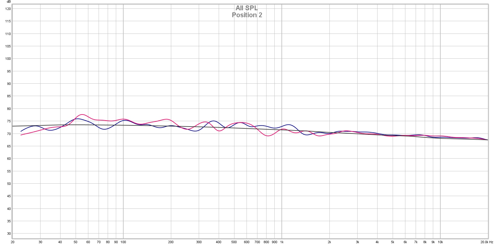

Αν και το θέμα δεν είναι ο χώρος μου αλλά τα LXmini, θα δείξω και μετρήσεις σε εναλλακτική θέση προκειμένου να δείτε τι μπορούν να κάνουν τα ηχεία.
Φλατ στα 25 Hz, δεν είναι και άσχημα. :thumbsup:

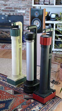

Χρησιμοποίησα σωλήνα μεγαλύτερης διαμέτρου και "δημιούργησα" εσωτερικό τοίχωμα από πισόχαρτο και eva foam προκειμένου τα λύτρα να παραμείνουν ίδια. Οπότε τα τοιχώματα τις καμπίνας είναι πολύ παχύτερα με αποτέλεσμα να έχει μικρότερη συμμετοχή λιγότερο.
5.481
6.656
Aποτι βλεπω αυτο προεκυψε φανταζομαι και λογω του οτι ηθελες να αποφυγεις τη συστολη
(~διαστολη )πανω και αφησες απλα τη φυσικη μουφα που εχει ο σωληνας για την υδραυλικη ματιση .
Ναι σωστά.
Η συστολή που προτείνεται έχει το μειονέκτημα ότι αφήνει πολύ λίγο ελεύθερο χώρο περιμετρικά του μαγνήτη, με αποτέλεσμα πολλοί χρήστες αλλά και ο ίδιος ο Linkwitz να έχουν καταφύγει σε εναλλακτικές λύσεις.
