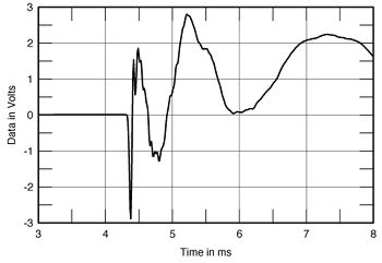

Το τime alignment υποτίθεται ότι εχει ερθει "μηχανικα" , αφου το τουητερ είναι πο μπροστα από το γουφερ και το μεσαιο πιο μπροστα από το τουητερ.
Δεν ξέρω αν διαφοροποιείται η σχεδίαση στα διάφορα μοντέλα της avantgarde αλλά σε αυτό εδώ δεν υπαρχει χρ. ευθυγράμμιση:
http://www.stereophile.com/floorloudspeakers/287/index.html
Εξαίρεση αποτελεί το zero 1 pro από ότι διαβάζω εδώ:
http://www.theabsolutesound.com/articles/avantgarde-acoustic-zero-1-pro-loudspeaker/

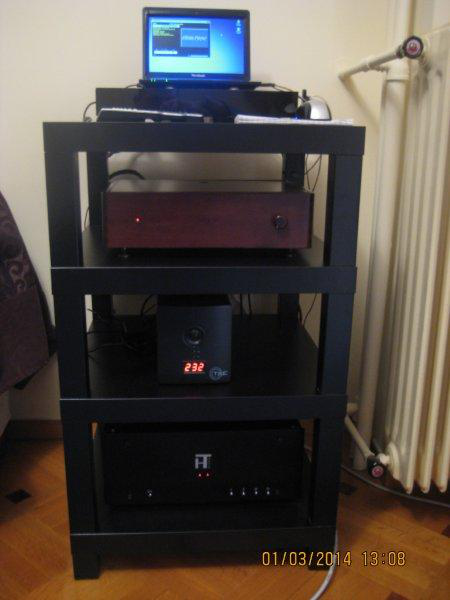

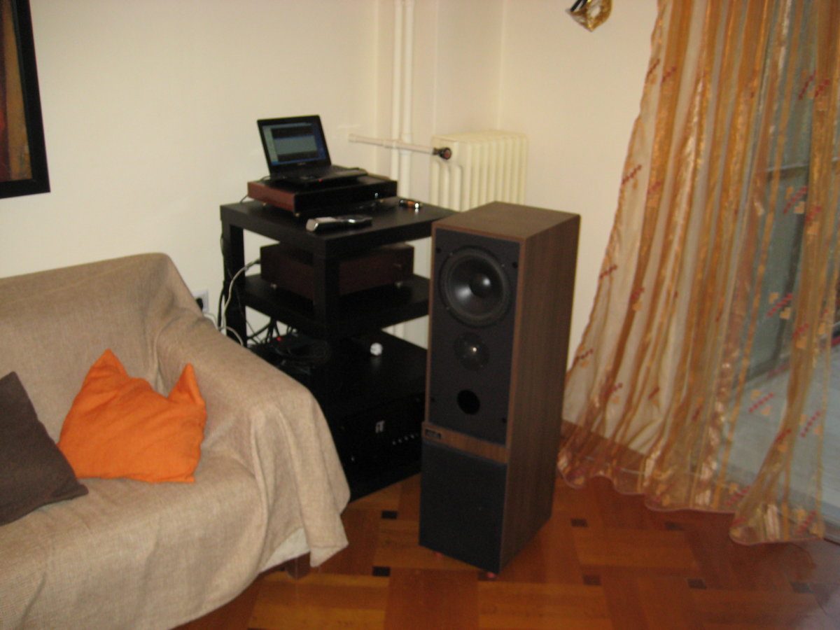

Το rack.
Δυστυχώς δεν έχω φωτογραφίες από την κατασκευή του rack, αλλά θα προσπαθήσω να το περιγράψω.
Το rack φτιάχτηκε χρησιμοποιώντας τα τραπεζάκια της IKEA που λέγονται Lack (4 τον αριθμό).
Τα πόδια τους κόπηκαν στο επιθυμητό ύψος. Τα πόδια εσωτερικά είναι κούφια με εσωτερική περίμετρο 45x45mm (ο λόγος που το επέλεξα).
Αγόρασα καδρόνι (45x45mm) και άμμο, γέμισα τα πόδια με άμμο και τα τάπωσα με το καδρόνι.
το αποτέλεσμα ήταν αυτό.
Τα τραπεζάκια ενώθηκαν μεταξύ τους με bluetack, σαν ένα ακόμα στρώμα απορρόφησης.
Οι μετρήσεις έδειξαν, λίγους κραδασμούς μόνο στο πρώτο ράφι του rack. Στα υπόλοιπα ράφια η ένδειξη ήταν μηδενική.
Οι μετρήσεις έγιναν με το vibration meter του κινητού μου.
Το ηχείο βρισκόταν σε απόσταση 40cm περίπου από το rack και έπαιζε μουσική σε ένταση 75 db περίπου.
Το πάτωμα είναι ξύλινο.
Το συνιστώ ανεπιφύλακτα σε όποιον θέλει ένα φθηνό και εύκολο στην κατασκευή rack.
Aν δεν το ανέφερες δε θα μπορούσα καν να φανταστώ πως αυτό το ρακ κατασκευάστηκε από 4 τραπεζάκια αξίας 5 ευρώ το καθένα ,ελάχιστα επιπλέον υλικά,λίγη προσωπική εργασία και πολύ -πολύ έμπνευση!
Μπράβο!
Η αρχική ιδέα με τα τραπεζάκια Lack δεν είναι δική μου, αυτό που πρόσθεσα εγώ ήταν η απορρόφηση με άμμο στα πόδια.
Το συνολικό κόστος μαζί με τα ξύλα και την άμμο ήταν γύρω στα 35 €

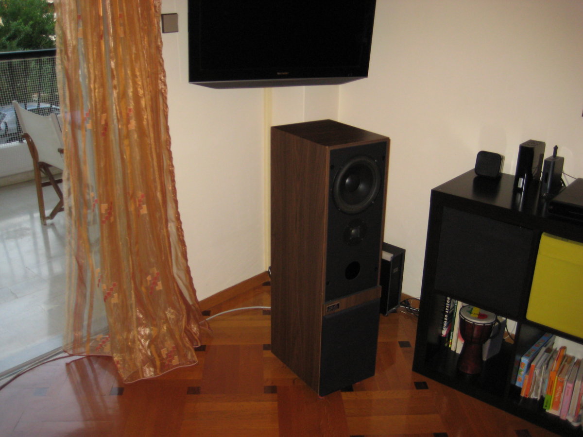

Τα ηχεία αυτά τα πείρα πριν 3,5 χρόνια προκειμένου να αντικαταστήσουν "προσωρινά" τα Pluto και ένα ζευγάρι ηχεία βάσεις που είχα τότε (Focal Electra 906).
Ο λόγος ήταν ένα ατύχημα που είχε η κόρη μου με τα Pluto (ευτυχώς αναίμακτο), ενώ ένα δεύτερο ατύχημα με τα Focal απετράπη στο παρά-πέντε.
Αποφάσισα πως ήθελα ένα ηχείο δαπέδου το οποίο αφενός μεν λόγο βάρους θα ήταν δύσκολο να το ρήξη κάτω η μικρή, ενώ δεν θα με ένοιαζε αν αποφάσιζε να το ζωγραφίσει με τους μαρκαδόρους της. Παράλληλα ήθελα το ηχείο να έχει ποιοτικές μονάδες και δυνατότητα δυ-ενίσχυσης, δηλαδή 4 μπόρνες.
Η Αθηνά πληρούσε αυτές τις προδιαγραφές μιας και φοράει τις καλύτερες μονάδες που παρήγαγε η Seas την εποχή εκείνη, μια εταιρεία που θεωρώ πως έχει το καλύτερο Value for Money.

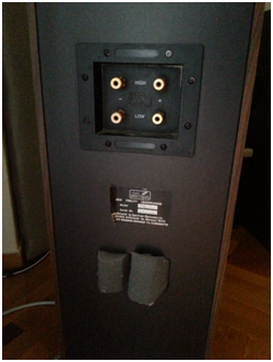

Επιπλέον το ηχείο ήταν έτοιμο για δυ-ενίσχυση, δηλαδή είχε 4 μπόρνες, ενώ το σημαντικότερο όλων ήταν ότι στο κάτω μέρος της καμπίνας υπάρχει ένα κενό που μπορεί να γεμίσει με άμμο (περίπου 5 κιλά) για να ρυθμίσει ο χρήστης το μπάσο του ηχείου.

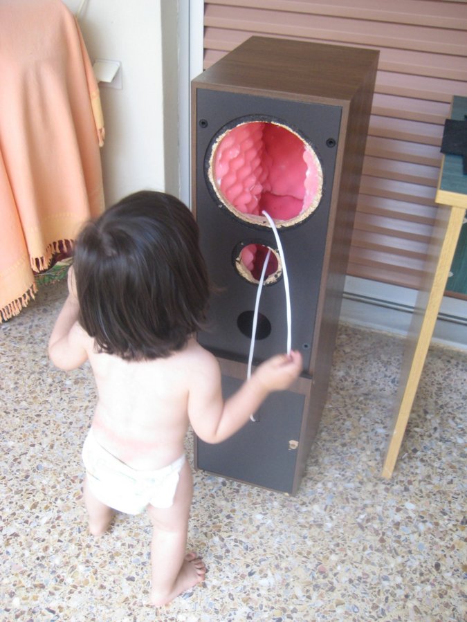

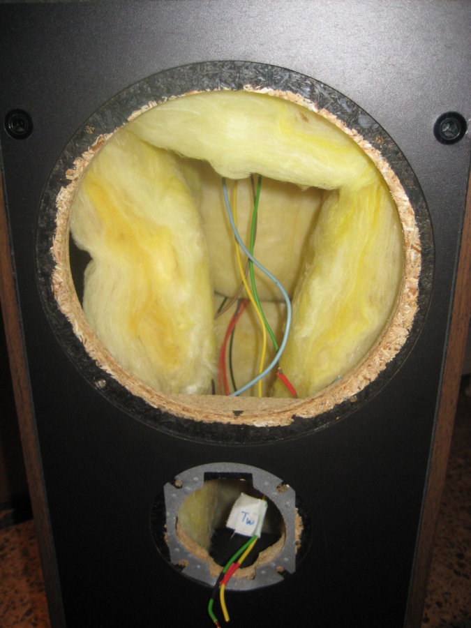

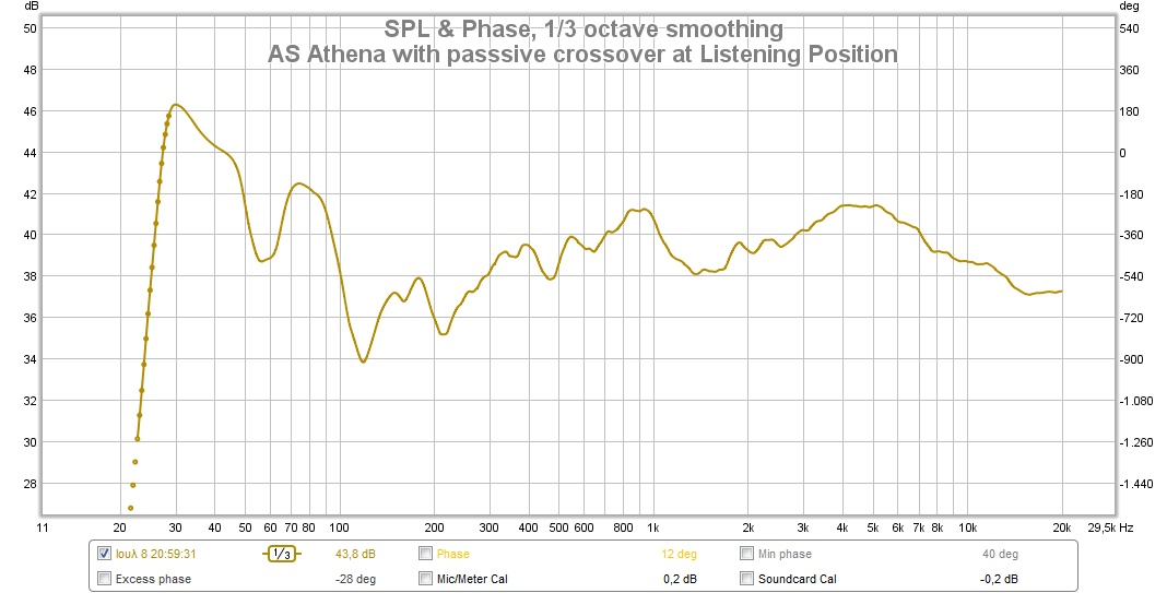

Τα ηχεία αρχικά πέρασαν από ακρόαση και μέτρηση και μετά τους έγιναν οι απαραίτητες αλλαγές.
Αφαιρέθηκαν τα παθητικά cross.
Αντικαταστάθηκε ο υαλοβάμβακας, με ακρυλική βάτα και ρικοφόν.
Αντικαταστάθηκαν η εσωτερική καλωδίωση (ηλεκτρολογικού τύπου) με καλώδιο ηχείων.
Επισκευάστηκαν τα προστατευτικά καλήματα των μεγαφώνων.
Εδώ στην αρχική τους κατάσταση
Και εδώ ο "Μάστορας" κάνει τις απαραίτητες αλλαγές.

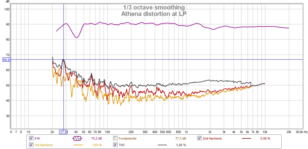

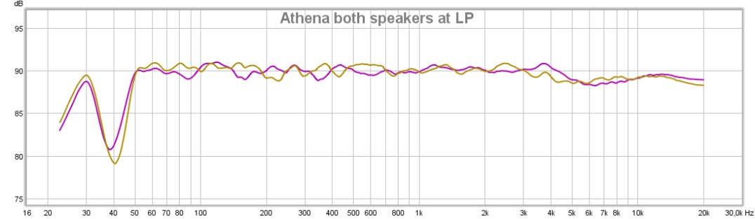

Και εδώ η παραμόρφωση η οποία βρίσκ3ται σε χαμηλά επίπεδα, αν αναλογιστεί κανείς ότι η μέτρηση είναι στην θέση ακρόασης (2.5m).
Επιπλέον βλέπουμε το πόσο καλές είναι οι μονάδες της Seas, ενώ τελικά και η καμπίνα του ηχείου που είναι από νοβοπάν (κάτι για το οποίο είχα ενδιασμούς) τελικά δεν είναι καθόλου κακή.

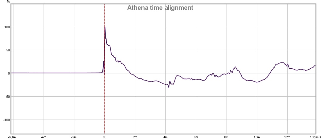

Εδώ βλέπουμε την χρονική ευθυγράμμιση των μονάδων
Τώρα τι να πούμε για αυτή τη μέτρηση; Χάρη, μας έχεις αφήσει άφωνους αλλά επίσης δείχνεις τι μπορεί να καταφέρει κάποιος με απλά υλικά, τα κατάλληλα εργαλεία και αρκετή γνώση!

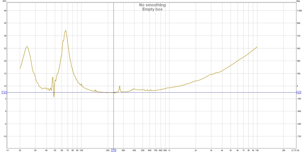

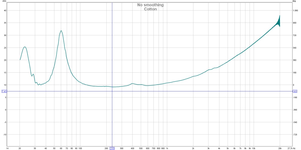

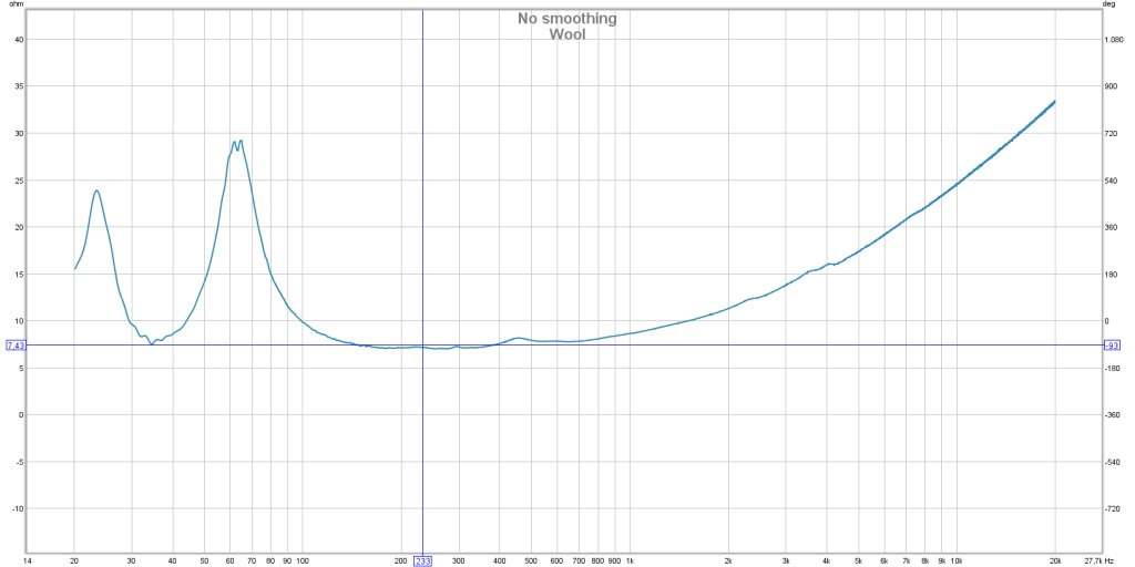

Ενδιαφέρον, μπορείς να γίνεις πιο αναλυτικός για το συγκεκριμένο σημείο;
Προσδιορίστηκε η επίδραση αυτής και μόνο της αλλαγής;
zakman35
1.985
4.008

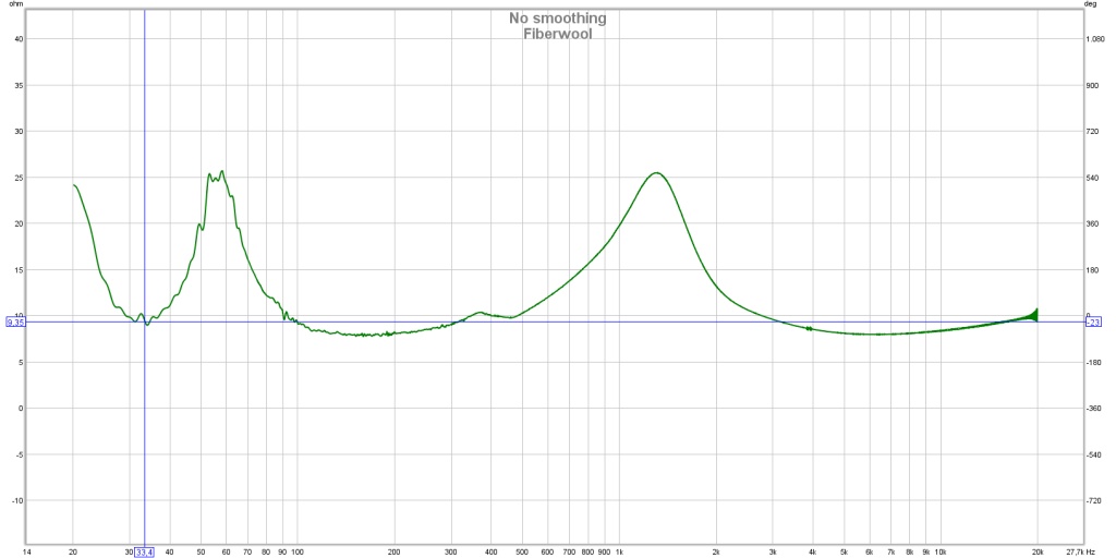

Δοκιμάστηκαν υλικά όπως πετροβάμβακας, μαλλί, βαμβάκι και ακρυλική βάτα, όλα σε συνδυασμό με ρικοφόν.
Η αρχική μέτρηση με τον υαλοβάμβακα ήταν αυτή.
Με άδειο κουτί
