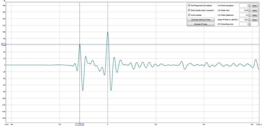

Εδώ βλέπουμε την χρονική ευθυγράμμιση των μονάδων
μπορεις να εξηγησεις πως τα ευθυγραμμισες, βημα-βημα? υπαρχουν πολλοι τροποι? και τι πρεπει να προσεξει καποιος και μια αναλυση του τι βλεπουμε στο ανω διαγραμμα.

Ωραία λοιπόν,
Η μέθοδος για usb μικρόφωνα είναι η εξής:
1) Τοποθετούμε το ηχείο όσο ποιο μακριά γίνεται από ανακλάσεις (π.χ. στο κέντρο του δωματίου, αν δυνατό σε ίση απόσταση από το ταβάνι και το πάτωμα).
2) Τοποθετούμε το μικρόφωνο ακριβώς ανάμεσα από τις μονάδες που θέλουμε να ευθυγραμμίσουμε. Η απόσταση του μικροφώνου να είναι 1m.
3) Απενεργοποιούμε από το DSP, όλα τα EQ και τα crossover που χρησιμοποιούμε.
4) Στο κανάλι του woofer, βάζουμε delay 1ms=34cm.
4) Κάνουμε ένα sweep με εύρος μια οκτάβα κάτω και μια επάνω από το σημείο που θέλουμε να κροσάρουμε τις μονάδες. Π.χ. αν έχουμε ένα ηχείο 2 δρόμων με σημείο cross τα 2.000 hz, το sweep πρέπει να ξεκινά από 1.000Hz έως και 4.000Hz.
ΠΡΟΣΟΧΗ μην ξεχάσετε να ορίσετε το sweep να μην ξεκινάει από χαμηλές συχνότητες, γιατί θα κάψετε το tweeter σας.

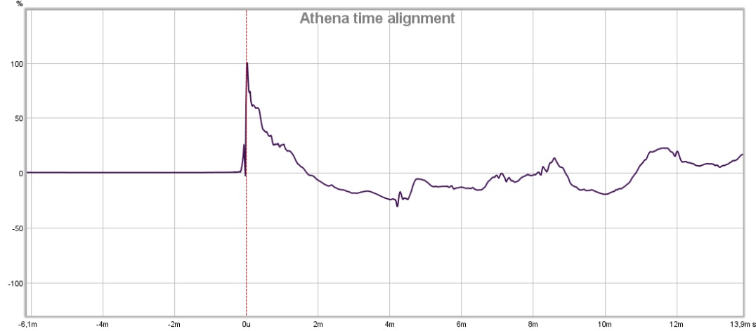

4) Βλέπουμε στο παραπάνω impulse response πως το tweeter προηγείται κατά 116cm - 34cm (το 1ms που προσθέσαμε) = 82cm /343 (που είναι η ταχύτητα του ήχου) = 0.23ms που είναι ο χρόνος που πρέπει να καθυστερήσουμε το κανάλι του tweeter.

ωραια μεχρι εδω, αλλα 1) γιατι πρεπει να μπουμε στη διαδιακασια προσθαφαιρεσεων? 0.82 cm στη συγκεκριμενη δε θα μας τα εμφανιζε?
2) η χρονικη ευθυγραμμιση στο ενα μετρο ειναι για την αυτην ρυθμιση , αν καποιος ακουει στα 2,5 αλλος στα 3,5 κοκ, δεν παιζει ρολο?

1) Εδώ βλέπουμε την ίδια μέτρηση χωρίς το επιπλέον delay στο woofer.
Όχι και πολύ χρήσιμη.
2) Η φυσική απόσταση των μονάδων παραμένει σταθερή είτε τις ακούς από το 1 είτε από τα 100 μέτρα.

Εντύπωση μου κάνει στο ποστ#59 η κορυφή του υαλοβάμβακα στους 1500.
Και μια διορθωσούλα: το απαιτούμενο delay στο παράδειγμά σου είναι 2,39msec ( 0.82/343 sec )

Η κορυφή στους 1500 είναι το tweeter, το οποίο δεν μετρήθηκε στις υπόλοιπες περιπτώσεις γιατί δεν υπήρχε crossover.
Επίσης θα πρέπει να διευκρινίσω στην μέτρηση με τον υαλοβάμβακα, ότι οι συντονισμοί που φαίνονται οφείλονταν μάλλον σε κάποια χαλαρωμένη βίδα του cross και όχι στο ότι ο υαλοβάμβακας είναι κακό υλικό. Δεν με ενδιέφερε να το ψάξω παραπάνω μιας και υαλοβάμβακας και το cross θα έφευγαν ούτως ή άλλως.
Αυτό που με ενδιέφερε να δω ήταν η συχνότητα συντονισμού του BR και η ελάχιστη αντίσταση, πράγματα που φαίνονται στην μέτρηση.
Το delay είναι 82/343 = 0,23ms = 8.3cm
και όχι 0,82/343 =2.39 ms = 82cm
Είναι σίγουρα σωστός ο υπολογισμός;
Time Delay = 0.82m / 343m/s = 0.00239s ή 2.39ms
Length Delay = 0.82m ή 82cm

zakman διαιρείς εκατοστά με μέτρα ανά δευτερόλεπτο.
Βέβαια και 82 εκατοστά απαιτούμενης μετατόπισης του tweeter είναι παράλογο αποτέλεσμα.
Πιστεύω όμως οτι στο woofer στο παράδειγμα έχει μπεί καθυστέρηση 34 mm αντί για cm.

Οχι. Εύρηκα!
Ο οριζόντιος άξονας στο ποστ#66 είναι μιλισέκοντς και όχι μέτρα. (αν μεγενθύνετε και παρατηρήσετε δεξιά-δεξιά, γράφει "6,3msec").
Αρα το τουίτερ προηγείται κατά 1,165msec.
Μείον 1msec που προσθέσαμε εμείς = 0,165msec
Αρα απαιτείται καθυστέρηση 0,165msec, ή μετατόπιση 5,67 εκατοστά προς τα πίσω.
