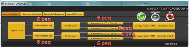

Εκτος από ντακ και κρος τι αλλο, και πως, κανουν το minidsp και minidigi?
προφανως κανουν και ισοσταθμιση. Είναι σε ολο το φασμα? μπορεις να επέμβεις σε συγκεγκριμενες συχνότητες?
Είναι ευκολο? ή θελει πολύ παιδεμα?
Μπορει να δουλεψει σε ηχειο με παθητικο κρος?
zakman35
1.985
4.008
Εκτος από ντακ και κρος τι αλλο, και πως, κανουν το minidsp και minidigi? ------ Παθητικός προενισχυτής αν χρησιμοποιήσεις το ψηφιακό volume & Biquad programming, που σημαίνει ότι μπορείς να χρησιμοποιήσεις και Άλλα Κόλπα όπως Cascaded filters & Linkwitz transform.
Tο miniDSP διαθέτει μια αναλογική είσοδο, ενώ το miniDigi προσθέτει 4 ψηφιακές εισόδους (2x spdif & 2 toslink).
προφανως κανουν και ισοσταθμιση. ----- Ναι
Είναι σε ολο το φασμα? μπορεις να επέμβεις σε συγκεγκριμενες συχνότητες? ---- Ναι όπου θέλεις και όσο θέλεις.
Είναι ευκολο? ή θελει πολύ παιδεμα? ----- Είναι το ποιο εύκολο από τα DSP που κυκλοφορούν αυτήν την στιγμή για αυτό και η μεγάλη επιτυχία που έχει αυτή η εταιρεία.
Μπορει να δουλεψει σε ηχειο με παθητικο κρος? ----- Ναι σαν παραμετρικό equalizer. έχεις 18 peq ανά κανάλι (left, right).

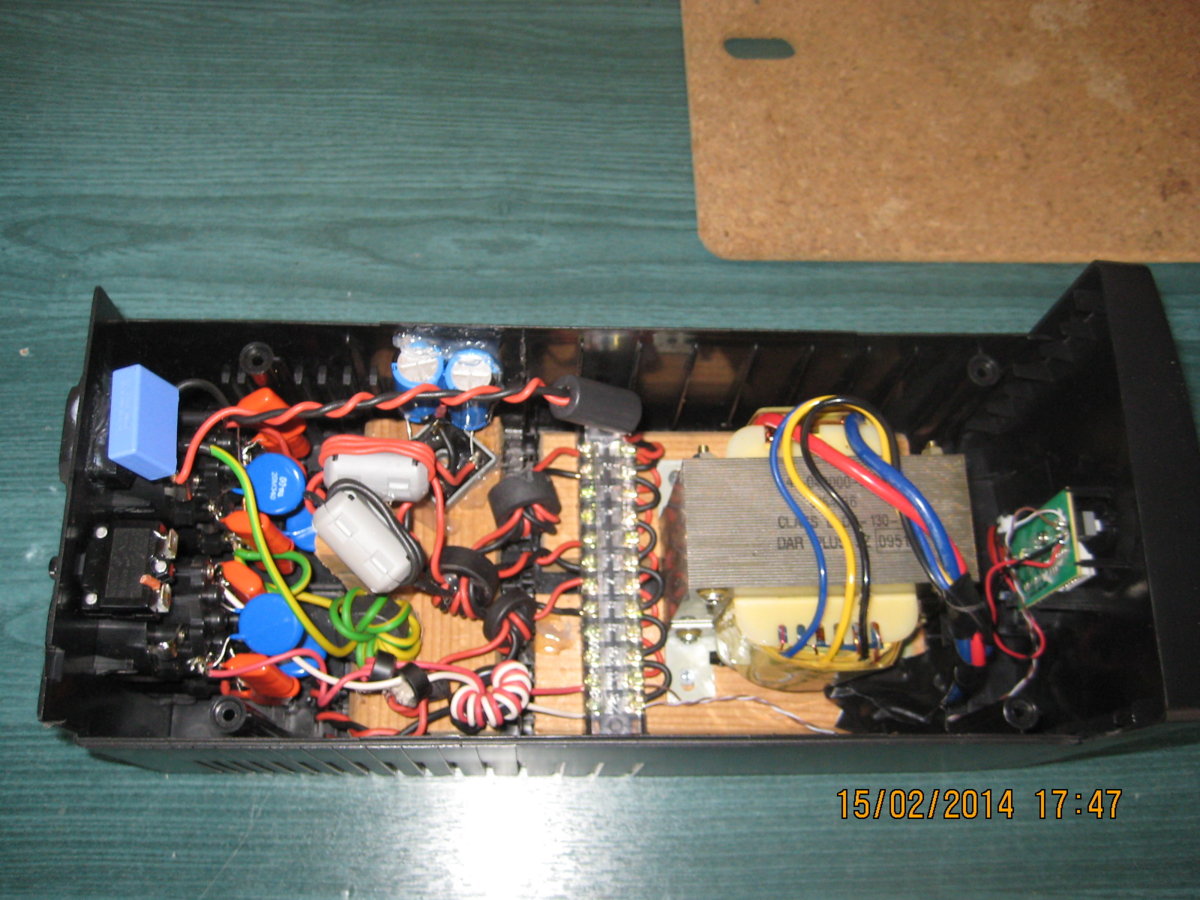

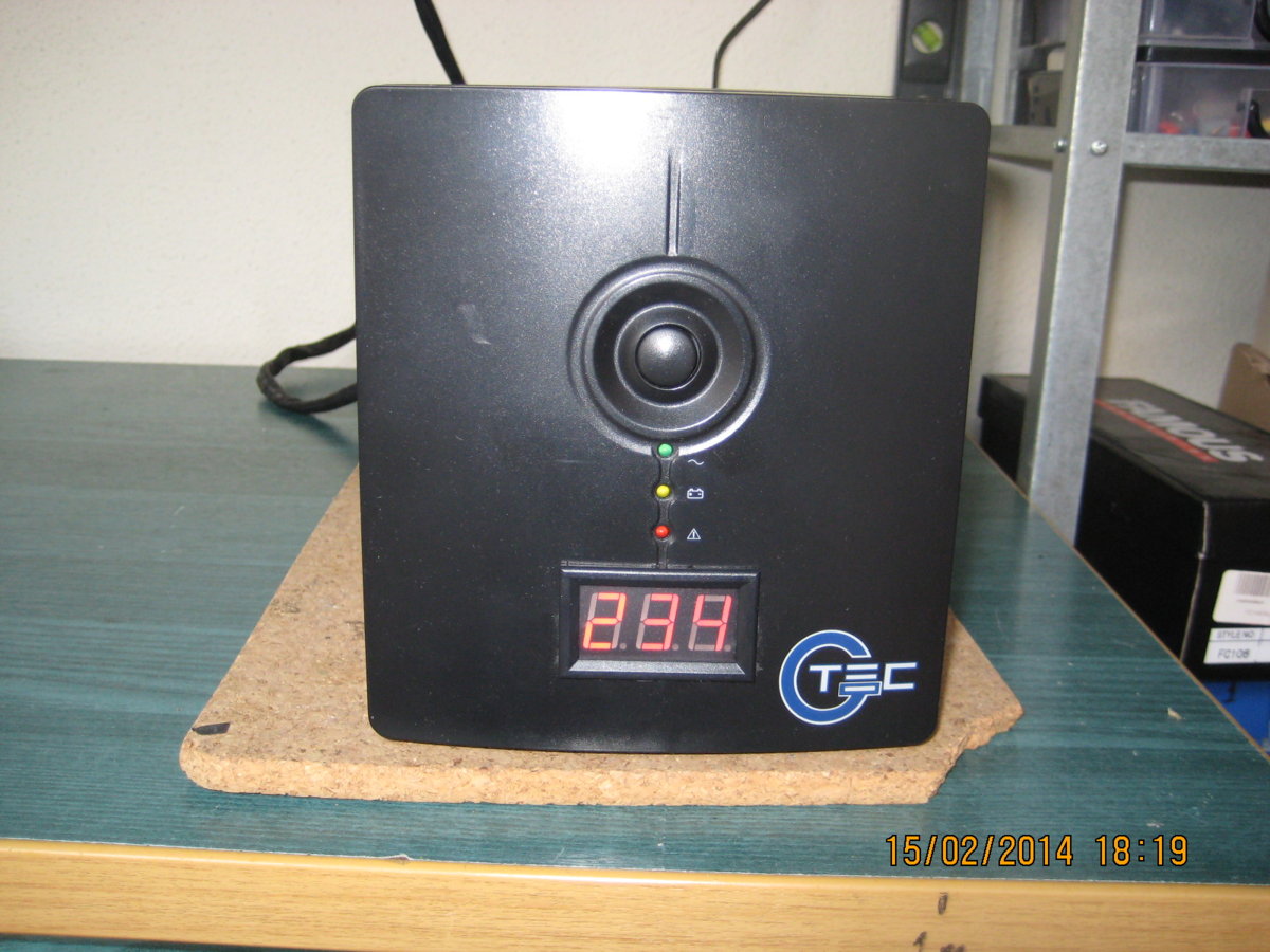

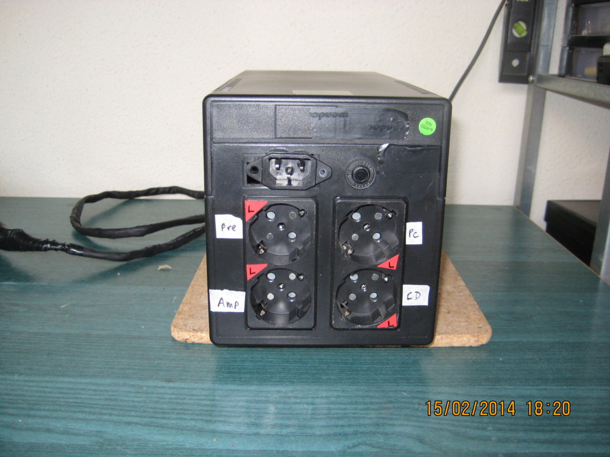

DIY πολύμπριζο με AC meter, noise filter, surge suppressor & dc blockers.
Βασίζεται σε σχέδιο του John Risch, στο οποίο πρόσθεσα και ενα Dc filter για τον μεγάλο τοροειδή του τελικού.
Δωρητής σώματος (κουτιού), ένα παλιό ups.

Να συμπληρώσω για το AC filter, πως τελικά ο ρόλος του είναι πολύ πιο σημαντικός από ότι αρχικά είχα φανταστεί.
Όχι μόνο μου έλυσε τα προβλήματα που είχα με θορύβους που ακούγονταν στα ηχεία από τους διακόπτες και το ψυγείο, αλλά μου έδωσε και ένα ποιο ήσυχο και "σκοτεινό" background.
Και εδώ ένα review για το συγκεκριμένο φίλτρο (λίγο υπερβολικό κατά την γνώμη μου).
Και εδώ το σχέδιο.

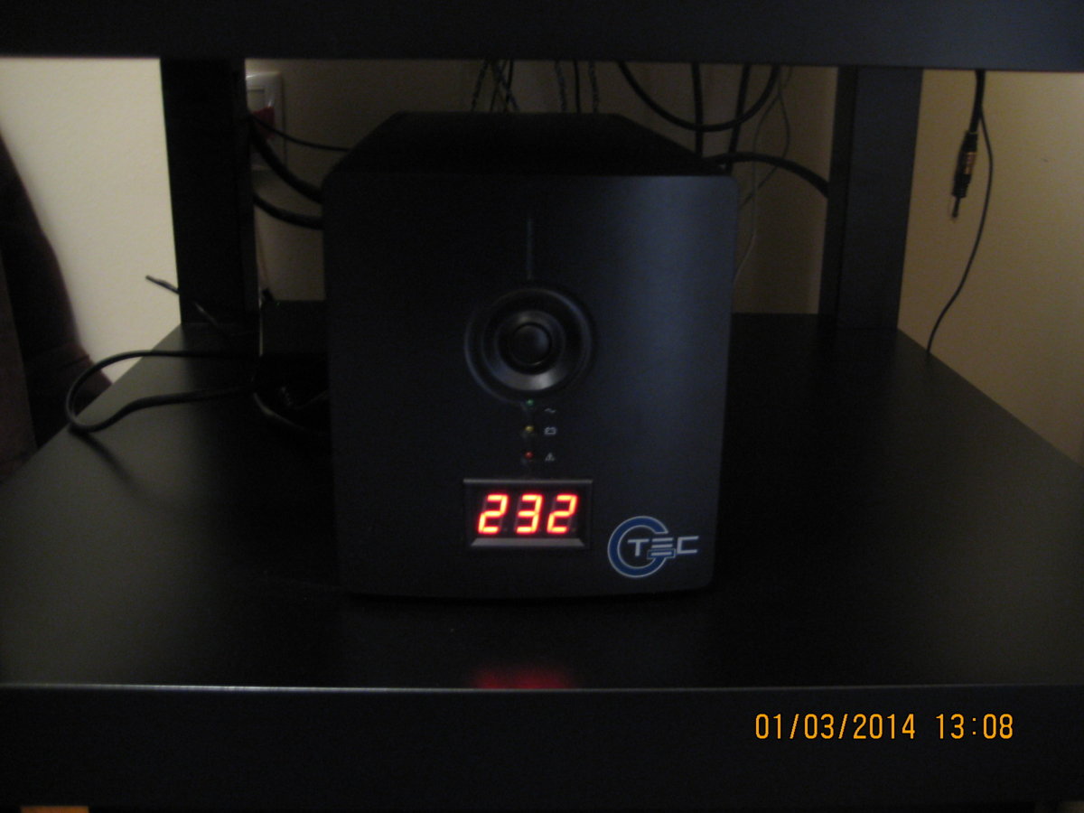

Το rack.
Δυστυχώς δεν έχω φωτογραφίες από την κατασκευή του rack, αλλά θα προσπαθήσω να το περιγράψω.
Το rack φτιάχτηκε χρησιμοποιώντας τα τραπεζάκια της IKEA που λέγονται Lack (4 τον αριθμό).
Τα πόδια τους κόπηκαν στο επιθυμητό ύψος. Τα πόδια εσωτερικά είναι κούφια με εσωτερική περίμετρο 45x45mm (ο λόγος που το επέλεξα).
Αγόρασα καδρόνι (45x45mm) και άμμο, γέμισα τα πόδια με άμμο και τα τάπωσα με το καδρόνι.
το αποτέλεσμα ήταν αυτό.
Τα τραπεζάκια ενώθηκαν μεταξύ τους με bluetack, σαν ένα ακόμα στρώμα απορρόφησης.
Οι μετρήσεις έδειξαν, λίγους κραδασμούς μόνο στο πρώτο ράφι του rack. Στα υπόλοιπα ράφια η ένδειξη ήταν μηδενική.
Οι μετρήσεις έγιναν με το vibration meter του κινητού μου.
Το ηχείο βρισκόταν σε απόσταση 40cm περίπου από το rack και έπαιζε μουσική σε ένταση 75 db περίπου.
Το πάτωμα είναι ξύλινο.
Το συνιστώ ανεπιφύλακτα σε όποιον θέλει ένα φθηνό και εύκολο στην κατασκευή rack.
