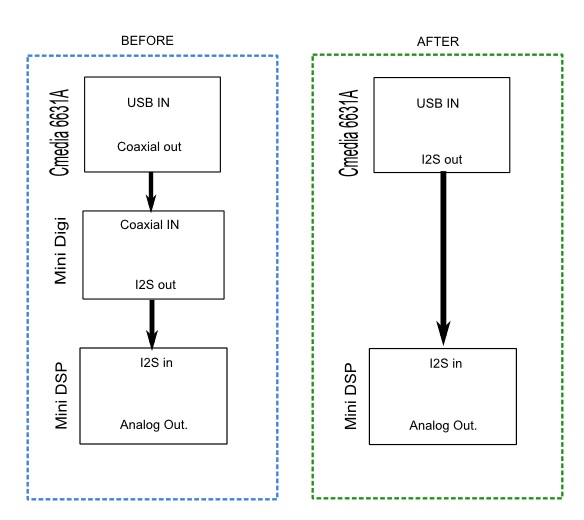

Είχαμε αλλαγές στο ψηφιακό κομμάτι και ποιο συγκεκριμένα, παρέκαμψα το miniDigi και πλέον τροφοδοτώ κατευθείαν μέσω I2S το dsp.
Το πρόβλημα είναι ότι το miniDSP είναι πολύ δύστροπο όσον αφορά τα ρολόγια που βλέπει, την σειρά που θέλει να τα δει, αν θα master ή slave κτλ. Στα περισσότερα φόρα που διάβασα υπήρχαν κυρίως αποτυχημένες προσπάθειες και πολύ μα πολύ μπέρδεμα, όσον αφορά τα settings.
Αποφάσισα να δοκιμάσω αν και ήξερα ότι δεν είχα πολλές ελπίδες, τελικά μετά από αρκετό παίδεμα και αφού δοκίμασα όλες τις πιθανές εκδοχές κατάφερα να τα κάνω να συνεργαστούν, αλλά με κόλπο. Το κόλπο είναι ότι για να συγχρονιστούν οι πλακέτες θα πρέπει να είναι συνδεδεμένες και οι δύο στο PC και να κάνουμε reload τα settings του crossover, διαφορετικά ΔΕΝ.
Όποιος λοιπόν έχει το miniDSP και θέλει να το τροφοδοτήσει κατευθείαν με I2S, επιβεβαιώνω ότι λειτουργεί με το CM6631A usb interface.

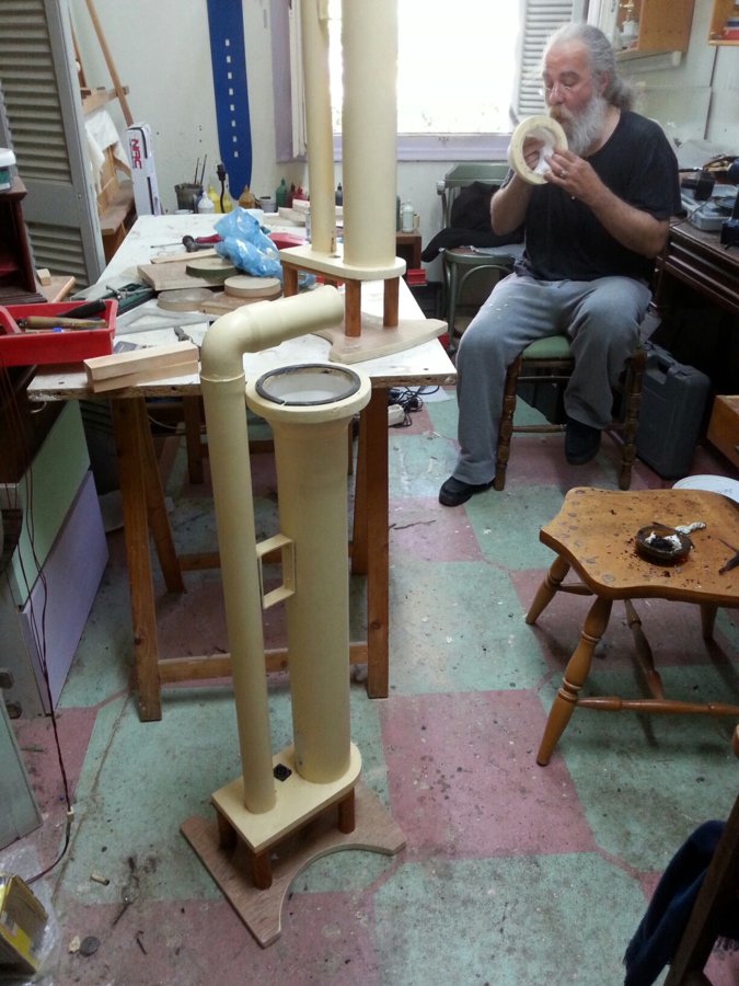

Ναι επισκευάζουμε το Pluto.
Το συγκεκριμένο ζευγάρι φτιάχτηκε το 2010, αλλά λόγο ενός ατυχήματος (πτώσης) είχε μήνη στο εργαστήριο για επισκευή από το 2012 περίπου. Οπότε είπαμε με τον κουνιάδο μου να επισκευάσουμε πρώτα το Pluto, έτσι για προπόνηση προτού προχωρήσουμε στην κατασκευή των LXmini.
Δεν σκοπεύω να φτιάξω τα σαμπ, έχει αρκετό χαμηλό και έτσι.

Aν θες πες καποια πραματα για αυτο το ηχειο περαν καποιων αποριων που εχω οπως:
1)γιατι υπαρχει ο δευτερος λεπτοτερος σωληνας πισω που τοποθετειται το μιντ-τουιτερ? ειναι μονο για να περναν οι καλωδιωσεις και η στηριξη η εχει και καποιο αλλο ρολο ? θα μπορουσε να μην υπαρχει αν στηριζοταν με αλλλο τροπο διατηρωντας την ιδια θεση τοποθετημενο μεσα σε μια ας πουμε σφαιρα στηριζομενη σε δυο λεπτες σωληνωτες ραβδους οπου θα χρησιμοποιουσαμε και ως καναλι για τα καλωδια?
2)θα μπορουσε να αλλαχτει η θεση του απλα τοποθετωντας το κατω απο το γουφερ και οχι πανω απο αυτο, ανοιγωντας τρυπα στο αλλο σωληνα που εχει τοποθετηθει το γουφερ αποφευγοντας ετσι τη χρηση δευτερου σωληνα? με τι αλλαγη στο ηχητικο αποτελεσμα?
(με αντιστοιχη προσαρμογη του υψους του σωληνα χωρις να αλλαξουμε τα εσωτερικα λιτρα φυσικα.
3)θα μπορουσε να εχει καποια κλιση το γουφερ και οχι απολυτως παραλληλα ως προς το δαπεδο?
4)τι προυποθεσεις πρεπει να πληρει ο χωρος που θα τοποθετηθει ?
5.481
6.655
1) Είναι η καμπίνα του fullrange.
2) Όχι
3) Όχι
4) μέχρι 25 τμ.
