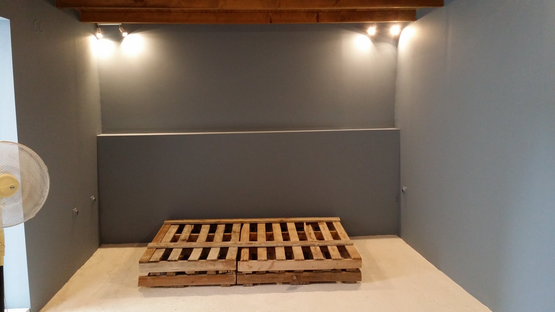

ο πίσω καναπές όντως πατάει σε βάθρο φτιαγμένο από παλέτες ώστε να δίνει λίγο κινηματογραφική αίσθηση

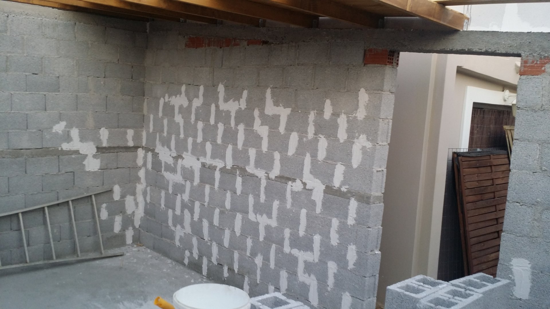

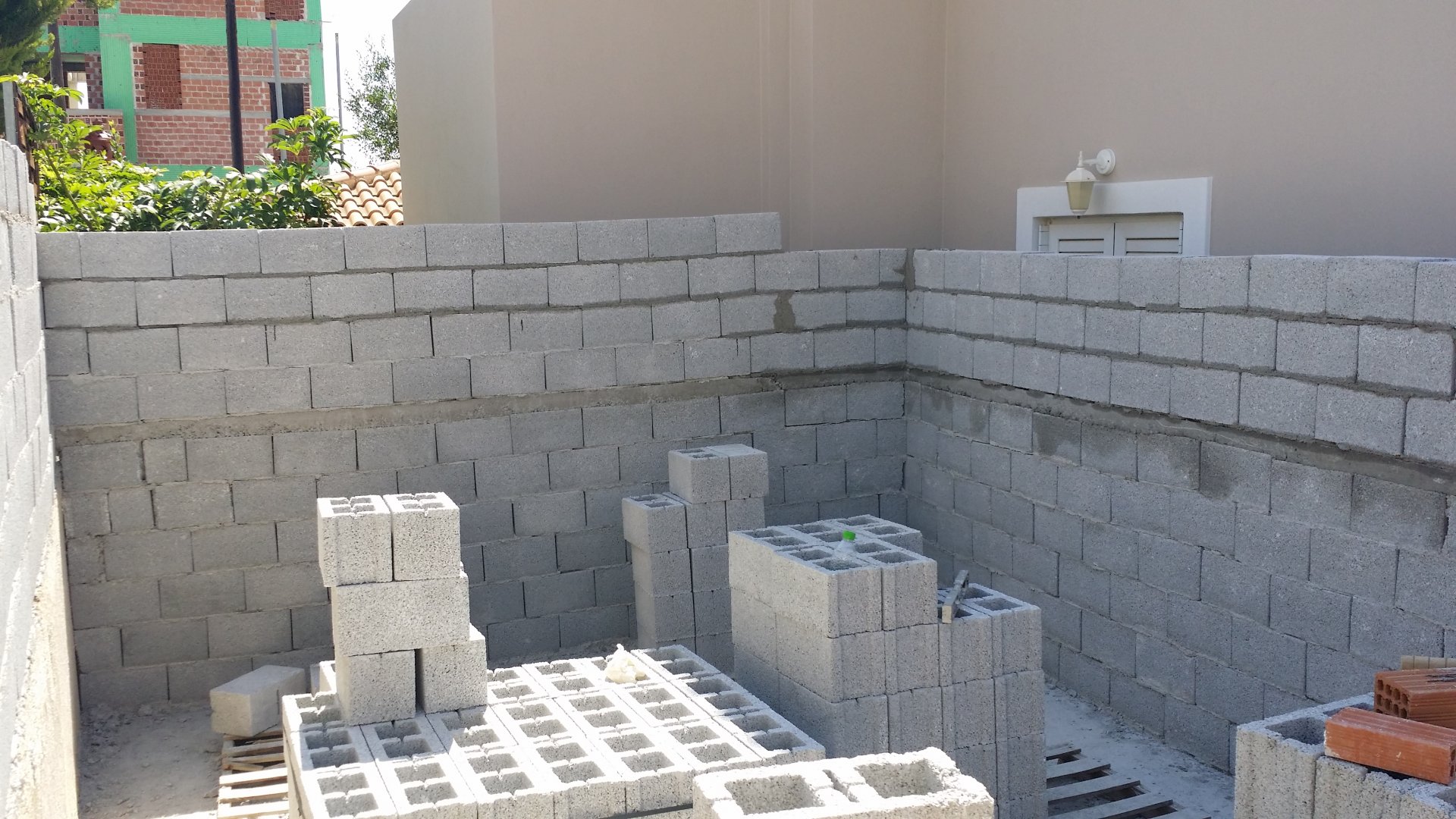

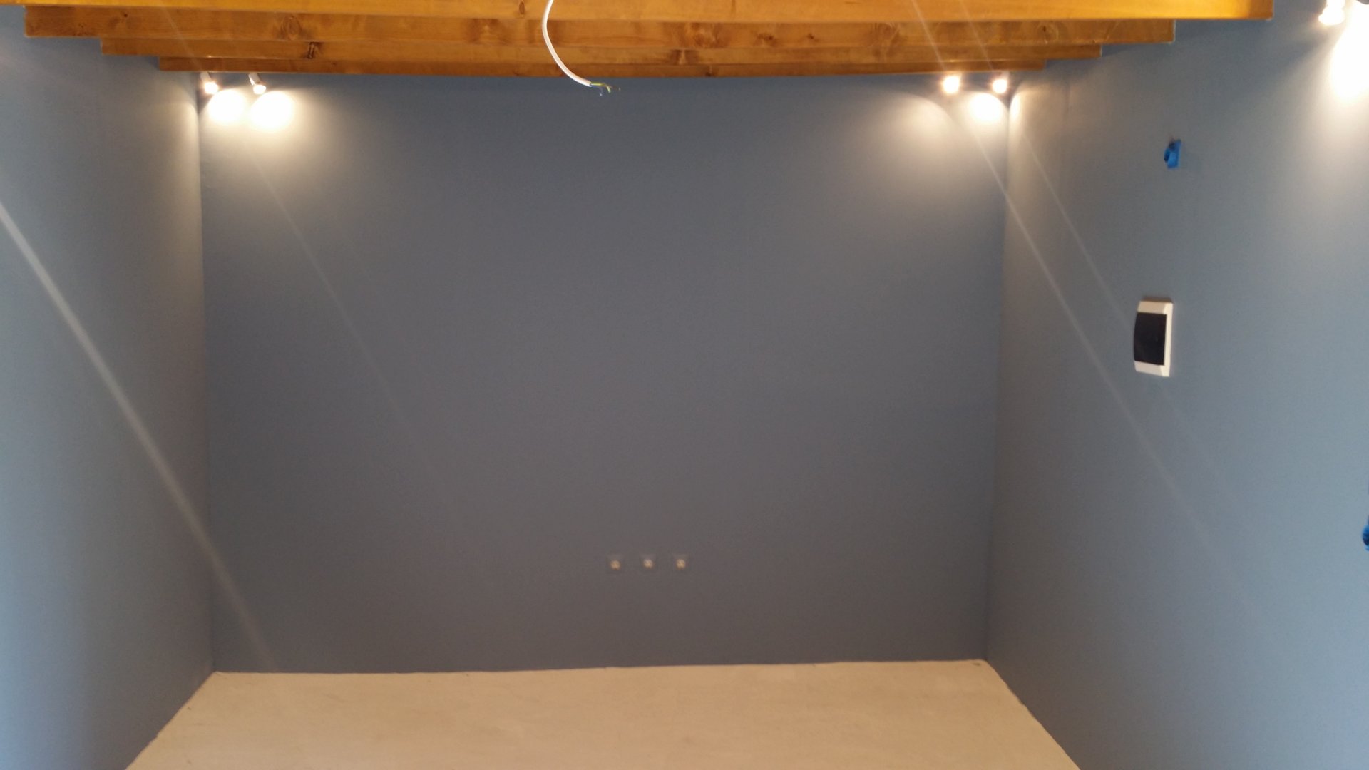

αα και όταν λέμε dyi το εννοούμε..μιας και το δωματιάκι το έχτισα μόνος μου (με δανεική ηλεκτρική μπετονιέρα) από το μπετό δαπέδου , τους τσιμεντόλιθους,οροφή γυψοσανίδες κτλ
View attachment 142553 View attachment 142548 View attachment 142549 View attachment 142550 View attachment 142552

Καταλαβαίνω ότι είσαι DIY φίλος, αλλά αφού ήθελες να κάνεις κάτι τέτοιο και έχεις χώρο η πιο φθηνή και σοβαρή λύση θα ήταν να πας στον Κοφινά πχ να του πεις τη θες να σου ετοιμάσει ένα προκάτ ξύλινο δωμάτιο που αντέχει και 8 Sub, όχι 2. Σε αυτό που έχεις θα φοβόμουν και να μπω με 2 Sub. Και στην Αμερική τα dedicated στους κήπους όλα από ξύλο είναι. Δεν υπάρχει θέμα.
Όσο για τη μόνωση από αυτά που ξέρω πρέπει να κλείσει κάθε σημείο που περνάει αέρας. Τα πάντα. Ο ήχος είναι ενέργεια που ταξιδεύει στον αέρα. Όπου περνά αέρας περνά και ήχος. Μόνωση ακόμα και στις βίδες δηλαδή.

αλήθεια τώρα θα ριξη το μπασο τους τσιμεντολιθους;
alexis
Reticular Activating System
20.268
34.121
Θες να δοκιμάσεις; Εγώ όχι.
Όταν ήμουν στο σπίτι του Κώστα Κωνσταντίνου και ακούγαμε τα SONUS AETERNA ZEUS (δεν έχω ξανακούσει τέτοια μπάσα ακόμα και τόσο χαμηλά) του ζήτησα να δώσει λίγο γκάζι και μου είπε ότι δεν είναι σίγουρος για τα μπετά του κτηρίου.
Οι ξέρουμε τον Κώστα και το επίπεδο γνώσεων του.
Δεν είναι μόνο αυτό, αλλά και η ανύπαρκτη στατική και ακουστική μελέτη.

Και αμερικη να ημουν παντως παλι με τσιμεντολιθους θα το εφτιαχνα...οπως ο φιλος,απλα κατασκευαστικα θα τοποθετουσα αναποδα τους τσιμεντολιθους και θα τους γεμιζα με μπετο...μεγαλη μαζα πολυ χαμηλο σημειο συντοντισμου,σχεδον μηδενικη συντηρηση ...ενω το ξυλο...εκει εχουν και τους ανεμοστροβιλους....
οταν δε μεσολλαβει διπλη ειδικα γυψοσανιδα με 100αρι πετροβαμβακα νεα τοιχοματικα ορια δημιουργουνται και ακουστικα αυτα ακους...
Οσο αναφορα τα περι ηχομονωσης θες κενο με αντικρυστα πορωση απορροφηση ,υπαρχουν φοαμ 80κιλων..χωρις να ειναι υποχρεωτικο αυτο ,.διπλη πορτα εαν σε περνει το ιδανικο...οπως σε ολα τα κλαμπ δεν ειναι τυχαιο αυτο εκει εχουν βεβαια και τα συνεχη ανοιγοκλεισιματα...
επισης η χρηση ελαστομερων φυλλων φερνει πολυ καλα αποτελεσματα χωρις να πιανει χωρο..αλλα ειναι πανακριβα...

με βρισκεις σύμφωνο σε ολα! Αν ειχα τη δυνατοτητα, μιας και το μπατζετ ηταν πολυ περιορισμένο, θα το εχτιζα με γεμιστους τσιμεντολιθους.
Παω για 2πλη πορτα με κενο καπου 20 cm μεταξυ τους.. Πιο φτηνη λυση για αρχη.
Παντως η μονη διαρροη ηχου που εχω ειναι απο την πορτα. Στις υπολοιπες πλευρες δεν ακουγεται σχεδόν τπτ, ευτυχως βοηθαει οτι ο γείτονας ειναι απο την αντιθετα πλευρα της πορτας και σε αποσταση κάπου 5μ.
