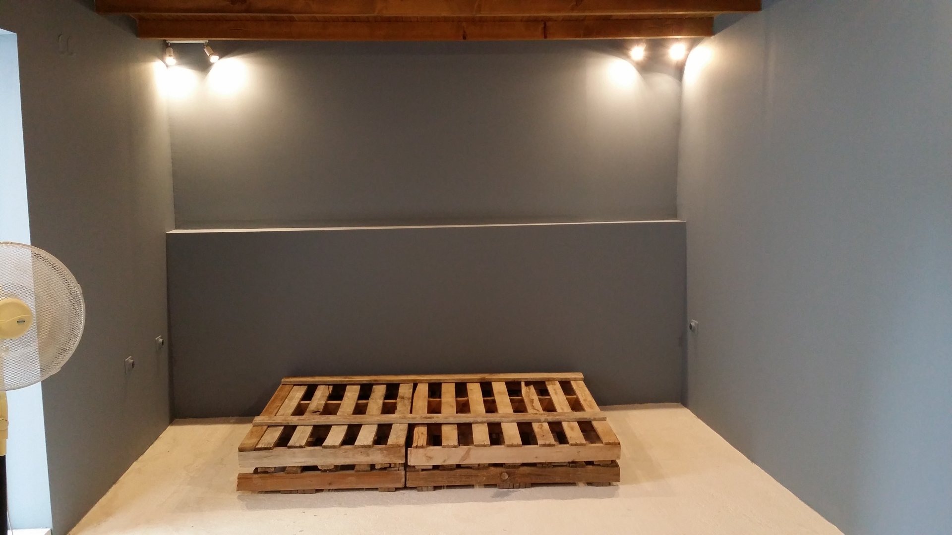

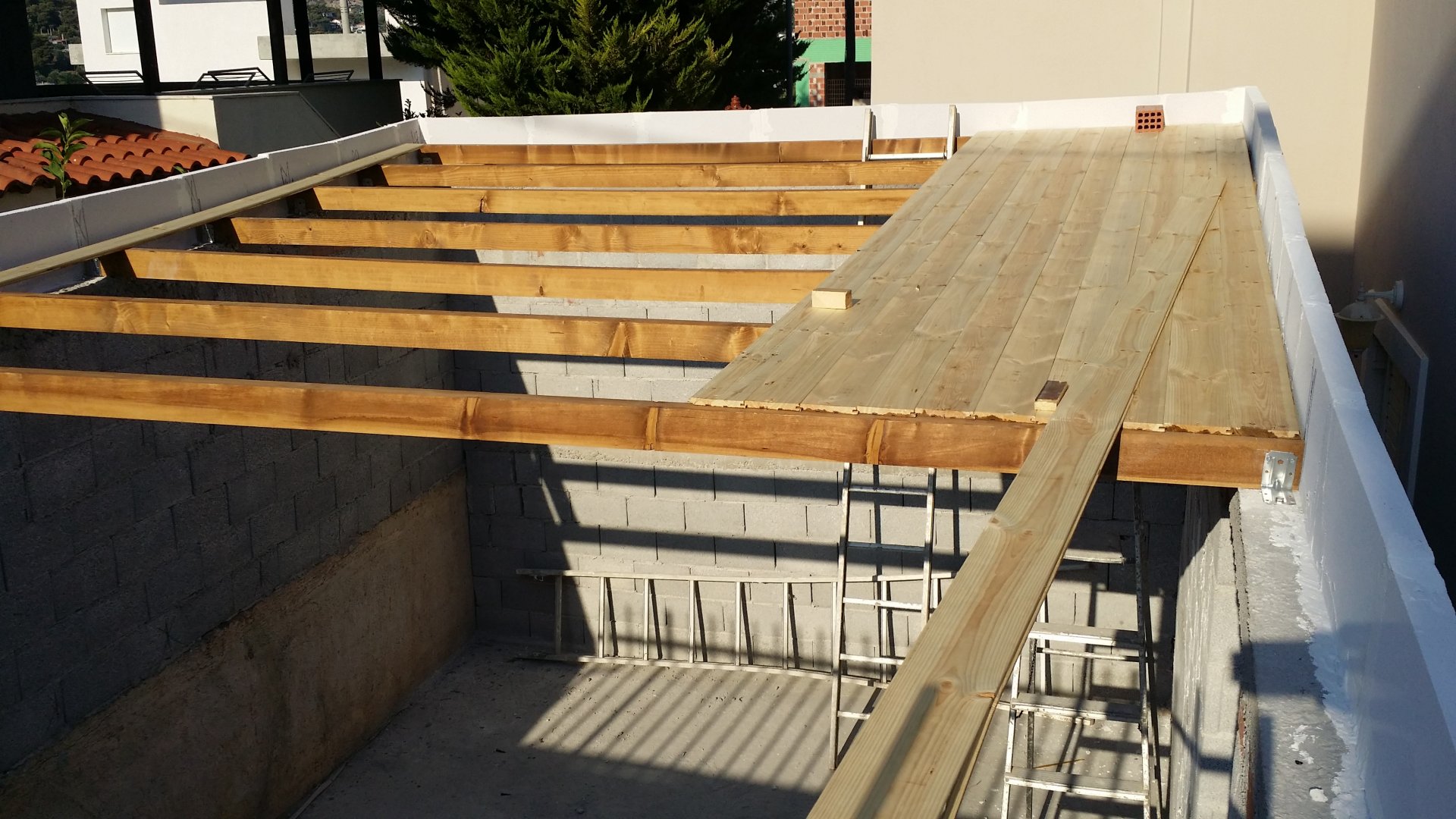

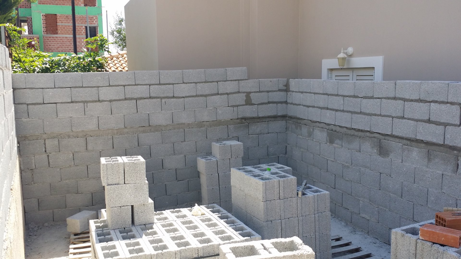

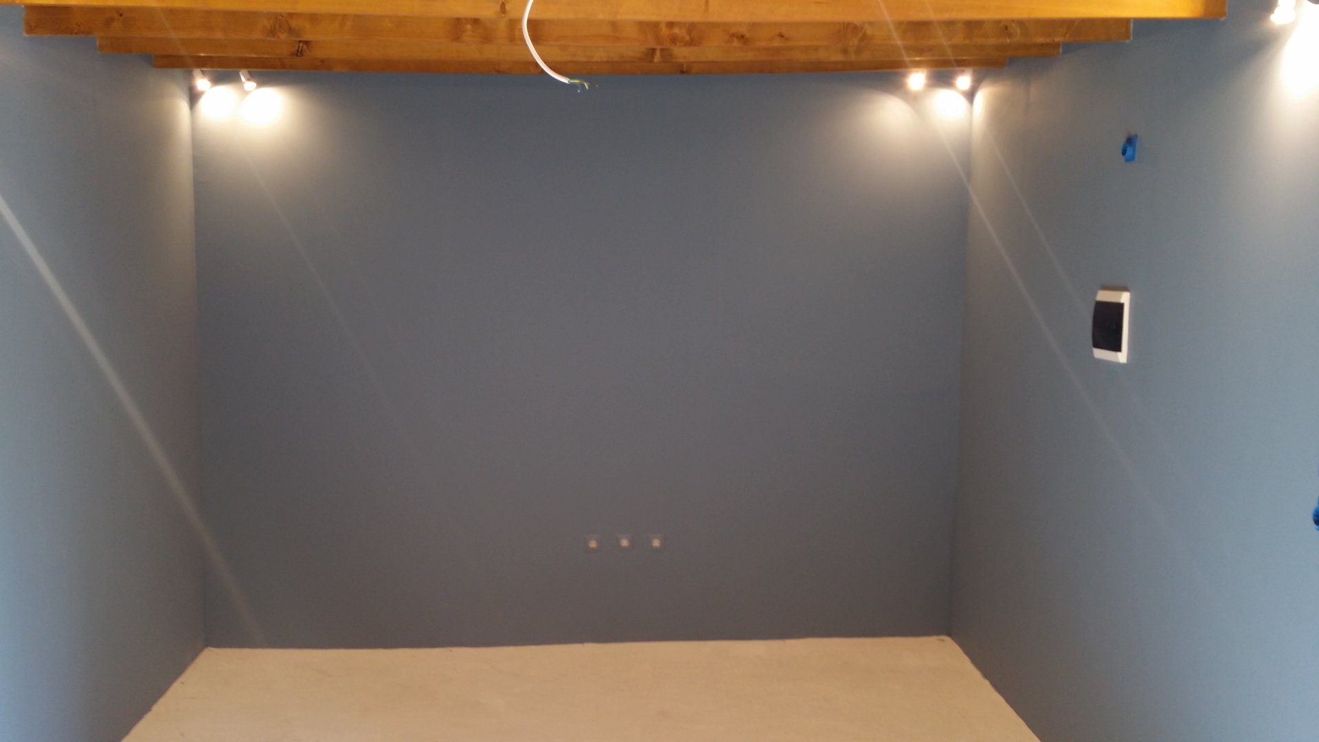

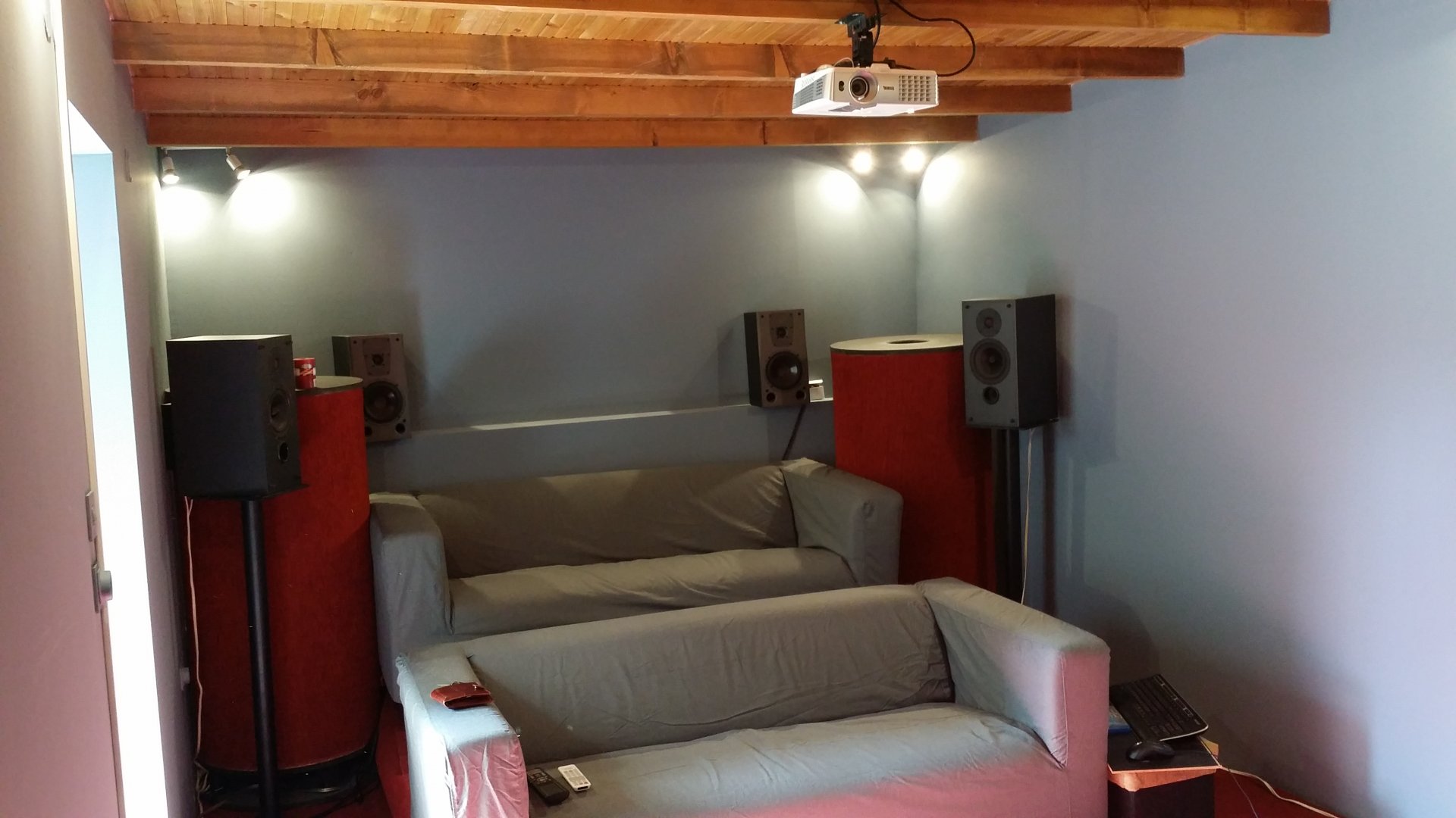

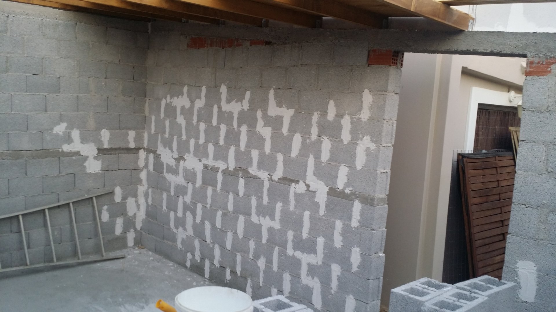

Τελικά το dedicated δωμάτιο στο πίσω κήπο έγινε πραγματικότητα.
Κατασκευή από τσιμεντόλιθους εξωτερικά με επένδυση πετροβάμβακα 5cm εξ ολοκλήρου και γυψοσανίδα εσωτερικά.
Για οροφή 2πλός πετροβάμβακας 10 cm πάνω απο ραμποτέ και πάνελ σάντουιτς πολυουρεθάνης 5cm. Από μόνωση πάμε καλά.
Διαστάσεις εσωτερικές 3,60χ6 περίπου .

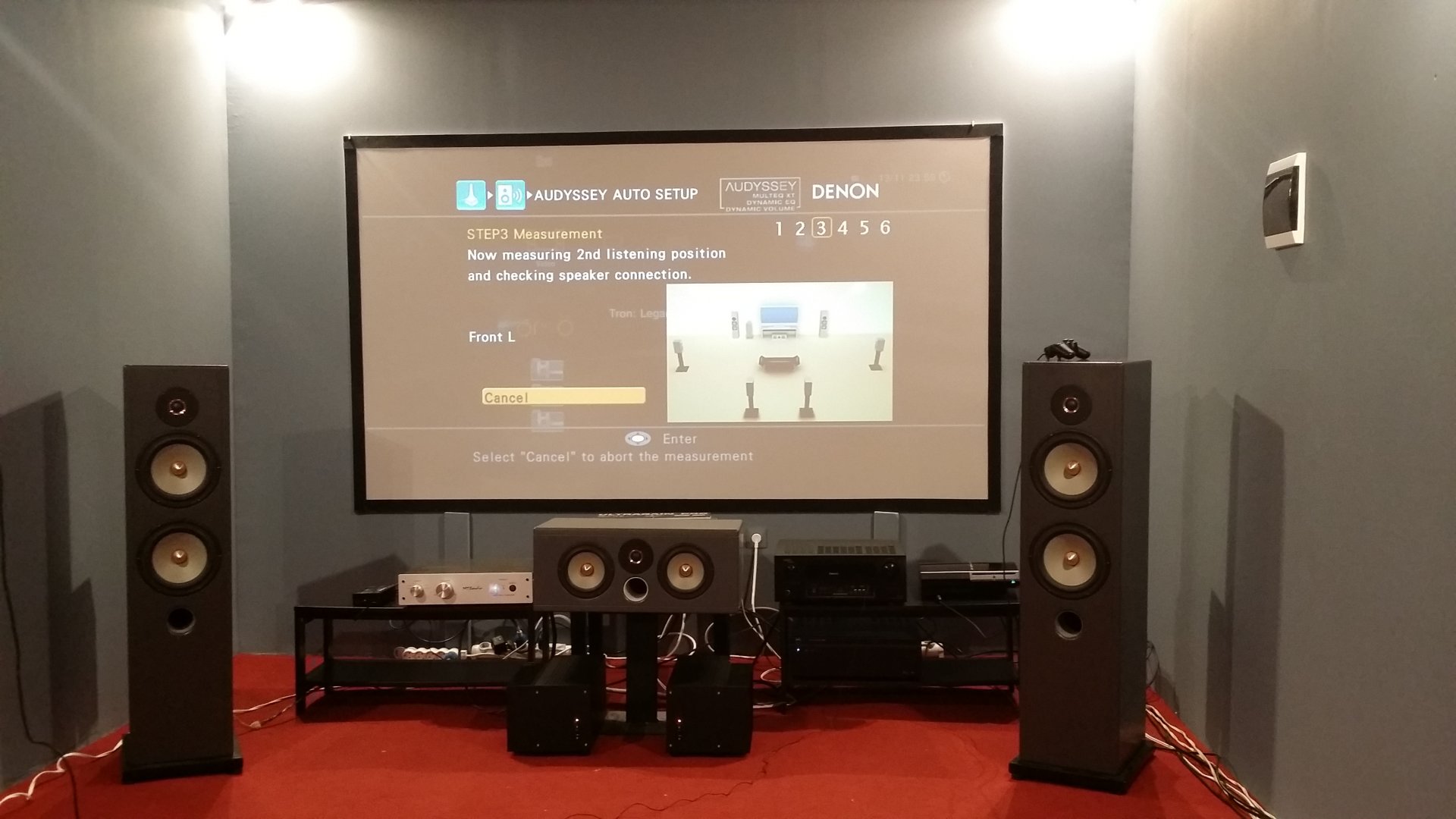

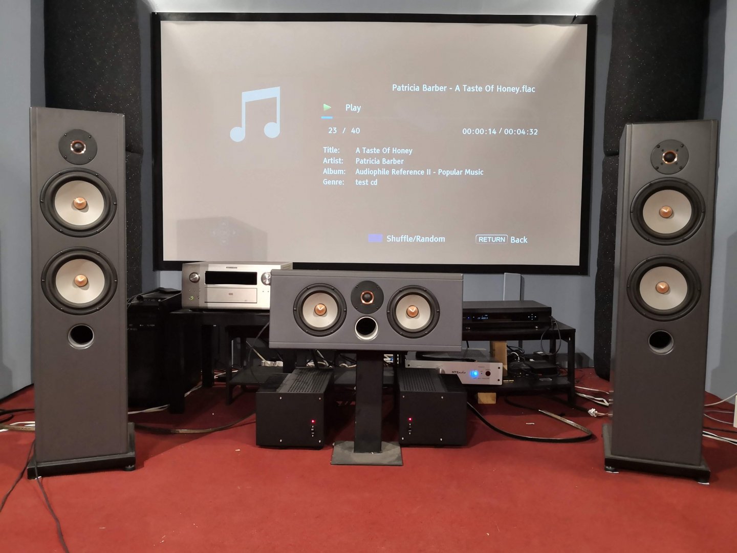

Στα μηχανήματα έγινε η προσθήκη ενός oppo 95 και πρόσφατα του DENON AVC A1HD που αντικατέστησε τον 4310.
Συμπεράσματα
Πλέον μπορώ να ακούω σε ότι στάθμες επιθυμώ!
Τα ARCOS X συνεχίζουν να εντυπωσιάζουν ..
τα subακια μου σκοτώνουν στο νέο χώρο!!

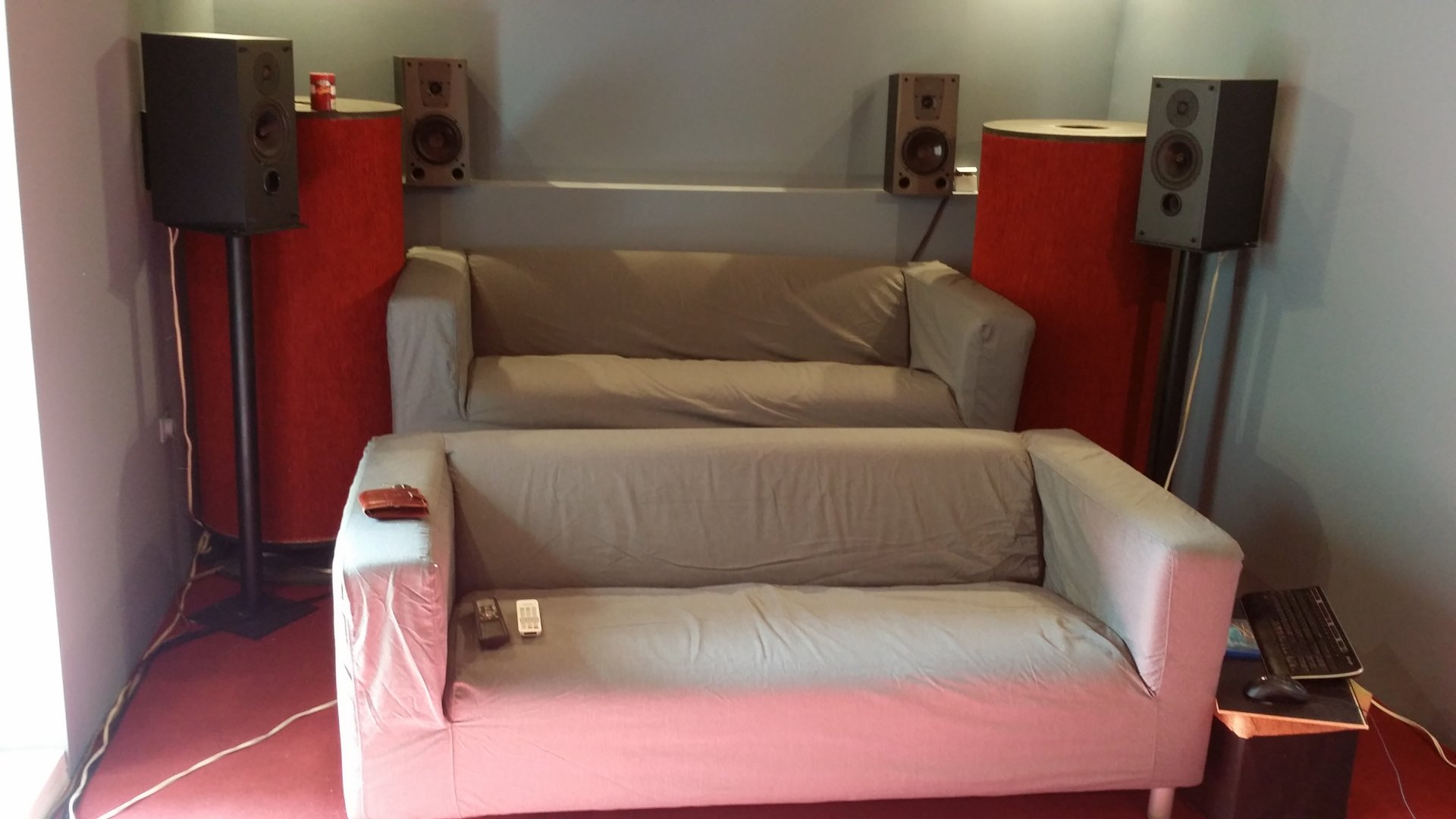

Συμπαθεστατο βιομηχανικο μπουντρουμι .Less is more και ετσι :tongue:
Σκεφτεσαι καποια στιγμη να ''καρφωσεις'' τα ηχεια στο ξυλο και να το κανεις atmos ?
To πισω καναπε πως τον σηκωσε ? Εξτιαξες μινι βαθρο ?
175
204
μπα..δεν νομίζω ότι θα ατμίσω σύντομα.
Άλλωστε είναι για μένα "φρέσκος" ο AVC Α1 και θα τον απολαμβάνω για πολύ καιρό λογικά.
Είναι τόσο μεγάλη η αναβάθμιση από τον 4310 (ο οποίος ήταν για μένα φοβερός σε μηχανάκια έως το 2χιλιαρο) που πλέον πολλές φορές "βαριέμαι" να συνδέω τον δικάναλο προενισχυτή της MTZ (aka Μανώλης Τζωρτζάκης) και ακούω δικάναλο με τον denon , με τη βοήθεια των μονομπλοκ, πράγμα που με τον 4310 δεν έπαιζε με τπτ
επόμενη αναβάθμιση θα είναι η εικόνα μιας και ο φουκαράς ο 1070 δεν ακολουθεί με τίποτα το υπόλοιπο σύνολο.
ο πίσω καναπές όντως πατάει σε βάθρο φτιαγμένο από παλέτες ώστε να δίνει λίγο κινηματογραφική αίσθηση
αα και όταν λέμε dyi το εννοούμε..μιας και το δωματιάκι το έχτισα μόνος μου (με δανεική ηλεκτρική μπετονιέρα) από το μπετό δαπέδου , τους τσιμεντόλιθους,οροφή γυψοσανίδες κτλ

πολύ ωραία το μέρος....να το χαίρεσαι! :party:
τα LCR σε τι απόσταση τα έχεις?
γιατί δεν τα φέρνεις πιο κοντά να μην τα τυραννάς?
+ τα surround γιατί δεν τα δίνεις κλίση?
  • Like
Reactions: PPG
175
204

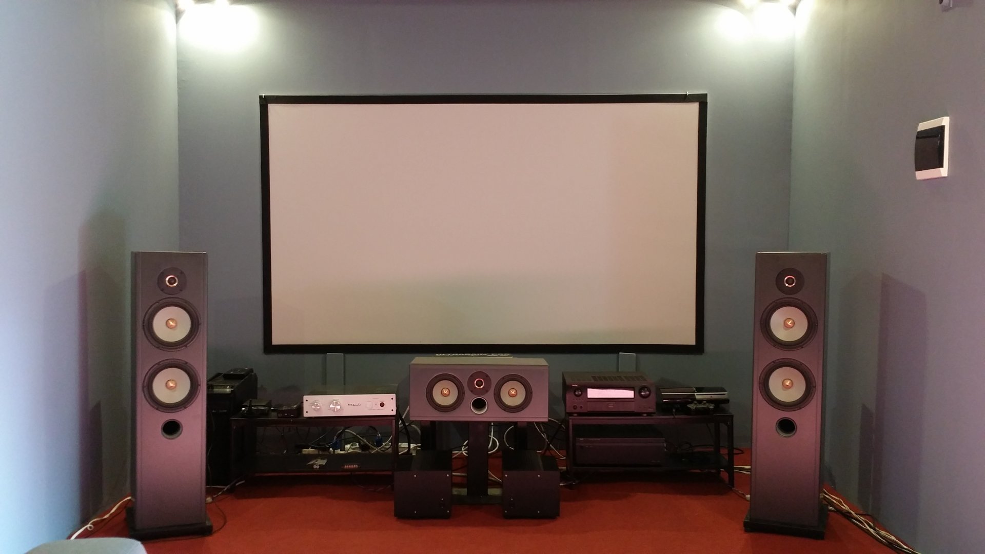

Σε ευχαριστω!
Τα lcr ειναι στο 2.80m απο τη βασικη θεση ακροασης... Πιστεψε με τα arcos x δεν τυραννιονται εκει... Χαιδευονται!
Η αρχικες φωτο δεν ειναι με τη τελικη τοποθετηση..η τελευταια με τον avc a1 ειναι.(ουσιαστικά τα απομακρυνα απο τους πλευρικούς τοιχους)
Στα surround περα απο το οτι δεν μου ειναι ευκολο να δώσω κλιση, μιας και οι βασεις ειναι και αυτές φτιαχτες, δεν ξερω αν προβλεπεται να εχουν κλιση βασει των προτυπων τοποθετησης dts, dolby κτλ. Μπορει και να κανω λαθος ομως.
Ουσιαστικα στον ηχο δεν ψαχνομαι πλεον.. Απλα ακουω (επιτελους μετα απο χρόνια)
Η εικονα μου θελει δουλεια ομως.. με τον παλαιμαχο 1070 με 4000+ ωρες στη λαμπα!
Επομενο project diy.. μια 2η πορτα εσωτερική μιας και η υπαρχουσα αν και με επενδυση πετροβαμβακα εσωτερικα δεν αρκει οταν μεσα βαρανε τα θηρια(subwoofer).
Αν καποιος εχει καμια ιδεα περι μονωσης της υπαρχουσας ευπροσδεκτη!

τα γούφερ των L-R και του κεντρικού πόσες ίντσες είναι?
έτσι κ αλλιώς στα surround είσαι εκτός προτύπων λόγω απόστασης και ύψους...οπότε το καλύτερο που έχεις να κάνεις είναι να κοιτάξεις με κάποιον τρόπο να φέρεις τα τουίτερ στο ύψος του αυτιού...αν δεν μπορείς να τα φέρεις στο ύψος...που θα ταν το καλύτερο....αναγκαστικά πρέπει να δώσεις κλίση
τα LCR σε παίρνει να τα φέρεις πιο ημικυκλικά προς στην θέση ακρόασης....
+ δεν είναι απαραίτητο να τα έχεις κοντά στην οθόνη.....μόνο κέρδος θα έχεις....δεν θα χάσεις κάτι σε σκηνή...ίσα ίσα θα δημιουργήσεις πιο ισόπλευρο τρίγωνο
2.8 μέτρα είναι μεγάλη απόσταση για 6.5 γούφερ έστω και διπλά έστω και με μπαςριφλεξ...

διπλα 8ιντσα είναι
Crystalator Μονολιθίξ
42.476
85.470
διπλα 8ιντσα είναι
άρα το κεντρικό που φαίνονται πιο μικρά....είναι 6.5
του ματς απόσταση....2.8+ (γιατί το βλέπω πιο πίσω από τα L-R)
175
204
daharis666..
Δεν ειναι σε μεγαλυτερη αποσταση το κεντρικο.. Ισα ισα ειναι πιο κοντα καπου 15cm...
Επισης δεν ειναι ολα τα woofer ιδια.. Μην κοιτας μονο τις ίντσες. Και κατι dali που εχω surround back 6.5 ειναι αλλα... Καμια επαφή.
δεν θα πρεπε να είναι πιο κοντά....αφού σε παίρνει να φτιάξεις κάπως το ημικύκλιο πρέπει να το κάνεις
το κεντρικό τραβά το μεγαλύτερο ζόρι στις ταινίες....πρέπει να το φέρεις κοντά...και μαζί αναγκαστικά και τα L-R ασχέτως αν είναι 8 ιντσών(που είναι στα θετικά)
daharis666..
φυσικά και κοιτάμε ΚΑΙ τις ίντσες
οι ίντσες ορίζουν την απόσταση ακρόασης
απλά το συνολικό αποτέλεσμα ορίζεται και από άλλους παράγοντες (τοποθέτηση,οδήγηση,χώρος)

Από τη στιγμή που δεν έχει απολύτως όμοια ηχεία στην μπροστινή τριάδα τουλάχιστον, οι διαφορές στην απόσταση ακρόασης είναι το μικρότερο σφάλμα που μπορεί να κάνει...
Τα 2 τεμάχια 8" δίνουν δυνατότητα για αρκετά μεγάλη απόσταση ακρόασης, και τα 2 τεμάχια 6,5" στο κεντρικό είναι ικανοποιητικά για 2,5μ (έχουν αθροιζομενα επιφάνεια > ενός 8"), αλλά εμένα περισσότερο με ενοχλεί το ότι δεν έχουν 8" να είναι ίδια με τα μεϊν.. αυτά είναι όμως, δεν έχει νόημα..
Τα σαραουντ θα ήθελαν κλίση για να βλέπουν το αυτί του καθήμενου στη θέση ακρόασης, αλλά τότε αυτοί που θα κάθονται στους πίσω καναπέδες μάλλον θα έχουν μεγαλύτερο πρόβλημα, τες πα, αυτά είναι επίσης λεπτομέρειες, αφού τα πίσω ηχεία είναι ανόμοια μεταξύ τους και ανόμοια με τα εμπρός...
Εμένα με ενοχλεί περισσότερο η έλλειψη ομοιογένειας ανάμεσα στα ηχεία του ίδιου σετάπ... μετά έρχεται η έλλειψη ομοιογένειας στο λόγο έμμεσης και άμεσης, λόγω διαφορετικής απόστασης ακρόασης...
Στο σεταπ που βλέπω, θα πρότεινα εν αρχή ...ντιρακ. Στη συνέχεια θα πρότεινα να αντικαταστήσει το κεντρικό με ένα όμοιο με τα μεϊν, δηλαδή με 8" γουφερ, ίδια με το μειν. Στη συνέχεια θα πρότεινα οι υπόλοιποι δορυφόροι να έχουν ένα 8" και το ίδιο Τουίτερ με την εμπρός τριάδα.
Το ένα 8" γουφερ με το όμοιο τουιτερ, είναι μια χαρά δορυφόρος για κάθε χρήση.
Τέλος θα πρότεινα όλοι οι δορυφόροι να έχουν κλειστή καμπίνα, εκτός κι αν η συχνότητα συντονισμού του μπας ριφλεξ των δορυφόρων είναι κάτω από 40 κύκλους, με κρος των δορυφόρων στους 80, οπότε πρακτικά δε θα βγάζει τίποτα σημαντικό που να μπερδεύεται με τα σαμπ.
Αυτά.
