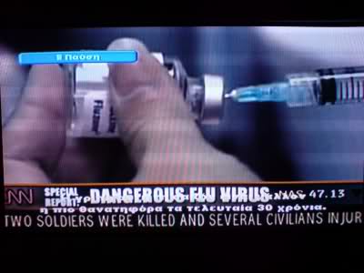

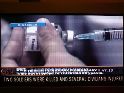

Re: DVD player που παίζουν (*.srt) ελληνικούς υπότιτλους στα Divx/Xvid
Οι παρακάτω φωτογραφία είναι απο το HYUNDAI 320U που έχει USB και είναι πανάκριβο.
Εχει 39 euro απο το Multirama.
Βλέπουμε το μέγεθος των υποτίτλων και το ενοχλητικό για κάποιους φόντο.
Η παρακάτω φωτογραφία είναι πάλι απο το HYUNDAI 320U σε σύγκριση με το SILVERCREST KH-6511 που είχε πριν ένα χρόνο το LIDL.
Και τα 2 μηχανήματα έχουν το ίδιο μέγεθος και οικογένεια γραμματοσειράς στους υπότιτλους.
Εδω βλέπουμε το HYUNDAI με το ενοχλητικό φόντο στους υπότιτλους
και εδώ βλέπουμε το SILVERCREST KH-6511 χωρίς το ενοχλητικό φόντο στους υπότιτλους
Προσωπικά προτιμώ το ενοχλητικό φόντο του HYUNDAI, και του όποιου HYUNDAI, γιατί με βοηθάει να διαβάσω τους υπότιτλους σε σκηνές σαν τις παραπάνω.
Ενω με το Silvercrest που δεν έχει το ενοχλητικό φόντο, τα πράγματα είναι ξεκάθαρα.
Προσπαθώ κάθε φορά να διαβάσω τι @#%&& λέει.
Οι φωτογραφίες της σύγκρισης είναι απο το (pm για τον τίτλο) στο 18' 26''
Η τηλεόραση είναι wide 32"
