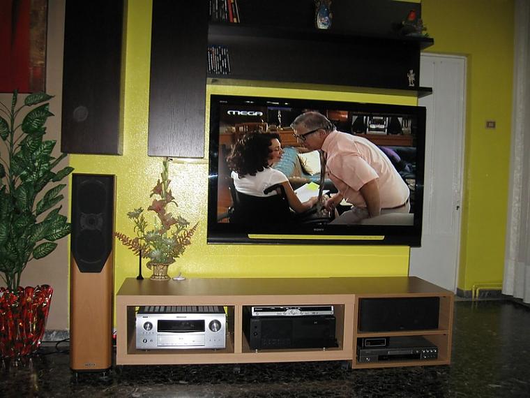

Κώστα, θα σου περιγράψω πως έχει η κατάσταση στο σπίτι και πες μου ποιά είναι η καλύτερη δυνατή επιλογή που έχω.
Το egreat βρίσκεται στο σαλόνι όπου υπάρχει στο ίδιο ρακ και το HTPC.
Στο σαλόνι υπάρχει internet μόνο ασύρματα.
Το μόντεμ ρουτερ βρίσκεται σε άλλο δωμάτιο από όπου και στέλνω internet σε όλο το σπίτι ασύρματα.
Εν τω μεταξύ και άλλες συσκευές έχουν δυνατότητα δικτύωσης όπως ο denon 4308 αλλά και η tv sony w5400 και δεν τα έχω βάλει στο δίκτυο.
Τι πρέπει να κάνω;
Μάλλον πρέπει να ανοίξω ένα καινούριο θρεντ για όλα αυτά μήπως βρω το φως μου.
