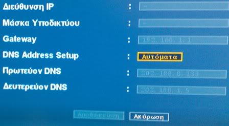

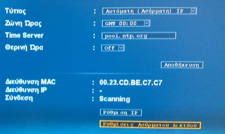

Παιδιά θέλω τη βοήθειά σας. Ήρθε το TP-LINK TL-WN821N και το έβαλα στη συσκευή. Έτσι και το αναγνώρισε... Όμως έχω πρόβλημα στις ρυθμίσεις. Στην αναζήτηση βλέπει το philips του connX και συνδέεται μ` αυτό. Όμως δε του δίνει ip διεύθυνση και φυσικά δεν έχω πρόσβαση στις υπηρεσίες internet. Παρακάτω έχω κάποιες εικόνες με τις ρυθμίσεις....
Στη τρίτη εικόνα αναφέρει πως συνδέθηκε αλλά δεν έχω διεύθυνση ip.
Μπορεί κάποιος που κατέχει καλά το αντικείμενο να κάνει έναν οδηγό χρήσης ασύρματης σύνδεσης; Με το laptop τι πρέπει να κάνω για να το βλέπει η συσκευή.
Ευχαριστώ!!!
Υ: Υπάρχει και το wiki αλλά δε βγάζω άκρη με το πρόβλημα.

Καταρχην αντι για WEP ασφαλεια στο router σου βαλε καλυτερα WPA2 AES (το WEP το σπανε πανευκολα αν θελουν να μπουν στο δικτυο σου)...
βαλε καρφωτη IP στο Egreat (στατικη ασυρματη):
ανοιξε ενα παραθυρο του dos στο laptop και δωσε την εντολη ipconfig θα σου δειξει τα απαραιτητα στοιχεια του δικτυου σου...
αν το laptop σου ειναι 192.168.1.2 δωσε στο Egreat την 192.168.1.3 π.χ., τα υπολοιπα στοιχεια θα ειναι ιδια...
τους DNS servers θα τους δεις εδω: http://www.otenet.gr/hd/useinfo.htm
Αφου τα βαλεις ολα μπορει να χρειαστει ενα restart το Egreat απο το τηλεκοντρολ...

furious99 σε ευχαριστώ για την απάντηση...
Προσπάθησα να κάνω όσα μου είπες αλλά και πάλι είμαι σε αδιέξοδο...
Το πρόβλημα το έχω και στο ASUS με windows XP. Συνδέομαι κανονικά αλλά ip πουθενά και φυσικά δεν έχω internet. Στο κανονικό laptop μου, στο psp μου, στο n95 είναι όλα ΟΚ. Δοκίμασα να τα κάνω χειροκίνητα... Έχω ipv4 στα vista XX.XX.2.2 και προεπιλογή XX.XX.2.1. Όταν του βάζω XX.XX.2.3 και δοκιμάζω τον π.χ. έλεγχο αναβάθμισης μου πετάει αμέσως τη σελίδα με το λάθος. Αν όμως βάλω το XX.XX.1.3 και δοκιμάζω μια web εφαρμογή τότε φαίνεται να ψάχνει αλλά στο τέλος μου βγάζει πάλι τη σελίδα του λάθους. Επίσης παρατήρησα στο laptop οτί δε μου βγάζει επίθεμα DNS...
Τι είναι το gateway...;
Παιδιά λύσεις;;; συμβουλές;;;
