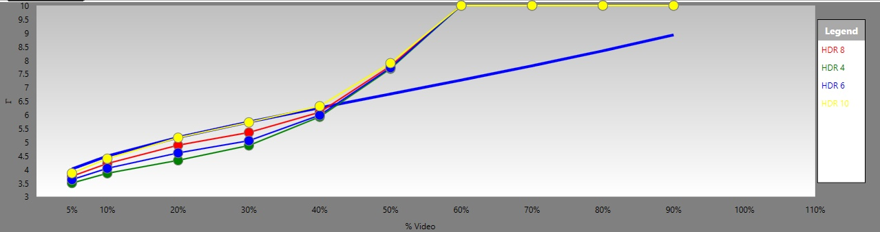

Θα κάνω μια τελευταία απόπειρα να σου εξηγήσω. Αν καταλάβεις έχει καλώς.
Το άρθρο του Μ. Καστρουνή ανέβηκε. Εξαιρετική δουλειά, δεν αφήνει περιθώρια για παρερμηνείες.
Διάβασε το καλά. Ρώτησε για ότι δεν καταλαβαίνεις.
Το συμπέρασμα:
Έχει αλλάξει δραματικά η καμπύλη του hdr. Έβλεπες τόσο καιρό έτσι:
Δηλαδή με πολύ σκοτεινό gamma.

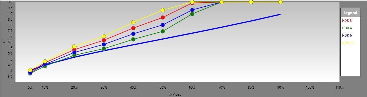

Πλέον βλέπεις έτσι:
Αρκετά διορθωμένο gamma και σίγουρα πιο φωτεινό.
Αυτά βέβαια στα είπα και πιο πίσω, αλλά επέμενες να αναπάραγεις τι είπε ο Bob ο σουγιάς στο Avsforum.
Δείχνει επίσης το πόσο λάθος έβλεπες τόσο καιρό, παρά την ¨εμπειρία¨ σου.
Δεν άλλαξαν φυσικά τα clipping points. Ούτε άλλαξε η τιμή του λευκού, ούτε του μαύρου, ούτε ο αλγόριθμος της κίνησης.
Το πιο φωτεινό gamma δίνει την αίσθηση της πιο φωτεινής εικόνας.
