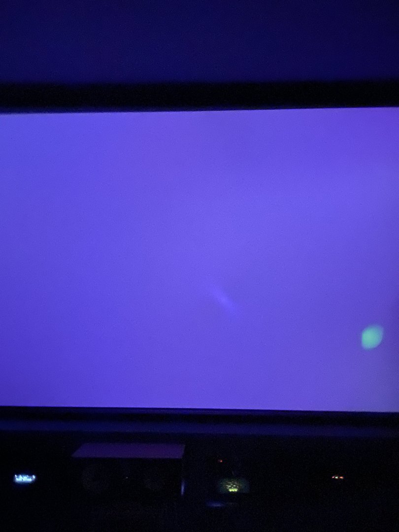

Άλλαξε hdmi καλώδιο για δοκιμή όταν στο ξανακάνει χωρίς να τον βγάλεις από το ρεύμα
Ίσως φταίει το hdmi
