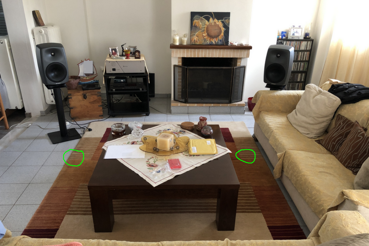

Προσωρινή θέση των ηχείων,
ισοσκελές τρίγωνο 2,30 m μεταξύ τους και 2,60 m από τη θέση ακρόασης
Η αρχική σκέψη ήταν να τοποθετούνται για ακροάσεις εκεί που έχω ζωφραφίσει τους πράσινους κύκλους, όπου θα είναι ισόπλευρο τρίγωνο 2 μέτρα,
και να μεταφέρονται πίσω όταν υπάρχει περισσότερος κόσμος για πιο χαλαρές ακροάσεις,
και να υπάρχουν ξεχωριστά profiles στο DSP για κάθε θέση.

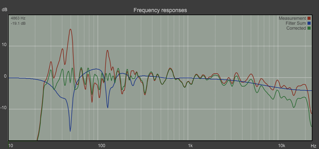

Στην (προσωρινή) θέση που βλέπετε στη φωτογραφία από το δωμάτιο έχουμε τα εξής:

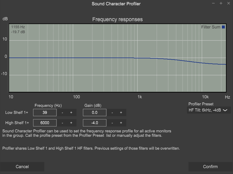

αριστερό ηχείο
δεξί ηχείο
με εφαρμογή αυτού του preset

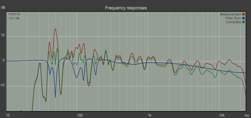

Φαντάζομαι οι μεγάλες διαφορές να είναι από το χώρο και να μην πρέπει να μετρήσω κάθε ηχείο μόνο του στην ίδια θέση για το ενδεχόμενο προβλήματος από τα ηχεία.
Το επόμενο ΣΚ θα τα μεταφέρω στην κοντινή θέση και θα βάλω τις νέες μετρήσεις, για να δούμε πόση θα είναι η επίδραση του χώρους στις βυθίσεις και κορυφές.

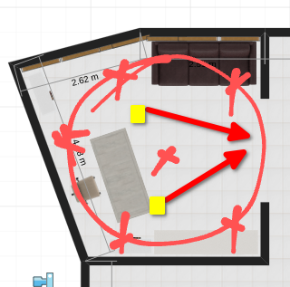

αναζητώ επίσης άλλη καλύτερη θέση ακρόασης,
συζητάω οτιδήποτε σχεδόν,
μία σκέψη είναι να πάω στο ημιϋπαλιθριο μπροστά από το γραφειο, αφού γυρίσει ο καναπές (που τώρα έιναι όπως βλέπετε στο σχήμα). Εκεί από τη μία πλευρά υπάρχει παράθυρο σε όλο το μήκος και από την άλλη βιβλιοθήκη σε όλο το μήκος, επίσης αυτό το δωμάτιο είναι σχεδόν γεμάτο ενώ το σαλόνι άδειο,
εκεί το τρίγωνο θα είναι ισοσκελές γύρω στο 1,6 μέτρα

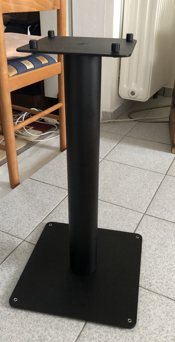

Οι εξαιρετικές βάσεις των ηχείων, είναι κατασκευής @Μελίδης Μιχάλης,
πολύ όμορφες οπτικά, από κοντά καλύτερες από ότι φαίνεται στις φωτο,
και το σημαντικότερο έχουν την πάνω πλάκα με τις προεξοχές όπου "κούμπωσε" η βάση isopod που έχουν τα ηχεία.
(η πάνω πλάκα είναι αρκετά μικρότερη από την κάτω, δεν φαίνεται η αναλογία στις φωτο)
Οι βάσεις σχεδόν γέμισαν με άμμο γάτας μέσα σε πλαστικές σακούκες.

Αν τελικά εγκαταλείψω το σαλόνι και μετακομίσω στο ημιϋπαίθριο δίπλα. που είναι χώρος 12,5 τ.μ με tv, γραφείο, βιβλιοθήκη και έχει άνοιγμα 2 μέτρων προς το σαλόνι,
πιστεύετε ότι μπορεί να κάνει και ένα σαμπ μόνο ή πάλι όχι;

λοιπόν έχουμε και λέμε
αριστερό ηχείο
δεξί ηχείο
Το ζήτημα με την τοποθέτηση main ηχείων έχει απλοποιηθεί από καιρό και με παρουσιάσεις στην πράξη.
Εάν δεν πάνε σε αποστάσεις ανώτερες των 230 cm χονδρικά από το οπίσθιο προς εκείνα τοίχωμα και των 150 cm ως προς τα υπόλοιπα τοιχώματα,τότε προτιμότερο να έμπαιναν κολλητά στο πρώτο με τη θέση ακρόασης μακριά από το οπίσθιο προς εκείνη τοίχωμα.Έστω και αν στην τελική το στερεοφωνικό τρίγωνο δεν θα ήταν ισόπλευρο.Προτεραιότητα στην αποφυγή ακροαματικής κόπωσης έχει η επίτευξη στοιχειώδους τονικής ισορροπίας.
Η δε εμφανιζόμενη χαράδρα με επίκεντρο στα 60 Hz συνδυασμένη με την παρασιτική ενέργεια στο πρώτο μισό της δεύτερης οκτάβας και την ασυμμετρία ως προς την ανακλώμενη από τα πλευρικά τοιχώματα ενέργεια κάθε άλλο παρά επιθυμητές είναι...Κάποιοι βεβαίως υποστηρίζουν ότι όλα θα μπορούσαν να είναι εντάξει με SET ενισχυτικά και τα συναφή παρελκόμενα,αλλά ούτε ο ...Dumbledore δεν θα μπορούσε να κάνει τέτοια ΄΄μαγικά΄΄. :sneaky:

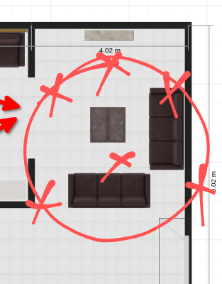

Η αλήθεια είναι ότι πέρασε από το μυαλό μου φευγαλέα το ενδεχόμενο 5.x αλλά το προσπέρασα εύκολα.
Κακώς.
Πάμε ξανά.
Σπάσε το κεφάλι σου για τον καλύτερο δυνατό τρόπο να βολέψεις ένα κύκλο στο χώρο σου, και βλέπω πιο εύκολη υπόθεση το μικρότερο χώρο του γραφείου, ώστε να στηθεί ένα σοβαρό 5-καναλο (έχεις ήδη 4 ηχεία σου λείπει 1 που πρέπει να είναι ίδιο με τα main για να κάνεις τις αρχικές δοκιμές σου και μετρήσεις και τεστ ντραιβ upmixing δικάναλου και test drive στο χώρο σου τα άπειρα πολυκαναλα sacd που είναι διαθέσιμα, ώστε να πιάσουν τόπο τα λεφτά σου, πακέτο με καμία ταινία και συναυλίες κλπ κλπ κλπ.
Για δες

Αγαπητέ φίλε και @Μελίδης Μιχάλης
Κάτι δευτερεύων να ρωτήσω (χωρίς να διαταράξω τη ροή επι μακρόν) που με ενδιαφέρει αλλά και αφορά την περίπτωσή σου.
Αγαπητέ Μιχάλη χρησιμοποίησες άμμο γάτας σαν γέμισμα. Αυτές συνήθως είναι ζεόλιθοι. Οι ζεόλιθοι απορροφούν - συγκρατούν μεγάλη αναλογία του όγκου τους σε υγρά και κάνουν και διαχωρισμό μεν κάποιων αερίων.
Τα θεωρείς όμως κατάλληλα για damping ή έστω για απορρόφηση κάποιου είδους ανακλάσεων που μπορούν να δημιουργηθούν εντός της κατασκευής, και τα χρησιμοποιείς ? Δεν νομίζω να ενδεικνυται η χρήση τους για αυτό το σκοπό. Damping νομιζω σίγουρα όχι. Σαν frequency (noise) absorber πάλι (εαν υποθέσω ότι στις άμμους γάτας βαζουν φυσικό και όχι συνθετικό που είναι πανάκριβος), έχει πολύ μικρούς πόρους της ταξης nm όποτε δεν μπορεί να θεωρηθεί ότι απορροφά , δεν περνάει κάν ο αέρας. Μπορεί να γίνει compοsite με άλλα υλικά, μη συνθετικά να αυξήσει κάποιους την διάμετρο των πόρων (και πάλι αφου ενεγοποιηθεί πρώτα) αλλά και πάλι νομίζω πετυχαίνεις μια μείωση μόνο μεταξύ 1.3 - 2 ΚHz της τάξης 0.3 0.4 absorption coeffiient. Εκεί έχουν ringing αυτές οι κατσκευες ?
Ή επειδή δημιουργούν μια μια μείωση στην αντίσταση του αέρα (είναι και κλειστά ) λειτουργούν κάπως σαν κάποιου είδους κλειστή "μπασο" παγίδας ? Εμπειρικά βλέπεις (ακούς) διαφορά ?
Εγώ πάω by the book, ότι προτείνει ο κατασκευαστής κάνω. :roflmao:
Στα σοβαρά τώρα,
ο @Μελίδης Μιχάλης μου το είπε για γέμισμα,
εμένα σαν άσχετο, ούτε που μου πέρασε από το μυαλό ότι θα τις γέμιζα με κάτι.
Ο Μιχάλης πρότεινε άμμο γάτας. Έκανα και ένα ψάξιμο στο σάιτ εδώ αλλά και στο ίντερνετ και είδα ότι από όσα προτείνονται ή άμμος ήταν το πιο βολικό και εύκολο για μένα.
Δεν έχω ιδέα αν και τι διαφορά κάνει ακουστικά η άμμος αυτή σε σχέση με άλλα υλικά.
Όσον αφορά υγρασία, η άμμος έχει τοποθετηθεί μέσα σε σακούλες που σφραγίστηκαν. Αν αλλάξω γνώμη είναι εύκολο να τις αδειάσω, φαντάζομαι.
Λοιπόν.
Ας το πούμε πιο απλά, πολύ απλά.
Η άμμος που πουλάνε, είναι απλή άμμος διαφόρων τύπων, τίποτα το ιδιαίτερο, γι' αυτό και είναι φτηνή.
Οι βάσεις έχουν έναν μεταλλικό σωλήνα που αν είναι άδειος και τον χτυπήσεις, κουδουνίζει σαν καμπάνα.
Δεν το θέλουμε αυτό.
Αν όμως είναι γεμάτος με άμμο, με αφρό πολυουρεθάνης, με φελιζόλ, με μολυβένια σκάγια, με μπιλάκια από ρουλεμάν, με χαλικάκια, με οτιδήποτε γεμίσει, αν τον χτυπήσεις δεν κουδουνίζει, αλλά ο ήχος σβήνει αμέσως.
Αυτό θέλουμε.
Τα έχουμε δοκιμάσει όλα αυτά τα υλικά, το πιο βολικό είναι η άμμος γάτας.
Α! Κυριάκο μαζί γράφαμε.
Να συμπληρώσω ότι ποτέ δεν είχαμε θέμα με υγρασίες κ.λ.π.
Την καλύτερη δουλειά την κάνει η θαλασσινή ψιλή άμμος.

Κακώς.
Πάμε ξανά.
Για δες
View attachment 251359 View attachment 251360
μου βάζεις δύσκολα,
άσε να δω πρώτα πως θα παλέψω τόσα καλώδια στη μέση του σαλονιού*, και το βλέπω σε 2ο χρόνο.
Αλήθεια,
τόσα ηχεία και για να κάνουν κύκλο, δεν αφήνουν πολλές επιλογές τοποθέτησης όσον αφορά αποστάσεις από τοίχους. Αυτό αποτελεί θέμα στο πολυκάναλο; Για την 3η οκτάβα ρωτάω που δεν στρώνει και με σαμπς αλλά και γενικότερα.
* (αν δεν το ξαναγυσρίσω σε παθητικά ηχεία μόνο και μόνο για λιγότερα καλώδια :biggrin: ).
