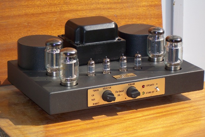

Κατα τα αλλα η βαφη φαινεται να ειναι ειναι ολοιδια με ορισμενα απο τα δικα μου.
Αυτο βεβαια δεν καθιστα εμενα και τον Αντωνη εξ αγχιστειας συγγενεις :happy_9: αλλα τουλαχιστον συμφωνους σε θεματα φινιρισματος.

1 i bafi egeine apo filo ilektrostatika giati variomoyn na kano anodiosi sto mpalkoni i na pao kokino milo
2 mixanima toy mixali den exo di toylaxiston pros to paron
3 mixali oso peri anadrasis ?
apo apostasi 3,8 cm toy rca me to hot toy out tha tsimpisi ? milame gia 20hz 20khz kai oxi 500mhz kai pleon malon adinaton eos akatorthoto stin peroixi toy audio
kai an enoxli to kikloma ta 3,8cm oste na tsimpisi anadrasi i 300b poy stin anodo tha exei empedisi 400 kai pleon volt p/p kai to plegmatis apexi peri ta 4 me 6 mm den tin enoxli ????????????????

3) Δεν ειναι απαραιτητο οτι θα συμβει κατι κακο.
Τα δυο σημεια που γειτονευουν ειναι η εισοδος και η εξοδος του Ενισχυτη. Αναλογα το συνολικο gain του Ενισχυτη θα μπορουσε καλιστα να ξεσπασει μια αυτοταλαντωση 100αδων Khz που δεν θα την αντιληφθεις παρα μονο σαν μια μικρη αυξηση του Ανοδικου ρευματος. Ακομη πιο πιθανο ειναι αυτο εαν ο ενισχυτης μεινει χωρις φορτιο εστω και ελαχιστα.
Ποσες φορες δεν εχουν συμβει κατι τετοια και δεν καταλαβαινει κανεις το γιατι. Ποσες φορες δεν εχουν καει τουιτερ και δεν εχει κανεις καταλαβει γιατι.
1.935
13
Παραπερα τα 20Ηζ - 20ΚΗζ τα ξερεις εσυ. Ο ενισχυτης τα ξερει ?
Ο ενισχυτης εχει ενα Bandwidth πολυ ευρυτερο απο την ακουστικη μπαντα. Υπηρξαν φορες οταν ειμαστε μικροι που καποια σχεδια εδιναν ενα Zobel στην Εξοδο και σπαγαμε το κεφαλι μας τι το βαζει αυτο το πραγμα εκει. Ακομη και σημερα βλεπεις ενισχυτες solid state με πηνια εν σειρα με το φορτιο.
Εαν μπορεις να αποκλισεις τις πιθανοτητες για περιπετειες γιατι να μην το κανεις.
