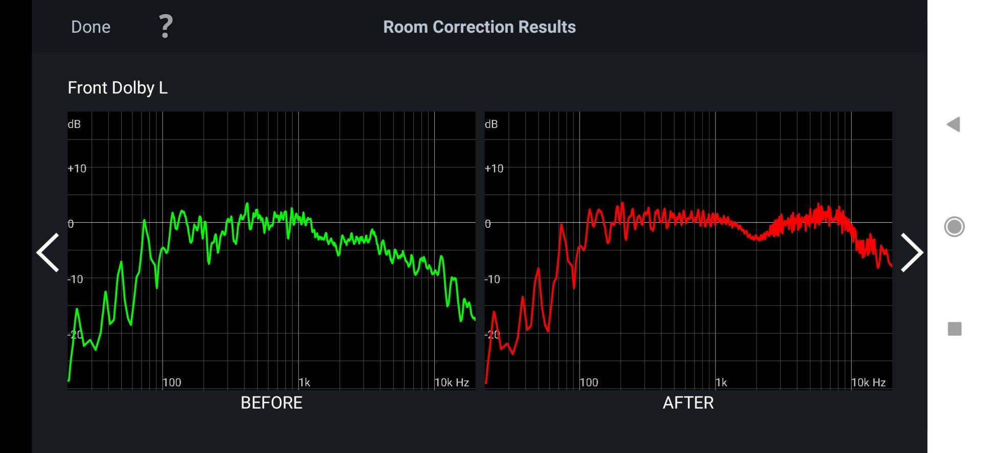

Καλησπέρα σε όλους. Εδώ και κάμποσο καιρό έχω τα Polk Audio XT90 ως Dolby Atmos που στοχεύουν στο ταβάνι και μετά στην θέση ακρόασης τοποθετημενσ πανω στα μπροστινά Tannoy Gold 8. Ωστόσο δεν είμαι ευχαριστημένος με το αποτέλεσμα στην θέση που ειναι. Πιστεύω ότι αν τα βάλω ως height θα δουλέψουν καλύτερα από ότι τώρα γιατι θα στοχεύουν απευθείας στην θεση ακρόασης. Επειδή θα χρειαστεί να τρυπήσω τοίχο πιστεύετε ότι θα είναι έτσι καλύτερα ή να τα αφήσω ως εχουν;

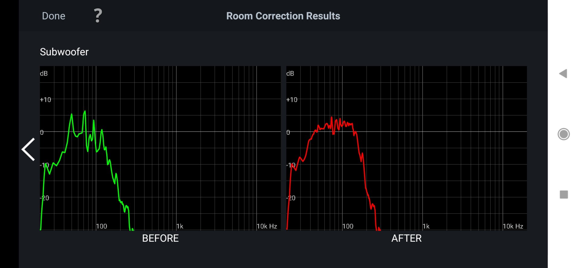

Εγώ λέω αν είναι να δώσεις λεφτά πάρε καλύτερο sub. Αυτό που έχεις βλέπω από τις παλιότερες φώτο ότι κατεβαίνει ουσιαστικά μέχρι τους 50 κυκλους.

Από sub πάσχω αυτό είναι αλήθεια. Πρέπει να δώσω και για αυτά είναι το τελευταίο στην αλυσίδα και δεν έχω δώσει την ανάλογη βάση. Τώρα έχω δύο Yamaha YST0030 προσωρινά.
Ασε τις καραμπόλες. Βάλε τα ηχεία να κοιτάνε στην θέση ακρόασης
Τώρα είναι πάνω στα Tannoy και κοιτάνε ταβάνι. Πως θα τα κάνω να κοιτάνε στην θέση ακρόασης;

Omnimount τύπου βάσεις και τα βάζεις ως height.
Επειδή καταλαβαίνω πως τα ιδανικά δεν είναι ο στόχος και ο αυτοσκοπός σου, αλλά περισσότερο "τι είναι εφικτό δίχως να με μαχαιρώσει η σύζυγος", θα έλεγα, οπουδήποτε μεταξύ 30 και 55° (κάθετο άξονα) με την θέση ακρόασης μπορείς να τα βάλεις, it's a go (και ουσιαστική διαφορά σε σχέση με το τωρινό upfiring σου).
