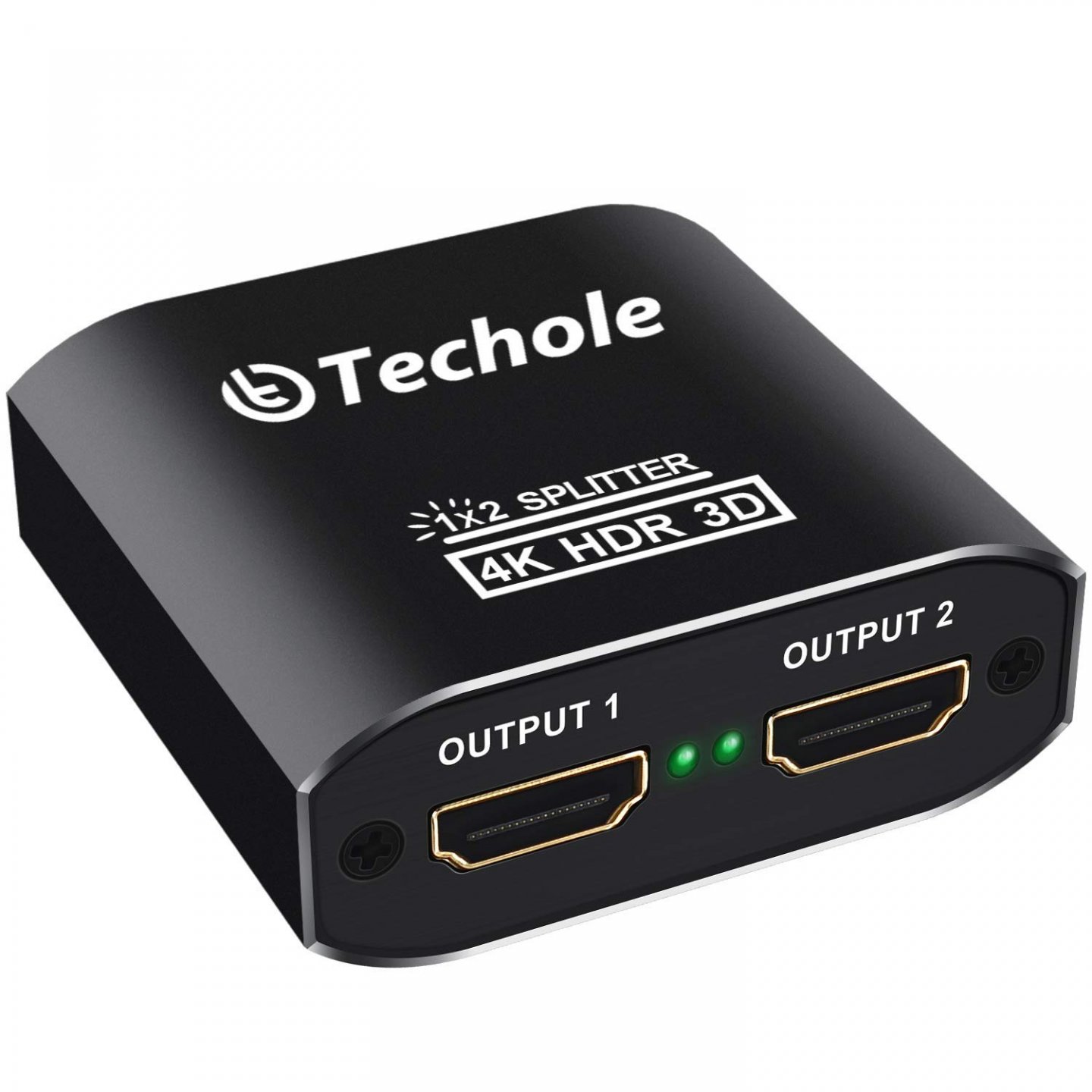

Καλημερα στα μαστορια...Αυτο παραγειλα μετα απο πολλη μελετη κ διαβαζοντας ολα τα reviews..πηρα αυτο γιατι εχει κ hdpc unlock που ξεκλειδωνει το σημα απο tv boxes...τη πεμπτη θα ερθει θα ενημερωσω

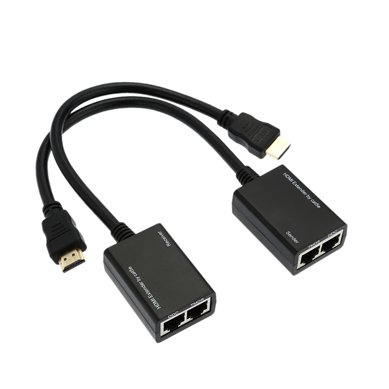

Καλημερα μας...ειχα θεμα με το καινουριο novabox hd 3001 γιατι δεν εχει rf out κ δεν μπορουσα να δωσω σημα σε δευτερη τηλεοραση...
Για αρχη πηρα αυτο
Τραβηξα δυο γραμμες cat 6 (κ με 5αρα γινεται) κ συνδεσα τα HDMI κανονικα...
Μετα πηρα αυτο
κ εχω κ φοβερο ηχο κ hd εικονα στη δευτερη τηλεοραση..δουλευει αψογα...
