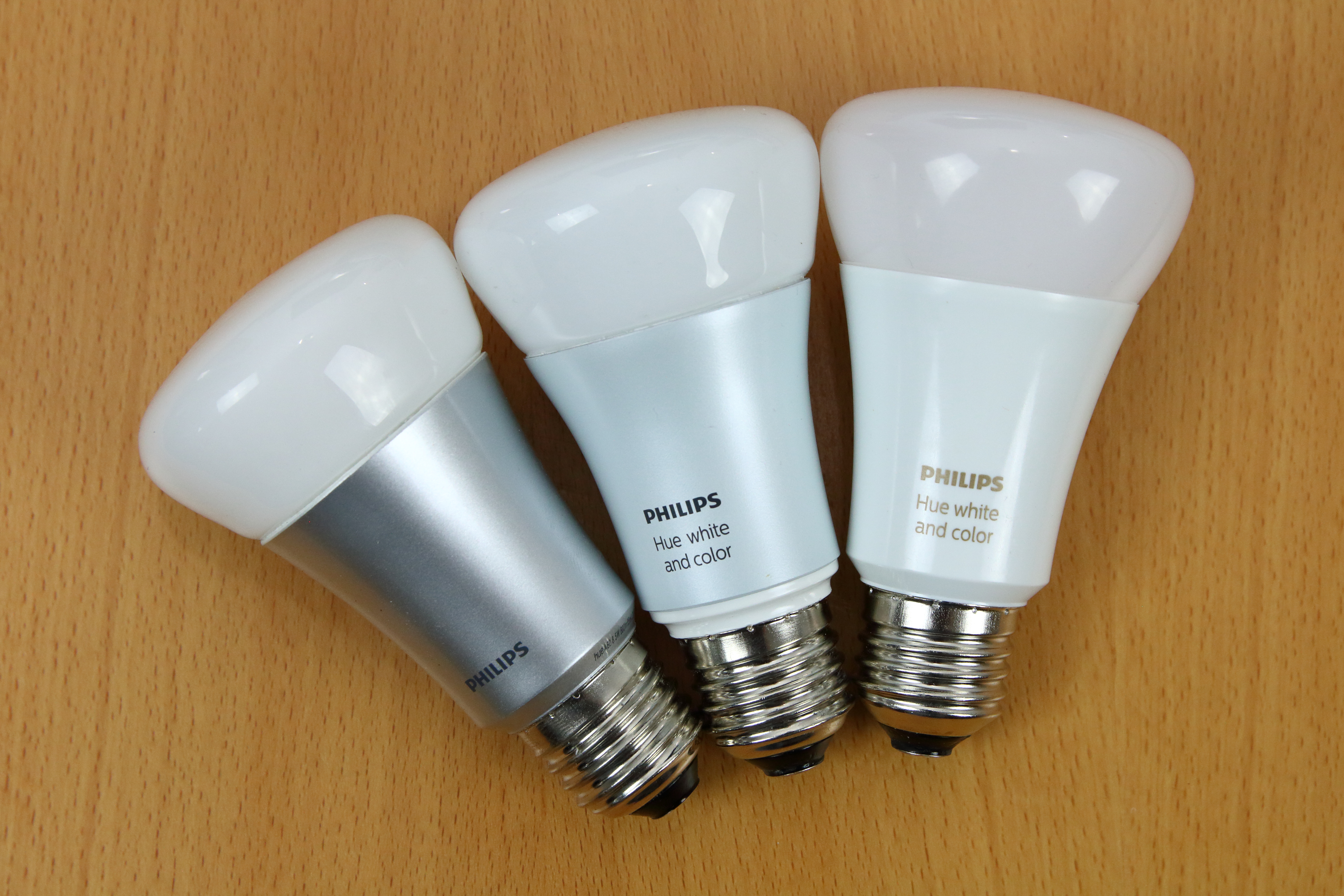

Εγώ είχα ένα hue bridge γιατί ήθελα κάποτε να βάλω απλά 2 wifi πρίζες για τα ηχεία να τις ανοίγω με μια εντολή στο harmony και τότε είχα βρει ότι το πιο σίγουρο στην συνεργασία του και το πιο οικονομικό ήταν ένα hue bridge που μπορούσε να δουλέψει με κάτι πρίζες τις osram+. Ετσι έκανα τότε και μέχρι σήμερα δεν έχω κάποιο παράπονο, γίνεται η δουλειά χωρίς να έχει υπάρξει πρόβλημα ποτέ. Επειδή όμως οι πρίζες είναι τρίτου κατασκευαστή ως προς τη philips και η αναγνώριση τους δεν είναι από τις πολύ τέλειες, τα βλέπει ως φώτα!, δεν μπορεί να τα περάσει στο HomeKit. Ετσι ενώ έχω διασύνδεση του hue bridge στο Apple HomeKit δεν έχω αντίστοιχα πρόσβαση σε αυτές τις 2 πρίζες από το HomeKit compatible.
Και για να σας το κάνω ακόμα πιο πολύπλοκο ενώ δεν έχω λοιπόν πρόσβαση από το homekit σε αυτές τις δυο πρίζες μπορώ να φτιάξω μια ρουτίνα (συντόμευση/widget) από το hue app όπου πρακτικά με στέλνει στην εφαρμογή συντομεύσεις της apple και με αυτό τον τρόπο έμμεσα χειρίζομαι με τη Siri τα ηχεία, λέω Speakers ON και ανάβουν τα ηχεία. Speakers OFF και σβήνουν. Αυτό είναι ένας άλλος τρόπος να χειριστείς εξαρτήματα που δεν μπαίνουν απευθείας στο σύστημα. Αλλά όπως είπαμε τα καλύτερα είναι αυτά που μπαίνουν κατευθείαν (δείτε λίστα παραπάνω). Ετσι κάτι φώτα της nano leaf δεν χρειάζονται bridge τα βλέπει κατευθείαν το HomeKit (και υποστηρίζουν και thread, θα τα πούμε σε άλλο σχόλιο για αυτό), ή η κάμερα της eve που στέλνει απευθείας secure video στο σύστημα και αποθηκεύει στο iCloud για 10 μέρες. Χρειάζεται συνδρομή στο iCloud, 1 κάμερα για το πρόγραμμα των 50GB, 5 κάμερες για το 200αρι και unlimited για το 2ΤΒ. Και το καλύτερο, η καταγραφή που κάνουν οι κάμερες δεν καταναλώνουν από το διαθέσιμο χώρο που έχετε στο cloud.

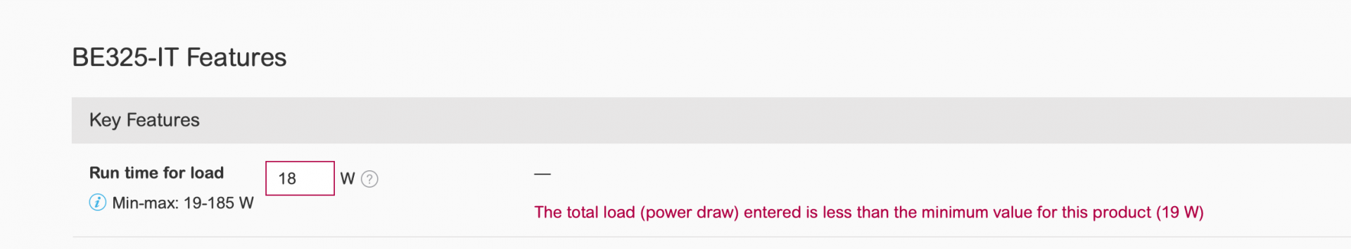

Το ερώτημα που με βασανίζει είναι τι είδους ups βάζεις για να κρατήσεις όρθιο κάμποσες ώρες μια IP camera (5V/1A) άντε και ένα HomePod (9V/2A), μιλάμε για ισχύ στο max 5 + 18 Watts, πρακτικά εκτιμώ ένα φορτίο των 2-3 Watts, αν δεν χρειαστεί το HomePod να κάνει και τη σειρήνα με τέρμα τα γκάζια.
Τα συνήθη ups, όπως πχ αυτό (έχω ήδη 3 τέτοια) βλέπω στο site της APC που δίνει στοιχεία ότι κάνει λόγο για minimum φορτίο στα 55W και αν δει κανείς και το γράφημα runtime στα 55W σταματάει.
Τι γίνεται άραγε για μικρότερο φορτίο; :idk:
Αυτό έχει και 2 charging ports, USB-A και USB-C, και για μεν την κάμερα το ένα port είναι εντάξει αφού η έξοδος είναι 5V και από ότι διαπίστωσα δίνει ρεύμα και όταν δουλεύει στη μπαταρία το ups, το HomePod όμως θέλει 9V οπότε το δεύτερο port δεν μπορεί να χρησιμοποιηθεί δυστυχώς.
Το μικρότερο είναι στα 325VA/185W που δίνει minimum φορτίο 19W!!! τι γίνεται κάτω από το minimum φορτίο;;; ερωτηματικά...
Αν έχεις ήδη 3, βάλε την κάμερα και το homepod πάνω σε ένα τέτοιο, βγάλ'το από την πρίζα και δες τι θα γίνει.
Αλλά σαν τι λες να γίνει; 😛
Να μην δουλεύει γιατί είναι λίγα τα watt; Αυτό θα είναι παγκόσμια πρωτοτυπία!
Εκτός από το run time calculator, που αλλού το βλέπεις το minimum; Στα specs δεν λέει κάτι, μόνο το max έχει. Και το διάγραμμα που λες δεν το βρίσκω. Άκυρο, το είδα.

Το άλλο είναι ότι δεν υπάρχουν "οι ώρες" που είχα στο μυαλό μου, μερικά λεπτά δίνουν, πχ 23 περίπου λεπτά για κοντά στο ελάχιστο φορτίο το μικρό που έβαλα παραπάνω.
Σε δεύτερη σκέψη ίσως με μια smart πρίζα και ένα φωτιστικό πάνω της θα μπορούσα να βάλω έξτρα φορτίο όταν πέσει το ρεύμα αλλά πρέπει να σκεφτώ πως θα διαγνώσω ότι έπεσε το ρεύμα (με τα συνήθη εξαρτήματα...)
Δουλεύω και την ιδέα του powerbank που είναι μόνιμα συνδεδεμένο στην πρίζα και δίνει στην κάμερα. Αυτά που έχουν passthrough κάνουν, από ότι διαβάζω, αυτή τη δουλειά, να φορτίζονται και να φορτίζουν ταυτόχρονα. Αλλά είναι αυτό που θέλω; δεν είμαι σίγουρος. Χωριά που παραμένει το θέμα με το ηχείο. Προβλήματα :oops:
ναι, θα βάλω μόνο το HomePod να δω τι γίνεται, την κάμερα την περιμένω...

Ξαναλέω, δεν νομίζω ότι στέκει αυτό που λες. Δηλαδή να ΜΗΝ δουλεύει όταν έχει πάνω μικρό φορτίο. Δεν ξέρω γιατί το παρουσιάζουν έτσι, ίσως για λόγους σχεδιαστικούς, γιατί το διάγραμμα θα τείνει στο άπειρο όσο μικραίνει το φορτίο και δεν θα είναι εύκολο να το διαβάσεις στο range που θεωρούν αυτοί ότι αφορά τους περισσότερους.
Αλλά μια δοκιμή θα σε πείσει.
Όσο για το powerbank, το πρόβλημα με τα περισσότερα δεν είναι το passthrough, έχω βρει πολλά που το κάνουν. Το πρόβλημα στα περισσότερα είναι η μικρή διακοπή που κάνουν όταν πέφτει το ρεύμα.
Δηλαδή το έχεις να φορτίζει και να αποφορτίζει και λειτουργεί. Όταν όμως το βγάλεις από την πρίζα, κάνει μια μικρή διακοπή για να γυρίσει στην μπαταρία. Ανάλογα με τη χρήση, μπορεί να μην σε πειράζει. Η κάμερα και το homepod δηλαδή μπορεί να κάνουν ξανά boot σε δευτερόλεπτα και να είναι ΟΚ αυτό. Εγώ όμως που το ήθελα για έναν Raspberry server δεν μου έκανε και δεν βρήκα κάποιο που να δουλεύει.
Υπάρχουν, επιβεβαιωμένα. Αλλά είναι δύσκολο να βρεις ποιό, οπότε δοκίμασα 3-4, κανένα δεν μου έκανε και δεν ασχολήθηκα παραπάνω.

ΜΙα χαρά δουλεύει τελικά! Το δοκίμασα.
Είχα διαβάσει και στο reddit ένα χρήστη που έλεγε ότι ρώτησε την APC σχετικά και του είπαν ότι αν το φορτίο είναι κάτω από το ελάχιστο σταματάει να δίνει και τρόμαξα. Ούτε αυτός τους πίστευε βέβαια.

Πολλά UPS έχουν αυτή τη συμπεριφορά, συνήθως ενεργοποιείται με κάποιο "Eco" mode.
