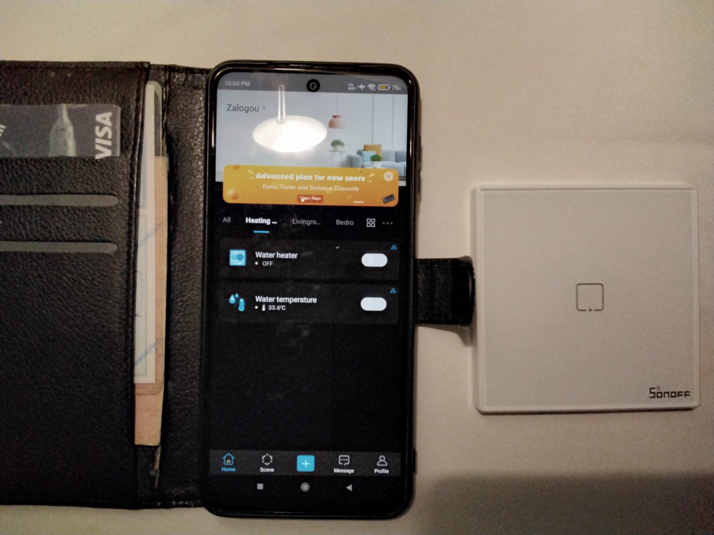

Μερικες οθονες και το ενα κουμπι:
Η εφαρμογη δειχνει τους δυο διακοπτες που εχω. Ο ενας απλος ανοιγοκλεινει θερμοσιφωνα (rfr3), ο αλλος με θερμομετρο (th16) ανοιγοκλεινει εναν κυκλοφορητη.

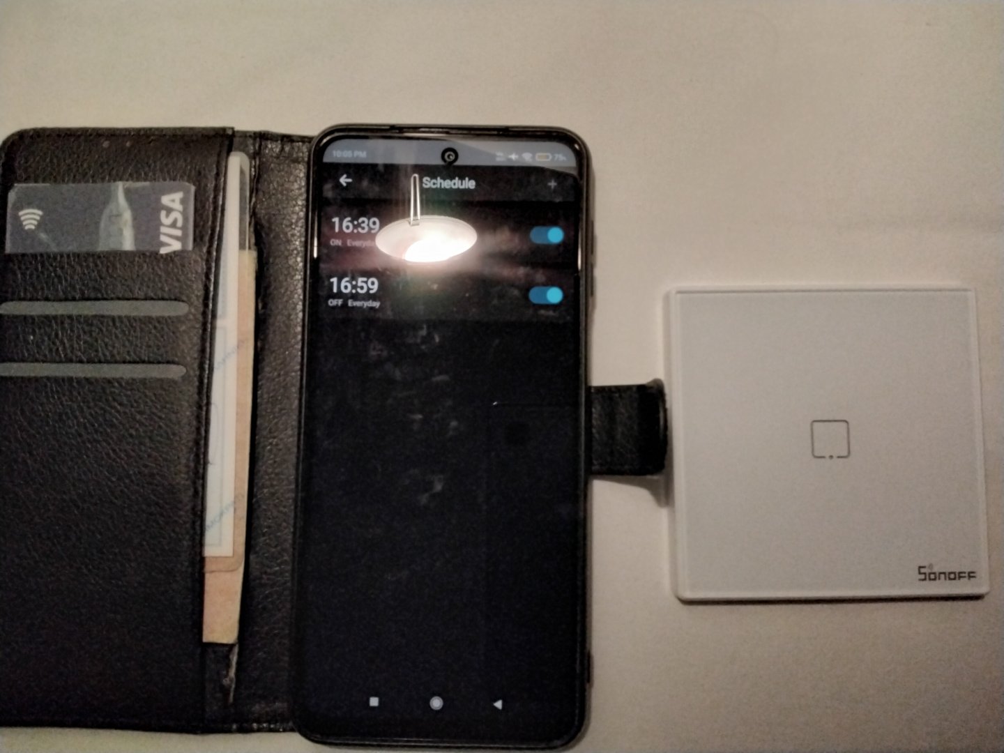

Χρονοπρογραμματισμος θερμοσιφωνα:

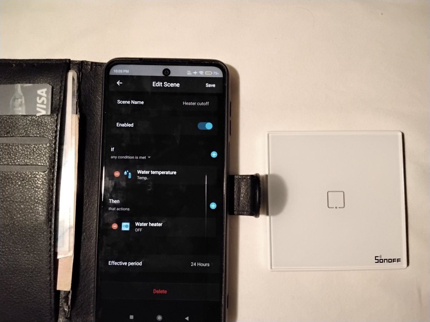

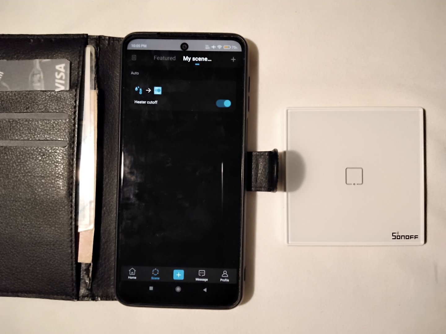

Και κανονας κλεισιματος θερμοσιφωνα βαση θερμοκρασιας. Ετσι, ανοιγοντας το θερμοσιφωνα (με το ενα κουμπι ή μεσα απο το απ), δε χρειαζεται να θυμασαι να τον κλεινεις.
