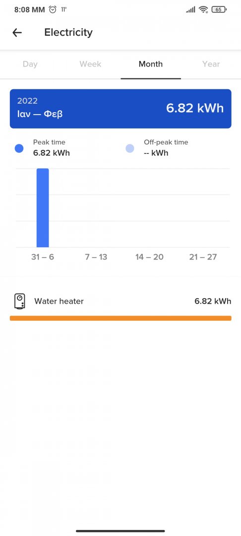

Ψαχουλευω την εφαρμογή.Μπορεις να ρυθμίσεις νυχτερινό ώρες τιμές τα πάντα για να έχεις εικόνα του τι γίνεται
Σου βάζω και ένα screenshot
