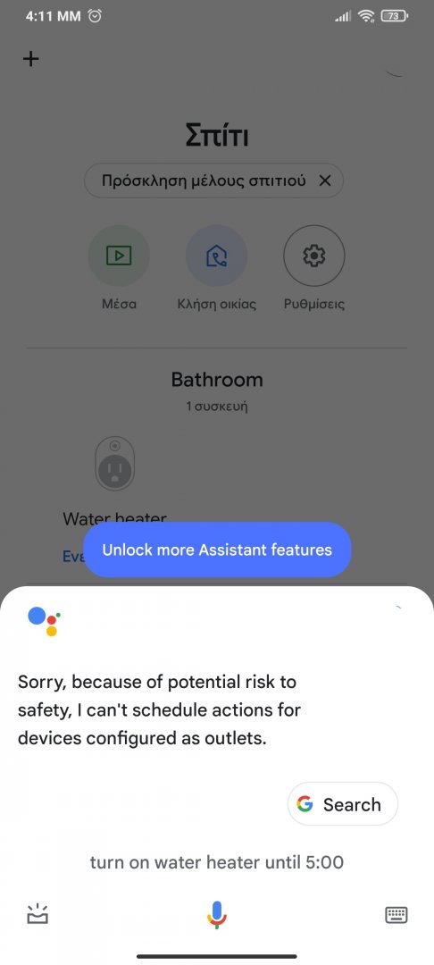

1)έχετε καμία ιδέα για γρήγορο άναμμα για συγκεκριμένο χρόνο χωρίς να φτιάχνω νέα ρουτίνα;
2)Όταν φτιάχνω ρουτίνες μέσω google home δεν μου εμφανίζει τις συσκευές που ελέγχει το broadlink δηλ a/c, ενισχυτή, tv κτλ.. Υπάρχει τρόπος να τα δεί;
Πες στο Google Home να ανάψει το Θερμοσίφωνο για Χ λεπτά.
alexis
Reticular Activating System
20.371
34.221
Δε το δέχεται ούτε αυτό για ασφάλεια
Μόνο σκέτο αναψε και μετά σβησε
Σου λέει για πιο λόγο;
Το δηλώνεις ο θερμοσίφωνο; Αν το αλλάξεις σε λάμπα ή panel πχ;

Για λόγους ασφαλείας λέει
Όχι δίνεις εσύ ότι όνομα θέλεις.
Θέλω να πάρω να ρωτήσω στη legrand αν κοπεί το internet θα κλείσει όταν του έχεις πει εσύ; αποθηκεύεται η ρουτίνα στη κεντρική μονάδα;η θα μείνει έτσι μέχρι να ξαναέρθει το ίντερνετ...
Ίσως αυτός να είναι ο λόγος που δε το κάνει η google

Καλή ερώτηση.
Το app της Legrand δεν έχει τέτοια δυνατότητα; Σαν ρύθμιση του ρελέ; Άνοιξε τότε κλείσε τότε, ή άνοιξε για 30';
Εγώ δεν κατάλαβα ακριβώς το ζητούμενο.
Δηλαδή με ρουτίνα μπορείς να το κάνεις; Με μια γρήγορη αναζήτηση βλέπω πως το Home υποστηρίζει delay, άρα λογικά γίνεται.
Μια φορά δεν θα την φτιάξεις τη ρουτίνα; Τι σε προβληματίζει;

θέλω ένα κουμπί όποτε το πατάω να ανάβει τον ηλιακό για για όσο χρόνο έχω ορίσει τη πρώτη και μόνο φορά
Η ρουτίνα έχει ώρα.Δε μπορεί να τρέχει όποτε θέλω παρα μόνο την ώρα που έχω ορίσει
Delay έχει το google home ώστε να αργεί να κάνει μια μόνο κίνηση.Δηλ λέω καληνύχτα και έχω ρυθμίσει να κλείνει η τηλεόραση μετά απο ένα λεπτό.Εκτελεί την εντολή όση ώρα μετά απο τη φωνητική εντολή θέλεις
Καλή ερώτηση.
Όχι δεν έχουν απο ότι μου είπαν αλλά θα δουν τι μπορούν να κάνουν
Μου είπαν πως με openhab μπορεί να γίνει.Απλά πρέπει να τρέχει συνεχώς κάποια συσκευή το προγραμματάκι όπως έχει κάνει ο @symos και δε θα το ήθελα
Μισό. Δεν μπορείς να ενεργοποιήσεις μια ρουτίνα φωνητικά και όχι βάσει ώρας; Μπορείς. Π.χ. να πεις "καλημέρα" και να ξεκινήσει η ρουτίνα.
Οπότε θα φτιάξεις μια ρουτίνα που θα λέγεται "θερμοσίφωνας" και θα την ενεργοποιείς φωνητικά όποτε θες. Μέσα σε αυτή θα βάλεις να ανάβει, delay 30 λεπτά και μετά να κλείνει. Αν αυτό δεν γίνεται, φτιάξε μια ρουτίνα που να ανάβει τον θερμοσίφωνα και να ενεργοποιεί τη ρουτίνα "θερμοσίφωνας off". Στη δεύτερη ρουτίνα θα σβήνεις το θερμοσίφωνο με delay 30 λεπτών.
Αποκλείεται κάτι από τα παραπάνω που λέω να μην γίνεται.

Μπορεί, αλλά είπε ότι δεν θέλει να το κάνει με ρουτίνα.
Αυτό κατάλαβα.
Αρχικά κι εγώ αυτό κατάλαβα, αλλά δεν νομίζω πως εννοεί αυτό τελικά.
Απλά μάλλον κάπου έχει μπερδευτεί και έχει εξισώσει τη ρουτίνα με ξεκίνημα σε συγκεκριμένη ώρα.

Κάτσε. Δηλαδή μόνο on-off κάνει;
Δε διάβασα καλά το μν σου.
1)Ρυθμίζεις ώρες και μέρες που θέλεις να ανοίξει και κλείσει
2)κουμπί on-off
Η φωτογραφία με το όνομα ρουτίνας test δε΄ν είναι 2 ρουτίνες;
Μία για το άνοιξε και φτιάχνω μια δευτερη για το κλείσε
Με μια εντολή πως θα τρέξει 2 ρουτίνες;επειδή έχουν το ίδιο ονομα;
