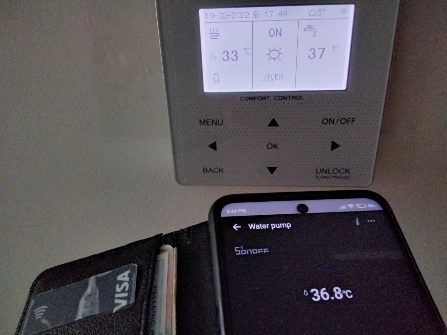

Το θερμόμετρο έχει απόκλιση 3,7 βαθμούς. και υγρασία μάλλον τα ίδια χωρίς να έχω μετρήσει μιας και είναι σχεδόν κολλημένη απο χτες στο 59% και κάτι 59 παρα κάτι. Να ζητήσω άλλο αισθητήρα η παίζει να είναι απο το th16 να μην ασχοληθώ;
Σε μενα μια χαρα μετρα θερμοκρασια το th16. Παντα δειχνει το ιδιο με το θερμομετρο της αντλιας θερμοτητας.

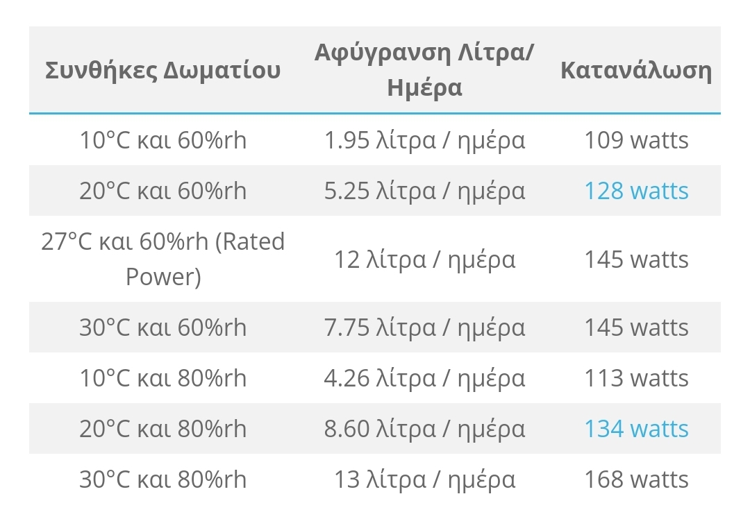

H ιδέα είναι η παρακάτω.
Η αποθήκη έχει πολύ υγρασία και δουλεύει μόνιμα αφυγραντήρας με ζεόλιθο. Είναι η μοναδική λύση για αφύγραση σε χαμηλές θερμοκρασίες, από 15°C και κάτω δηλαδή. Το θέμα είναι ότι η minimum κατανάλωση του είναι 350w. Όλοι οι αφυγραντήρες με ζεόλιθο "καίνε".
Από την άλλη η θερμοκρασία δεν είναι μόνιμα κάτω από 15°C. Πάει και αρκετά παραπάνω ανάλογα το καιρό ακόμα και χειμώνα. Βασικά το περισσότερο διάστημα παραπάνω είναι, οπότε ένας αφυγραντήρας με κομπρέσορα χαμηλής κατανάλωσης όπως αυτόν που έχω σπίτι κάνει μια χαρά τη δουλειά για πάνω από 15°C.
Η διαφορά κατανάλωσης είναι μεγάλη οπότε σκέφτομαι να βάλω δύο μέσα και να δουλεύουν μόνοι τους αυτόματα.
Ο ένας καίει μέχρι και 8kwh την ημέρα ενώ ο άλλος το πολύ να φτάσει τα 2kwh.
Απλά οι αφυγαντήρες με κομπρέσορα κάτω από τους 15 περισσότερο απόψυξη θα κάνουν παρά αφύγραση. Και γεμίζει το δοχείο και νομίζεις ότι κάνει αφύγραση. Η απόδοση πέφτει πολύ. Δες πχ τις δύο πρώτες μετρήσεις. Είναι αυτός που έχω σπίτι.
Απλά για να δουλέψει αυτό που λες δεν αρκεί ο θερμοστάτης με την πρίζα. Θα πρέπει να έχεις ή να βρεις συσκευές (αφυγραντήρες εννοώ) που μόλις τις βάλεις στην πρίζα να ξεκινήσουν μόνες τους να δουλεύουν (έστω μετά από διακοπή).
Δεν είναι αυτονόητο αυτό, οι περισσότερες συσκευές δεν λειτουργούν έτσι. Το έχεις δοκιμάσει με τις δικές σου;
Αν έχουν τηλεκοντρόλ, ένα rm4 ίσως είναι καλύτερη λύση, σε συνδυασμό με ένα ξεχωριστό θερμόμετρο. Αν δεν έχουν ούτε τηλεκοντρόλ, δύσκολο.

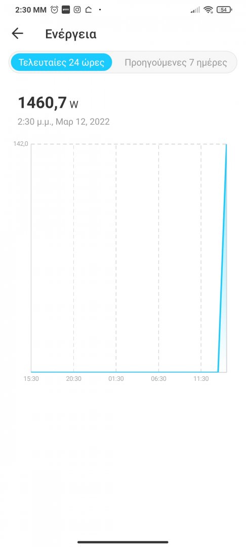

Κάποιος νομίζω είχε πει πως έχει tapo πρίζα. Εχει live καταναλωση;Σκέφτομαι να πάρω το p110 να το βάλω στο κλιματιστικο από περιέργεια να δω καταναλώσεις και μετα θα φύγει να πάει στο sub. Υπάρχει κάτι άλλο δοκιμασμένο που να δείχνει σε πραγματικό χρόνο καταναλωση; Υπόψιν το κλιματιστικό είναι 24000 btu
1.429
1.193
Σε ευχαριστώ ;) Κάνω δοκιμές.περιμενα να τραβάει περίπου 2500 watt και ίσως και λίγο παραπάνω αλλά πάει πολύ σταδιακά 2100 και πέφτει μετά. Θα το αφήσω να το δω πως τα πάει.θελω να δω αν έχει on off

Ναι σταδιακά πάει. Θέλει κανένα δεκάλεπτο να φτάσει στο peak, θα κάτσει εκεί για κάποιο διάστημα (ποτέ πάνω από ώρα όπως είδα στα δικά μου), και μετά σταδιακά πάλι πέφτει, μέχρι να πάει ακόμα και στα 100-200 βαριά 300.
1.429
1.193
Σε 10 λεπτά είχε πέσει στα 300watt αλλά παίζει ρόλο η εσωτερική θερμοκρασία. Όλη η κατανάλωση μάλλον παίζει στο άνοιγμα

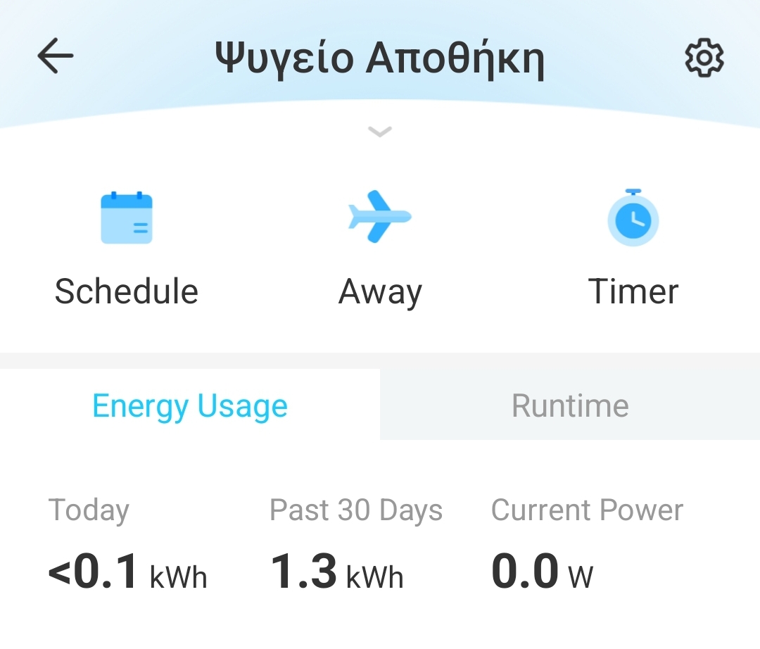

Έχω πάθει πλάκα με τα Liebherr που πήρα για την αποθήκη.
Ο καταψύκτης σε 7 μέρες έκαψε 8.8kwh και ο συντηρητής 2kwh. :)
Τα παραπάνω μας κάνουν 475kwh και 108kwh ετησίως, αντίστοιχα.
Μεγάλο ρόλο παίζει και η εξωτερική θερμοκρασία.

Πολύ δεν είναι για το καταψύκτη;
Για αυτό το πήρα να δοκιμάσω τώρα στα πολύ κρύα. Με 2.5 βαθμούς έξω νομίζω ήταν τπτ η κατανάλωση. Αν ήταν βέβαια παγάκι και μέσα το σπίτι εκεί θα άλλαζε σίγουρα θα ζοριζοταν πολύ παραπάνω.

Όλα λάθος. Άλλο μηχάνημα θυμόμουν
Λοιπόν.
Κατανάλωση 14 ημερών.

Παρατηρώ σημαντική διαφορά στην κατανάλωση με την πτώση της εξωτερικής θερμοκρασίας. Παραπάνω από ότι φανταζομουν.Με 2,5 βαθμούς πριν έξω είχα φτάσει κατανάλωση 300watt τώρα με 1 βαθμό εξωτερική θερμοκρασία έχει καρφωθεί η κατανάλωση στα 520 watt χωρίς καμία διαφορά εσωτερικά και χωρίς on off
