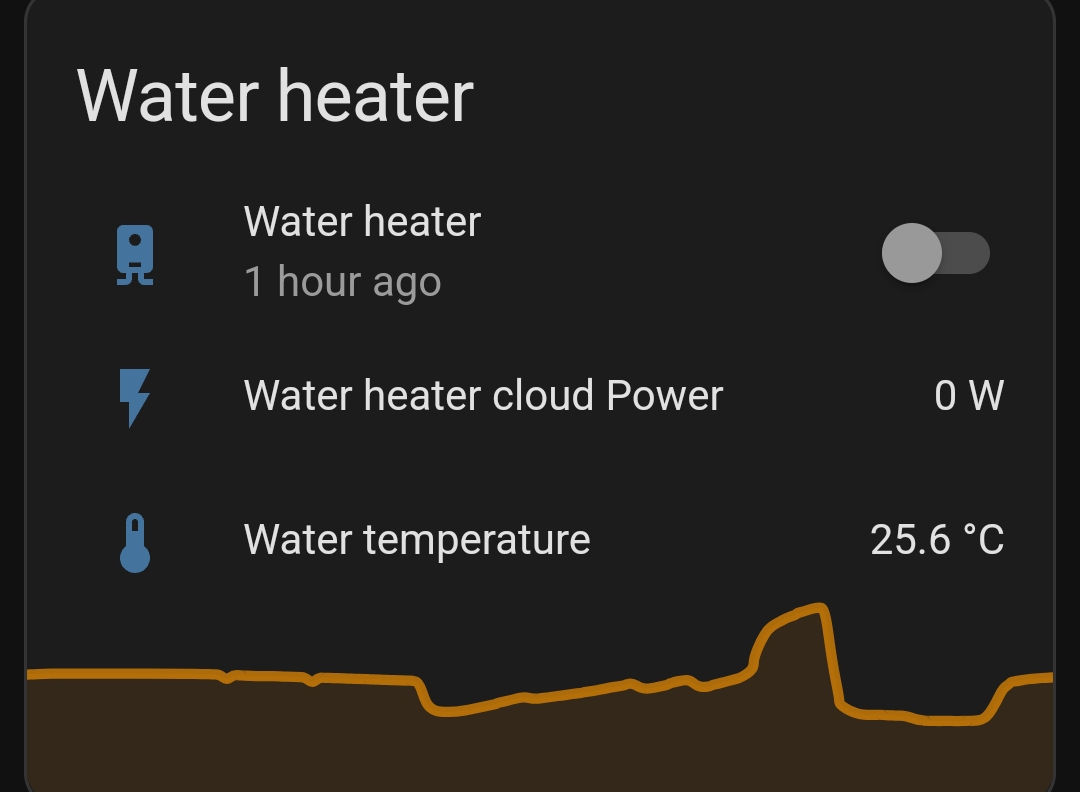

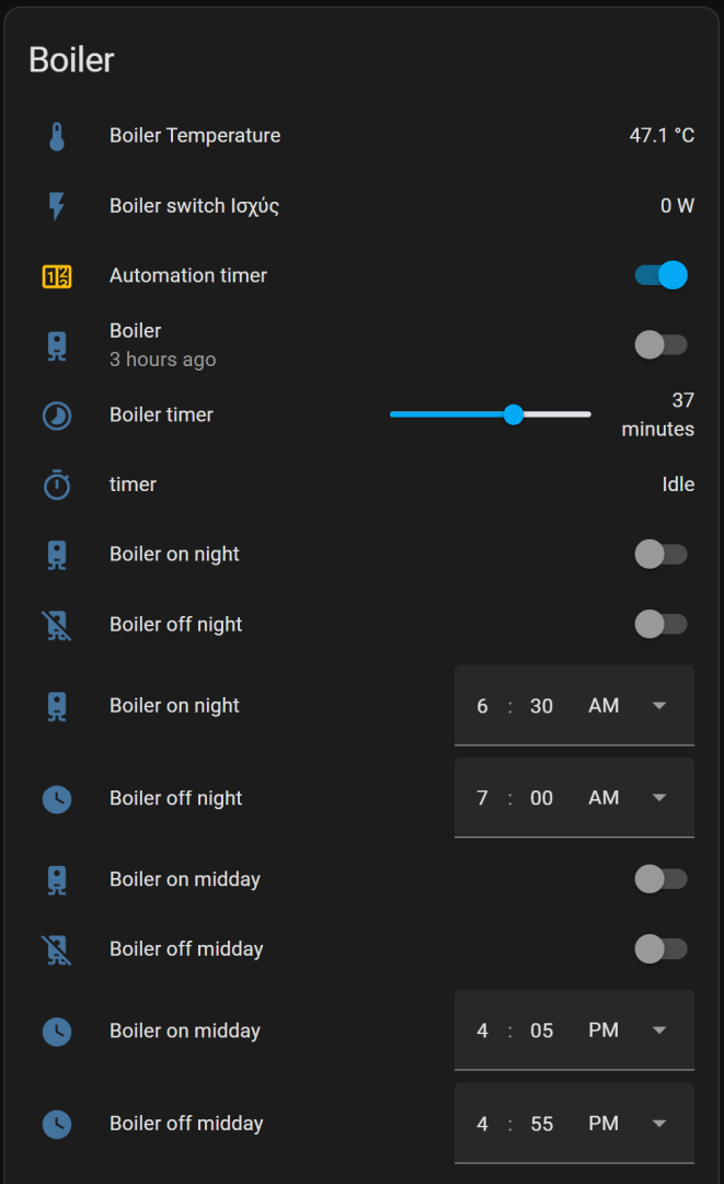

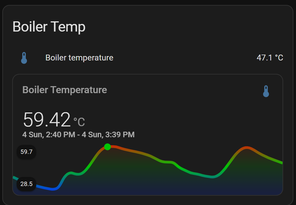

Εγώ έχω 200αρι και τον αισθητήρα τον έχω στις (14:10). όταν ζεσταίνει με ήλιο η απόκλιση είναι λιγότερη από 2 βαθμούς σχεδόν σε όλο το φάσμα, με αντίσταση είναι περίπου στους 7-8 βαθμούς.
και ένα σύνολο αυτοματισμών
View attachment 321223 View attachment 321224
Ποια κάρτα χρησιμοποίησες και έχεις χρώμα στο γράφημα;
Εμένα γιατί είναι έτσι;

Οπότε πλέον η αντίσταση του ηλιακού δεν μπορεί να ελεγχθεί από τον πίνακα;
Εγώ έχω βάλει το sonoff κοντά στον ηλιακό μόνο για να κουμπώσει ο σενσορας. Παροχή είχα δεύτερη για την τροφοδοσία του. Και τον έλεγχο τον κάνω απο τον πίνακα με tuya. Zigbee. Σε διαφορετική περίπτωση θα μπορούσε να πάρει απο την παροχή του ηλιακού και να δουλεύει αυτοματισμός αν έμενε μόνιμα ανοιχτός ο διακόπτης στο πίνακα.
type: vertical-stack
cards:
- type: entities
title: Boiler Temp
entities:
- entity: sensor.sonoff_10012a3830_temperature
name: Boiler temperature
- type: custom:mini-graph-card
name: Boiler Temperature
entities:
- sensor.sonoff_10012a3830_temperature
hours_to_show: 48
points_per_hour: 1
color_thresholds:
- value: 30
color: '#0535f7'
- value: 45
color: '#02c405'
- value: 60
color: '#f70505'
1.644
1.345
Όλο αλλαγές είσαι :)
Το Sonoff Zigbee Bridge πού κουμπώνει; Έχεις κανένα Pi μέσα στον πίνακα; 🤔

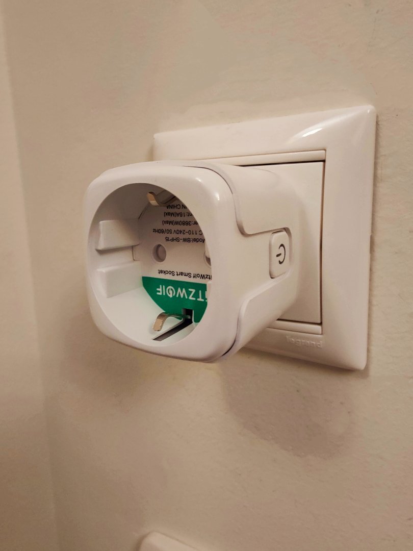

Ήρθαν τα πριζακια που είχα παραγγείλει. Φαίνονται αρκετά καλά ποιοτικά. Το μόνο ψεγάδι που έχω εντοπίσει είναι πως όταν ανάβει το φωτάκια που δείχνει αν είναι ενεργοποιημένη η συσκευή φωτίζει από τα κενά που έχει. Αν υπάρχει επάνω βύσμα δε φαίνεται τπτ. Ο σκοπός της αγοράς ήταν για repeater και δουλεύει μια χαρά οπότε προς το παρόν είμαι ευχαριστημένος
4.569
7.891
Καλορίζικα, βάλε φορτίο να δεις αντέχουν αυτά που λένε. εγώ τα αντίστοιχα που έφερα από Ali σίγουρα δεν αντέχουν 16-20Α που λένε.

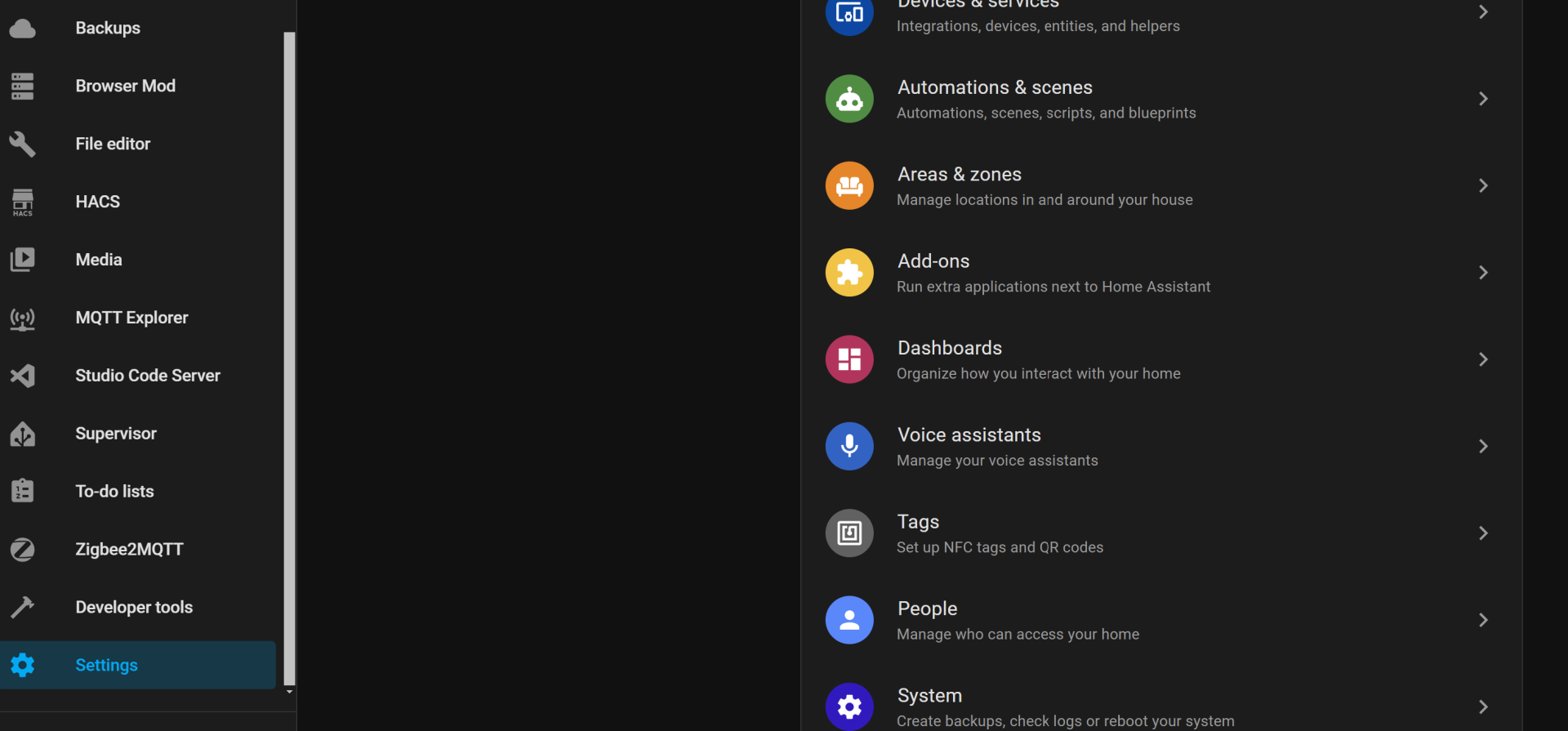

που έστησες home assistant και τι έκδοση? τρίτη επιλογή. πολλά ωραία άρθρα και οδηγίες θα βρεις εδώ
το ποιο βασικό σε HA να βάλεις HACS
πχ εύκολος τρόπος με μια εντολή να στηθεί proxmox και home assistant.
