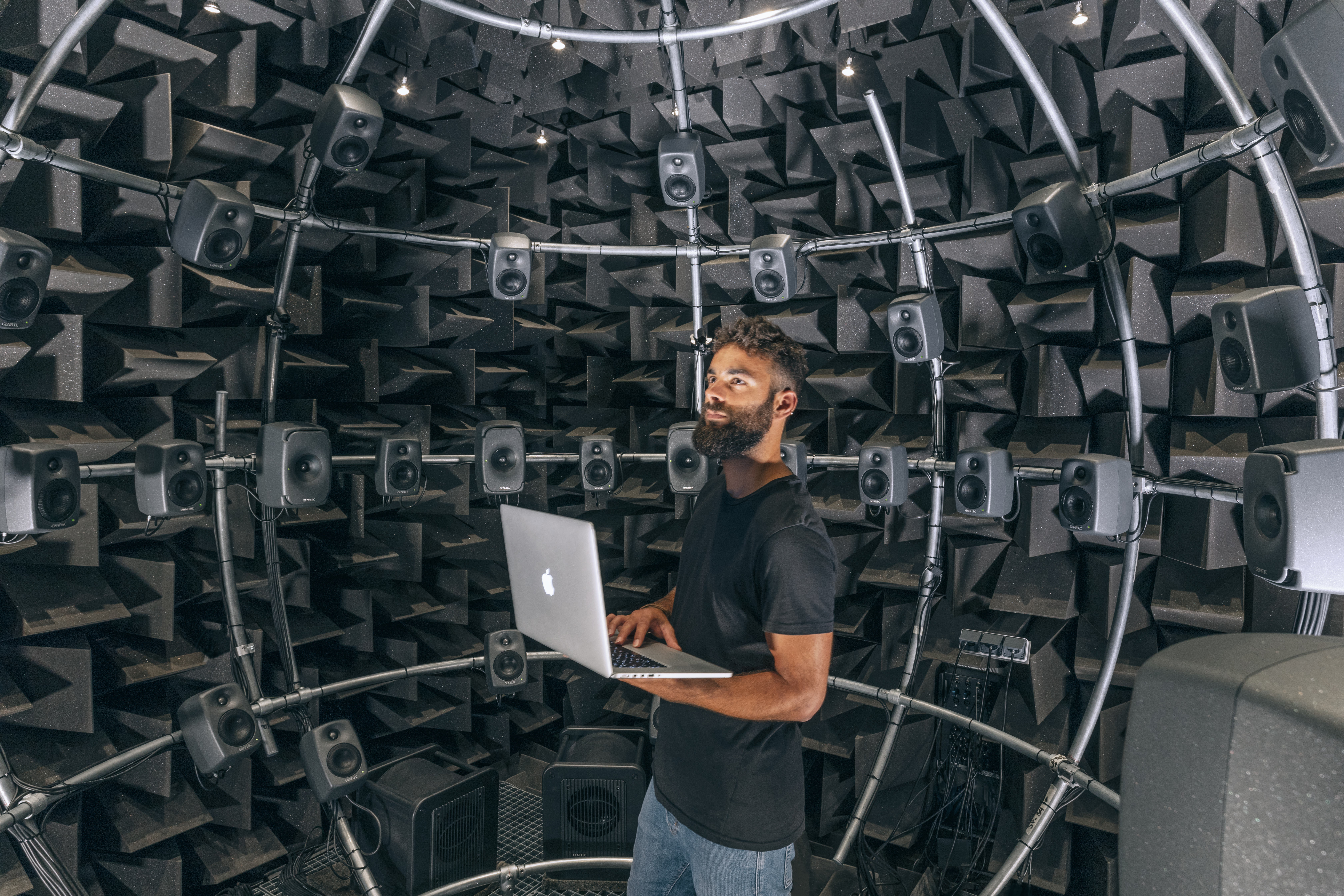

Συγκρατήσου. Πολλα ηχεια κοντα που παιζουν το ιδιο = comb filtering . Ενταξει, με το dsp δεν παιζουν το ιδιο αλλα οσο ναναι...
32.533
93.756
Μα δεν θα παίζουν το ίδιο
60.957
147.817
Dapost, πρέπει να σε βάλω στην πολυθρόνα στη θέση ακρόασης του χώρου μου, και να ακούσεις μόνο 1 κομμάτι μουσικής (όποιο θες, ό,τι νά'ναι) δύο φορές, τη μια να παίζουν 2 τεμαχια 310, και τη δεύτερη να παίζουν 7 τεμάχια 310.
Θα αλλάξεις χόμπι χωρίς καμία συζήτηση. Δε θα πούμε τίποτα. Δεν χρειάζεται περιγραφή ή διάλογος. Είναι αποστομωτικό και τελεσίδικο το θέμα, δεν έχει "ίσως", "αν" και "μήπως"....
ΥΓ. Τα ανωτέρω, εννοείται, για δικάναλη ηχογράφηση. Διότι αν πάμε σε πολυκάναλη ηχογράφηση, άσε, θα εξαγριωθείς με την καθιέρωση του δικάναλου στα μέσα του '60, θα ψάχνεις τον ένοχο να μαγαρίσεις τον τάφο του, ή αν ζει θα ψάχνεις τον ίδιο να τον στραγγαλίσεις με τα ίδια σου τα χέρια, με μίσος όμως...:D

Τα 3 σημαντικότερα του ανωτέρω λινκ:
1. the booming field of immersive audio
2. the understanding and analysis of reverberation – what it is, how sound reacts with reflective surfaces, and how it can benefit - or detract from - the listener’s experience.
3. Our acoustic memory is extremely short, and that makes it hard to remember for any length of time exactly what a particular loudspeaker sounds like,” he continues. “And when auditioning loudspeakers in a store, you have no idea what that same model would sound like in your own living room.
Αυτοί διαβάζουν αυτά που γράφω στο φόρουμ, δεν εξηγείται αλλιώς..:p:p:p:D:D:D

παιδια αυτος ακομα ασχολειται με δικαναλο ,
στην πυρα αμεσως
αυτή την φωτό είχε ρε φιλαράκ...τι έπρεπε να κάνω ?
να ζωγραφίσω 30 ηχεία για να μαι μες στο θέμα?:p:roflmao::lol:
