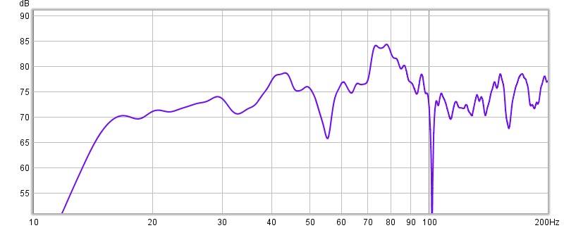

Πάμε λοιπον αλλη μια, ευχομαι πραγματικα, να κάνω λάθος. Ανεβάζω λοιπον για αρχη τα σαμπ με και χωρις φιλτρο.
Κρος οβερ στον ενισχυτη 250, παίζουν δλδ μονο τα σαμπ.

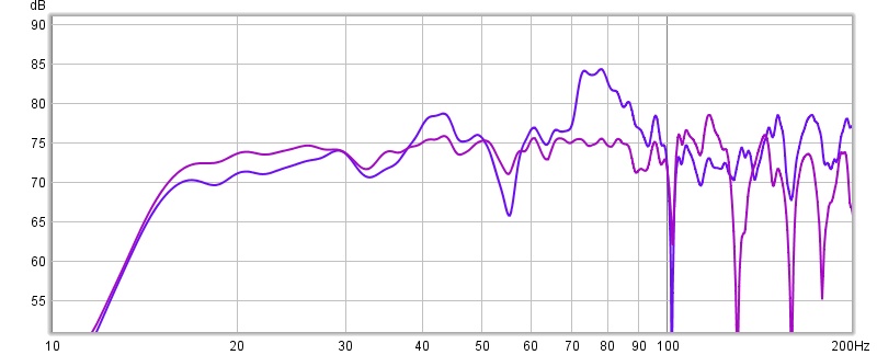

Μετα απο οντισι.
Υγ ποσταρα μια θεση πριν, αλλα κι οι υπολοιπες το ιδιο μέτρησαν, απλα στη βιασυνη ξεχασα να κανω average.
Φιλτρο + οντισι

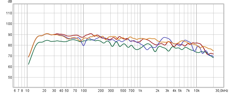

Η δεύτερη φωτό ειναι sub+main, κρος 80, ότι ρυθμισε δλδ ο denon.

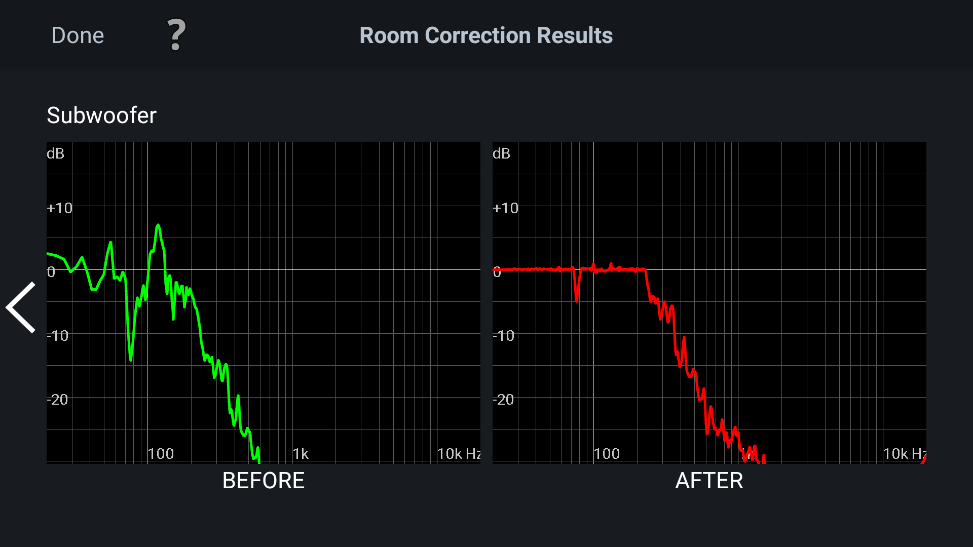

H trίτη ειναι οτι λεει ο τιτλο

Οντισι ον και οφφ κροςς στα 250. Το γράφημα ειναι αφου ετρεξα οντισι κι απλα το απενεργοποιησα απο τα sub
To audyssey προσπαθεί να φτιάξει 8 θέσεις

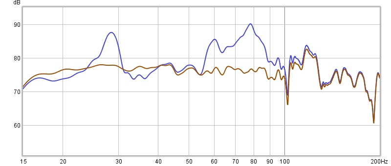

Περιγράφω άλλη μια τι έκανα:
1. Φτιάχνω φίλτρο το οποίο προκύπτει απο average (το έχω ποστάρει, μια ευθεία μέχρι 250 hz).
2. Τρεχω οντισι.
3. Μετράω σαμπς ( βαζω κρος 250, κλεινω τελικό οποτε παιζεουν ΜΟΝΟ τα σαμπζ). Το αποτελεσμα φαίνεται σε μια φωτό που έχω ποστάρει. Το πριν οντισι και μετα οντισι, εχει μεγάλη διαφορα. Το όντισι χάλασε την απόκριση των σαπμς η οποία ήταν ευθεία λόγω φίλτρου απο minidsp.
Μεχρι στιγμής, καλα το πάω;

Όχι
Δε κλείνεις τελικό.
Έχει παρουσιαστεί ότι αλλάζει το αποτέλεσμα.

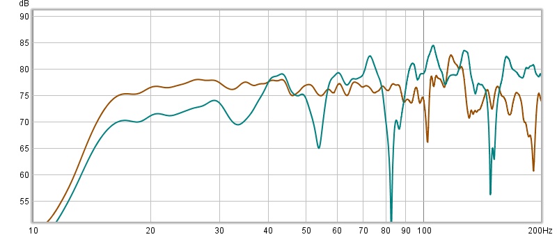

Πως είναι δυνατόν να μετραει ευθεια και μετα, με οντισι να εχει βυθίσεις (στα30 hz πχ)? Και μολις απενεργοποιώ οντισι να έρχεται ισια;
Οι διαφορές στις μετρήσεις είναι μεγάλες και δεν δικαιολογούνται (κάτι που επίσης έχω ποστάρει)...
Την βέλτιστη λυση παντως φαινεται να την βρίσκω με οντισι οφφ και πειραγμα στο eq....
Και στην τελική, εχουμε την αποδοση των σαμπζ, μετρημενη, ευθεια. Τρέχουμε το όντισι (by the book) και μετράμε και βγαίνει ότι να 'ναι, βυθίσεις, ακυρώσεις στο σημείο κροςς (80) και γενικα, απο κει που ειχαμε ευθεία βγαίνει ζιγκ ζαγκ...Τι λάθος ανθρώπινο μπορεί να γινει εκτός του να βαζω όπου να ναι το audyssey mic (που δεν το κάνω εννοείται).

Ερώτημα, εάν φτιάξω φίλτρο για μια θέση και μετα τρέξω όντισι για μία και μόνο θέση, το σαμπ δεν πρεπει να το μετρήσει ευθεία;
Ξαναλέω, μόνο μια θέση, την κεντρική;

Τι βλέπουμε εδώ;
Πρόσεχε, μην με στεναχωρήσεις, ε; Έβαλα μια εικόνα για το καλό! Δεν θυμάμαι ποια γραμμή αντιστοιχεί σε ποια ηχεία. Πάντως κατηφορικές ειναι!
Ένα. Να προσπαθείς να χρησιμοποιήσεις πάλι το όντισι, και να περιμένεις να δουλέψει.
Εεε κι εσυ εμπαθής είσαι!
