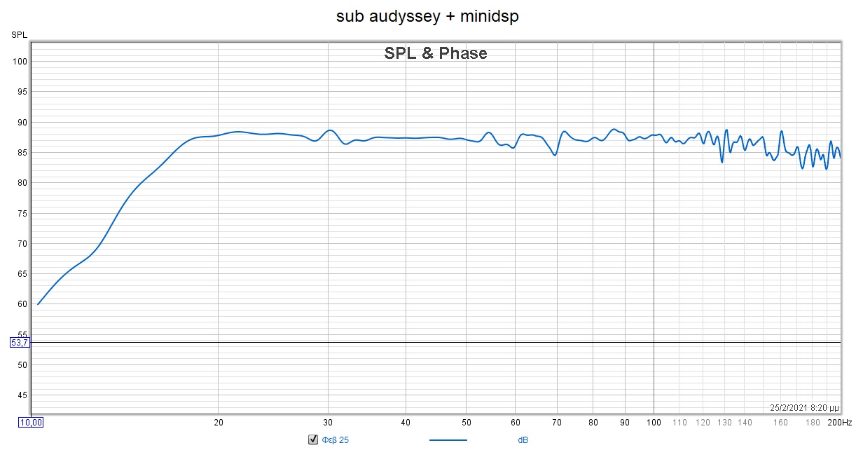

διαβαζει τοσο ακριβες το mic audyssey που δεν μπορεις να φανταστεις...
....η διαφορα με το umik, αν υπαρχει, ειναι κατω απο τα 30hz ουσιαστικα με 1-3db
και δεν θα σημαινει οτι ειναι σωστο το umik....;)
δεν ταχεις φτιαξει καλα τα sub...
...πρεπει να σου βγαζει το ιδιο αποτελεσμα το πρασινο γραφημα με αυτο που εφτιαξες...
μικροδιαφορες αν υπαρχουν θα ειναι επειδη μπορει να μην ειναι ιδιες θεσεις μετρησης.
....εσυ εχεις 15db ακυρωση...

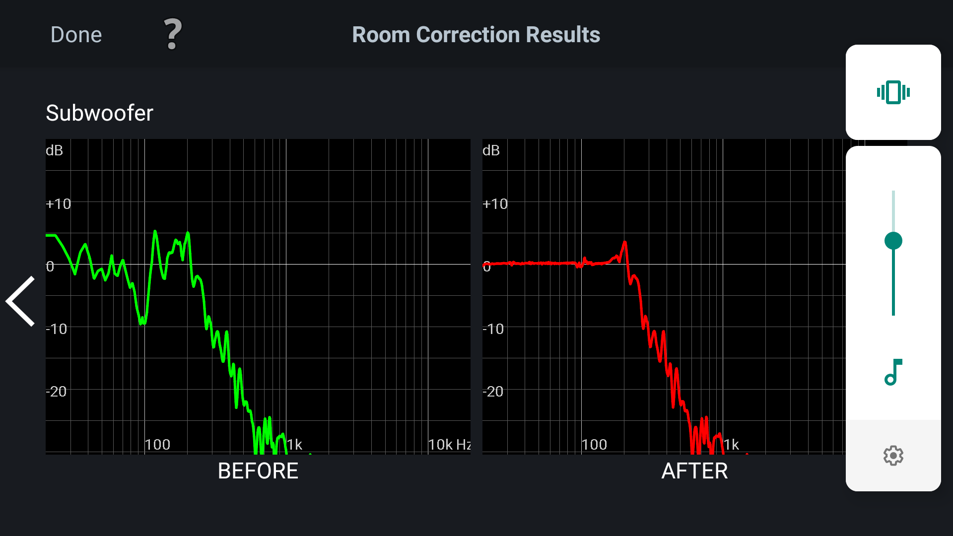

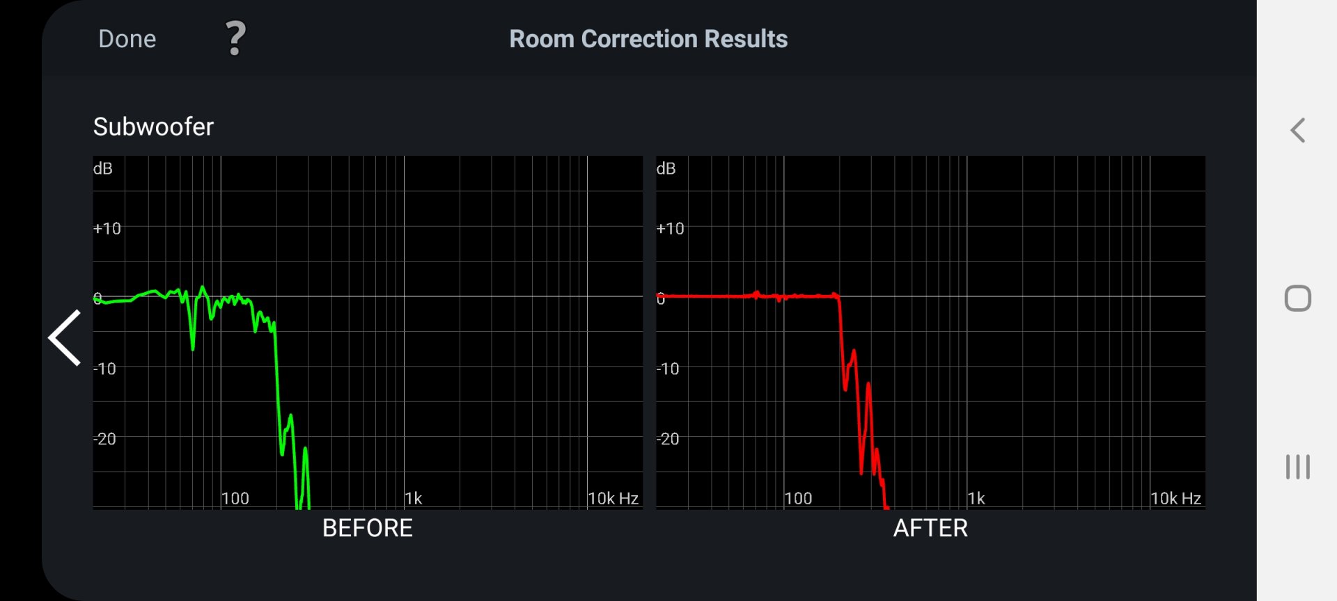

Δεξί κι αριστερό, κρος στα 80, απενεργοποιημενο οντισι στο sub. Δεν ξέρω τι ακριβώς γίνεται, αλλα δεν θα ασχοληθώ άλλο, απο τη στιγμή που μπορώ να το απενεργοποιησω, τελος.
Νομίζω θα απενεργοποιήσω και το dynamic EQ, καθότι νομιζω ότι είναι λίγο υπερβολικό πλέον το μπάσο σε χαμηλές εντάσεις.

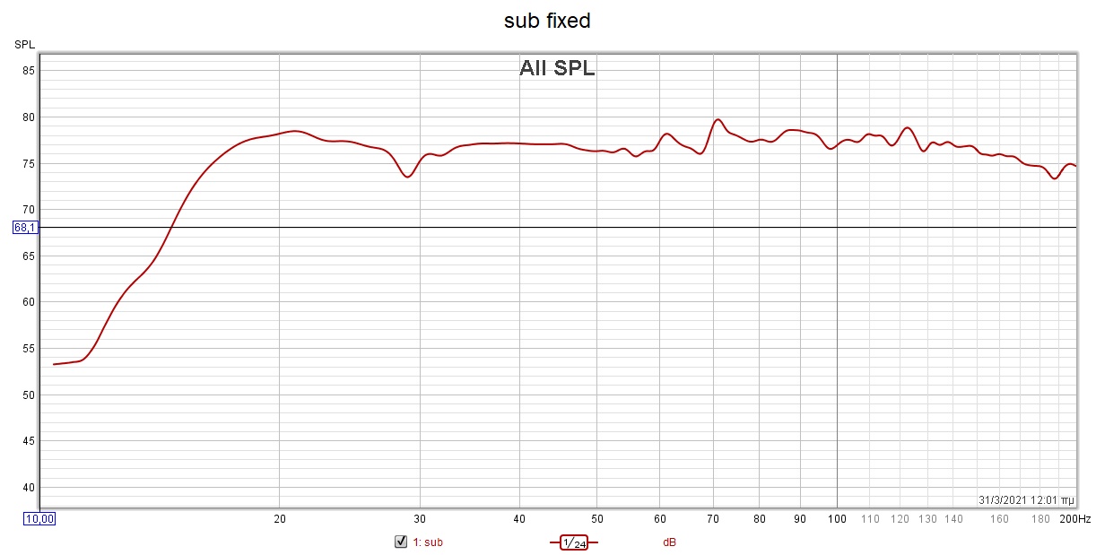

Ανέβασε το sub χωρίς smoothing και ανα 5
Έτσι θα φανεί τι διαβάζει.
Και Ανέβασε και μία χωρίς average
Μόνο την κύρια θέση με το minidsp χωρίς audyssey και με.
Φαντάσου τα φέρνω έτσι χωρίς smoothing, αν βάλω smoothing και ανα 10 μου εμφανίζει μια ίσια γραμμή ;)
