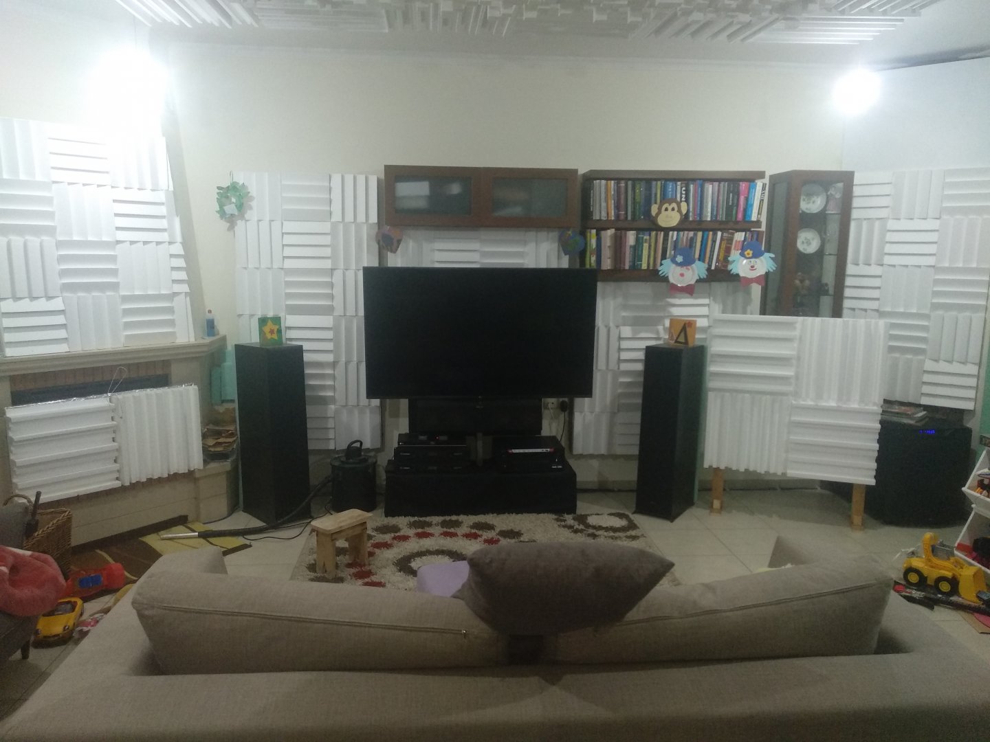

Όπως φαίνεται στην φωτογραφία που έχω αναρτήσει (λίγο παραπάνω), στα αριστερά, υπάρχει το τζάκι με διάχυση, ενώ δεξιά υπάρχει η μπασοπαγίδα με διαχυση η οποία όμως ειναι αρκετά απομακρυσμένη απο το ηχείο.
Νομίζω ότι η "σκηνή" είναι διευρυμένη προς τα αριστερά, προς το τζάκι δλδ. Πολλές φορές σε ταινία, "πιάνω ήχους να έρχονται απο αριστερά" ενω δεν γίνεται το ίδιο απο δεξιά.
Είναι πιθανό κάτι τέτοιο, ή είναι ιδέα μου που έχει διογκωθεί πλεον (άρα πλασίμπο);

Αναρτώ μια φωτό του μπροστινού τοιχου. Η διάχυση που προστέθηκε, δεξια κι αριστερά, κάνει δουλεια, πλέον είμαι σίγουρος ότι εχει "διευρυνθεί η σκηνή" τόσο σε μουσική όσο και σε ταινίες.
Σάββατο, παραλαμβάνω καινούργιο σαμπ οπότε θα έχει ίου ίου πάλι!!!

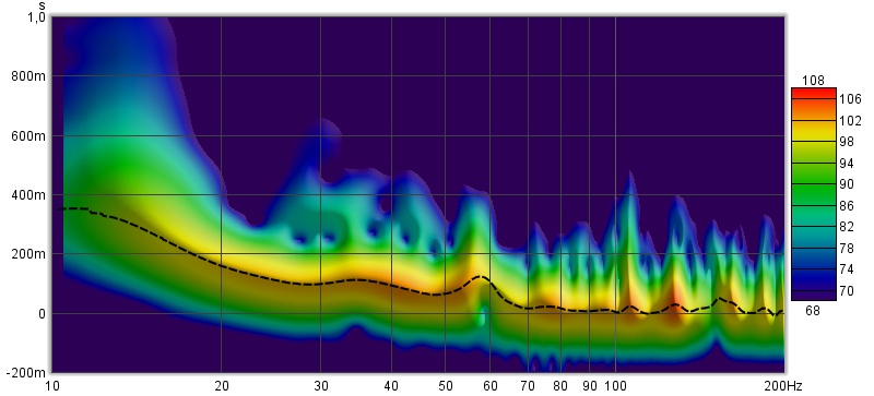

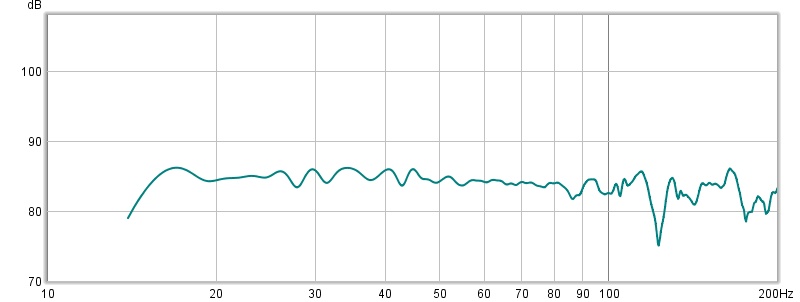

Στη μία φωτό ειναι τα subs, με φίλτρο.

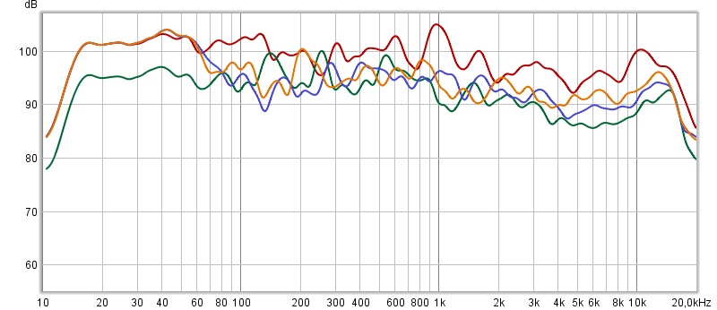

Στην άλλη είναι οι μετρήσεις με όντισι ον και λίγο πείραγμα (δεν έχω τελειώσει). Αυτό που με παραξένεψε (για αυτό και ποστάρω την δεύτερη φωτό) είναι η ένδειξη των db... Σαν πολλά δεν είναι; Στο -31 ειναι ρυθμισμένο στο rew και στο 0 στον AV....
Κάτι δεν πάει καλά;

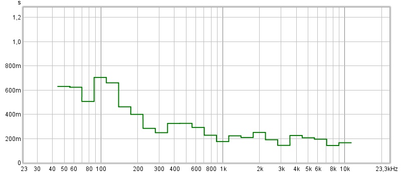

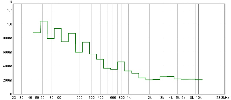

Το ρτ60 και σπεκτο, ειναι το L R. Γενικά, βελτιώθηκαν οι χρόνοι σε σχέση με παλιά.
Παρατήρηση: όπως και την προηγούμενη φορα (με τρία subs) έτσι και τώρα, το όντισι χαλάει το μπάσο.... Οπότε, αναφορικά με τα σαμπς το απενεργοποιώ.
Παλιό ρτ60, μόλις ειχα βάλει τις κουρτίνες (δεξια, αριστερα, πίσω)

Αλλα νταξ, μην παραπονιεμαι! Το ωραίο είναι ότι σε όλο το εμβαδό του καναπέ η μέτρηση ήταν ίδια (αναφορικά με το μπάσο). Μέτρησα σε 8 σημεία κι ήταν πανομοιότυπες οι μετρήσεις! Λίγο gotzilla εβαλα και η χέστηκα πάνω μου! Πλέον, έχω βάλει τα pb σε extended mode.

Κατι δεν πάει καλά παντως, ειτε με το umic είτε με το rew....
πηγα στο test tone και τα μετραει 20db πανω... δειχνει 91-93 περίπου, ενω ενα spal ομετρο που εχω ειναι στα 71-73... to calibration file ειναι οκ, στη θεση του...

Splό μέτρο; Ποιο; weighting?
