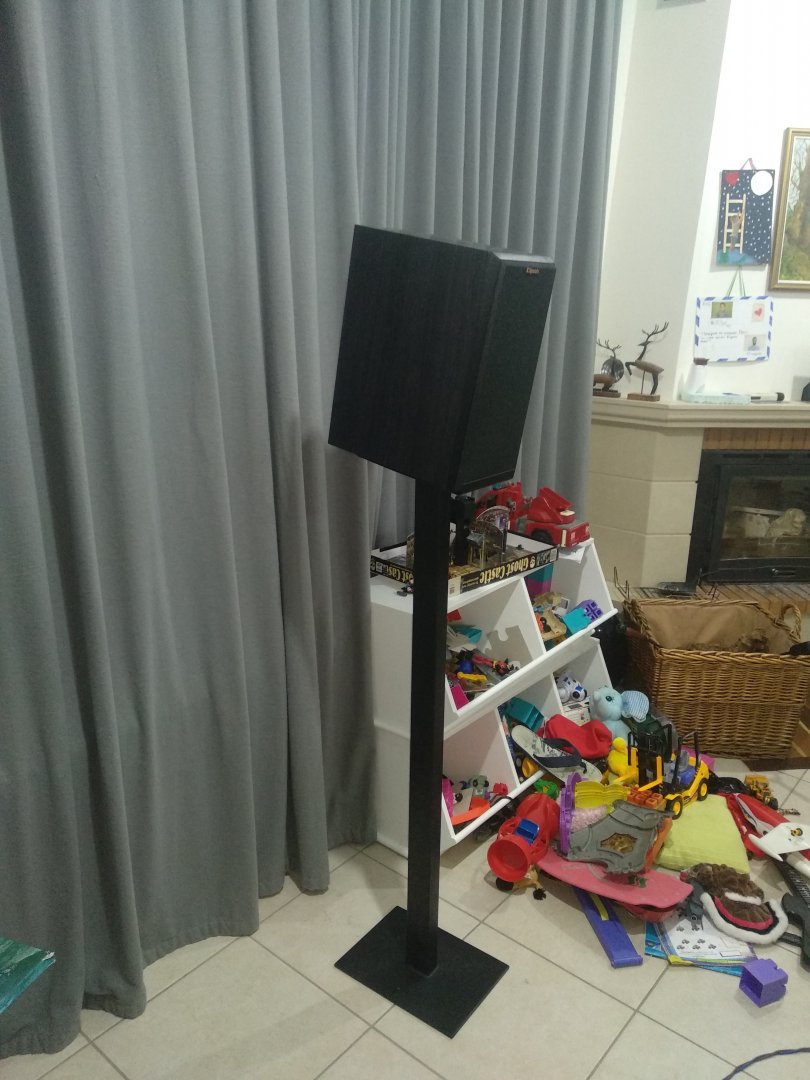

Διαβασα, δεν θυμάμαι σε ποιο θρεντ, οτι αν δωσεις υψος στα περιφερειακά, βοηθαει....
Το δοκιμασα... Δεν εχω ξανατρεξει οντισι καθοτι περιμενω τεταρτο σαμπ αλλα μέχρι στιγμης, νομίζω οτι βοηθαει, ειδικα σε κατι ελικοπτερα, αεροπλανα κοκ...
Υψος: 1.16
καλέ δώσε ύψος, εγώ τα έχω στα 1.60

Η κορνα ειναι στο 1.45, το κεφαλι στο 0.90. διαβαζα για ενα μετρο το πολυ οπότε ειπα ας δωσω μισο.

Αν έχετε ηχεία οροφής μην δίνετε πολύ ύψος.

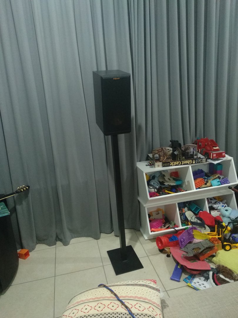

Κάτι Dali που αγόρασα πρόσφατα έλεγαν να είναι στο ύψος του αυτιού και για να μή φαίνονται άσχημα τόσο χαμηλά τα έβαλα και ανάποδα ώστε το tweeter να έρθει πιο κοντά στο σωστό ύψος.
Θα βάλω και οροφής μάλλον μέσα στο έτος αλλά λάθος το έκανα?
43.889
79.845
Αφού θα βάλεις οροφής, τα έστησες σωστά. Ύψος αυτιού και κάτι.

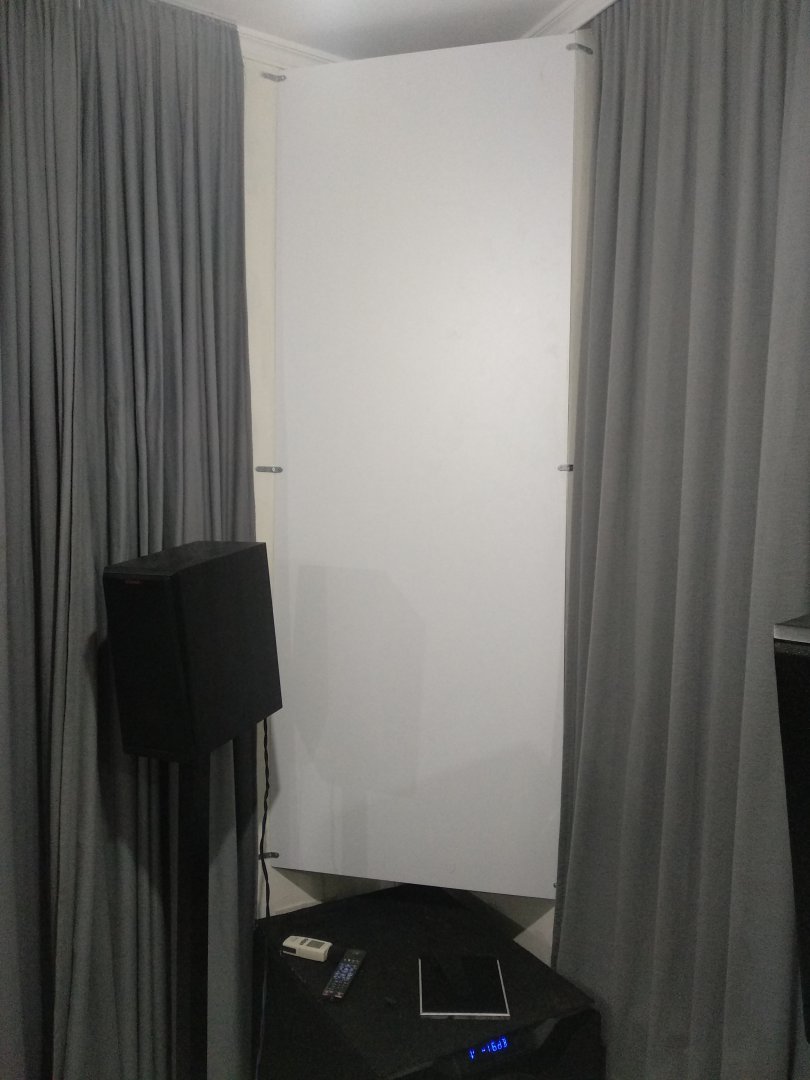

Στη φωτογραφία φαίνεται η μπασοπαγίδα που υπάρχει στην γωνία, πίσω απο την θέση ακρόασης/θέασης. Πίσω απο την μελαμίνη υπάρχει πετροβάμβακας 150αρης (ο πιο βαρύς).
Λόγω του ότι, όπως είπα, είναι πίσω, σύμφωνα με το LEDE θέλουμε απορρόφηση. Να το αφήσω ως έχει ή να το επενδύσω με κάποιο ηχοαπορροφητικό (πχ κοποπρεν)?

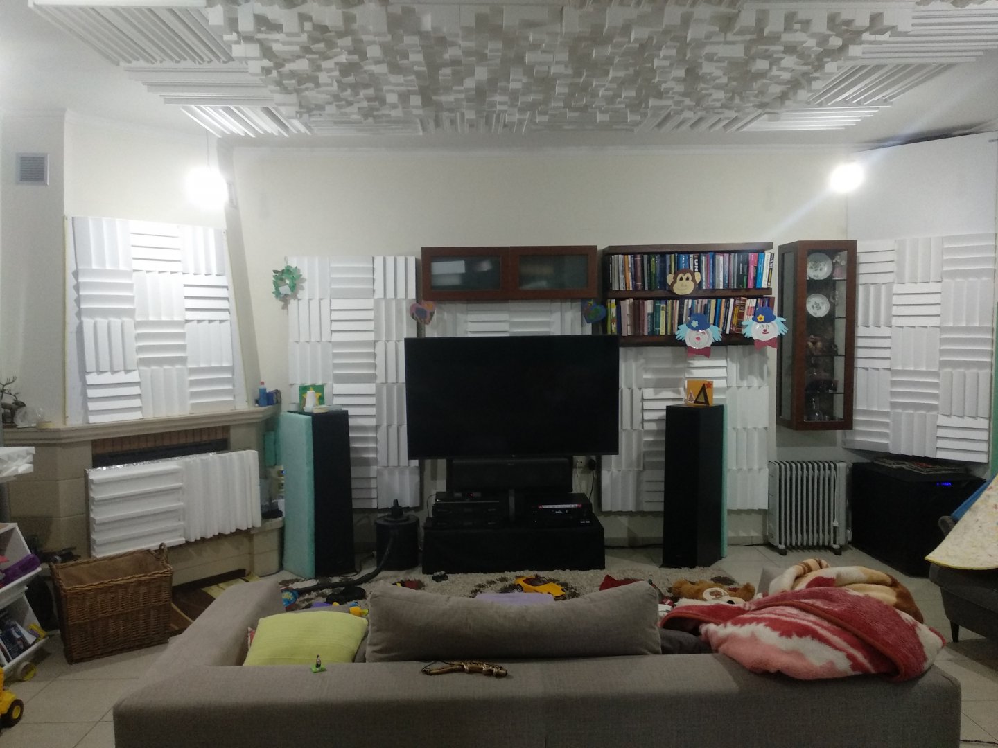

Τοποθέτησα τους διαχύτες στις γωνίες, στο τζάκι και στην DIY μπασοπαγίδα. Επίσης, πίσω απο τα βιβλία υπάρχουν δέκα ποντοι απορρόφηση, 5 πετροβάμβακας και 5 ορυκτοβάμβακας.
Στο τζάκι (στην γυψοσανίδα, πάνω απο την εστία, μπήκε πετροβάμβακας και απο πάνω μελαμίνη και πάνω στη μελαμίνη οι διαχύτες. Επίσης, εφτιαξα αυτό που βλέπετε μπροστά απο την εστία, μιας και είχα τους δύο διαχύτες, απο πίσω εχει mdf κι απο πίσω πετροβάμβακα με αλουμινόφυλλο ουτως ώστε να μπορεί να τοποθετηθεί και όταν αυτό αναβει το τζάκι, στους 15 πόντους περίπου (δοκιμή δεν έγινε ακόμα, το τζάκι λειτουργεί με βεβιασμένη κυκλοφορία αέρα οπότε δεν θα δημιουργήσει πρόβλημα).
Γενικά, αυξήθηκαν οι επιφάνειες διάχυσης (με μη εμφανή απορρόφηση).
Είπα να ξαποστάσω και έβαλα να δω ένα επεισόδιο από νετφλιξ. Σε κάποια πλάνα όπου υπήρχε μουσική, έχω την εντύπωση ότι μεγάλωσε η σκηνή...
Γενικά με το πλασίμπο δεν το 'χω, δλδ επειδή έκανα μιαν αλλαγή, ντε και καλά να ακούσω διαφορά...
Πήρα και ένα φύλλο flexfoam απο περιέργεια, βαρύ είναι πάντως, είναι και πιο φθηνό απο το κοποπρεν, φαντάζει καλή επιλογή, απλά δεν έχω σκεφτεί που θα το αξιοποιήσω.
Μετρήσεις μέσα του επόμενου μήνα όποτε και παραλαμβάνω το τέταρτο sub.
