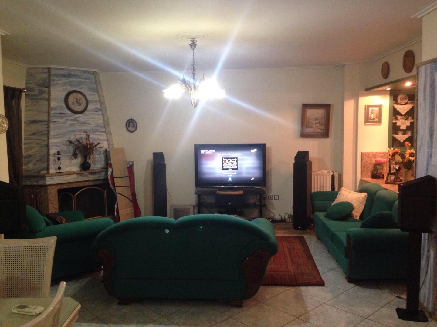

Καλησπέρα. ο χώρος σου μοιάζει αρκετά με το δικό μου, μόνο που εγώ δεν έχω βάλει ακόμα ηχοαπορρόφηση ή διάχυση. Βασικά νομίζω μόνο διάχυση στο ταβάνι μπορώ, αν και σκεφτόμουνα κάτι πιο light σε σχέση με σένα..https://www.thomann.de/gr/vicoustic_multifuser_dc2_white.htm
Γεια σου φίλε @Blade77,
Μια ερώτηση, από τις φώτο βλέπω ότι δε πήρες τελικά τη 65αρα ?
