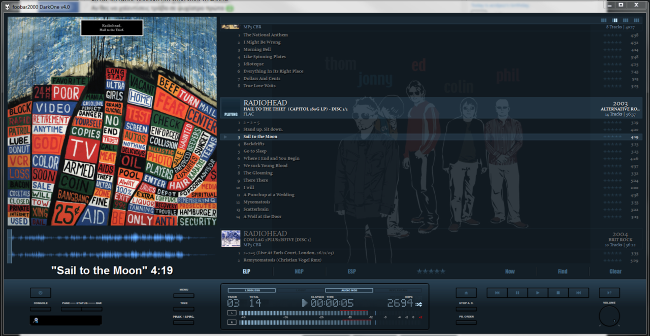

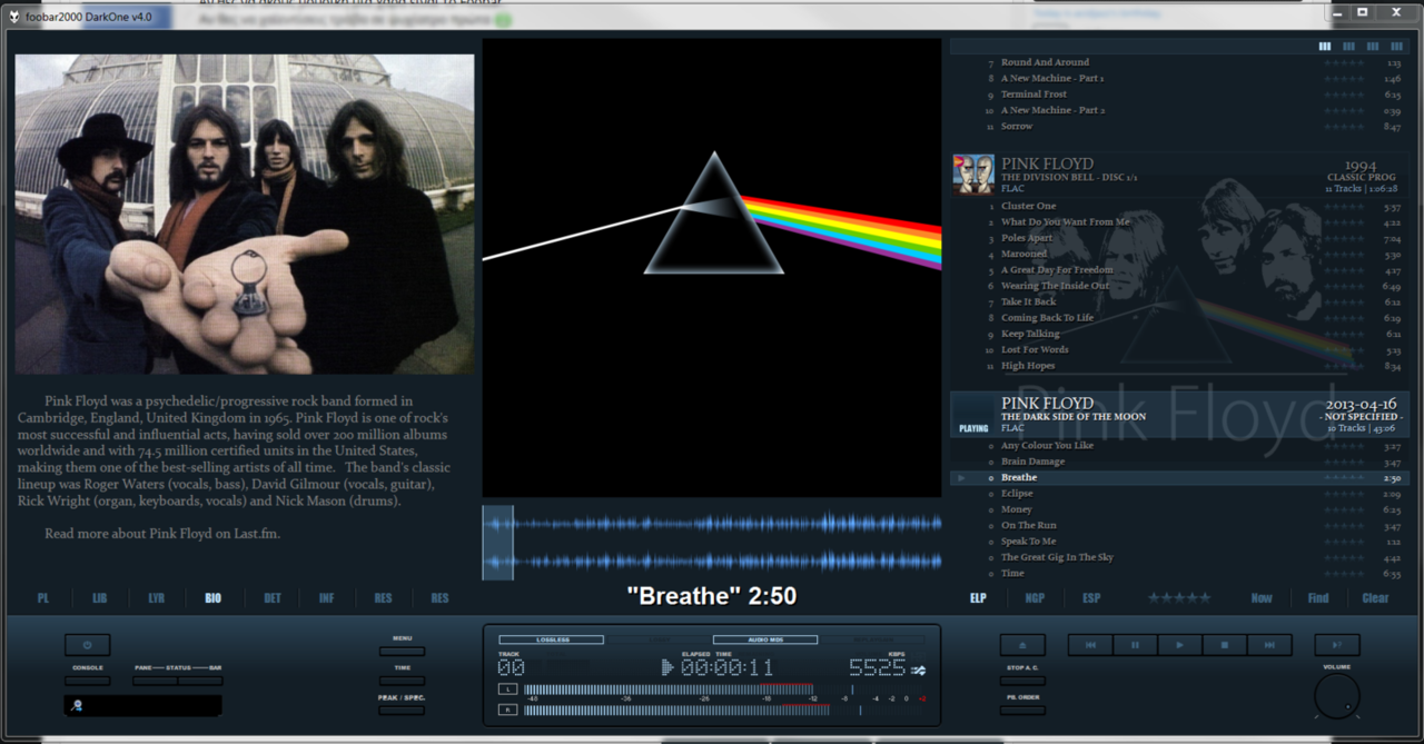

Foobarάκι....
Σετάρισε το όμορφα πέτα του επάνω κι ένα ωραίο skin όπως το παρακάτω και θα είσαι μια χαρά.
1.985
767
Foobarάκι....
View attachment 30925 View attachment 30926

καλημερα , ποτε δεν ειδα ποιο ομορφο το foobar ... μπορεις να δωσεις οδηγιες πως να το στησω κι εγω ετσι ?
ευχαριστω προκαταβολικως !
(με λεπτομερειες παρακαλω καθοτι κι ουλιγον ασχιετος )
1.115
677
Όχι που θα την γλίτωνα...
Πάμε λοιπόν.....
1.Κατεβάζουμε και εγκαθιστούμε το Columns UI plugin στο foobar.
2.Κατεβάζουμε κι αποσυμπιέζουμε το Darkone.
3.Στα αποσυμπιεσμένα αρχεία,αλλάζουμε την κατάληξη του DarkOne40build20130603 από .bck.σε .exe. και εγκαθιστούμε.(διπλό κλικ δηλαδή επάνω του.)
Τώρα...
Για να εμφανίζονται οι εικόνες στο background που βλέπεις στην στήλη των καλλιτεχνών,πρέπει στο φάκελο που είναι το συγκεγκεκριμένο άλμπουμ να υπάρχει η φώτο του καλλιτέχνη με την μορφή artist.jpg.(Προσοχή,όχι το όνομα του αλλά όπως ακριβώς το γράφω.)
Τα εξώφυλλα,οπισθόφυλλα,κλπ,πρέπει να είναι στην μορφή front.jpg,back.jpg,cd.jpg.
Βεβαίως έχει την επιλογή να τα κατεβάσεις όλα αυτόματα αλλά εγώ προτιμώ υψηλές αναλύσεις μιας και το προβάλω και στην 42άρα οπότε τα κατεβάζω χειροκίνητα.
Τα υπόλοιπα στην αριστερή στήλη (στίχοι,βιογραφία,πληροφορίες,κλπ..) κανονικά εμφανίζονται αυτόματα.
Τα δύο στιγμιότυπα που ποστάρισα,είναι τα μισά που προσφέρει το σκιν,έχει άλλα δύο και η εναλλαγή γίνεται επάνω δεξιά,εκεί που έχει τις τέσσερις κάθετες μπάρες.
Ξεκίνα κι αν κάπου κολλήσεις εδώ είμαστε.
(Παρακαλώ,να ΄σαι καλά.)
