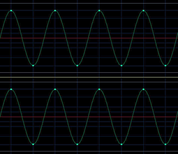

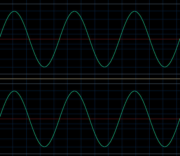

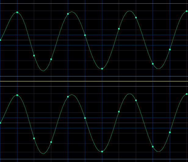

Λοιπόν, όπως το έχω καταλάβει, αναπαριστώντας μπακαλίστικα την ανάγκη για χαμηλό jitter στις υψηλές συχνότητες, αυτή διαφαίνεται στις παραπάνω εικόνες, όπου φαίνονται τρία ημίτονα στα 100, 13000 και 22040Hz. Όπως φαίνεται, όσο αυξάνεται η συχνότητα, τόσο λιγώτερα δείγματα είναι διαθέσιμα για την ψηφιοποίησή της (και κατ' επέκταση και την αναπαραγωγή της). Ήδη στα 13KHz, κάθε περίοδος έχει στη διάθεσή της μόνο τέσσερα δείγματα, ενώ στο ανώτατο θεωρητικό όριο, κάθε περίοδος σχηματίζεται με μόλις 2 δείγματα. Επομένως, όσο λιγώτερα είναι τα δείγματα, τόσο πιο πολύτιμα είναι, και έτσι στενεύουν τα περιθώρια για λάθη. Δεν ξέρω αν σκέπτομαι λάθος, αν ναι, διορθώστε με.

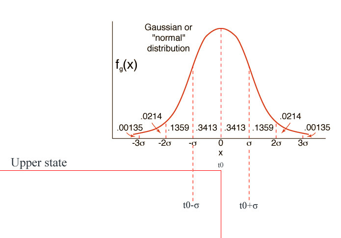

Πάμε τώρα να "καθίσουμε" μια κανονική κατανομή επάνω στο χρονισμό του παλμού, έστω στη χρονική στιγμή t0, όπου το σύστημα μεταπίπτει από upper σε lower state. Εφ’ όσον το σφάλμα χρονισμού είναι φυσικό φαινόμενο, τότε μπορούμε να πούμε πως οι χρονικές στιγμές μεταστροφής ακολουθούν την κανονική κατανομή, της οποίας ο μέσος συμπίπτει με το ιδανικό, δηλαδή την ακριβή στιγμή, κατά την οποίαν θα έπρεπε να συμβαίνουν όλες οι μεταπτώσεις, τυπική περίπτωση της οποίας είναι στο σχήμα η στιγμή t0.
Με βάση τη θεωρία αυτής της κατανομής, οι χρονικές αποκλίσεις από την ιδανική στιγμή t0 έχουν πιθανότητα 68% (δύο στις τρεις) να είναι μέσα στα όρια της τυπικής απόκλισης σ, ενώ έχουν 94% (εννιά στις δέκα) πιθανότητα να είναι εντός των ορίων του διπλασίου της τυπικής απόκλισης ένθεν και ένθεν του μέσου όρου, ενώ εντός των ορίων του τριπλασίου της τυπ. απόκλισης είναι ήδη το 99% των τιμών (997 στις χίλιες). Πάντως, όσο πιο κοντά στην ιδανική χρονική στιγμή t0 είναι οι αποκλίσεις, τόσο πιο καλά.
Το πλάτος του κώδωνος της κατανομής, το «πόσο φαρδύς» είναι αυτός, εξαρτάται από τις ίδιες τις τιμές του χρονισμού, αφού από αυτές εξάγεται η διασπορά, και από τη διασπορά η τυπική απόκλιση.
Επομένως, τουλάχιστον σε εμένα, ανακύπτει το ερώτημα: Πόσο στενός μπορεί να είναι ο κώδων της κατανομής, ώστε να δεχθούμε πως το σύστημα δεν επηρεάζεται από τα σφάλματά του, ή -έστω- ότι επηρεάζεται σε αποδεκτά χαμηλό βαθμό; Δηλαδή, πόσο πρέπει να απέχουν τα ακραία σφάλματα από τη χρονική στιγμή t0, ώστε, παρά το γεγονός ότι είναι λίγα, να συνεπάγονται απαράδεκτη απόδοση;
Με αυτήν την ερώτηση, πάμε στην επόμενη εικόνα.
