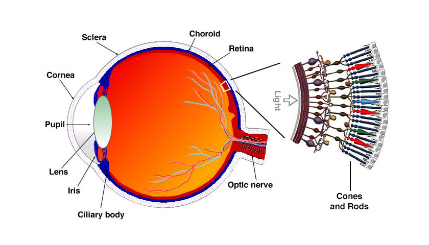

Καλημέρα πρώτα από όλα και καλή μας εβδομάδα.
Να ξεκινήσω με το θέμα του ματιού και της αναλογικότητας.
Είναι δυνατόν το μάτι μας να μην βλέπει αναλογικά? Απλή ερώτηση και κλείνω.
Το μάτι μας αντιλαμβάνεται την εικόνα μέσω των rod & cones.
Τα μέν πρώτα αντιλαμβάνονται τα χρώματα ενώ τα δευτέρα τα ασπρόμαυρο.
Αυτός είναι και ο λόγος ότι είμαστε περισσότερο ευαίσθητοι στην ασπρόμαυρη εικόνα.
Σαν παράδειγμα θα σας βάλω το εξής: Ας πούμε ότι είμαστε σε μια παραλία και βλέπουμε ένα πλοίο να έρχεται. Δεν διακρίνουμε το χρώμα αλλά διακρίνουμε το σχήμα του πλοίου.
Όταν έρθει πιο κοντά καταλαβαίνουμε και το χρώμα. Δεν έχει να κάνει με το ποιο από τα δυο (rods, cones) είναι πιο ευαίσθητο, αλλά στην ποσόστωση που έχουν μεταξύ τους.
Αρα δεν υπάρχει θέμα αναλογικότητας της όρασης.

Αν εχετε λιγο χρονο σχολιαστε λιγο αυτο που λεει ο κυριος στο 7.20 . . Πανω στο θεμα αν καλυπτεται πληρως το ευρος του τριγωνου απο επαγγελματικα monitors, με αφορμη το review του The Matrix.
