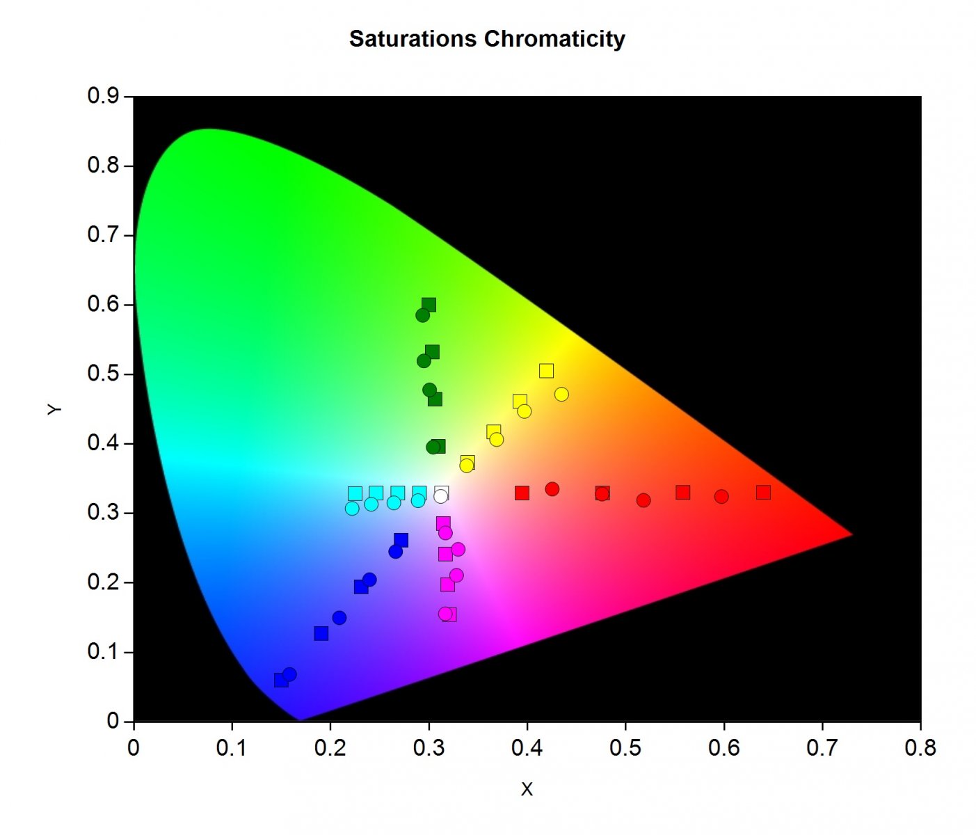

Σε υποκορεσμενα τριγωνα δεν βοηθαει πολυ ειναι αληθεια
και ποιος σου ειπε οτι ειναι υποκορεσμενο το τριγωνο.;
αυτο που εβαλα ειναι αποτελεσμα..

Ετσι μου ηταν ο Benq. Αλλά γενικότερα ηταν μικρότερο το τρίγωνο απο το Rec.709.
στον benq μονο το πρασινο φευγει λιγο αν θυμαμαι καλα..

Το πράσινο ειναι πολύ. Και το μπλε ηταν λίγο. Ίσως το κόκκινο μόνο να ηταν σωστό. Εχω κρατήσει πολλά jpg απο τον Benq

Ετσι ειναι, απλά το πράσινο ειναι λίιγο πιο κάτω σε εμένα. Και το μπλε περίπου ετσι, απλά δεν ερχόταν ΑΚΡΙΒΩΣ στο κουτάκι. Τα μόνα χρώματα που ερχόντουσαν ακριβώς ηταν το κόκκινο το κίτρινο και ισως ματζεντα. Μπλε, κυανό και πράσινο όχι.
Εντάξει, δεν ξέρω και τι θεωρείται πολύ ή λίγο λάθος. Ίσως ειμαι πιο αυστηρός!
