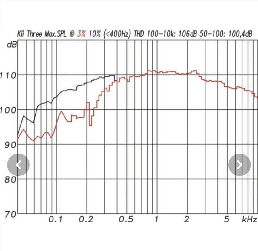

5.864
10.116
Το κιι από μόνο του δεν έχει καμία απολύτως έλλειψη στο Μπάσο, κάτι που φαίνεται από τις μετρήσεις του και τις εκπληκτικά ακριβείς προδιαγραφές του (20Hz - 25kHz ±0.5dB).
Ωστόσο, έχει έλλειψη δυναμικού εύρους στις πρώτες οκτάβες, κάτι που επίσης φαίνεται από τις απελπιστικά ακριβείς προδιαγραφές του (long-term SPL 105dB & 115dB peak).
Η κατασκευή του, ως έχει, είναι απολύτως τέλεια για χρήση νιαρφιλντ, όπου το max SPL αρκεί.
Ωστόσο, σε κοινή οικιακή χρήση, όπου μιλάμε για αποστάσεις μιντφιλντ, είναι προφανές (από τις προδιαγραφές του) πως δεν έχει το απαιτούμενο χεντρουμ για επάρκεια στάθμης στις πρώτες οκτάβες.
