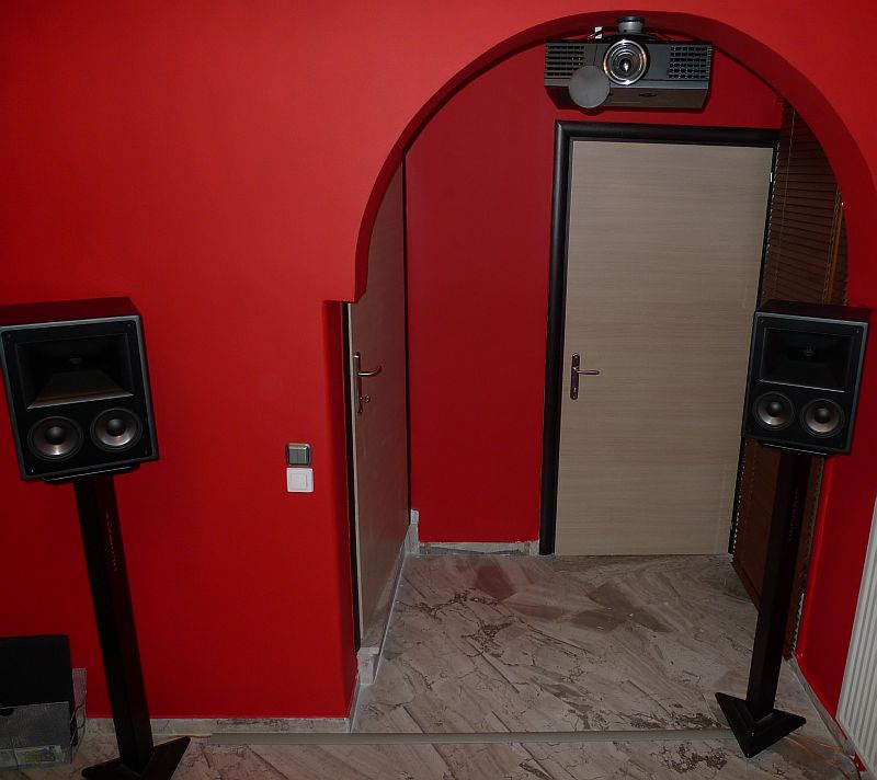

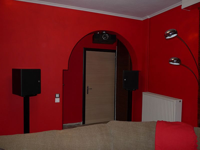

Τον προβολέα τον κρέμασα στο ίδιο σημείο με πριν, επειδή βολεύει το ύψος της καμάρας. Η βάση είναι της Vogel's, που επιτρέπει με απλή περιστροφή τη μεταφορά του προβολέα σε άλλη βάση που είναι εγκατεστημένη σε άλλο μέρος του σπιτιού.
Για τα περιφερειακά επέλεξα να βάλω τα KL-525-THX, τα μονοκατευθυντικά αυτή τη φορά και όχι τα διπλοκατευθυντικά της σειράς THX Ultra2 της Klipsch. Οι βάσεις είναι της Ultimate Support.
7.162
5.664
Το καλώδιο ρεύματος θα το κοντύνω, αφού η πρίζα τοποθετήθηκε εκεί ακριβώς για τον προβολέα.
Για το hdmi αναγκαστικά έβαλα κανάλι και το έβαψα στο χρώμα του τοίχου, αλλά ευτυχώς είναι πίσω από την καμάρα, κι έτσι δεν φαίνεται από τη μεριά του σαλονιού.

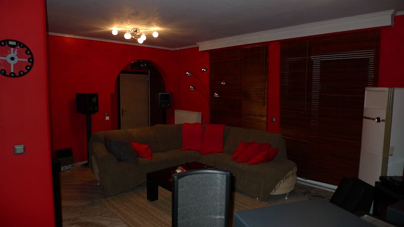

Μια πίσω όψη του χώρου πριν πάμε στο κυρίως πιάτο.
Οι κουρτίνες ακυρώθηκαν και τη θέση τους πήραν ξύλινες περσίδες.

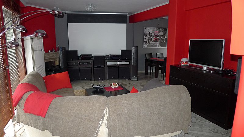

Και μια πανοραμική του μπροστινού μέρους του χώρου.
Η 37άρα TV Philips δέχεται σήμα hdmi από τη δεύτερη έξοδο hdmi out του Yamaha Z7, μέσα από τον τοίχο.
Η εναλλαγή χρωμάτων στο περιφερειακό ambilight χάθηκε λόγω του κόκκινου χρώματος του τοίχου, αλλά μικρό το κακό.

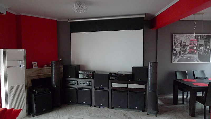

Πλέον έβαλα και τα 6 subs Klipsch KW-120-THX μπροστά.
Βγήκε η βάση Partington Ultima που στήριζε ως τώρα το κεντρικό και λειτουργεί ένα sub ως βάση. Ενδιάμεσα όπως και κάτω από τα subs τα στηρίγματα είναι Auralex Gramma. Κάτω από τις δυάδες των subs είναι τα πιο μεγάλα Great Gramma.
Τα τρία Klipsch KL-650-THX είναι καθαρά για χρήση home cinema, οδηγούμενα από τον τρικάναλο Audionet AmpIII και ο Aaron Millennium No.3 οδηγεί τα KL-525-THX πίσω.
Τα Martin Logan Purity εκτελούν χρέη μόνο για το δικάναλο. Μάλιστα λόγω της δίπολης φύσης τους, το δεξί μια χαρά καλύπτει με ατμοσφαιρικό ήχο και την τραπεζαρία πιο πίσω.
