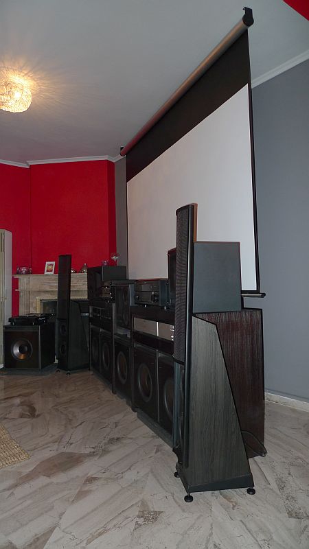

Απάντηση: Klipsch Home Cinema
Γιαννη καλημερα και χρονια σου πολλα, χρονια πολλα επισης και στον Kotsidisjohn.
Εχεις απιστευτο μερακι και δεν σου φαινεται.
Το ταβανι γιατι το αφησες ασπρο? Αφου εκανες που εκανες την κινηση, γιατι δεν το εβαψες μαυρο?
Τα 6 σαμπ γιατι προτιμηθηκαν? Το εγραψες, αλλα απο την αλλη εισαι σιγουρος οτι αν ειχες 2 κορυφαια σαμπ δεν θα ειχες αναλογο αποτελεσμα? Γιατι 6 σαμπ και οχι 10 :142:. Εν ολιγοις καπου σιγουρα θα το ειδες η διαβασες. Πες μας λιγο παρισσοτερα πραγματα.
Το Logitech squeezebox που χρησιμοποιεις σαν media plauer πως ειναι σε σχεση με το foobar η amara? Εχεις κανει καποια συγκριση? Εχουν κανει καποιοι αλλοι καποια συγκριση? Νομιζω οτι αυτο ειναι ενα πολυ ενδιαφερον θεμα που αρκετους ενδιαφερει. Με τι τροπο το εχεις συνδεσει με το weiss? (πχ οπτικη cox κλπ)
Απ οτι εχω καταλαβει απο τα γραφομενα σου τον χωρο αυτο θα τον εχεις για ταινιες, ενω σε λιγο καιρο θα εχεις ξεχωριστο χωρο μονο για μουσικη. Να δουμε κι εκει τι καινοτομιες μας ετοιμαζεις!!
Να σαι καλα και να απολαμβανεις το χομπυ.

Re: Απάντηση: Klipsch Home Cinema
Ευχαριστούμε για τα χρόνια πολλά για την ονομαστική εορτή.
Γιατί δεν μου φαίνεται; :121:
Δόθηκε αρκετός τόνος γκρι στο ταβάνι. Στις φωτό φαίνεται πιο ανοιχτό απ' όσο είναι, λόγω φλας. Με σβηστά φώτα σε κατάσταση προβολής δεν ενοχλεί πλέον.
Επίσης το πανί το έχω χαμηλωμένο, ώστε η μαύρη επιφάνεια του πανιού να είναι ακριβώς στην κορυφή της ταινίας 2,35:1. Στον προβολέα έχω κάνει masking της πάνω λωρίδας της εικόνας. Την κάτω λωρίδα την έχω αφήσει τόσο όσο να φαίνεται ο κάτω υπότιτλος. Το προτιμώ από το να ήταν και οι δύο σειρές των υποτίτλων μέσα στην ταινία.
Βλέπω αποκλειστικά Bluray, οπότε πολύ σπάνια το φορμά είναι 16:9.

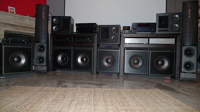

Να το διαβάσω; :116: Εδώ και 15 χρόνια ασχολούμαι με subs. Έχουν περάσει πολλά subs από τον χώρο μου, όπως και στο αυτοκίνητο τη δεκαετία του '90.
Πολλαπλά 10ιντσα θα προτιμούσα, δώδεκα τον αριθμό. Από συμβιβασμό χρησιμοποιώ έξι 12ιντσα.
Παθητικά καλύτερα, ώστε να υπάρχει ευελιξία στησίματος και παιχνιδιού με τελικούς.
Τον επόμενο που θα έρθει σπίτι θα τον αγγαρέψω να με βοηθήσει να κουβαλήσουμε και τα δύο DIY 18ιντσα που έχω, για να τα βάλουμε πίσω από το πανί και να τα δοκιμάσουμε με τον Wyred4Sound ST-1000.
Το Touch είναι φανταστικό. Mac+Amara δίνει καλύτερη ποιότητα, αλλά το Touch δεν παύει να είναι εξαιρετικό χρηστικά και εμφανισιακά. Εγώ το χρησιμοποιώ κυρίως για internet radio.
Για transport προτιμώ το Pioneer CDJ-2000, που είναι απίστευτα γρήγορο. Με το που ρουφάει το cd, παίζει ήδη! Κι με τη δυνατότητα ανάγνωσης καρτών SD και σκληρού δίσκου σε συνδυασμό με τη μεγάλη έγχρωμη οθόνη του, το browsing και η εναλλαγή πηγών είναι απόλαυση.
Το Touch το συνδέω με οπτική με το Weiss, και το CDJ με ομοαξονική.
Οι αλλαξοκωλιές μηχανημάτων μεταξύ των χώρων του σπιτιού είναι συνεχείς. Γιατί όπως σωστά το λες, είναι χόμπυ, κι όχι ανάγκη να τελειώσει ένα σύστημα για να ησυχάσουμε για πάντα.
O dedicated χώρος προχωράει. Έχουν μπει ήδη ηχομονωτικά κουφώματα και γυψοσανίδες. Ενδέχεται να γίνει κι εκεί διπλό σύστημα, τόσο για δικάναλο όσο και για πολυκάναλο, γιατί έχω ήδη αρκετούς τελικούς και ηχεία.
Ευχαριστώ, χαρά στο κουράγιο μας! :116:

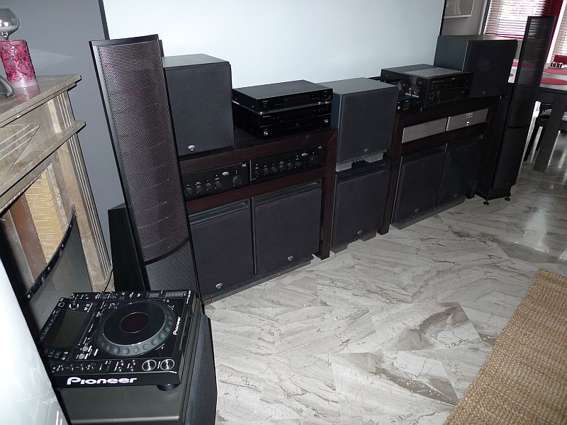

Απάντηση: Re: Klipsch Home Cinema
Και ξεκινάμε τη γυμνή φωτογράφιση.
Βρε παιδιά βοηθήστε με με μια απορία που έχω .Στα αριστερά και δεξιά ηχεία υπάρχει ένα πλέγμα τι είναι αυτό ?
Ευχαριστώ
indikos001
Games
4.364
4.528
Ευχαριστώ
martin logan
1.972
4
martin logan
?? Δηλαδή ?? εκτός της μάρκας τι είναι εφέ του ηχείου ? κάνει κάτι ?η απλά με παραπέμπεις στην εταιρία γιατί είναι περίπλοκο ?
ξανά ευχαριστώ
πο πο μαγνητες!!!!
το living colors που ειναι?
Υπάρχει το Living Colors, από πίσω. Θα ποστάρω σύντομα και νυχτερινή φωτό. Να δούμε βέβαια πώς θα τα πάει με το σκούρο γκρι του τοίχου. Ακόμη δεν το δοκίμασα.

Re: Απάντηση: Re: Klipsch Home Cinema
ξανά ευχαριστώ
Είναι ηχεία, ξεχωριστά από το σύστημα του home cinema.
Είναι υβριδικά ηχεία, με ηλεκτροδυναμικά woofers και ηλεκτροστατικό πάνελ. Ταυτόχρονα είναι αυτοενισχυόμενα, με ενσωματωμένους ICE ενισχυτές 200rms.
Τα χρησιμοποιώ καθαρά για δικάναλη ακρόαση.
ξανά ευχαριστώ
ειναι ηλεκτροστατικά και ο ήχος παράγεται από μια επιφάνεια (μεμβράνη) που έχει τη δυνατότητα να κινείται μέσα σε ένα μαγνητοστατικό ή ηλεκτροστατικό πεδίο.
H μεμβράνη αυτή πάλλετε ανάλογα με την ένταση του πεδίου και κινεί τον αέρα με αποτέλεσμα να παράγεται ήχος.
Ευχαριστώ
Δεν είναι πλέγμα, μεμβράνες είναι. Υπεύθυνες για τις μεσαίες- υψηλές.:126:
Edit: πότε προλάβατε όλοι ρε παιδιά?:142:

Απάντηση: Re: Απάντηση: Re: Klipsch Home Cinema
Τώρα με κάνατε να θέλω να τα ακούσω ειμαι πολύ περίεργος για το πως θα ακούγονται τέτοιου τύπου ηχεία :107:
Κατακαημένο media mark σε σένα θα καταλήξω πάλι χαχαχα
Σιγά να μην εχει βέβαια αλλά ποτέ δεν ξέρεις.
Απαιχτος, η οθονη τι ειναι? διαστασεις? αποσταση με προβολεα?
