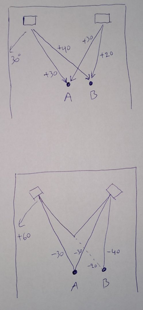

Αντί να ακούς οφ αξις με κλίση των ηχείων προς τα έξω, είναι χίλιες φορές προτιμότερο να ακούς οφ αξις με κλίση των ηχείων προς τα έσω, ώστε να μειώνονται οι ανακλάσεις στους πλαϊνούς τοίχους και να ανοίγει το εύρος της θέσης ακρόασης.
Θα στο δείξω με σχήμα αυτό:
Στην πάνω περίπτωση, έχεις τα ηχεία ίσια στην ευθεία του τοίχου, οπότε καθήμενος στην κεντρική θέση Α ακρόασης ακούς οφ αξις στις 30°.
Ο ακροατής στη Β θέση ακρόασης στα δεξιά της κεντρικής, που βρίσκεται πιο κοντά στο δεξί ηχείο, ακούει σε 40° το αριστερό και σε 20° το δεξί, δηλαδή το πιο απομακρυσμένο ηχείο το ακούει ακόμα πιο σιγά, ενώ το πιο κοντινό πιο δυνατά.
Ταυτόχρονα, η ανάκλαση στα πλαϊνά τοιχώματα είναι ισχυρή, στις 30° την τρώει.
Στην κάτω περίπτωση, έχεις τα ηχεία με έντονη κλίση προς τα έσω (toe in), οπότε καθήμενος στην κεντρική θέση Α ακρόασης ακούς οφ αξις στις 30°.
Ο ακροατής στη Β θέση ακρόασης στα δεξιά της κεντρικής, που βρίσκεται πιο κοντά στο δεξί ηχείο, ακούει σε 20° το αριστερό και σε 40° το δεξί, δηλαδή το πιο απομακρυσμένο ηχείο το ακούει πιο ον αξις - πιο δυνατά, ενώ το πιο κοντινό το ακούει ακόμα πιο οφ αξις -πιο χαμηλά, άρα θα τα ακούει και τα δύο περισσότερο ισορροπημένα. Αν μελετήσεις καλά τα γραφήματα οφ αξις, μπορείς να μετακινείσαι δεξιά της θέσης ακρόασης και να συνεχίζεις να ακούς και τα δυο ηχεία στην ίδια στάθμη, αν καταφέρεις η πτώση στάθμης λόγω διαφοράς απόστασης να ισοφαρίζεται με την διαφορά στάθμης των οφ αξις των ηχείων.
Ταυτόχρονα, η ανάκλαση στα πλαϊνά τοιχώματα είναι αδύναμη, στις 60° την τρώει ο τοίχος, δηλαδή δε θα ενοχλεί.
Συμπέρασμα: οφ αξις ακούμε με κλίση προς τα έσω, όχι προς τα έξω.
Προς τα έξω, είναι χαιντίλα.

Ακριβώς αυτό ήταν το συμπέρασμα και τα άφησα τελικά να με κοιτάνε.
Μπορεί σε μία θέση να ήταν καλύτερα αλλά με τη μετακίνηση αριστερά δεξιά έχανες πολύ το αντίστοιχο ηχείο.

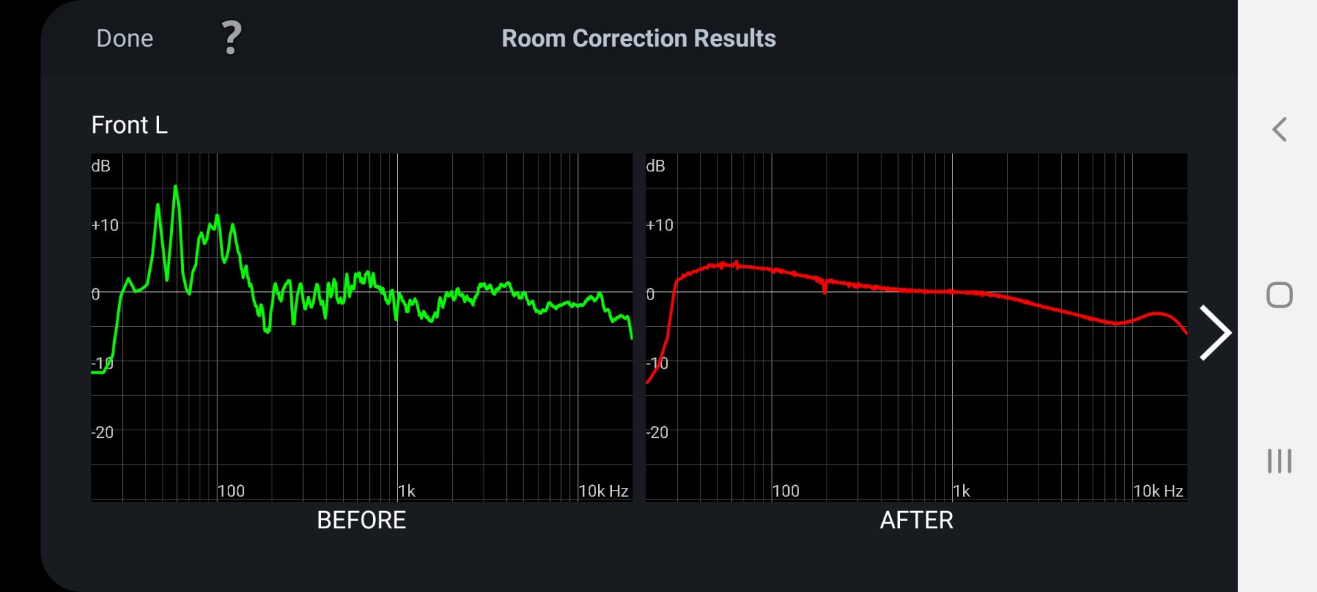

Του φίλου το klipsch έχει παρόμοια συμπεριφορά με την απόκριση παραπάνω στο χώρο μου?
Υπάρχει ένας συντονισμός γύρω από τους 55 κύκλους, αλλά σε στενό εύρος και στους 70 πλέον είναι σε φυσιολογική στάθμη. Πλέον η καμπύλη που διαμόρφωσα προσεγγίζει τη δική σου μετά της διορθώσεις.

Γενικά μιλώντας επεμβάσεις σε ηχεία οι οποίες δεν συνοδεύονται από συγκριτκές μετρήσεις πριν και μετά κατά την γνώμη μου δεν πρέπει να τις παίρνει κάποιος στα σοβαρά.
Με τα σχήματα σου δείχνω πως με γερή κλίση προς τα έσω, παύει να χάνεται το απομακρυσμένο ηχείο.
Δηλαδή, η κλίση προς τα έσω, αυξάνει το εύρος του σουιτ σποτ.

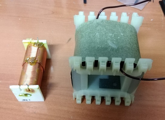

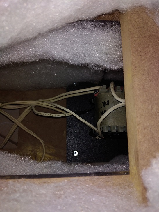

Όπως είπα για το τμήμα των χαμηλών κατασκευάστηκε από την αρχή κύκλωμα διαχωρισμού το οποίο και τοποθετήθηκε πίσω από το κάτω woofer, βιδωμένο στην πλάτη του ηχείου.
Όπως προείπα το μεγάλο πηνίο των 1,3 mH είναι ακατάλληλο για εφαρμογές όπου η συχνότητα φτάνει τα 1,7 KHz. Αυτό γιατί την κύρια δουλειά κάνει ο μεγάλος πυρήνας, ενώ το σύρμα είναι κουτσουρεμένο.
Κλασική εμπορική οικονομική επιλογή της κατηγορίας θα έλεγα.
Για την περίπτωση παραγγέλθηκε πηνίο με σύρμα διαμέτρου 1,6 mm και DCR 0,25 Ωμ. Υπάρχει και εδώ ένας ελάχιστος βοηθητικός πυρήνας, που διευκολύνει στην ελαχιστοποίηση της ανοχής.

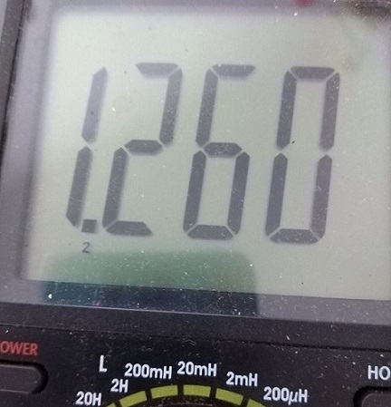

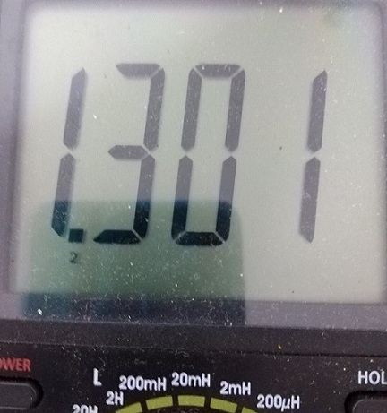

Εδώ συγκριτικά τα δύο πηνία:
Και εδώ βλέπουμε την μηδενική ανοχή όσον αφορά τα 1,3 mH του πηνίου. Το ταίριασμα των δύο πηνίων(L&R) το κάνω με το χέρι, με αποτέλεσμα η συμπεριφορά των δύο κροσόβερς να είναι ακριβώς ίδια.
και εδώ το <<μαμά>> πηνίο που δεν είναι άσχημο όσον αφορά την τιμή,
αλλά δεν έχει και ανοχή 0%.

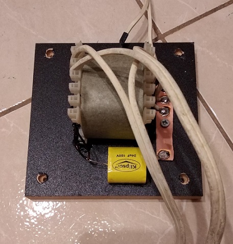

Εδώ το κύκλωμα διαχωρισμού των woofers. Κρατήθηκε ο πλαστικός ΜΚΤ πυκνωτής των 24 μF, μιας και η ποιότητα του είναι αποδεκτή για παραλληλισμό στα μεγάφωνα.
Η κατασκευή είναι Hard-wired και το καλώδιο που χρησιμοποιήθηκε το VDH snowline.
Η στερέωση του μεγάλου και με αρκετό βάρος πηνίου έγινε και με θερμόκολλα αλλά και μεγάλα δεματικά που πιάνουν κάτω από το ξύλο.
εδώ στην τελική του θέση, βιδωμένο στη πλάτη του ηχείου, πράγμα που δεν είναι ότι ευκολότερο...
