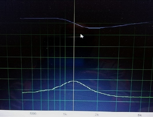

Μια μέτρηση που δεν την θεώρησα ουσιώδη και δεν την κράτησα στο αρχείο μου, είναι αυτή της εμπέδησης της κόρνας.
Την έκανα περισσότερο από περιέργεια, για την αναγκαιότητα χρήσης κυκλώματος διαχωρισμού τέταρτης τάξης σε αυτήν.
Την έχω μόνο σε φωτογραφία και είναι η παρακάτω:
Όπως φαίνεται η συχνότητα συντονισμού της μονάδας είναι οι 1200 Hz. Αυτό σημαίνει απολύτως ελάχιστη συχνότητα κροσαρίσματος οι 2400 Hz για 2η τάξη, άρα αναγκαία η 4η για τους 1700 του ηχείου.

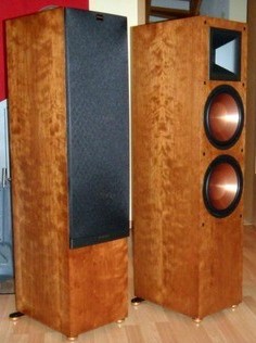

Είδα αυτό το βίντεο (με την απογοήτευση του μάστορα) και θυμήθηκα το θέμα. Στο βίντεο βλέπουμε το προήγουμενο τοπ και ακριβότερο μοντέλο της Reference σειράς. Δηλαδή ακριβότερο και υποτίθεται καλύτερο ηχητικά και κατασκευαστικά από το RP-280F του θέματος.
Το ηχείο του βίντεο είναι το RF-7 II όχι 72 όπως είναι πρόχειρα γραμμένο στον τίτλο.
