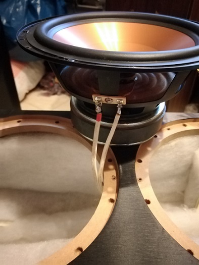

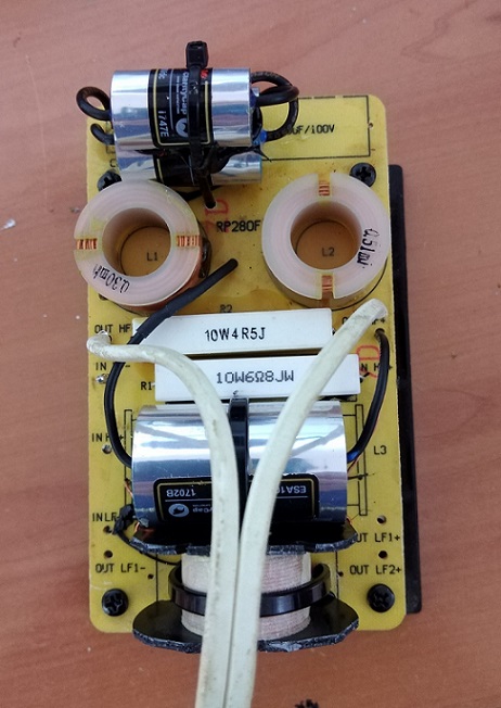

Και μερικές τελευταίες φωτογραφίες πριν ανεβάσω και κάποιες ενδεικτικές μετρήσεις...
Η πλακέτα της κόρνας έτοιμη για τοποθέτηση:
Τέλος με τα κροσόβερς και μένει μόνο η τοποθέτηση των μονάδων:
Δεν χρειάζεται να πω πως τα κλιπς σε μπόρνες και μεγάφωνα πήραν δρόμο και όλες οι συνδέσεις έγιναν με κολλήσεις:

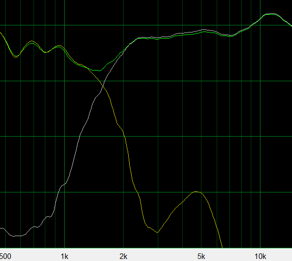

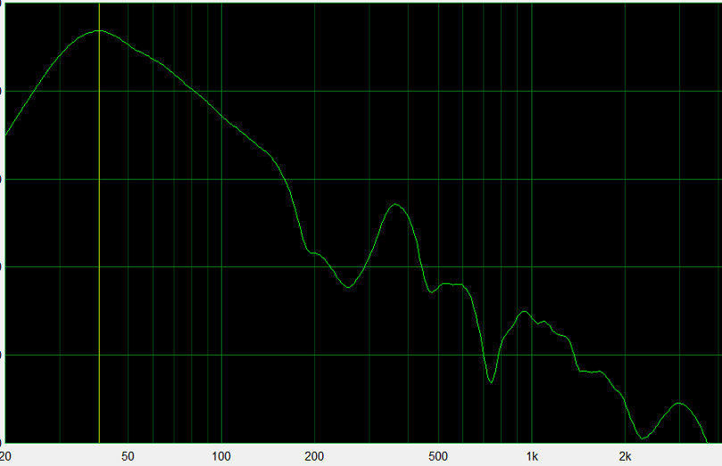

Να ξεκινήσω λοιπόν, (μετά από απαίτηση του κοινού :)) τις μετρήσεις...
Οι αρχικές μετρήσεις λοιπόν και ξεκινάω με τον σωλήνα συντονισμού. Εκεί έχει γίνει καλή δουλειά, με τη συχνότητα να είναι στους 40 Hz. Συμπεραίνει εύκολα κάποιος ότι τους 32 κύκλους που αναφέρονται στα χαρακτηριστικά του στα -3 ντιμπιά απλά δεν...
Συνέχεια με την κλασική μέτρηση απόκρισης συχνότητας από το 1 μέτρο, όπου φαίνεται ξεχωριστά ο κάθε δρόμος και η συχνότητα διαχωρισμού. Μια μέτρηση που όμως αδικεί το εν λόγο ηχείο.
Αυτό γιατί μιλάμε για δίδρομο με δύο 8ιντσα, όπου το δεύτερο έχει μεγάλη απόσταση από την κόρνα αλλά και την πάνω μονάδα, με αποτέλεσμα να υπάρχουν ακυρώσεις γύρω από τη συχνότητα διαχωρισμού. Επιπλέον δεν νομίζω να υπάρξει κάποιος που να χρησιμοποιήσει ηχείο με 1,10 ύψος για να ακούει από κοντά.

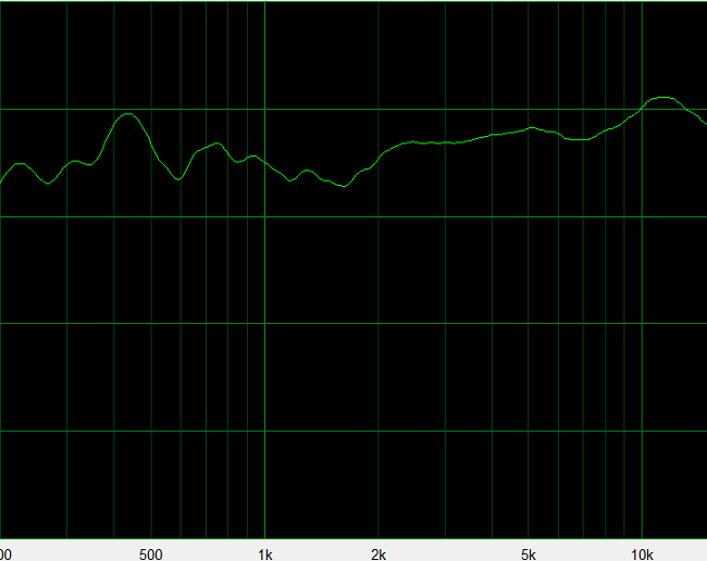

Μια ποιο ενδεικτική μέτρηση απόκρισης και συμπεριφοράς του ηχείου στο χώρο είναι η παρακάτω, με την απόσταση μέτρησης αυξημένη.
Η αύξηση της στάθμης στους 440 είναι από τον χώρο λόγο της μεγαλύτερης απόστασης.
Είναι ολοφάνερη η έντονα τονισμένη περιοχή στον τομέα ευθύνης της κόρνας, που μάλιστα έχει αυξητική τάση όσο ανεβαίνουμε συχνοτικά.

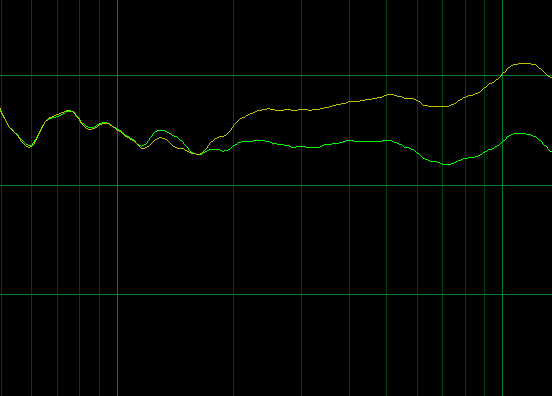

Η μέτρηση που ακολουθεί είναι αυτό που λέμε πριν & μετά. Το μετά είναι με τα αρχικά υλικά του ηχείου και τις τροποποιήσεις πρόχειρα, να συνδέονται με κροκοδειλάκια:

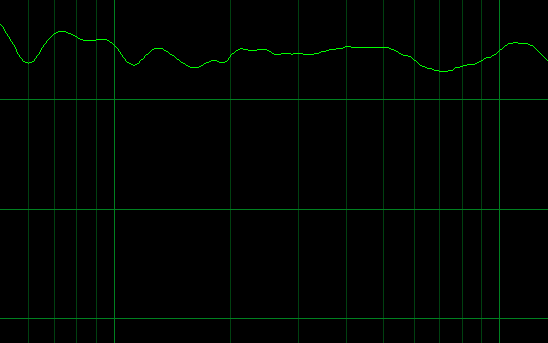

και εδώ η τελική μορφή με τα ποιοτικότερα υλικά του κυκλώματος και την αναβάθμιση ολοκληρωμένη:

Τα ποιοτικότερα υλικά, έδωσαν και λίγη στάθμη παραπάνω στο πλατώ 4-5κ.
Ωραία το έριξες ψηλά, προσωπικά θα το έριχνα σχεδόν άλλο τόσο, να πιάσει κατηφόρα. Ήταν ανηφόρα, έγινε σχεδόν ισιάδι, θέλει κατέβασμα τώρα με eq, να κατηφορίσει σωστά. ;)
Ωραία το έριξες ψηλά, προσωπικά θα το έριχνα σχεδόν άλλο τόσο. ;)
Δεν είναι μόνο τα υλικά αλλά και ότι όλα στερεώθηκαν με κολλήσεις και όχι κροκοδειλάκια.
Φαντάσου πως ο ιδιοκτήτης το ήθελε αρχικά λιγότερα μειωμένο, προφανώς έχοντας συνηθίσει το άκουσμα πριν.
Μετά ΟΚ είπε πως είναι τέλεια ισορροπημένο.

Πέτρο, μονάδες στους άξονες δεν εμφάνισες.

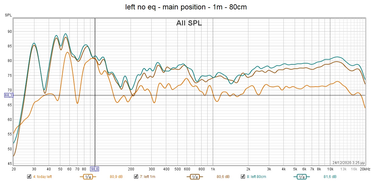

εδώ βλέπουμε το ίδιο ηχείο στο χώρο μου.
από την θέση ακρόασής ~ 2.70μ
το μικ στο 1μ και στα 80εκ ανάμεσα στο πάνω woofer και κόρνα (logo)
είναι σε γωνία απόσταση πίσω μπαφλα με τοίχο 15εκ
Λαθος δεν εχει κανενα νοημα αυτο που εκανες.
Τοποθετησες μικροφωνο σε αποσταση μεγαλυτερη των ανακλωμενων γειτονικων του .
Μετρησεις τυπου ανηχοικου μετριουνται στη μεση του δωματιου ιδανικα να εχουν διμετρη χοντρικα αποσταση και ετσι στο μετρο εχει νοημα και παλι για ανω των ~500 hz ειδικα στην κλιμακα ανα 5db.
Υποθετοντας οτι γραφει ετσι δεν εχει κανενα νοημα συγκριση αυτης εδω της δουλειας με μια ισοσταθμιση χωρου .
Ακομη και εαν ηχειο που γραφει χαρακας στο ενα μετρο, στα 3 δε θα γραφει οποτε παλι θελει ισοσταθμιση, αυτο τα κανει ιδια οταν εχουν παραπλησιο αποτελεσμα;
Καθε ηχειο ωφειλει να γραφει σωστα στο ''μετρο'' και αναλογως χωρου και αλλοιωσεων να μαζευονται τα αναλογα.
Το συγκεκριμενο εχει αλλαξει υλικα που ακομη και ιδιες τιμες να ειχαν,αρα και να εγραφαν ιδια θα ακουγονταν καλυτερα και με ανωτερα δυναμικα ,σε αυτο το τελευταιοαλογω καλυτερου πηνιου σε σειρα και ειδικα οταν το ηχειο χρησιμοποιηθει αποκλειστικα χωρις σαμπ ή αλλα και με, αφου στο διαγραμμα εμπεδησης ειναι φανερη η βυθιση ανω των 100 hz .
Αρα εδω εντελη οχι μονο θα εχει καλυτερα δυναμικα απο το δικο σου, αλλα θα ακουγεται και καλυτερα διοτι η ισοσταθμιση θα εχει να κανει λιγοτερη και ουσιαστικοτερη δουλεια... Το ποσο ειναι αλλη δουλεια που μπαινουν πολλοι παραγοντες...
