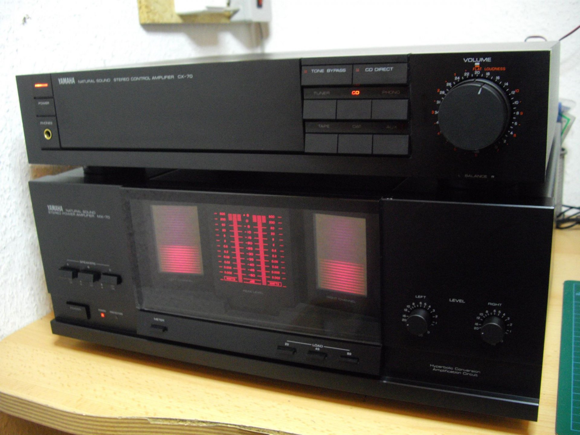

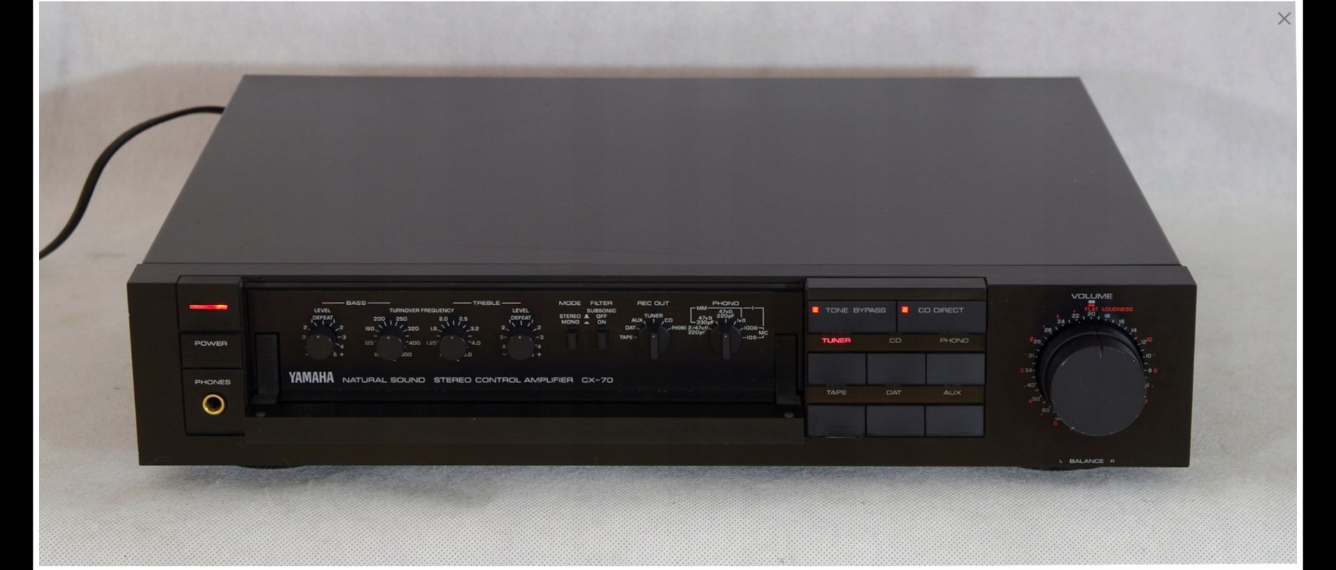

Δεν ξέρω παιδιά αλλά στον δικό μου προενισχυτή είναι ρυθμιζόμενο (μαζί στο ποτενσιόμετρο του volume) κ όταν το έχω στο maximum δηλαδή 0db κ ακούω περίπου στην μέση δηλαδή αρκετά δυνατά, έχω παρατηρήσει ότι ακόμη κ πάνω από τα 3/4 του volume αν πειράξω την ρύθμιση του loudness διαφοροποιείται η χροιά αλλά κ η ένταση του ήχου, ασχέτως στάθμης volume..
Δηλαδή δείχνει να λειτουργεί σε όλο το φάσμα του volume..
Το έχω τεστάρει πολλές φορές..
Δηλαδή αν μειώσω το loudness στο ελάχιστο, κ βάλω το volume στο τέρμα η ένταση δεν είναι πάρα πολύ μεγάλη..
Αυτό συμβαίνει σε όλους τους προ και ολοκληρωμένους της ΥΑΜΑΗΑ και μόνο σ'αυτή συναντάς τη "συμπεριφορά", όπως την περιέγραψες του loudness. Ουσιαστικά είναι flat η θέση και μειώνοντας το ποτενσιόμετρο "κερδίζεις" σε φάσμα συχνοτήτων με ταυτόχρονη μείωση του volume control.
Οντως!!
Εχω αλλάξει πάρα πολλά ενισχυτικά κ μόνο σε αυτόν συνάντησα αυτήν την"συμπεριφορά" όπως λές!
Το προτιμώ πάντως έτσι ρυθμιζόμενο κ με αυτήν την συμπεριφορά, από ότι σε άλλους με μόνο On - Off..
Αν κ το έχω μονίμως στο flat!!

Γιατί εκεί από την ένδειξη του προ δείχνει να είναι τέρμα ώς ρύθμιση..
[DOUBLEPOST=1550750086][/DOUBLEPOST]Αν προσέξεις στον προενισχυτή πάνω δεξιά στο volume θα δείς την ένδειξη flat δηλ στο τέρμα της ρύθμισης..
Κάτι στραβό έχουν κάνει εδώ. Το σωστό loudness λειτουργεί όπως περιέγραψε ο Mr Spock παραπάνω.

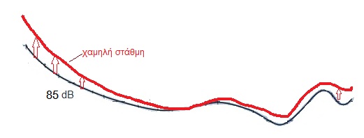

Επειδή τώρα, όλα σχεδόν τα κείμενα που πραγματεύονται το θέμα, δίνουν τα ρέστα τους να το καταστήσουν δυσνόητο, ξεχνώντας να τονίσουν την κεντρική ιδέα με κάποιο απλό και άμεσα καταληπτό παράδειγμα, ιδού μία δωρεάν συνεισφορά από τον ευεργέτη toulou :
1. Ρίχνουμε μια ματιά σε κάποιο διάγραμμα των καμπύλων ίσου loudness, και επικεντρώνοπυμε το βλέμμα μας σε μία από αυτές. Τι λέει αυτή χοντρά-χοντρά; Οτι χρειάζεται μεγαλύτερη διέγερση στα μπάσα (και σε πολύ μικρότερο βαθμό στα πρίμα) ωστε να ακουστούν το ίδιο δυνατά με τα μεσαία. Απλό, το ξέρουμε, μπιγκ ντηλ.
2. Ωραία. Κοιτάμε λοιπόν την μαύρη καμπύλη των 85dB του ορνιθοσκαλίσματος που ποστάρει ο toulou.
Τι είναι αυτή; Ο τρόπος που άκουγε το αυτί των τύπων που μαγείρεψαν τα CD μας - θεωρητικά... στη πράξη συχνά μιξάρουν στα 90+++ γιατί έχουν το ίδιο σύνδρομο με συμπαθές λόμπυ του α-βου-σάιτ :)
Στην πραγματικότητα δεν έκαναν τίποτα περίεργο, ούτε μπάσα ούτε πρίμα ενίσχυσαν επι τούτου, απλά μίξαραν την μουσική όπως αυτοί θεωρούσαν σωστό, και ασυναίσθητα η καμπύλη πέρασε στο προϊόν.
3. Ας πούμε τώρα οτι αποφασίζουμε να ακουσουμε το CD σε χαμηλή στάθμη.
Αν σύρουμε την αντίστοιχή της καμπύλη ίσου loudness (κόκκινη στο ορνιθοσκάλισμα) πάνω στην μαύρη, βλέπουμε οτι τα άκρα της είναι υπερυψωμένα, και μάλιστα τόσο περισσότερο όσο πιο σιγά ακούμε --> Είμαστε δηλαδή πιο αναίσθητοι στα άκρα του φάσματος στις χαμηλές στάθμες, απ' ότι στην στάθμη των 85dB, και χρειαζόμαστε μεγαλύτερη διέγερση για να τα ακούσουμε το ίδιο δυνατά με την μεσαία περιοχή.
Με άλλα λόγια, για να ακούσουμε σε χαμηλή στάθμη την ίδια ισορροπία χαμηλών-μεσαίων-υψηλών με αυτήν που άκουγαν στην κονσόλα, την ίδια ισορροπία βασικής-αρμονικών (χροιές) των οργάνων, την ίδια ισορροπία της ενορχήστρωσης, πρέπει να ανεβάσουμε αρκετά τα μπάσα, και σε χαμηλότερο βαθμό τα πρίμα (το διάγραμμα έγινε πρόχειρα δεν είναι σωστό).
Και πρέπει να τα ανεβάσουμε λόγω του αυτιού μας, όχι των μηχανημάτων - όποια κι' αν είναι αυτά.
Αυτό κάνει το "κουμπί" του loudness, που πρέπει να είναι μεταβλητό, γιατί απαιτείται διαφορετική εξισορρόπηση για κάθε διαφορά στάθμης κονσόλας-καναπέ.
14.443
12.133
Ωραία τα είπες. Βάλε, αν βρεις και εκείνο το διάγραμμα που δείχνει τη διαφορά στις 2 καμπύλες σε όλες τις στάθμες. Κάπου είχε ανέβει, αλλά χάθηκε στο χρόνο.
Αυτό ζήτησα και εγώ στο ποστ #23. Δεν είχα πάρει είδηση οτι υπήρχε, και τις καμπύλες που χρησιμοποιώ στο EQ του Foobar τις έφτιαξα μόνος μου, με την διαδικασία του ποστ #21, παίρνοντας σαν βάση την καμπύλη ίσου loudness των 85dB.
Υπ' όψιν οτι ακούγονται φυσικότατα (καμία σχέση με το απλό "κουμπί"), και όχι δεν χρησιμοποίησα το EQ των 30 περιοχών. Αυτό δεν χρειάζεται, καθώς η ρύθμιση είναι στο περίπου ο,τι και να κάνεις, για πολλούς λόγους που ισχύουν όλοι μαζί συγχρόνως. Παρ' όλα αυτά το αποτέλεσμα εξακολουθεί να ακούγεται απόλυτα αλληθοφανές.
