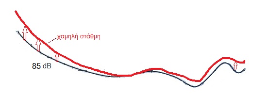

2. Ωραία. Κοιτάμε λοιπόν την μαύρη καμπύλη των 85dB του ορνιθοσκαλίσματος που ποστάρει ο toulou.
Τι είναι αυτή; Ο τρόπος που άκουγε το αυτί των τύπων που μαγείρεψαν τα CD μας - θεωρητικά... στη πράξη συχνά μιξάρουν στα 90+++ γιατί έχουν το ίδιο σύνδρομο με συμπαθές λόμπυ του α-βου-σάιτ :)
Στην πραγματικότητα δεν έκαναν τίποτα περίεργο, ούτε μπάσα ούτε πρίμα ενίσχυσαν επι τούτου, απλά μίξαραν την μουσική όπως αυτοί θεωρούσαν σωστό, και ασυναίσθητα η καμπύλη πέρασε στο προϊόν.

Οχι, να μιξάρεις στη στάθμη που πιστεύεις οτι θα σε ακούσει το κοινό σου.
Αν όντως σε ακούσει σε αυτή τη στάθμη, δεν θα χρειασθεί να πατήσει κανένα "μαγικό κουμπί", θα ακούσει (ιδανικά-->αν ο χώρος και το σύστημά του δεν κάνουν τερτίπια) την ισορροπία που εσύ διάλεξες κατά την μίξη.
Αν σε ακούσει πιο σιγά πρέπει να προσθέσει loudness για να ακούσει την ίδια ισορροπία (και αν σε ακούσει πιο δυνατά πρέπει... να αφαιρέσει!!, αλλά αυτό δεν το κάνει κανείς :)
Οι στουντιάδες το έχουν ψάξει το θέμα και ένας γκουρού τους στο όνομα του οποίου (δεν το θυμάμαι) αρκετοί πίνουν νερό, μιλάει για την "magical 83dB equal loudness curve" ή κάτι τέτοιο (ψάξε και θα τον βρεις).
Λογικό - κάπου εκεί στα 83~85 ακούμε οι περισσότεροι μουσική συνειδητά μεν όχι εκκωφαντικά δε, ενώ εξασφαλίζεται και ένα επι πλέον περιθώριο 20dB (τόσο φτάνει η συντριπτική πλειοψηφία των ηχογραφήσεων του εμπορίου) για μέγιστες στάθμες που δεν απαιτούν εξωτικά συστήματα για να αναπαραχθούν.
Στις συζητήσεις τώρα ανα τα φόρουμ, παραδέχονται οτι συχνά-πυκνά-πυκνά μιξάρουν ακούγοντας πολύ υψηλότερα από τα 83dB λόγω... κα@λας, κουφαμάρας, αλλά και προς εντυπωσιασμό του πελάτη που παρευρίσκεται στη μίξη

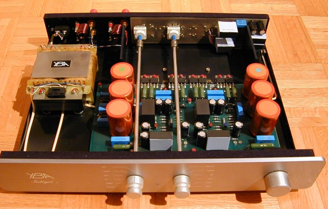

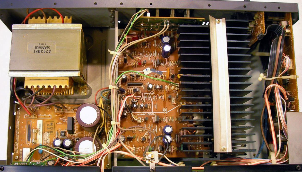

Και με αφορμή την αντιπαράθεση πιο πίσω..... κατά το παρελθόν οι ενισχυτές που φορούσαν αυτήν την ομορφιά (και όχι μόνο), συνήθως _ συνοδεύονταν και απ' την σχετική ακαταστασία στο εσωτερικό, με τον ανάλογο αντίκτυπο στο ηχητικό αποτέλεσμα. Στον αντίποδα, κάποιοι... άλλοι κατασκευαστές που εστίαζαν (και εστιάζουν) στον απαιτητικό μουσικόφιλο, θεωρούσαν (και θεωρούν) ότι όλα αυτά τα ρυθμιστικά δεν προσφέρουν τίποτα ουσιαστικό, αντιθέτως χρωματίζουν το πρόγραμμα.
Τα 2 μηχανάκια στις φωτό κυκλοφορούσαν το 1990 στην Ελληνική αγορά και στόχευαν σε διαφορετικό (απ΄ όλες τις απόψεις) "πελατολόγιο".
Δυο τρεις μεγάλοι που ακόμα "στολίζουν" τις προσόψεις τους το κάνουν για τους ρομαντικούς και τους... ''μερακλήδες''.
