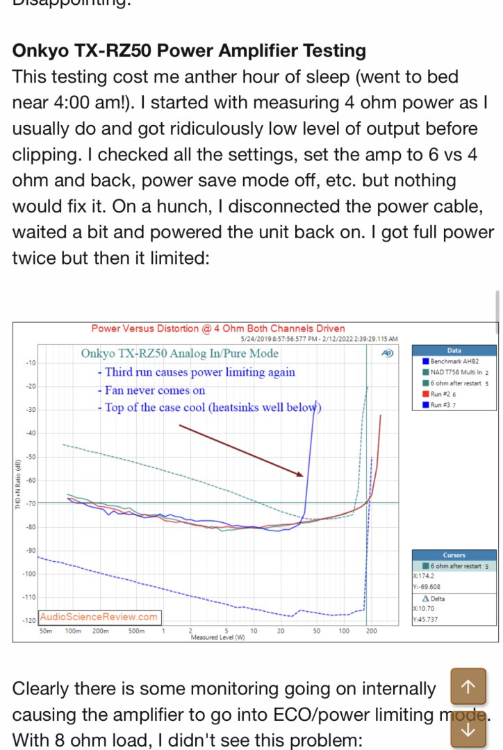

Πάμε τώρα στο RZ50 .
Τα ηχεία που έχεις θέλουν πολλά ρεύματα , η εταιρία δίνει ονομαστική αντίσταση 4-8 ohm που σημαίνει ότι στη πράξη ίσως πέφτουν και κάτω από τα 4 .
Πες ότι είναι τελείως τίμιοι και ότι όντως η ελάχιστη είναι 4 ,
δες το παρακάτω γράφημα από το review που διάβασες.
Αυτό το πινακακι δείχνει τι γίνεται όταν ο ενισχυτής βλέπει τα 4ohm αντίστασης των ηχείων σου.
Μπαίνει αυτόματα σε κάτι σαν eco mode και τα μέγιστα καθαρά w που μπορεί να ταΐσει τα ηχεία είναι μόλις 25!!

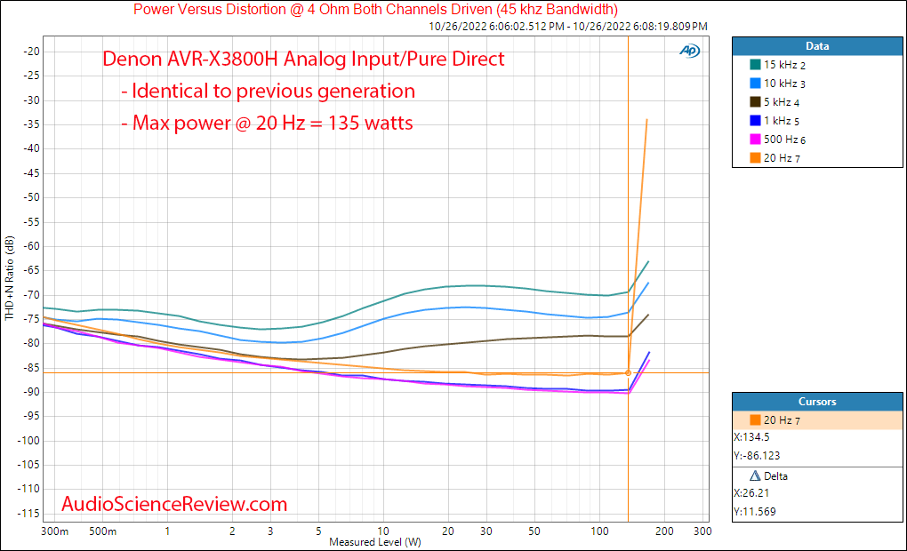

Δες τώρα ο 3800 τι κάνει στα 4ohm
Ξεπερνάει τα 100w .
Δεν τίθεται θέμα σύγκρισης .
