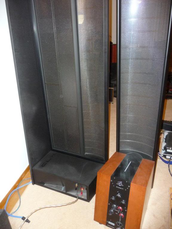

Υπάρχουν όμως και άλλα αξια λόγου χαρακτηριστικά που διέπουν την «κυλινδρική» μονάδα της MARTIN LOGAN.
A) Έχει καλύτερη οριζόντια διασπορά από τις επίπεδες μονάδες. Δεν είναι όμως πολύ μεγάλη. Αυτό αυτόματα την καθιστά ιδανική για την χρήση σε συμβατικούς χώρος γιατί περιορίζονται εξαιρετικά οι ανεπιθύμητες ανακλάσεις από τους πλευρικούς τοίχους!
Β) Έχει «μηδενική» διασπορά στον κατακόρυφο άξονα! έτσι το ηχητικό αποτέλεσμα δεν επηρεάζεται από το πάτωμα ή το ταβάνι!

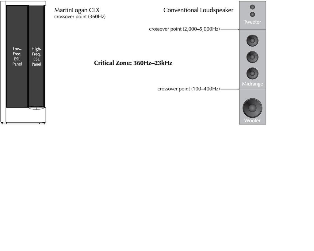

Γ) Έχει απόλυτη-αποκλειστική διαχείριση της περιοχής 350Hz-20000Khz . Δεν υπάρχει «κρος» στις πιο ευαίσθητες για το ανθρώπινο αυτί συχνοτικές περιοχές . Αυτό είναι κάτι που σχεδόν κανένα συμβατικό ηλεκτροδυναμικό ηχείο δεν μπορεί να αποφύγει. Και είναι γνωστό-αποδεκτό ότι και το καλύτερα σχεδιασμένο κροσόβερ αφήνει το ανεπιθύμητο ίχνος του στην ηχητική συμπεριφορά του ηχείου (ειδικά όταν η συχνότητα διαχωρισμού εντοπίζεται στην περιοχή 900-5000 Hz).

D
deleted user 10898
δεν καταλαβαινω γιατι να εχει συχνοτικη "ανισσοροπια"... οταν υπαρχει μονο ΕΝΑ σημειο κροσσ, τοσο χαμηλα, που "δενει" δυο ηλεκτροστατικες μεμβρανες μαλιστα (οχι μεβρανη-κονο οπως πχ τα σαμιτ) , ολα ειναι υπερ της συχνοτικης ισσοροπιας. ετσι δεν ειναι?

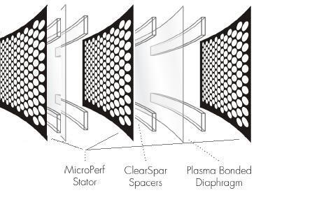

Η ΜΟΝΑΔΑ ΤΩΝ ΧΑΜΗΛΩΝ
Η εταιρία εδώ δίνει «ρέστα»! Για πρώτη φορά χρησιμοποιείται (σε μαγνητοστατικό ή ηλεκτροστατικό πάνελ ηχείο) ένα σύστημα δύο παραλλήλων επίπεδων (και όχι κυλινδρικών ομοαξονικών) μεμβρανών . Τρεις στάτορες έχουν αναλάβει να τις θέσουν σε κίνηση .
Και εδώ αρχίζει ένα πολύπλοκο παιχνίδι με την μέθοδο φόρτισης αυτού του συστήματος!
Ένα παιχνίδι που εκμεταλλεύεται τις «φάσεις» , την απόσταση των μονάδων και την «μερικά αναδιπλωμένη» μπάφλα του
ηχείου .Έτσι ενώ στην αρχή δίνεται η αίσθηση ότι έχουμε να κάνουμε με μια καθαρά δίπολη λειτουργία με τις μεμβράνες να κινούνται παράλληλα σε μια ιδιότυπη ισοβαρική διάταξη με λίγο ψάξιμο διαπιστώνεται ότι η πραγματικότητα αποκλίνει ελαφρά από αυτό !
Επίσης το στέλεχος της μπάφλας που είναι κάθετο στο επίπεδο της μονάδας των χαμηλών αφενός (λειτουργώντας ως «κυματοδηγός») συμβάλλει στον έλεγχο των ακυρώσεων (και όχι μόνο) και αφετέρου εξασφαλίζει δομική σταθερότητα και ακαμψία στο ηχείο.
Το στέλεχος αυτό εκτός των άλλων συνεισφέρει στο γεγονός ότι το ηχείο από πλευράς σταθερότητας και ακαμψίας είναι μακράν το καλύτερο πάνελ ηχείο που έχω συναντήσει (με εξαίρεση ίσως τα QUAD ESL-2805 , ESL-2905 ). Οι πειραματισμοί της εταιρίας πάνω στο σύστημα των διπλών μεμβρανών φημολογείται ότι είχαν αρχίσει πριν περίπου 20 χρόνια .
Η πρώτη προσπάθεια αφορούσε σε καθαρά δίπολη ακτινοβολία με τις μεμβράνες να κινούνται παράλληλα με την ίδια κατεύθυνση και μέτρο ταχύτητας . Και σε αυτήν την διάταξη υπήρχαν πλεονεκτήματα. Πλεονεκτήματα που μάλλον οφείλονται στον «ισοβαρικό» χαρακτήρα και κυρίως στο γεγονός ότι λειτουργώντας τις δύο μεμβράνες με αντίθετη «πολικότητα» δημιουργείς δίπολη εκπομπή «διπλάσιας δύναμης» για δεδομένη τάση πόλωσης στους στάτορες .

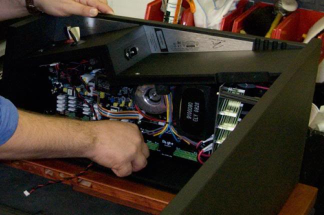

ΤΑ "ΗΛΕΚΤΡΟΝΙΚΑ" ΤΟΥ ΗΧΕΙΟΥ
Στο πίσω μέρος του ηχείου βρίσκεται ένα μεγάλο ασύμμετρου σχήματος κουτί , στο εσωτερικό του οποίου φιλοξενούνται το κροσσόβερ του ηχείου , το τροφοδοτικό του ( δεν πρέπει να ξεχνάμε ότι τα ηλεκτροστατικά «μπαίνουν» στην μπρίζα) και οι μετασχηματιστές «εισόδου» που παίρνουν το σήμα από το κροσσόβερ και αφού το μετατρέψουν σε «υψηλής τάσης» τροφοδοτούν τους στάτορες.
Το κροσσόβερ του ηχείου είναι 2ης τάξης και υλοποιείται με εξαιρετικά υλικά (πηνία αέρος ,πυκνωτές πολυπροπυλενίου και αντιστάσεις με επίστρωση φύλλων οξειδίων αλουμινίου).
Ο μετασχηματιστής εισόδου για τα χαμηλά είναι E.I.core για καλή δυναμική συμπεριφορά και «γραμμική» συμπεριφορά στην περιοχή. Αντίθετα ο μετασχηματιστής εισόδου για τις μη χαμηλές συχνότητες είναι τοροειδής για «καλύτερη λεπτομέρεια και αναπαραγωγή υψηλών συχνοτήτων». Η πρόσβαση στο εσωτερικό του κουτιού είναι σχεδόν αδύνατη , ένας πραγματικός γρίφος!
2.868
250
Απάντηση: MARTIN LOGAN CLX -review
Μιλώντας για μετασχηματιστές εισόδου προκύπτει εύλογα το ερώτημα: Γιατί η εταιρία δεν έφτιαξε μια έκδοση της ναυαρχίδας της ενεργή με λαμπάτους ενισχυτές "υψηλής τάσης" που θα οδηγούσαν κατευθείαν τις μεμβράνες χωρίς παρεμβολή- ύπαρξη μετασχηματιστών εξόδου στους ενισχυτές και εισόδου στα ηχεία;;;
Μια τέτοια «καθαρή-direct» λύση-προοπτική ακούγεται ιδιαίτερα ελκυστική!!! Από τα λίγα που γνωρίζω υπάρχουν σήμερα και κατάλληλα τρανζίστορ που θα μπορούσαν να χρησιμοποιηθούν σε ενισχυτές μη λαμπατους που θα μπορούσαν να οδηγήσουν άμεσα τις ηλεκτροστατικές μονάδες. Το μόνο που μπορώ να υποθέσω είναι ότι κανείς δεν ασχολήθηκε με αυτό το θέμα έως σήμερα ….

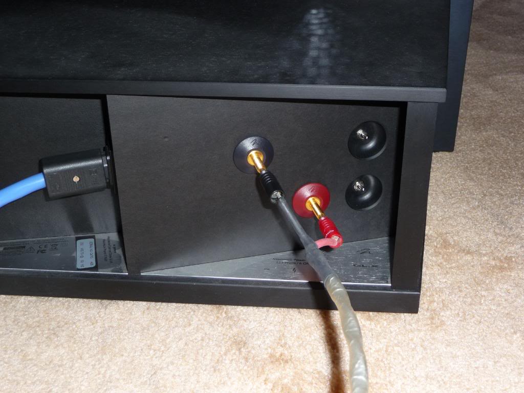

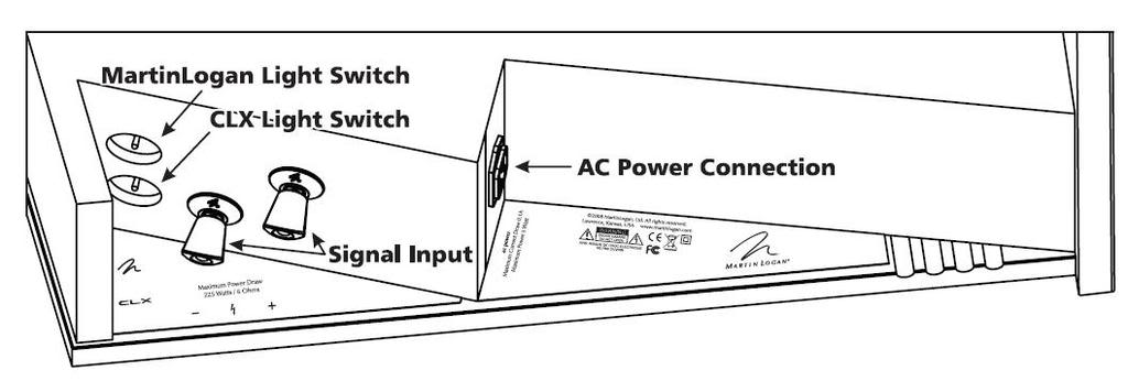

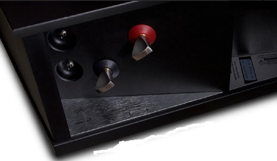

Εξωτερικά το κουτί έχει την υποδοχή IEC της ρευματοδοσίας , δύο διακόπτες που ενεργοποιούν φωτιζόμενα λογότυπα και δύο μπόρνες εξαιρετικής ποιότητας που δέχονται όμως μόνο (;;;;!!!) δίχαλα.
Το καλό το παλληκάρι όμως στην ανάγκη ξεπερνάει το πρόβλημα εύκολα με τον εξής απλό τρόπο :
Δύο όμως μπόρνες σημαίνει αδυναμία διπλοκαλωδίωσης ! Το μόνο που μπορώ να υποθέσω για την επιλογή αυτή είναι ότι η ανυπαρξία ηλεκτροδυναμικών μεγαφώνων συνεπάγεται και ανυπαρξία «επιστροφών (back) EMF” . Και ίσως η MARTIN LOGAN θεωρεί ότι η μόνη ανάγκη διπλοκαλωδίωσης είναι ο έλεγχος των «back EMF” προβλημάτων.
Εδώ ίσως πρέπει να συμπληρώσω (για όσους το θεωρούν σημαντικό) ότι η εταιρία παρέχει ανάμεσα στα παρελκόμενα που συνοδεύουν την συσκευασία και δύο εξαιρετικής κατασκευής και φινιρίσματος καλώδια τροφοδοσίας!

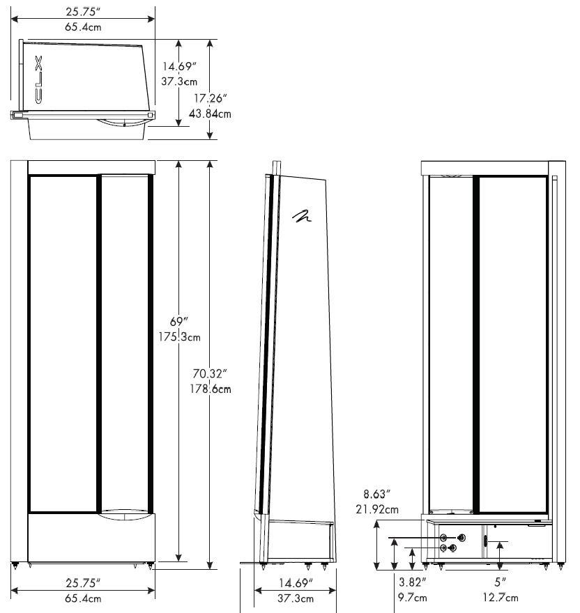

ΟΙ ΔΙΑΣΤΑΣΕΙΣ ΚΑΙ Η ΣΤΗΡΙΞΗ
Οι διαστάσεις του ηχείου φαίνονται στα γραφήματα που ακολουθουν. Η στήριξη του μπορεί να γίνει με συμβατικά ποδαράκια ή με spikes. Αμφότερα έχουν εξαιρετική ποιότητα
και προσφέρουν ευρύτατη επιλογή σε κλίσεις κάθε είδους και μορφής.

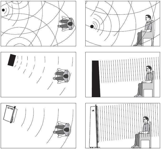

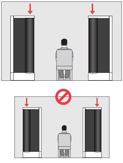

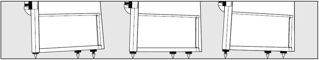

Η ΤΟΠΟΘΕΤΗΣΗ
Τα ηχεία τοποθετούνται αποκλειστικά με τις μονάδες μεσουψηλών προς "τα μέσα" !

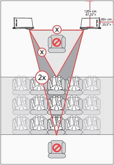

Οι επιτρεπτές αποστάσεις από τους τοίχους και οι ιδανικές θέσεις ακρόασης φαίνονται στα γραφήματα που ακολουθούν. Οι ιδανικές θέσεις ακρόασης είναι οι τρείς που ανήκουν στο έντονα γραμμοσκιασμένο μη κυρτό τετράπλευρο που καθορίζεται από τα τέσσερα κόκκινα ευθύγραμμα τμήματα που συνδέουν τα ηχεία με την περιοχή ακρόασης ! Και οι άμεσα γειτονικές τους αποδεικνύεται στην πράξη ότι είναι ικανοποιητικές (όχι όμως τέλειες όπως οι τρείς κεντρικές).

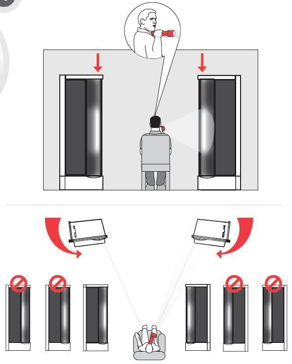

Η κλίση των ηχείων ως προς τον οριζόντιο άξονα προσδιορίζεται με την βοήθεια ενός φακού . Σκοπεύοντας από την θέση ακρόασης η περιοχές της κυλινδρικής μεμβράνης που θα πρέπει να φωτίζονται ιδιαίτερα θα πρέπει να είναι αυστηρά αυτές που φαίνονται στις παρακάτω εικόνες:
