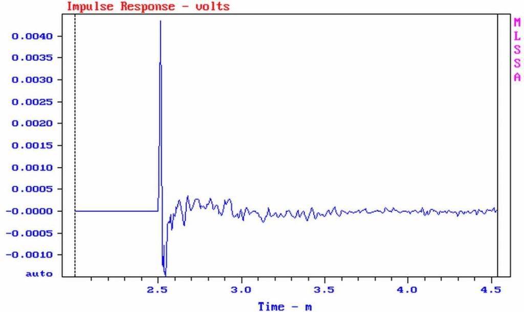

Όταν μιλάμε για υλοποιήσεις τεχνολογίας αιχμής, και αναλόγου τιμής κόστους, καλό είναι και τα δυό να συμβαδίζουν ποιοτικά. Είναι σαν τη γυναίκα του Καίσαρα, πρέπει να είναι αλλά και να φαίνεται τίμια. Το ένα μόνο δεν αρκεί.
Π.χ. στο impulse responce το CLX μετράει παραπάνω από καλά. Φτάνει τόσο για να μπορεί να αποδώσει φυσικά το μουσικό περιεχόμενο. Αλλά και στη ευαισθησία δεν τα πάει άσχημα, δεδομένης της μεγάλης κινούμενης επιφάνειας. :107:

ΑΠΟΣΒΕΝΥΟΜΕΝΑ ΔΙΑΓΡΑΜΜΑΤΑ
Περίεργη συμπεριφορά με όχι ιδιαίτερα γρήγορη απόσβεση, ακόμη και στις ψηλές συχνότητες , με έντονη "διατήρηση" ενέργειας στην μεσοϋψηλή περιοχή!

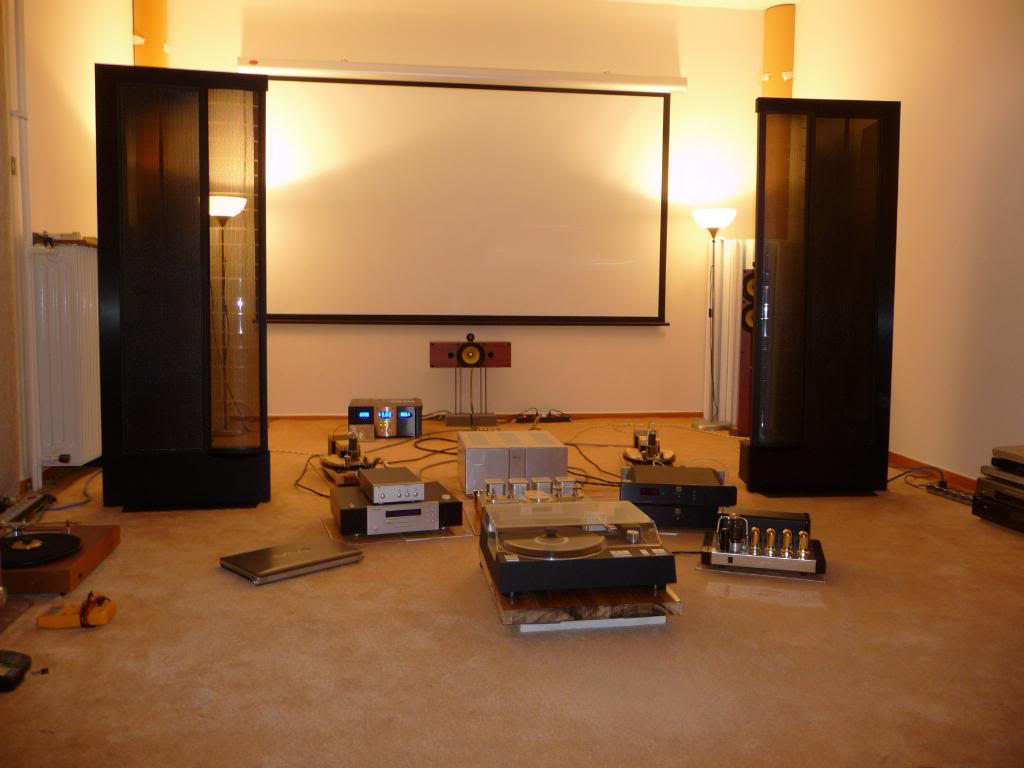

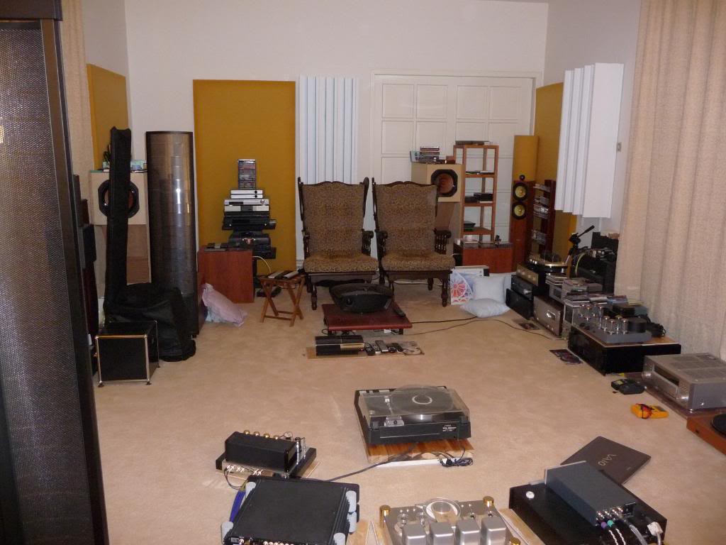

3) Χρησιμοποιήθηκε ο γνωστός σε πολλούς χώρος μου . Ο χώρος αυτός έχει καλά χαρακτηριστικά αντήχησης και διάχυσης. Χρησιμοποιούνται
απορροφητές , διαχυτες και resonators .

α--- Ένα σύστημα τρανζιστοράτο με full-true balanced συσκευές σε full balanced συνδεσμολογία (ακόμη και η ψηφιακή διασύνδεση transport-da converter ήταν AES-EBU).
Ακούστηκαν πάρα πολλά μηχανήματα και τελικά επελέγη ο συνδυασμός που μου φάνηκε ότι είχε τον πιο ουδέτερο-«διάφανο» και «monitor” χαρακτήρα.
Το σύστημα αυτό είχε αποτελέστηκε από τις παρακάτω συνιστώσες.
ΠΗΓΗ : Το εξαιρετικό transport (δεν είναι πλήρες CD player ) ADVANCE MCD 403 CD DRIVE.
+ Το γνωστό σε όλους DAC WEISS MINERVA.
ΠΡΟΕΝΙΣΧΥΤΗΣ
: SIM AUDIO MOON P 5 DIFFERENTIAL DUAL MONO PREAMPLIFIER
ΤΕΛΙΚΟΣ ΕΝΙΣΧΥΤΗΣ :
VIOLA SYMPHONY

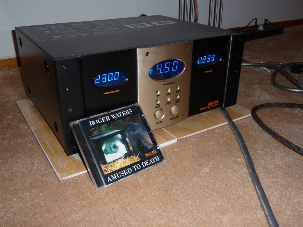

ΗΛΕΚΤΡΟΜΗΧΑΝΙΚΟΣ ΣΤΑΘΕΡΟΠΟΙΗΤΗΣ ΤΑΣΗΣ-ΦΙΛΤΡΟ ΡEYMATOΣ:
MONSTER AVS 3000
ΚΑΛΩΔΙΑ ΔΙΑΣΥΝΔΕΣΗΣ :
TRANSPORT-DA CONVERTER ======AURAL SYMPHONICS “digital standard” (aes-ebu)
DA CONVERTER-PREAMPLIFIER======== XLO balanced
PREAMPLIFIER-POWER AMPLIFIER ======TRIBUTARIES silver SCA-B
ΚΑΛΩΔΙΑ ΗΧΕΙΩΝ ========SYNERGISTIC alpha speaker wire.
Στα ηχεία χρησιμοποιήθηκαν καλώδια ρευματοδοσίας BLACK RHODIUM , και στις άλλες συσκευές κυρίως ISOL-8 και ULTRALINK .
Τα interconnect και των ηχείων επελέγησαν ανάμεσα σε πολλά άλλα γιατί εκτίμησα ότι έδιναν το καλύτερο ηχητικά αποτέλεσμα στο δεδομένο σύστημα. Τα καλώδια ρεύματος επελέγησαν με βάση την ποιότητα επαφών που παρείχαν .

Αυτά τα συστήματα συνδέθηκαν έτσι ώστε να εναλλάσσονται εύκολα και γρήγορα για κέρδος χρόνου και λειτουργικότητα. Αφορούσαν όμως όπως προείπα μόνο τους 4 επισκέπτες. Ο πέμπτος και εγώ είχαμε την ευκαιρία (ειδικά εγώ ) να ακούσουμε και πλήθος άλλων μηχανημάτων . Επίσης να ακούσουμε αναλογικές πηγές , άλλες ψηφιακές πηγές και ψηφιακό πρόγραμμα υψηλής ανάλυσης από PC.
