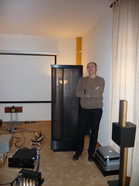

ΟΙ ΕΝΤΥΠΩΣΕΙΣ ΤΟΥ ΝΙΚΟΥ ΑΝΤΩΝΟΠΟΥΛΟΥ :
Με τον Βασίλη τον Τσαντουλή με συνδέει μια μακρόχρονη φιλία. Γνωριστήκαμε την δεκαετία του 70 όταν εκείνος ήταν φοιτητής και εγώ μαθητής στις τελευταίες τάξεις του Λυκείου. Χρειαζόμουν βοήθεια στα Μαθηματικά και μου συστησαν τον Βασίλη. Έμαθα αρκετά πράγματα στα μαθηματικά . Εκεί όμως που έγινα ξεφτέρι ήταν τα στερεοφωνικά ! Ο Βασίλης μου μετέφερε την αγάπη του για το χόμπι. Έκτοτε η πορεία μας είναι κοινή. Με δεδομένο ότι ταιριάζουμε σε πολλούς τομείς ενδιαφερόντων γίναμε φίλοι και τελικά συγγενείς. Μας συνδέει η αγάπη για την φύση ,τα ταξίδια ,τα sport , τις τέχνες και το διάβασμα. Κυρίως όμως η αγάπη για την μουσική και τα ηχητικά μηχανήματα. Μαζί παρακολουθούμε τις σημαντικότερες συναυλίες ξεκινώντας από το Μέγαρο και φθάνοντας στο Halfnote.Μαζί επίσης συνήθως πηγαίνουμε επί δεκαετίες στις εκθέσεις hifi και εικόνας.
Παρακολουθώντας την πορεία του Βασίλη επί 35 τουλάχιστον χρόνια στην επαφή του με τα μηχανήματα ήχου είχα την ευκαιρία να γνωρίσω αυτό τον περίεργο χώρο της τεχνολογίας υπό καθεστώς καθημερινής χρήσης . Απογοητευτήκαμε δεκάδες φορές από πανάκριβα και πολυδιαφημισμένα μηχανήματα και αξεσσορις ενώ ξαφνιαστήκαμε ευχάριστα από μηχανήματα που κανένας συνηθισμένος χαιφιντελίστας δεν θα αντιμετώπιζε σοβαρά . Τα ευτράπελα και τα κωμικοτραγικά που ζήσαμε κατά τις εκατοντάδες δοκιμών θα μπορούσαν να γεμίσουν πολλές σελίδες . Ενδεικτικά αναφέρω τον SANYO P55 που πέταξε ο Βασίλης τσαντισμένος από τον 5ο όροφο στον δρόμο επειδή αδυνατούσε να οδηγήσει τα B&W 801 που ο Βασίλης είχε εκείνη την εποχή. Το περίεργο ήταν ότι μετά την πτώση και την επαφή διαδοχικά με πολλές τέντες το τραυματισμένο μηχάνημα εξακολουθούσε να λειτουργεί . Μάλιστα ακουγόταν και ευκρινώς το γουργουρητό του φρέον που έψυχε τα τρανζίστορ εξόδου . Τότε ο Βασίλης απεφάσισε ο επόμενος ενισχυτής του να είναι πάλι γιαπωνέζικος. Για λόγους αντοχής και αξιοπιστίας .Έφερε τότε τους πολυδιαφημισμένους μονοφωνικούς KENWOOD LO 8M . Ημουν σπίτι του όταν τους παρέλαβε .Τους συνδέσαμε με τα 801 (με sigma drive για όσους θυμούνται ). Τους ανάψαμε να ζεσταθούν και πήγαμε στο διπλανό δωμάτιο για να δούμε ένα ποδοσφαιρικό αγώνα .Σε 2 λεπτά σύννεφα λευκού δύσοσμου καπνού γέμισαν το σπίτι . Οι LO 8M είχαν κάψει τους μετασχηματιστές τροφοδοσίας και όχι μόνο . Οι ενισχυτές επισκευάστηκαν από τον Θ. Σπίνουλα στην εταιρία ηλεκτρονικών που τότε εργαζόταν. Το συμβάν όμως μαζί με πολλά άλλα που ακολούθησαν οδήγησαν σε ένα σαφές συμπέρασμα . Σε θέματα αξιοπιστίας και ηχητικής συμπεριφοράς τίποτα σχεδόν δεν είναι απόλυτα προβλέψιμο σε αυτό το χόμπι.
Τα MARTIN LOGAN CLX τα περιμέναμε πως και πως. Ειδικά εγώ ! Επί 18 χρόνια συμβιώνω με πάνελς (όλες οι εκδόσεις του ANALYSIS OMEGA). Έχω καταλήξει ότι κάποια πράγματα είναι αδύνατον να γίνουν από κουτιά. Αυτό δεν σημαίνει ότι τα πάνελς δεν έχουν αδυναμίες . Το τελικό ισοζύγιο όμως τα φέρνει πιο κοντά στα γούστα μου. Είχαμε ακούσει πολλά και διαβάσει πολλά για τα CLX . Τι θα ακούγαμε τελικά ;
Τα ηχεία κάποια στιγμή ήλθαν. Ταλαιπωρηθήκαμε πολύ με την αποσυσκευασία τους , την μεταφορά και την τοποθέτησή τους . Στην αρχή τα στήσαμε όπως πρότεινε η εταιρία. Οι πρώτες εντυπώσεις ήταν εξαιρετικές ! Ο Βασίλης όμως έχει συνηθίσει στην κορυφαία σε διαστάσεις και ελευθερία από τα ηχεία εικόνα που δίνουν τα summit στον χώρο του. Το μεγάλο μέγεθος των clx περιόριζε εμφανώς την μεγαλειώδη αυτή πανοραμικότητα. Έτσι ο Βασίλης αποφάσισε να παραβιάσει τις εντολές για τις αποστάσεις από τους πλαϊνούς τοίχους. Πλησίασε τα ηχεία στους πλαϊνούς τοίχους. Αυτό χάλασε εν μέρει τον ήχο αλλά βοήθησε πολύ στην εικόνα. Ο ήχος έγινε ελαφρά πιο λεπτός και έχασε λίγο στα άκρα.
Έφυγε όμως η κλειστοφοβικότητα που δημιουργούσαν τα μεγάλα ηχεία στο κέντρο του δωματίου. Κάναμε ακροάσεις με δεκάδες συνδυασμούς μηχανημάτων . Δοκιμάσαμε από μηχανές δεκάδων χιλιάδων ευρώ μέχρι μηχανάκια των 200 ευρώ. Δοκιμάσαμε πολλά αξέσορις . Από αναγεννητές ρεύματος της ACCUPHASE μέχρι NM PURIFIERS.
Ο Βασίλης με πίεζε να καταγράψω τις εντυπώσεις μου . Τις κατέγραψα. Την τελευταία στιγμή όμως του ζήτησα να μην τις περάσει στο site. Ποια ήταν όμως η αιτία; Την τελευταία εβδομάδα παραμονής των ηχείων στον χώρο του Βασίλη κάναμε πάμπολλες δοκιμές. Μελετήσαμε εμπειρικά αλλά και με προσομοιώσεις στο pc τις θέσεις ηχείων και ακροατών.
Τα ηχεία άλλαξαν τελείως θέση. Οι αποστάσεις από τον πίσω τοίχο μειώθηκαν και από τους πλαϊνούς αυξήθηκαν. Ο βιντεοπροβολέας και οι περιορισμοί του διώχτηκαν από τον χώρο και οι θέσεις ακρόασης μπόρεσαν να γίνουν ιδανικές . Παράλληλα ένας audio research reference 3 πήρε την θέση της προενίσχυσης . Οι ακροάσεις την τελευταία εβδομάδα έγιναν αποκλειστικά με ψηφιακό υλικό 24/192 από pc και από πικαπ χρησιμοποιώντας μόνο δίσκους άμεσης κοπής και 45 στροφών. Τελικά το να χρησιμοποιείς κοινά cd σε ένα τέτοιο ηχείο είναι σαν να χρησιμοποιείς κοινά DVD ή συμβατικό τηλεοπτικό πρόγραμμα σε ένα DILA ή σε μια KURO. Είναι αδύνατον να εντοπίσεις τα όρια των μηχανημάτων αυτών χωρίς την χρήση τουλάχιστον blue ray ή τηλεοπτικές δορυφορικές HD εκπομπές. Ειδικά στα CLX οι διαφορές που αποκαλύπτονται είναι πολύ μεγάλες . Πολύ μεγαλύτερες από οποιοδήποτε ηχείο έχουμε δοκιμάσει πρόσφατα. Το ηχείο αυτό λατρεύει την υψηλή ανάλυση και την αναδεικνύει με πρωτόγνωρο τρόπο.
Απαίτησα από τον Βασίλη να μην λάβει υπόψιν του το αρχικό κείμενό μου και να βάλει στο θέμα ένα μεταγενέστερο που πρόκυψε από τις ακροάσεις της τελευταίας βδομάδας.
Οι εντυπώσεις μου λοιπόν είναι οι παρακάτω:
