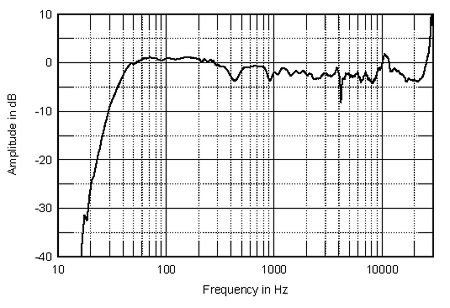

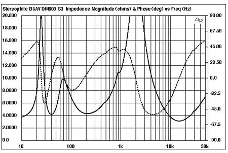

Μια χαρά 4-ωμο είναι, άριστο φορτίο.

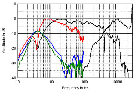

Η καμπίνα κουδουνίζει αγρίως:
Αλλά λεπτομέρειες.

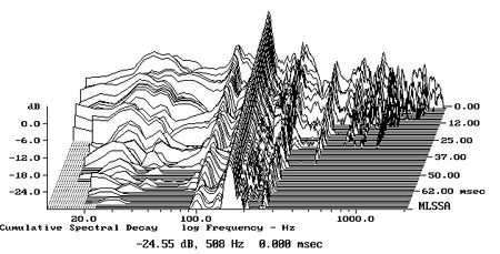

Λίγη απορρόφηση από πίσω θέλει. Τες πα.
Το μπας ριφλεξ είναι στους 40 κύκλους:
Και προδιαγράφεται για απόκριση μέχρι τους 43 κύκλους στα -3 ντεσιμπέλ, δηλαδή από 45-50 θα παίζει, παρότι φοράει 6,5-αράκια. Θαύμα θαύμα.
Γενικώς έχει άριστη απόκριση:
Και το μόνο που χρειάζεται για να δώσει όμορφο τελικό αποτέλεσμα (με το συμβιβασμό της καμπίνας που κουδουνάει), είναι σαμπ.
Τα 100 βατ ισχύος (εφόσον μπουν σαμπ) του αρκούν, δε θέλει τίποτα τρομερό.
Άρα ένα ενισχυτή 100 βατ στα 8ωμ, και σαμπ και σωστή ενσωμάτωση των σαμπ.
Αυτό είναι το "ματσινγκ" που χρειάζεται.
