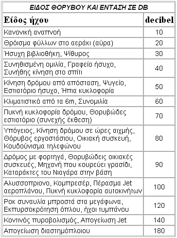

Επιθυμητή μέση στάθμη 100 db.
Δηλαδή η στάθμη κομπρεσέρ και πέρασμα jet αεροπλάνου...
ΩΡΛ να υποθέσω;
Αδιάβαστος να υποθέσω;
Όχι δεν υποθέτω.
Είσαι αδιάβαστος.
Διάβασε, μάθε, και ξαναελα αν θες.
Επίσης, μην κόβεις "πονηρά" το "πυκνή κίνηση αυτοκινήτων" και μην αφήνεις για λόγους εντυπωσιασμού το "πέρασμα jet αεροπλάνου", γιατί το αεροπλάνο μπορεί να περνάει και από 5.000μ ύψος.
Στη μέση της Τσιμισκή πάντως, που περνάνε αυτοκίνητα χαμός, δεν έχασε κανένας την ακοή του.
Όλο κουτοπονηροεξυπνάδες...

Όπως και να υπολογίσεις τη μέση στάθμη, 100 db είναι υπερβολικά πολλά για τους περισσοτερους.
Θυμίζω ότι αυτό που αποτυπώνεται περισσότερο στη μουσική είναι η διαφορά
ελάχιστης και μέγιστης δηλαδή το δυναμικό εύρος.
Αν το σύστημα περιγράφει ικανοποιητικά τα σήματα χαμηλής στάθμης δεν έχεις ανάγκη τέτοια νούμερα.
gid
8.900
10.189
Η λίστα που παρέθεσες είναι κουκουρούκου γιατί στην ίδια κατηγορία έχει πυκνή κίνηση αυτοκινήτων και κομπρεσέρ, οπότε έχασες το δίκιο σου.

Δεν χρειάζεται λίστα για να καταλάβεις πόσο μεγάλη στάθμη είναι τα διαφημιζομενα 100 db.
Σαφώς και οι λίστες αυτές είναι σχετικες και ενδεικτικες.

Ρε σείς ...πάρτε το χαμπάρι, το ΑΥΤΙ δεν ακούει 100 dB plus στις μεσαίες συχνότητες . Θα ήταν ΚΟΥΦΟΣ μετά και θά έπαιρνε μισό κουτί depon να συνέλθει.
.(.εξάλλου δε νομίζω το σύστημα του να βγάζει 130 dB στάθμες αναφοράς συνεχόμενα και όχι peak στιγμιαία...:dance2:)
58.421
144.275
Στου κουφού την πόρτα.... :lol:
Τέλος πάντων, πάνω από 105 ντεσιμπέλ στα μεσαία, δεν αντέχεται, παρά μόνον στιγμιαία, κι αυτό υπό προϋποθέσεις.
Ωστόσο τα 110 και 120 ντεσιμπέλ στο μπάσο (στιγμιαίες κορυφές) είναι απολαυστικά από όλους, και χαμπάρι δε παίρνεις τη στάθμη αυτή. ;)
Πρόκειται για αθροίσματα κρουστικης, που συμπεριλαμβάνουν υπόηχους στο φάκελο ενέργειας, και δεν είναι διόλου ενοχλητικά για κανέναν. 8-)
Όποιος έχει διαφορετική "άποψη", δεν είναι σεβαστή.:gotcha:
Απλώς δε ξέρει τι λέει, δεν το έχει ακούσει ποτέ, κι ούτε το έχει μετρήσει. :fuckyou:
Να θυμίσουμε πως μια μποτιά, φτάνει τα 134 ντεσιμπέλ στιγμιαίας στάθμης στο "λάιβ", όταν κάθεσαι συ και παίζεις ντραμς ή όταν κάτσεις δίπλα σε ένα τέτοιο τύμπανο. Δε νομίζω να κουφαθηκε κανείς όταν έκατσε δίπλα σε ένα σετ ντραμς... :lol:
Άσε που δε προτείνω σε κανέναν να προσπαθήσει να βγάλει τέτοιο φάκελο ενέργειας στην κατ'οικον αναπαραγωγή, είναι αδιανόητα ακριβό το πικ να ξεπερνάει τα 130 ντεσιμπέλ στα όρια με τους υπόηχους, μη το ψάχνετε καν... 8-)
Ωστόσο, τα 115 έως 120 είναι ένα λογικό σενάριο για στιγμιαίες κορυφές (με τον κύριο όγκο της ενέργειας να βρίσκεται στις 3 πρώτες οκτάβες), και δεν είναι δα τίποτα τρομερά ακριβό για να το υλοποιήσεις, αν και με σάλιο δε γίνεται.
Προσωπικά παίζω συνήθως σε στάθμες αναφοράς (85 μέση στάθμη και κορυφές 105) και το "τέρμα τα γκάζια" είναι στα 18 ντεσιμπέλ πάνω από τη στάθμη αναφοράς, ενώ το σετάπ αντέχει να δώσει ακόμα 5-6 ντεσιμπέλ μέχρι να αρχίσουν να ανάβουν τα λαμπάκια του κλιπαρίσματος :)
