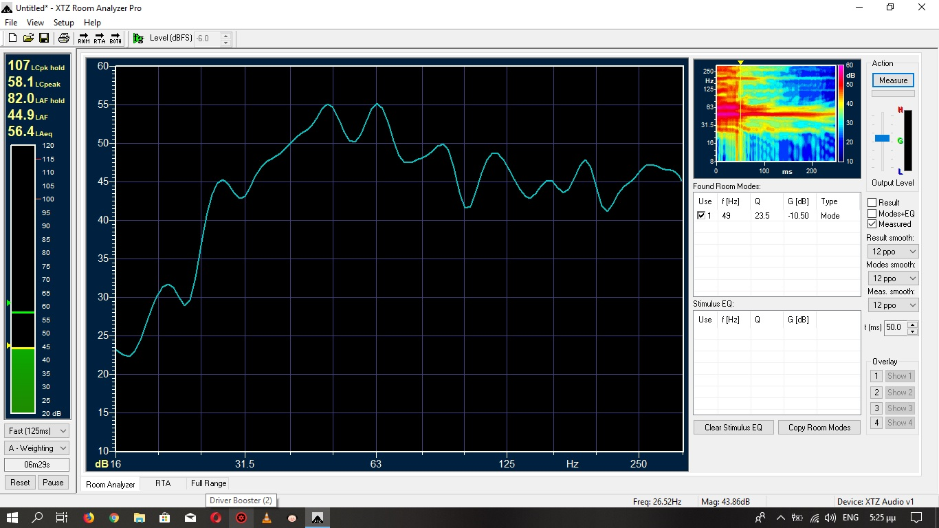

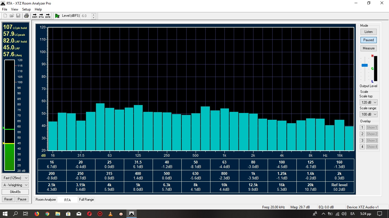

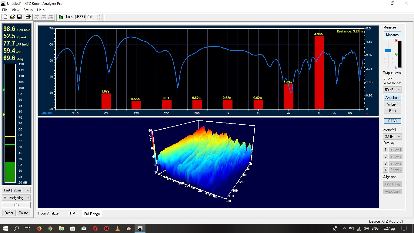

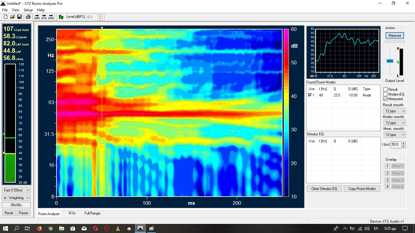

Παιδιά, δεν ακούω σε τόσο υψηλες στάθμες....συνήθως με πρόχειρη μέτρηση κινούμαι ανάμεσα σε 75-90 db.
Λοιπον έχουμε και λέμε..
Μηχάνημα μετρήσεων: XTZ Room Analyzer 1
Απόσταση μέτρησης 3,24 μ
Απόσταση ηχείων μεταξύ τους 1,80 μ.
Απόσταση ηχείων απο τον τοίχο πίσω τους : 1 μ.
Πίσω τους βρίσκονται στενές βιβλιοθήκες (μια πισω απο το κάθε ενα) γεμάτες βιβλία.
ΥΠΟΨΙΝ: Βάζω αυτές τις μετρήσεις με επιφύλαξη καθώς έχω χρησιμποποιήσει ελάχιστα τον εν λόγω εξοπλισμό και πιθανότατα εχω κάνει λαθη. Δέχομαι παρατηρήσεις και συμβουλές.
Ευχαριστώ εκ των προτέρων για την όποια υπόδειξη και βοήθεια. View attachment 173549 View attachment 173550 View attachment 173551 View attachment 173552
Όπως τα'λεγα.
Τρατζικ χρόνοι αντήχησης (πάνω από ένα δευτερόλεπτο στους 60 κύκλους, μιλάμε για εκο), γενικός χαμός μέχρι τους 50 κύκλους που φορτώνουν τα στάσιμα στο χώρο.
Πιο κάτω, κάτω από τους 50, δε ξέρουμε τι γίνεται, διότι τα ηχεία δεν καταφέρνουν να ερεθίσουν το χώρο, δεν υπάρχει ενέργεια. Κενό.
Τυπικός θόρυβος υποβάθρου.
Μόνο με 4 σαμπ έχεις ελπίδες να ακούσεις νορμάλ μπάσο εκεί μέσα.
Όχι μεγάλα σαμπ, όχι για μεγάλες στάθμες ή για την πρώτη οκταβα, ούτε για πλάκα.
Απλώς χρειάζονται 4 σαμπ για να ελέγξουν τον ακατάλληλο για ακρόαση χώρο.
Στο υπόλοιπο φάσμα, υπάρχουν σχετικά προβλήματα όσον αφορά τους χρόνους αντήχησης, αλλά με πιο νιαρφιλντ ακρόαση, αυτά λύνονται.
Στο μπάσο όμως, δεν υφίσταται άλλος τρόπος. Κανένας.
4 σαμπ. Με 2, θα έχεις ο,τι έχεις και τώρα, αλλά με σημαντικότερα προβλήματα λόγω χώρου, γιατί και τώρα έχεις 2 πηγές στη δεύτερη οκταβα.
Τέλος διαπραγματεύσεων.
ΥΓ. Στα πρίμα έχεις επίσης σοβαρό θέμα, μυριζομαι φλατερ εκο. Έντονα ανακλαστικές παράλληλες επιφάνειες.
Άμα κάποιος κάτσει εκεί που είναι τα ηχεία και χτυπάει παλαμάκια, πάω στοίχημα πως ακούς κάτι σαν μπζζζζνννννν.
